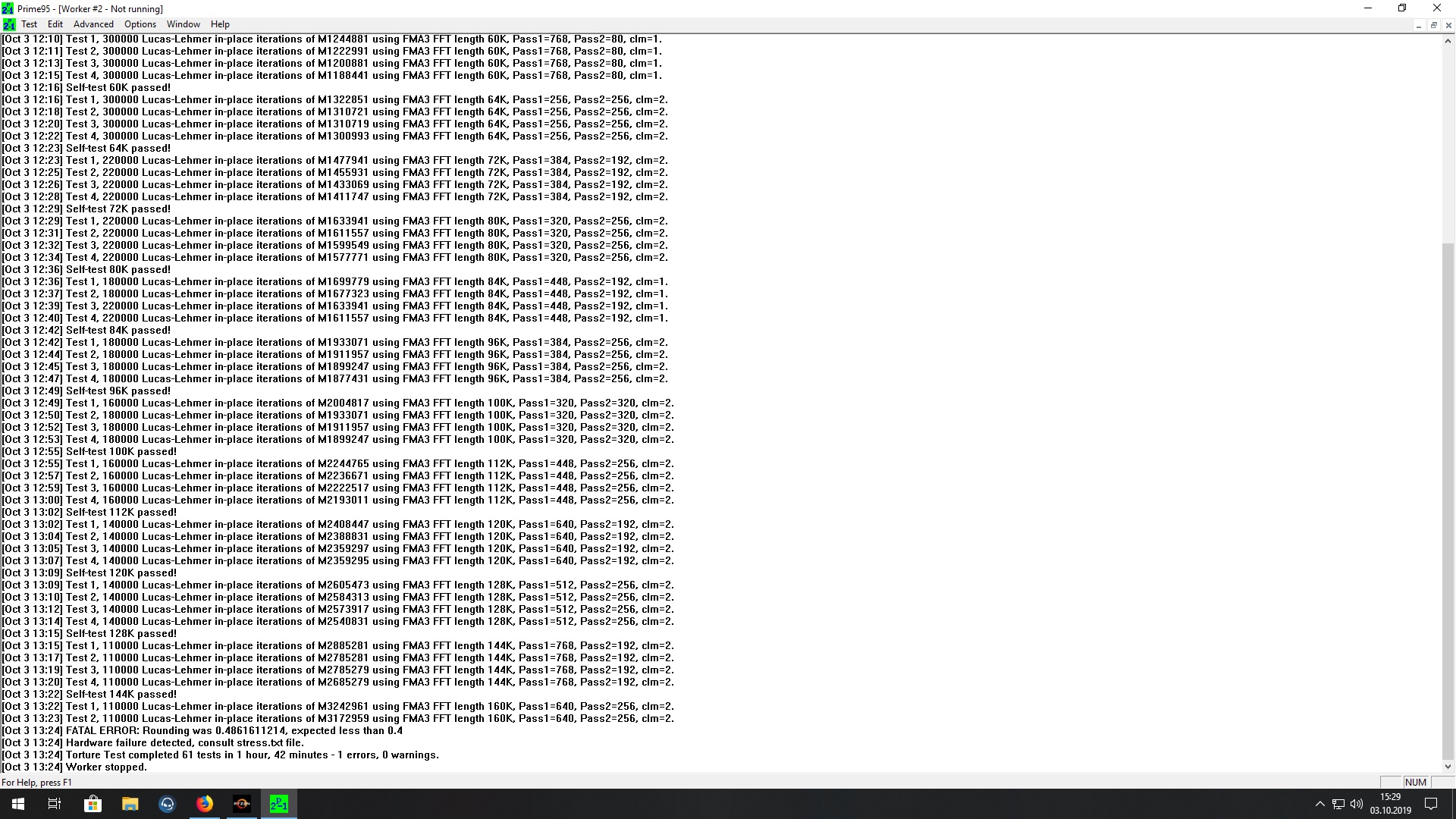

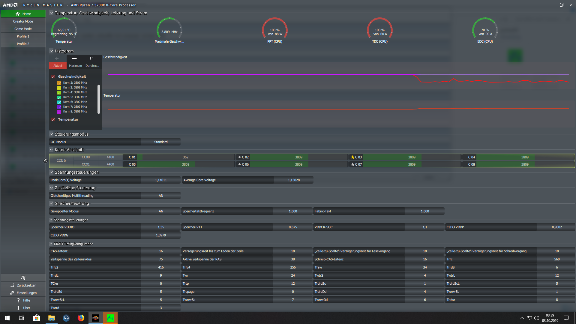

ich habe heute Prime95 auf meinem PC laufen gehabt, da ich wegen Temperaturen nochmal schauen wollte und da ist mir aufgefallen, das ein CPU-Kern nach kurzer Zeit aussteigt.
Das hat er mit den vorherigen Bios-Versionen meines Mainboards nicht getan, also bis einschließlich AGESA AB. Aktuell habe ich Agesa ABBA geflasht.
Kann es wirklich damit zusammenhängen und hat es wenn mein System im sonstigen Betrieb keine Probleme macht, sonst noch eventuelle Auswirkungen? Gibt's eventuell etwas was man tun kann um das zu beheben oder sollte man sich da nicht weiter Gedanken machen?
EDIT: Ich habe im Bios die Standardeinstellungen laufen, bis auf das XMP-Profil vom RAM und habe auch Softwareseitig keine Übertaktung oder Undervolting oder sonstiges laufen. Nur bei der Grafikkarte, aber das sollte ja keinen Einfluss auf Prime95 haben.
EDIT2: Mir ist noch eingefallen, das die einzigen Unterschiede die mir von AB zu ABBA aufgefallen sind, der höhere Boost bei meiner CPU war und das Ryzen Master bei der Peak Core(s) Voltage nun nicht mehr auf ~1,48V festgenagelt ist, sondern auch mal runtergeht bis ~1,06V.

Ja, ist alles die Hardware aus meiner Signatur. Ich habe gerade auf AB zurückgeflasht und XMP wieder aktiviert. Jetzt läuft gerade Prime95. Ich wollte nur mal gegentesten ob das vorher tatsächlich nicht der Fall war. Ich versuche den mal eine stunde laufen zu lassen. Mit ABBA war der Kern ja spätestens nach 15 Minuten raus bei meinen Versuchen.
Ich kann dann natürlich nochmal mit ABBA ohne XMP testen. Wenn der Run bei AB failt, schalte ich die Anpassungen im MSI Afterburner nochmal zur Gegenprobe ab.
EDIT: @Baal Netbeck mit AB läuft es jetzt eine Stunde ohne das der betroffene Kern (oder irgendein anderer) aussteigt.

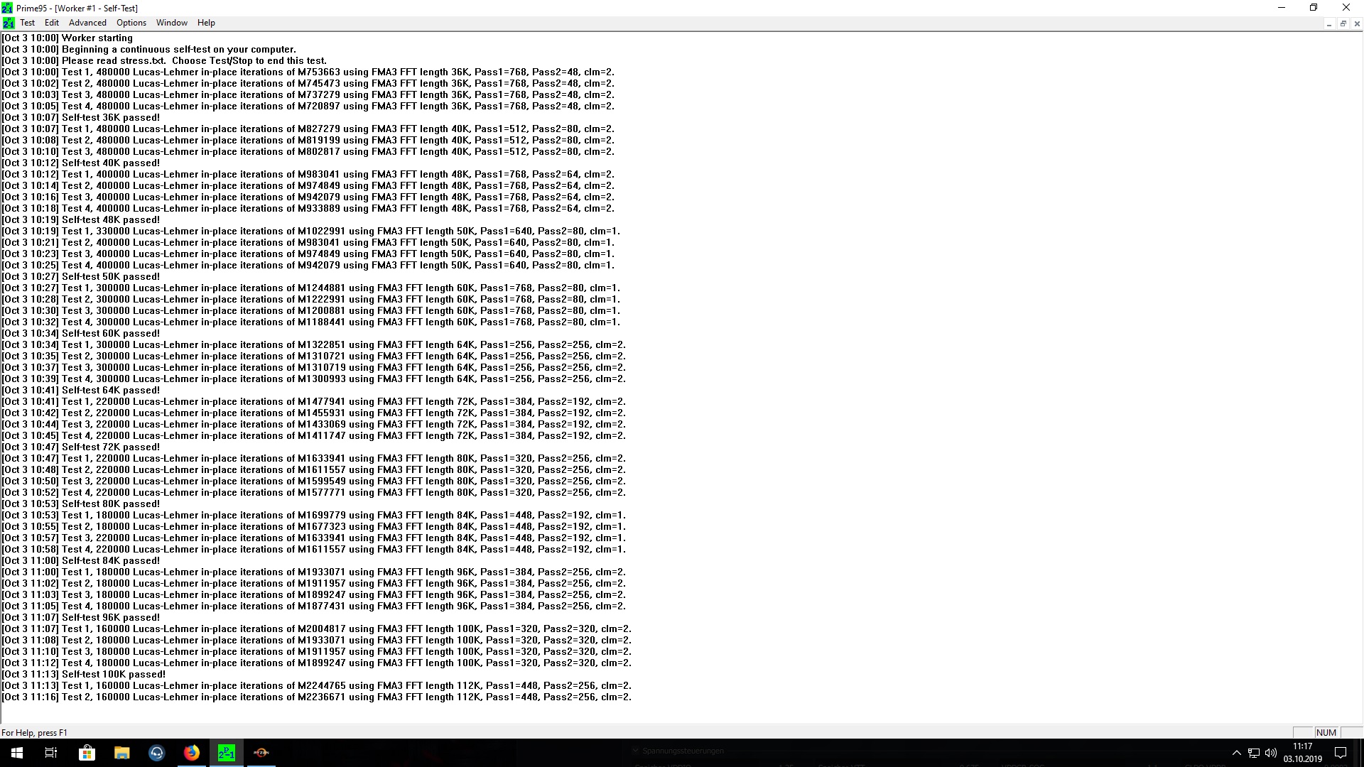

@Baal Netbeck Ich habe jetzt Prime95 mit dem Bios 7B85v1A (ABBA) und ohne XMP (also mit 2133MHz) laufen lassen. Es lief jetzt fast 4 Stunden und zwei Kerne sind fast zeitgleich nach 1 3/4 Stunden ausgestiegen. Was würdest du jetzt weiter vorschlagen oder ist es schon offensichtlich das etwas mit dem RAM nicht stimmt?
Ich bin froh wenn Prime95 5 Minuten läuft ohne dass mein i9 sich durch mein Gehäuse durchschmelzt. Was auch immer nach knapp 2 Stunden bei Prime95 passiert würde ich nicht so ernst nehmen... Wie sieht's denn bei anderen Stresstests aus? Cinebench schon versucht? Kann man das nicht auch in einer Schleife laufen lassen?
@Gee858eeG Mit aktuellem Bios und XMP aktiviert geht der erste Kern ja schon im schlechtesten Fall nach 3 Minuten auf Fehlermeldung. Ich weiß halt nicht wie man das bewerten soll. Bis jetzt habe ich nur bei einem Spiel mal einen Crash to Desktop gehabt und das war gestern Lego Batman 1. Das kann natürlich auch am Spiel selber gelegen haben. Die Temperatur ist bei mir ja auch gar nicht problematisch. Laut Ryzen Master so 67°C vorhin, nach knapp 4 Stunden Prime95.

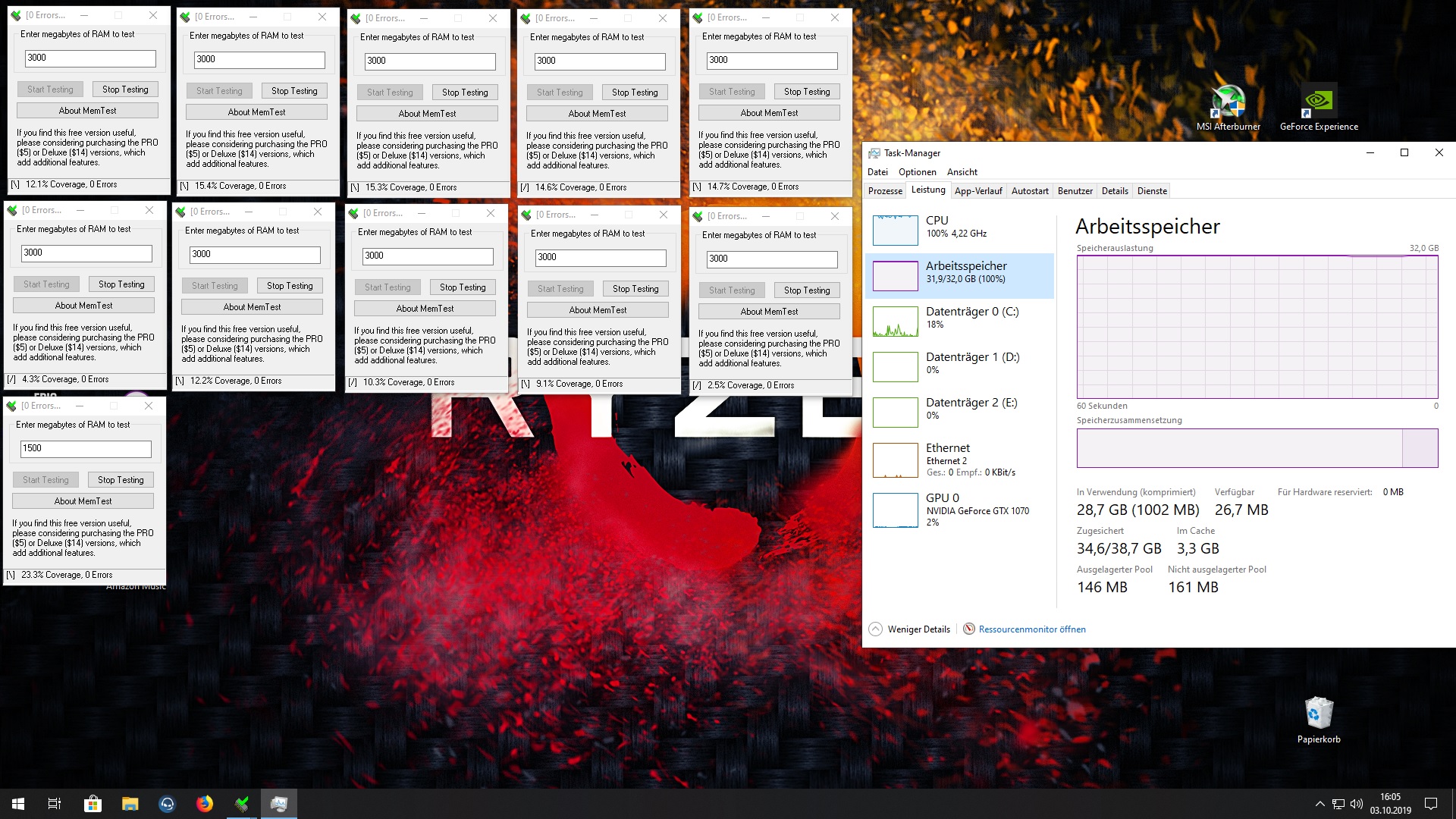

EDIT: Ich habe jetzt mal das erwähnte Tool MemTest geladen und lasse das gerade durchlaufen. Mal sehen ob da Fehler auftreten.
EDIT2: CinebenchR20 habe ich heute einmal im Singlecore und mehrfach im Multicore laufen gehabt. Da gab es keine Probleme.

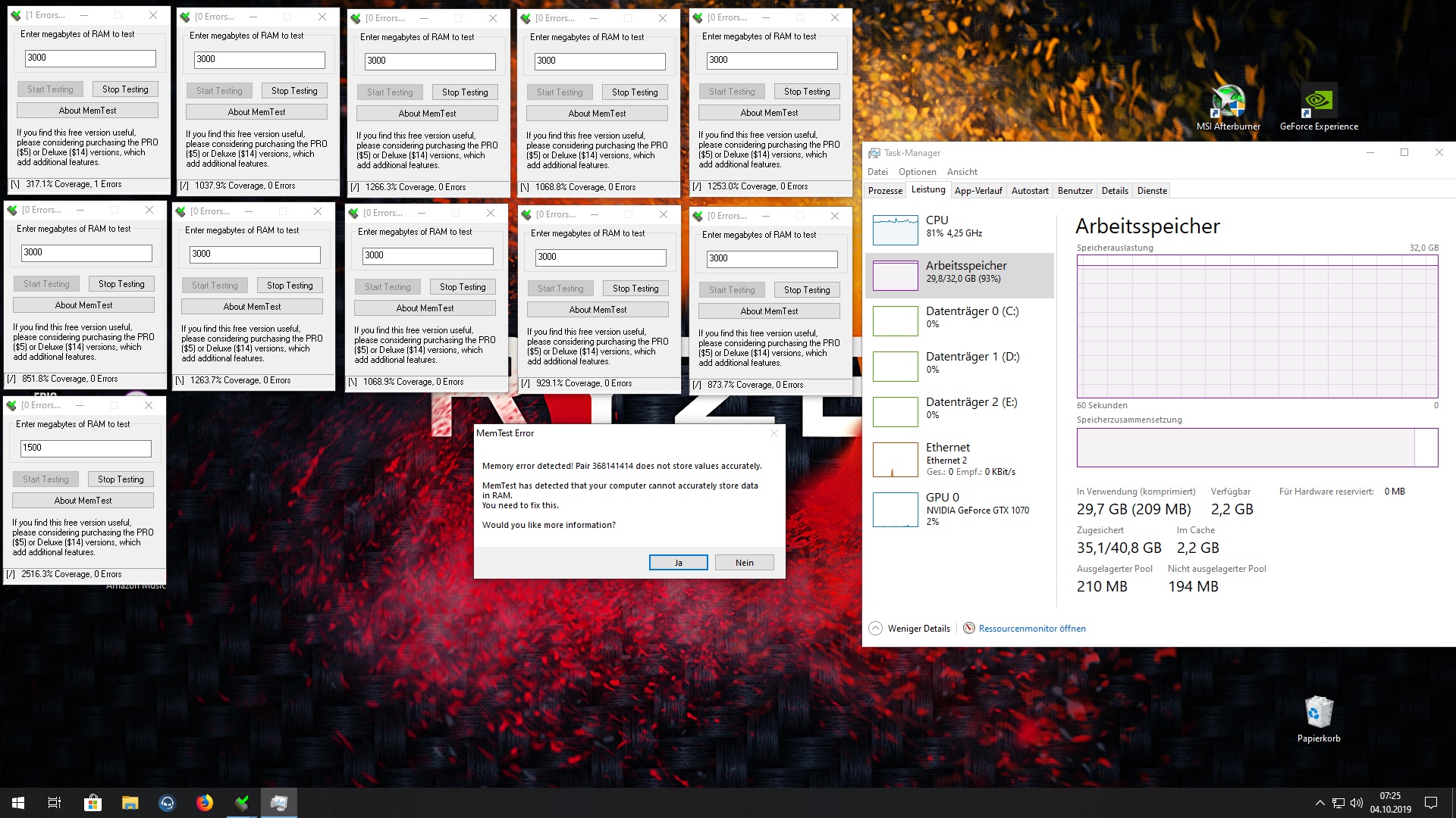

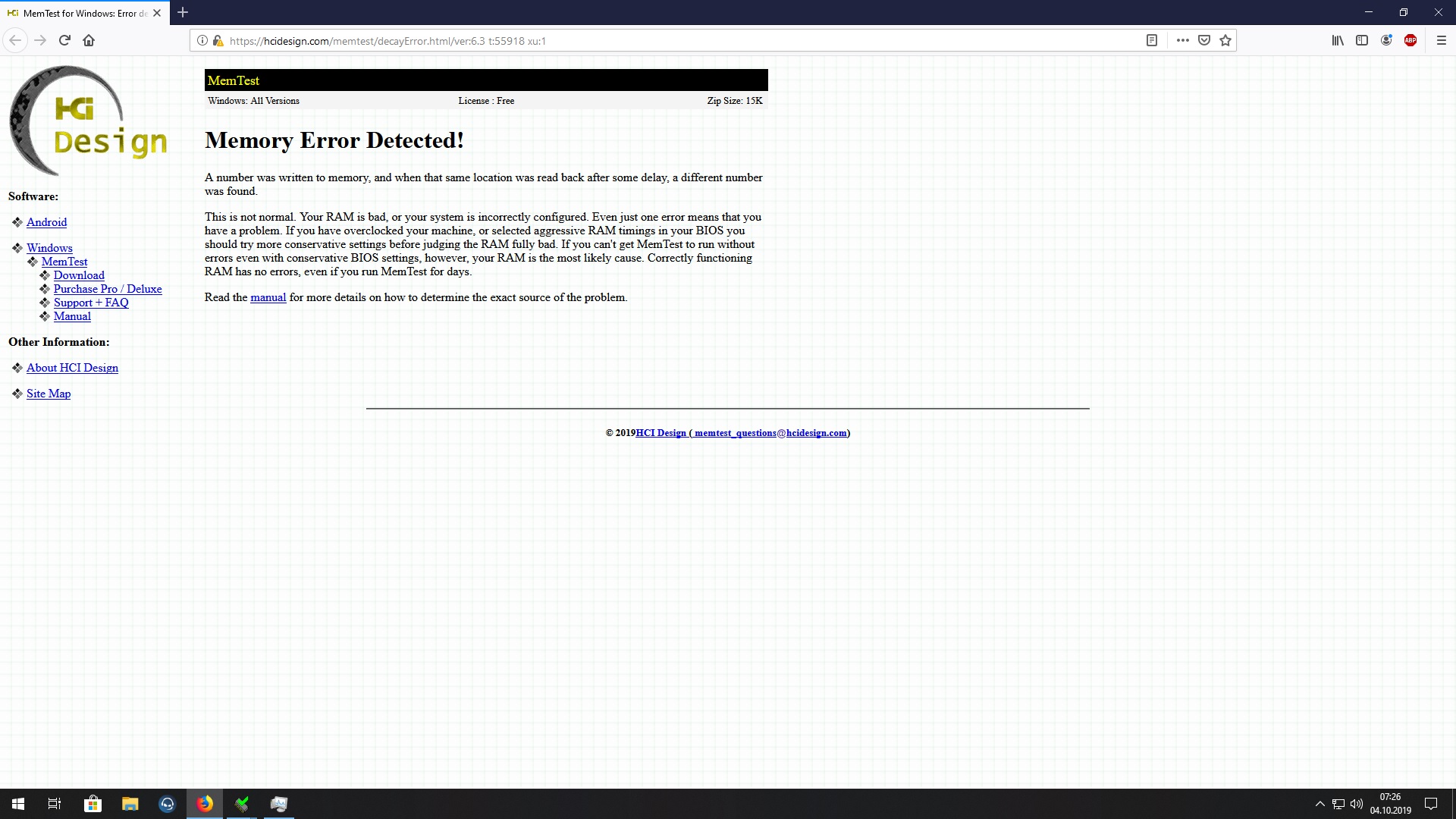

Ich habe den MemTest jetzt noch die Nacht über laufen lassen und mir wurde ein Fehler angezeigt.
Ich hoffe mal das ich MemTest auch richtig genutzt habe. Ich habe mich am Taskmanager orientiert, wieviel Ram frei, bzw. belegt ist und habe dann versucht auf 100% zu kommen.
Für den Test war wieder Bios 7B85v1A (ABBA) mit XMP Profil eingestellt. Da Prime95 sowohl mit Ramtakt von 2133MHz, als auch mit Ramtakt von 3200MHz nicht stabil läuft und MemTest einen Fehler gefunden hat, kann ich mir jetzt sicher sein das es am RAM liegt?
Hat jemand Vorschläge wie ich jetzt sinnvoll weiter vorgehen sollte?
Sieht schon richtig aus..... und ein Fehler bei über 800% klingt eher nicht nach einem Ram Problem.....Wenn der Ram bis 20% fehler wirft, ist es recht sicher auch der Ram, der im Alltag Probleme macht....aber wenn das erst nach Stunden passiert, dann würde ich eher vermuten, dass das Problem woanders liegt.
