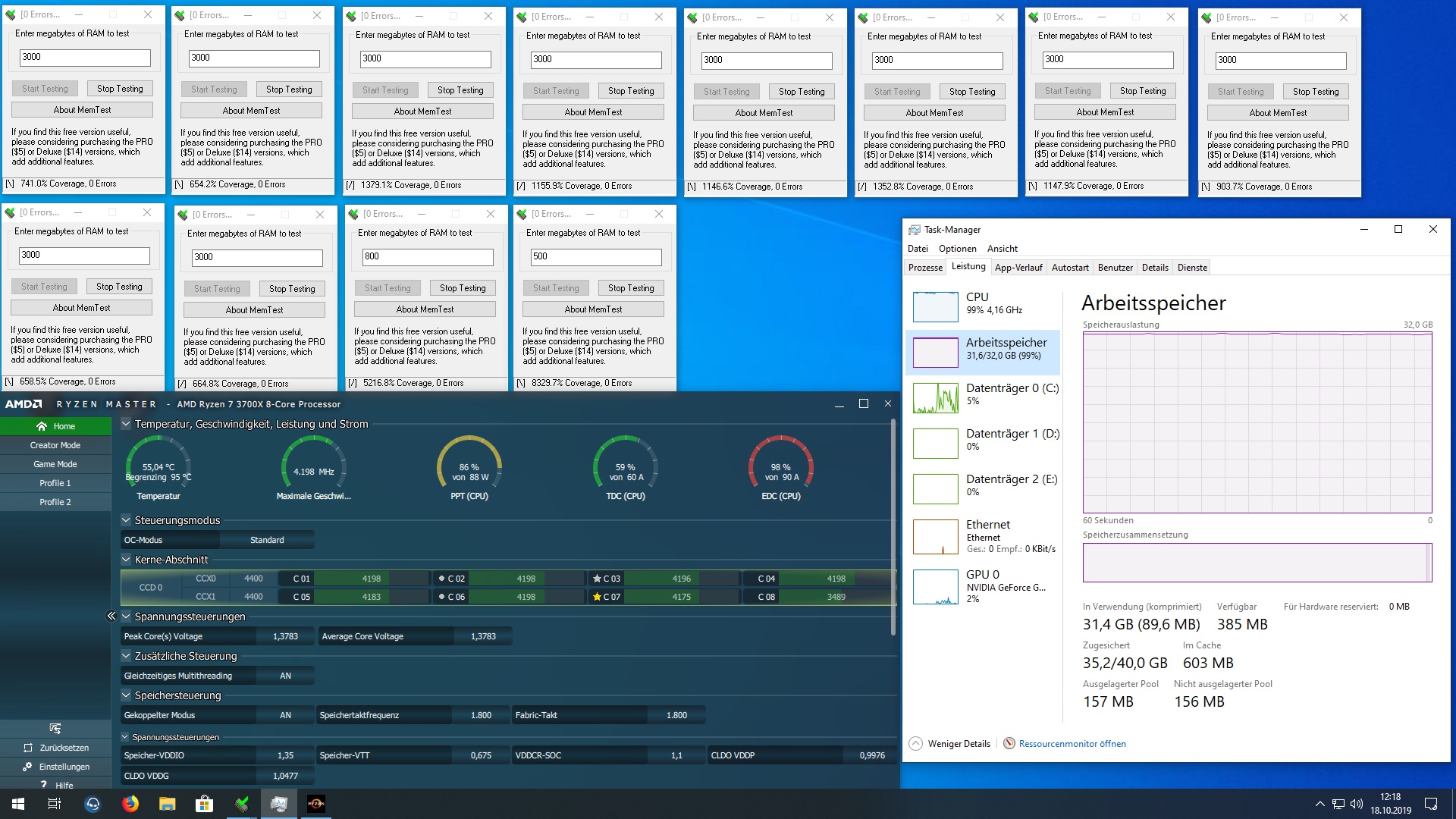

Memtest lief jetzt etwa 15 Stunden und kein Fehler gefunden, also ich bin jetzt soweit zu behaupten es läuft alles und die CPU war definitiv der Verursacher der Probleme.
