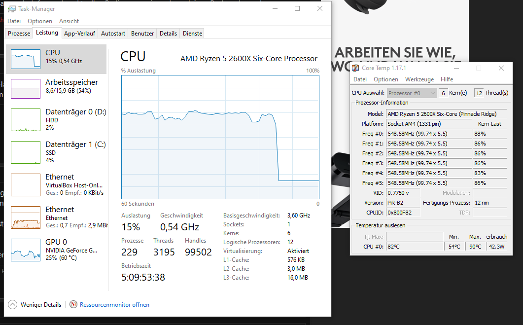

also so sieht es aus wenn es auseinmal lagt

Zeigt HWInfo die Werte auch im Spiel an? Wenn nicht, dann wäre der MSI Afterburner mit dessen Overlay- Funktion besser geeignet um in Echtzeit alle relevanten Werte ablesen zu können.
Edit:
@TE:
Dann wird es wohl an den 90 Grad Celsius der CPU liegen, daß dein System drosselt!
Welchen CPU- Kühler hast du verbaut, den Boxed- Kühler? Wenn ja, dann wird der mit den sommerlichen Temperaturen nicht mehr zurechtkommen. Wie hoch ist deine Raumtemperatur?
Desweiteren könntest du das CoreTemp- Fenster nach unten hin bestimmt noch weiter aufziehen, sodaß man die Werte aller Kerne ablesen kann!
Reaktionen: Dama und Alexander2

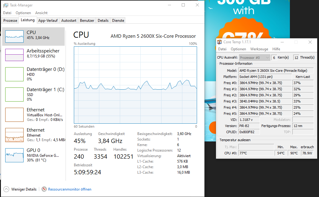

und so sieht es aus wenn es nicht lagt
Reaktionen: Alexander2

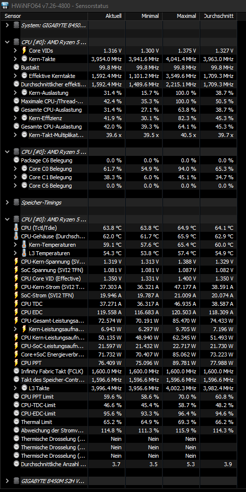

Das ist noch wenig aussagekräftig, wenn in der Zeit wo es offen war nicht auch die Kiste am Kochen war/es aufgetreten ist.
Soweit sieht das unauffällig aus.
Weitere Sensoren vom Mainboard wären dann auch noch gut, da sind ja die VRM drauf und dann vielleicht auch zu sehen.
