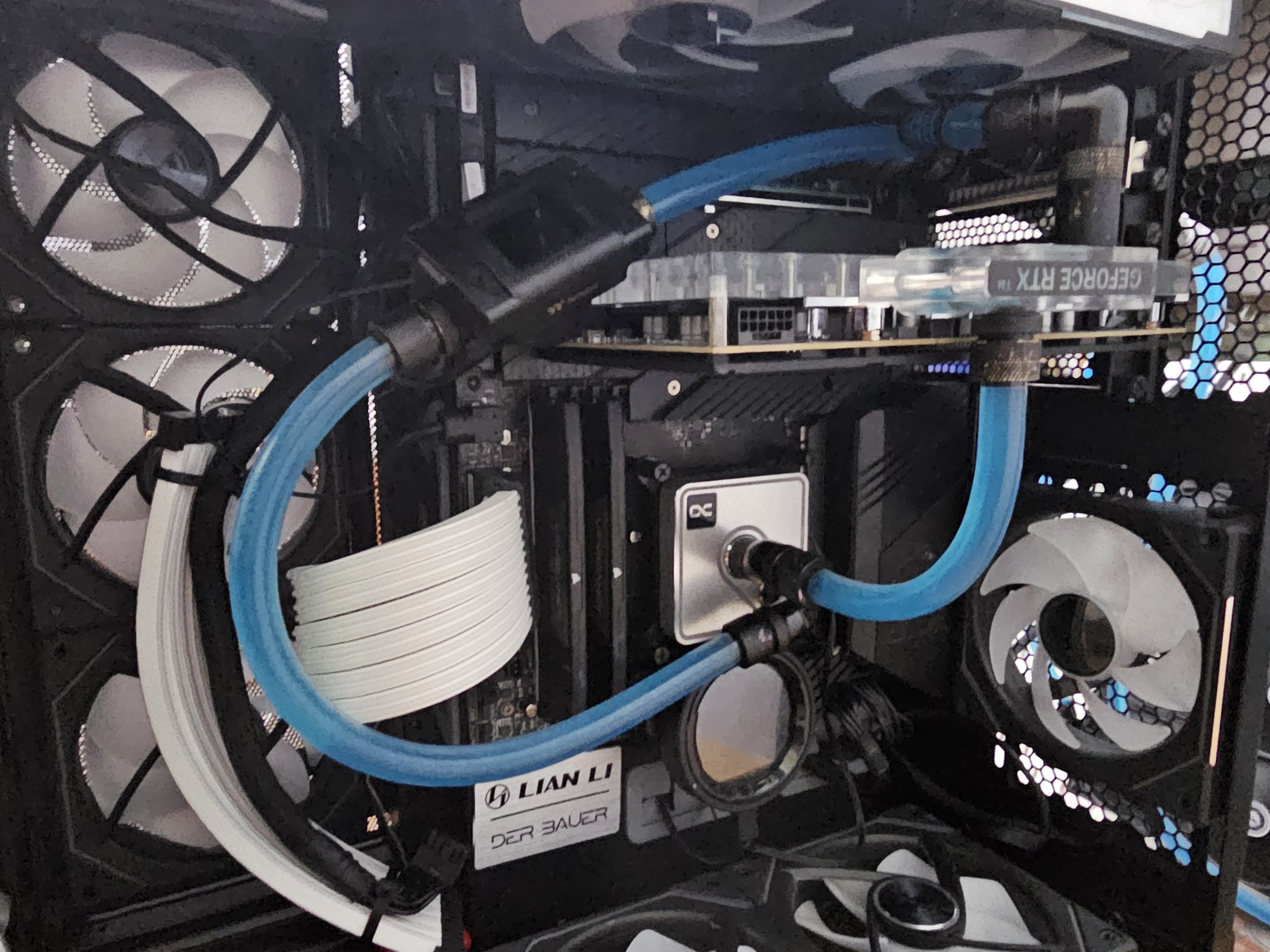

ich brauch erstmal ein bild von deinem wakü system, welche pumpe, welche schläuche/hardtubes wieviele winkel, wieviele kupplungen, welche fittinge vom welchen hersteller, welche AGB, welche filter
und wichtig wieviel durchfluss erreichst du mit deinem kompletten aufbau ? wo liest du den wert ab welchen durchflusssensor hast du ?

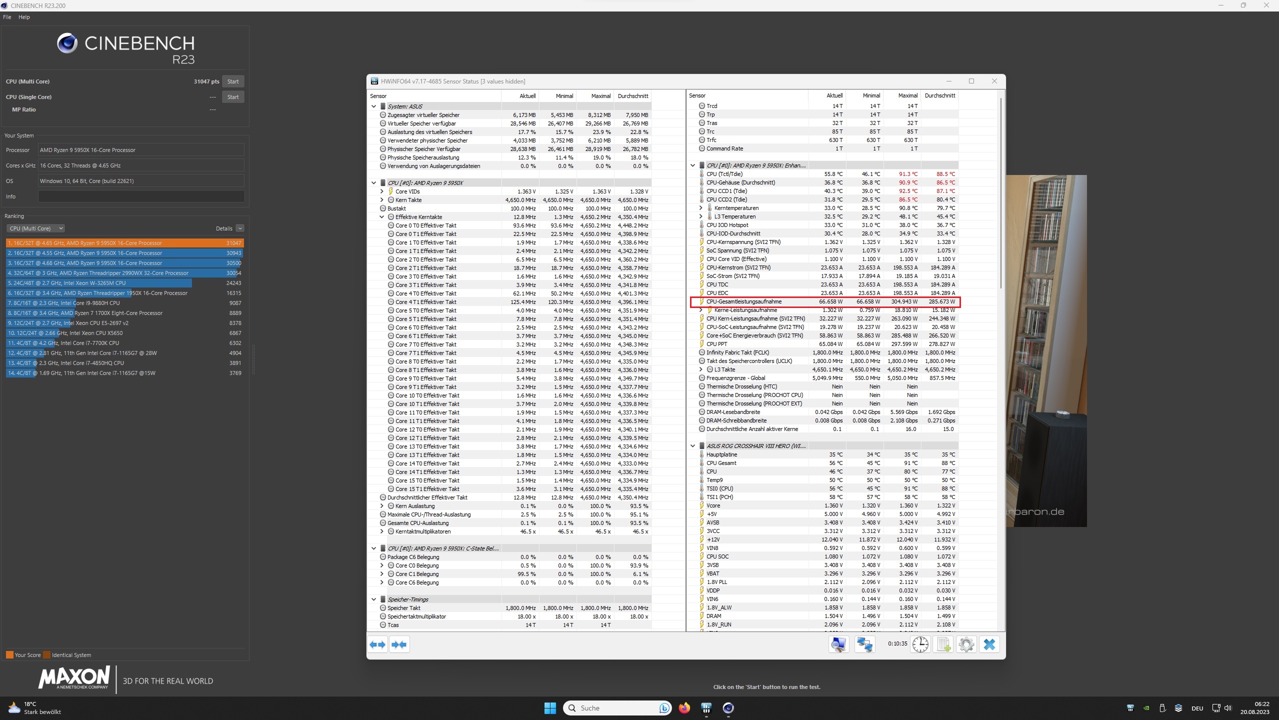

lad dir doch mal ein deutsches hwinfo und vorallem die neueste version
dann starteste r23 lässt es 10 minuten laufen und machst möglichst direkt ein paar sekunden nach dem r23 ein screenshot mit score und den hwinfos damit die durchschnitts TDP mal aktuell ist, die sinkt in jeder sekunde wenn r23 beendet ist.
damit das ganze so aussieht ->
der run war mit 29,2 Grad vorlauftemperatur und 245l/h

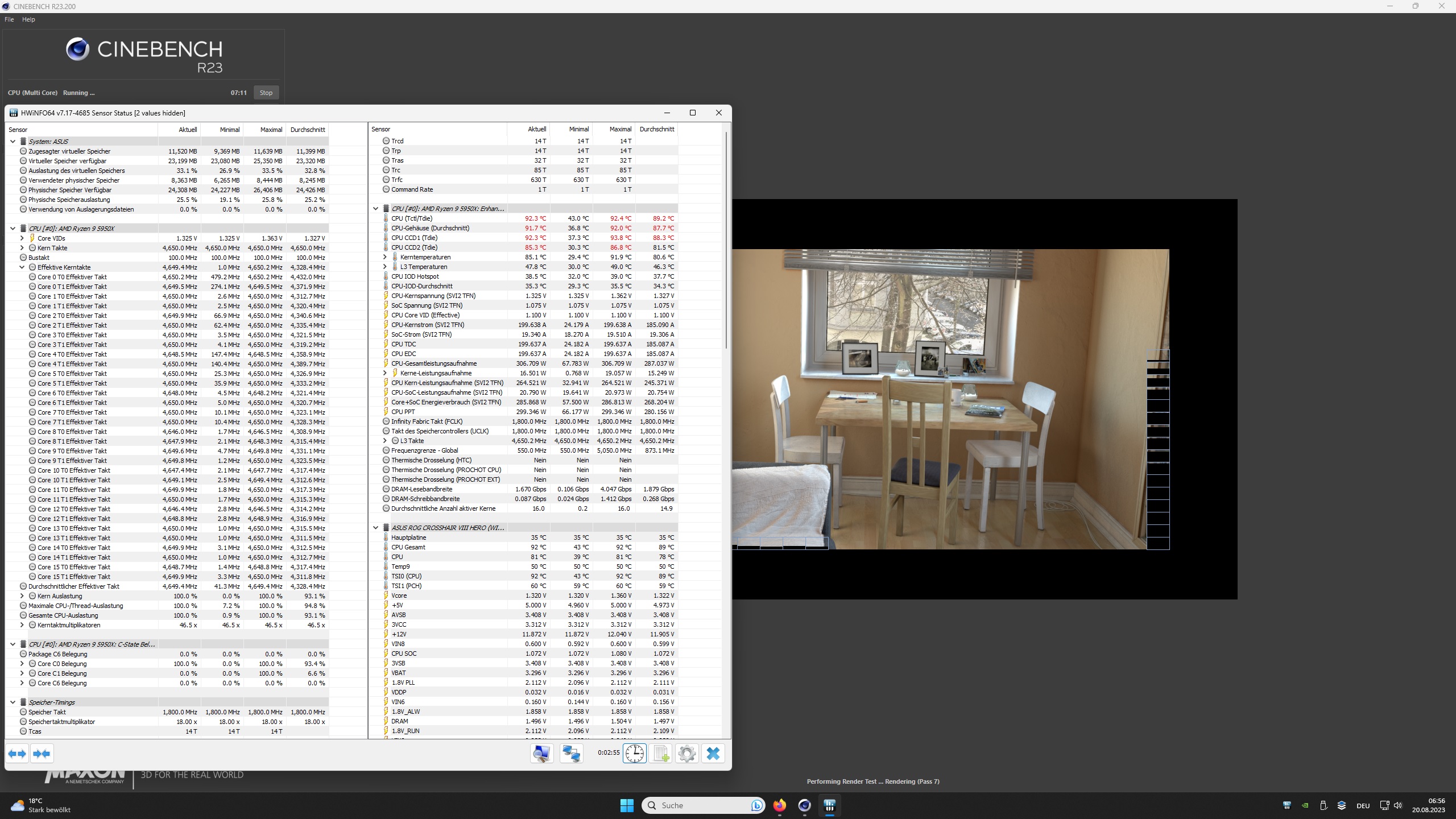

und zum thema durchfluss, ich hab nach 3 minuten cinebench r23 abgebrochen bei einer vorlauftemperatur von 27,8 Grad
durchfluss auf 114l/h gedrosselt, weniger geht bei mir leider nicht pumpenregler sind schon ganz links
sieht ja jeder nach nicht mal 3 minuten r23 run, max temperatur 93,8 und aktuelle im run CCD1 92,3 im moment vom screenshot
soviel zu dem thema von hohem durchfluss profitieren die CPU kühler nicht oder wie war deine aussage im anderen Thread Sinusspass ? war doch "das ist bullshit...." oder?

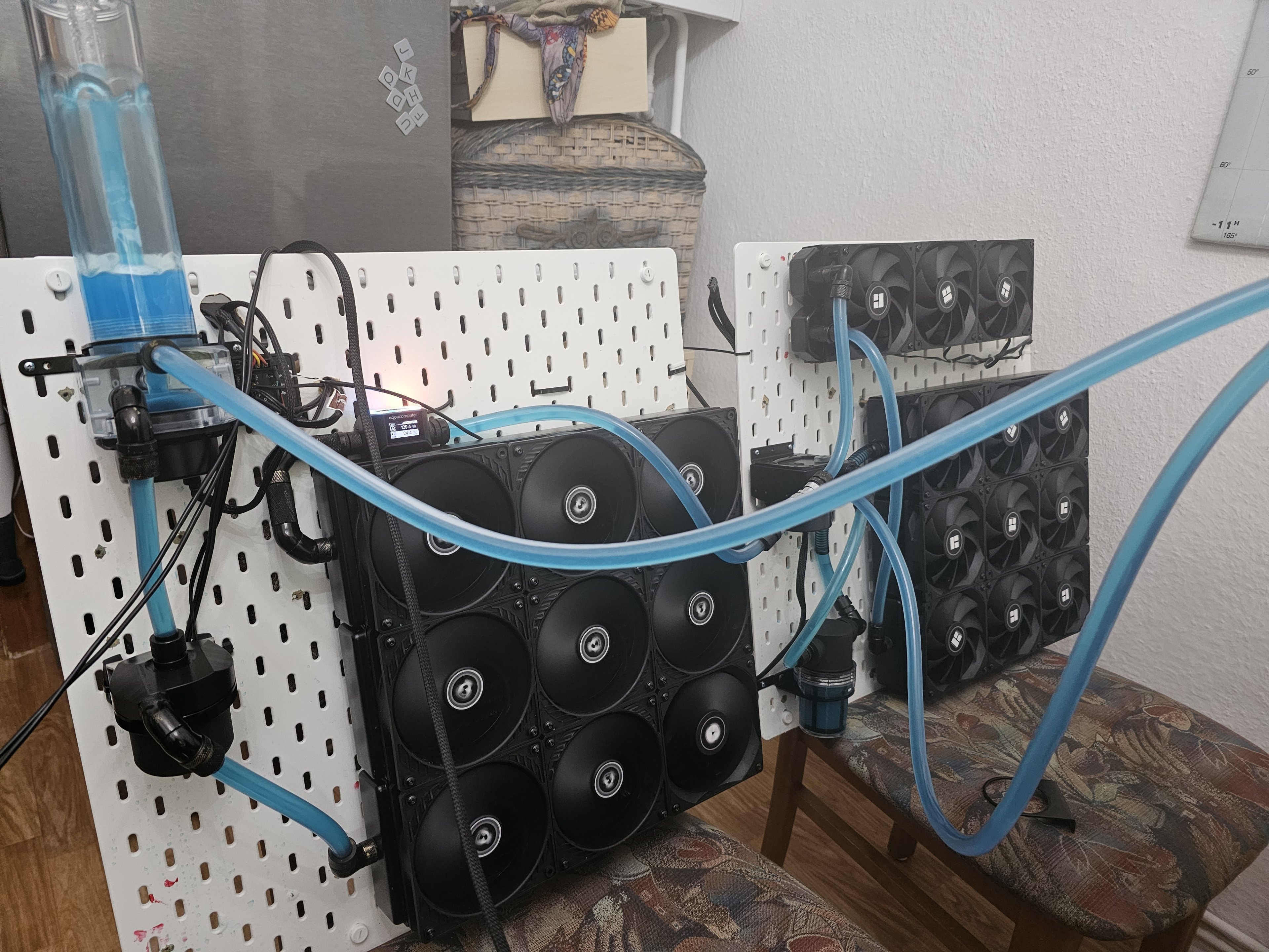

Also es sind zZ 3 Pumpen im System verbaut, 2 sind von Alphacool (1 VPP755 2 Aper Vpp) und eine D5 von EKWB. Es sind alles Softtuber von Alphacool 18413 Schlauch AlphaTube HF 13/10 (weil die die hier vorgeschlagen wurden schlecht zu kaufen sind) und fittinge sind alle von Alphacool. Es ist auch ein Filter drin von Alphacool sieht man alles in den Fotos. Einzig der im PC den 360 was man noch sieht, ist vom Kreislauf ausgeschlossen, ich werde dazu noch veränderungen machen (also den komplett rausmontieren, einige fittinge an der CPU und der GPU ändern um den weg ins Case kürzer zu gestallten.dSi schrieb:ich brauch erstmal ein bild von deinem wakü system, welche pumpe, welche schläuche/hardtubes wieviele winkel, wieviele kupplungen, welche fittinge vom welchen hersteller, welche AGB, welche filter
Wie ich weiter oben geschrieben hatte:dSi schrieb:und wichtig wieviel durchfluss erreichst du mit deinem kompletten aufbau ? wo liest du den wert ab welchen durchflusssensor hast du ?
3 Pumpen ohne Case : 240 L/H
2Pumpen ohne Case: 197 L/h
Mir Case und nur GPU: 137 L/H (so n krasser unterschied mit nur der GPU???)
Mit Case mit CPU und GPU: 128L/h
Das lese ich vom HFN ab.

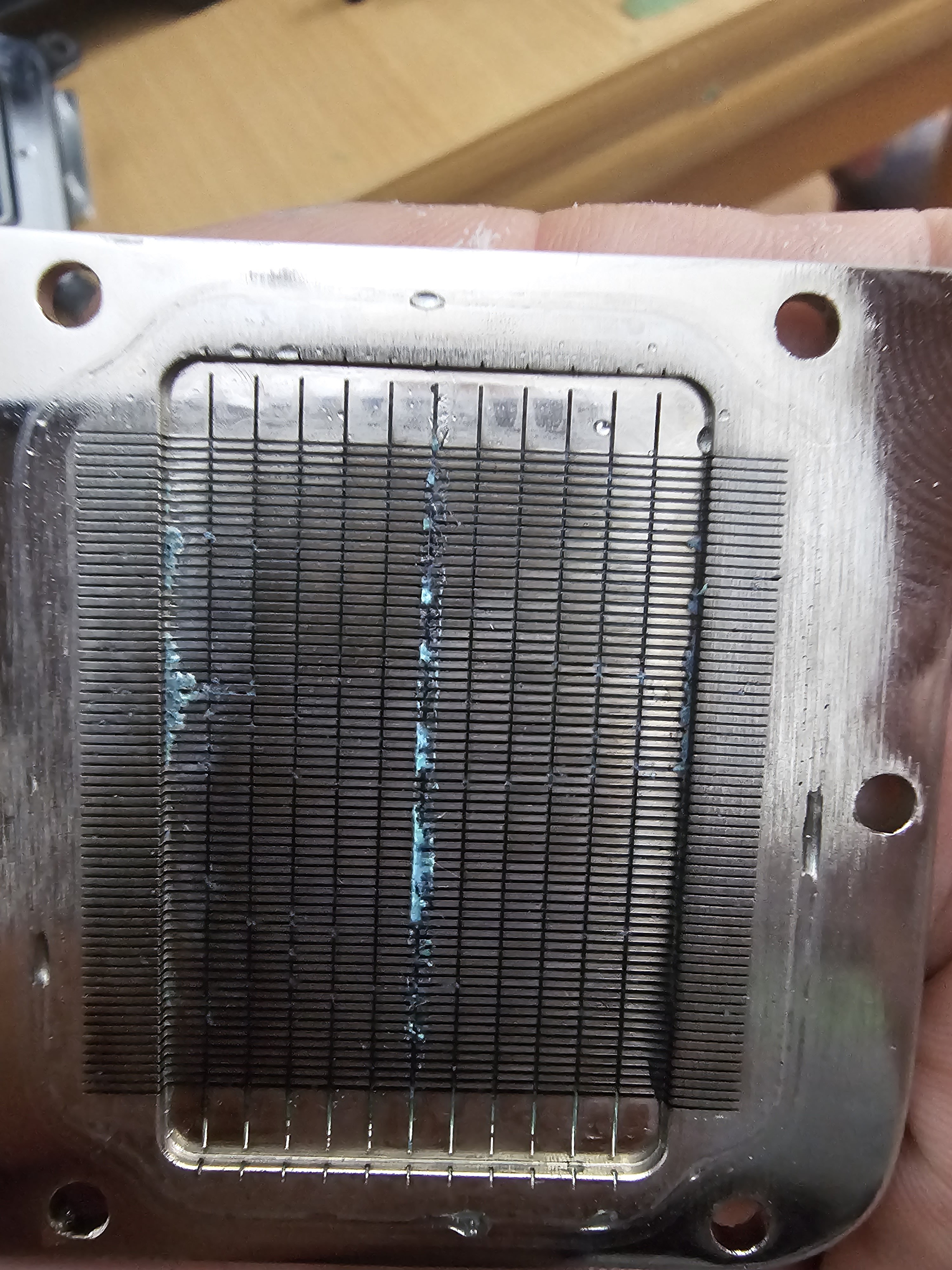

Achso: erstes Foto ist wie der CPU Block nach 2 Wochen ausgesehen hat, jetz neulich. Ich hoffe das ist vorbei.
Ne wenn du eine Pastel farbe im system hattest dann kannste jetzt zur nächsten Drogerie oder zum nächsten Supermarkt und das hier machen....
Du kannst das ganze system auseinander bauen und peinlichst genau reinigen, radiatoren, fittinge pumpen, wasserblöcke, wenn du fittinge und pumpen trocken sind dann siehst du meist die weissen ablagerungen der Pastel farbe.
Wenn dein GPU block so den durchfluss bremst dann ist die Jetblade auch verstopft von der Pastelfarbe, wie gesagt am besten sieht man es wenn alles trocken ist, die ablagerungen sind im nassen zustand nicht zusehen.
Es ist eine scheiss arbeit die ganzen Pastelrückstände wieder aus dem system zu bekommem und selbst ein filter hilft da nur zu 50%
Die ablagerungen auf dem CPU block sind Pastel rückstände und weichmacher aus dem neutralen schlauch.

Merkwürdigerweise, sammelt sich am GPU Block gar nichts (da er durchsichtig ist sehe ich durch und man sieht den Durchfluss)
Der CPU Block. Na dann, grad Heute ist ein Video von DerBauer raus, wo er n Paar CPU Blöcke testet, und da hat der Core 1 nicht schlecht den 1 platz verdient.
