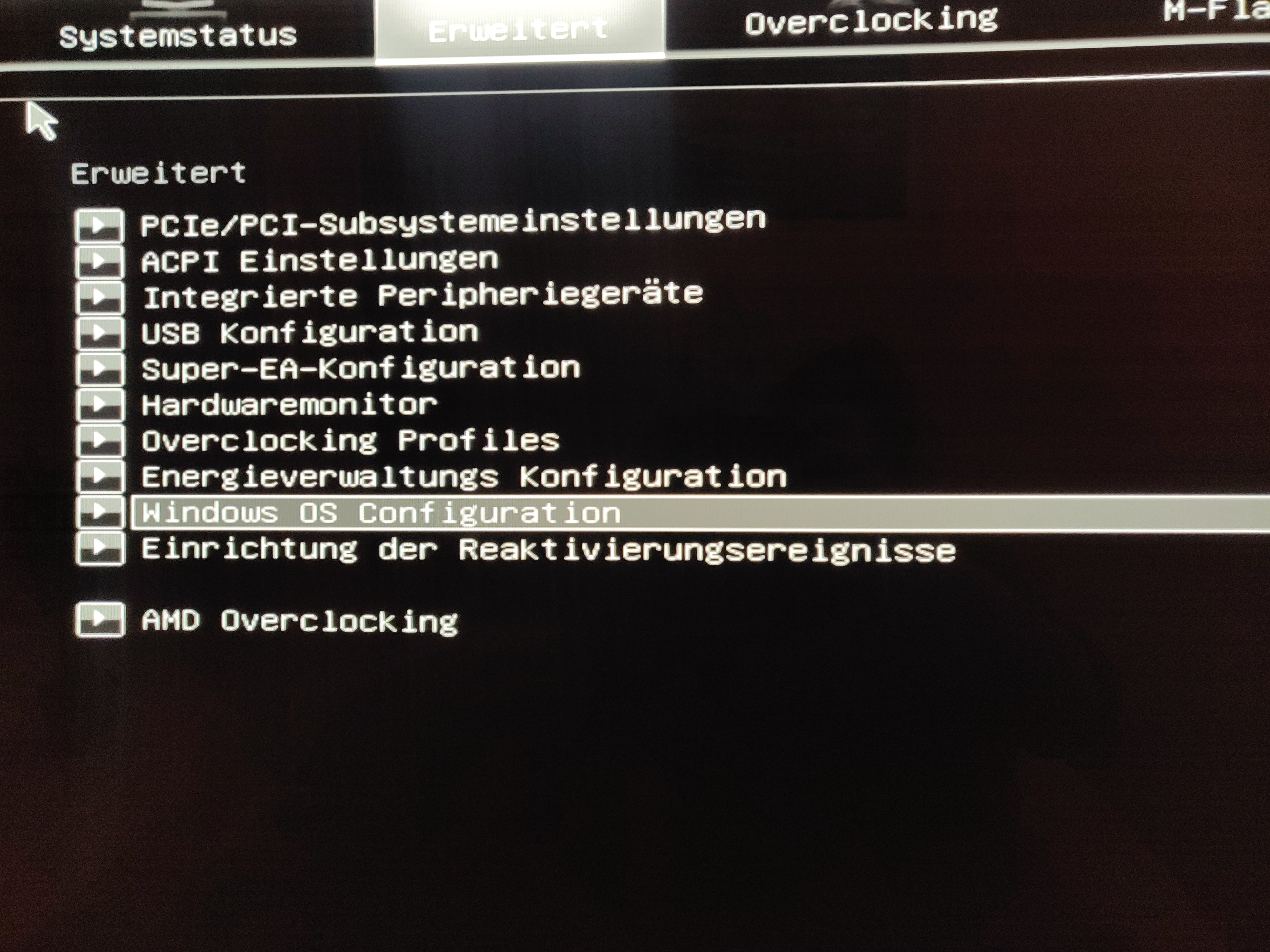

Ich habe meine CPU gewechselt von einem 2600 auf einen 5800x und der Rechner startet seitdem nur noch ins BIOS.
Die CPU wird erkannt, ist nicht defekt.
Ich habe etwas rumprobiert, was so alles empfohlen wird (Stecker, Resets, Bootreihenfolge etc.) und nichts hilft.

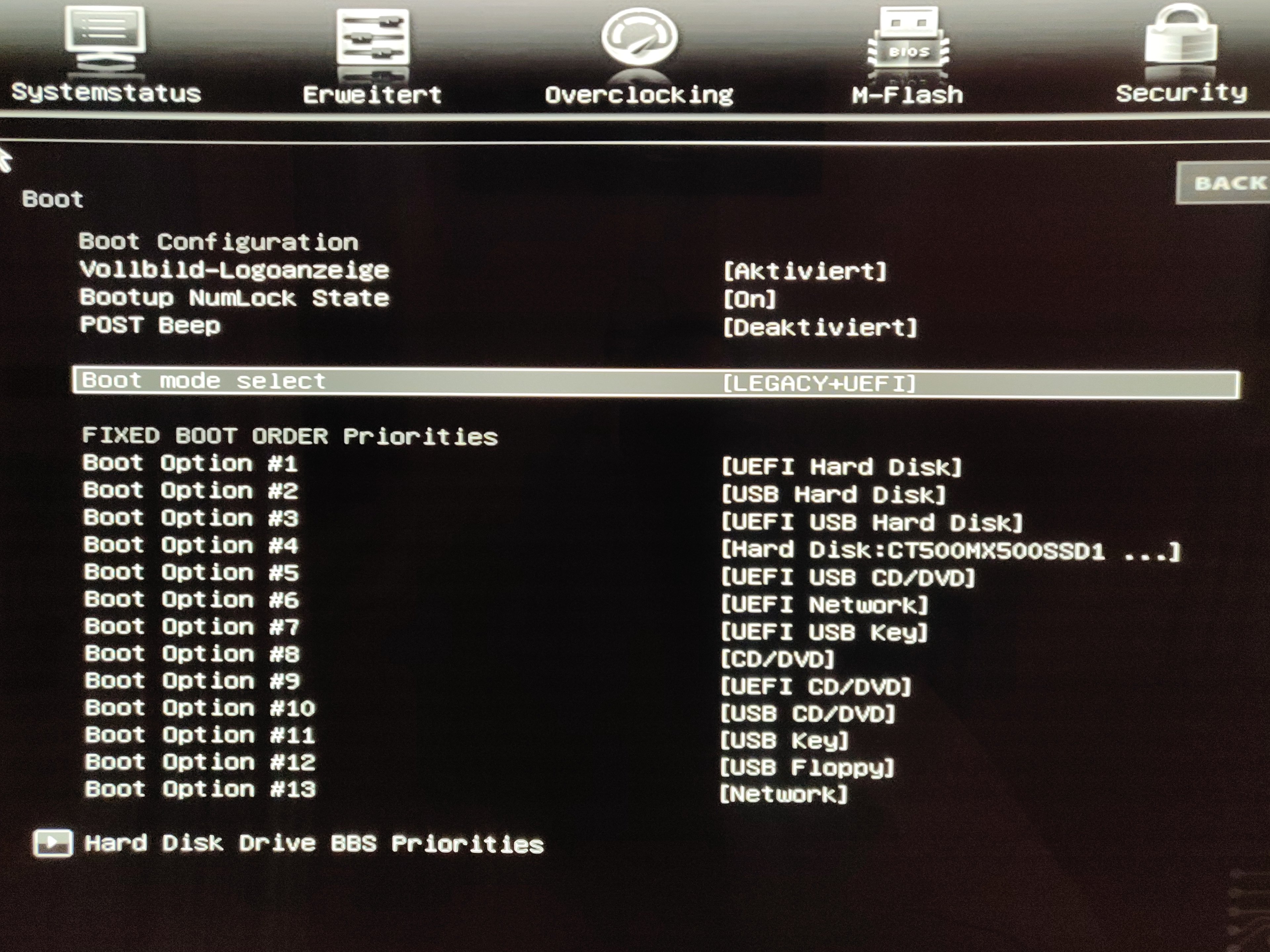

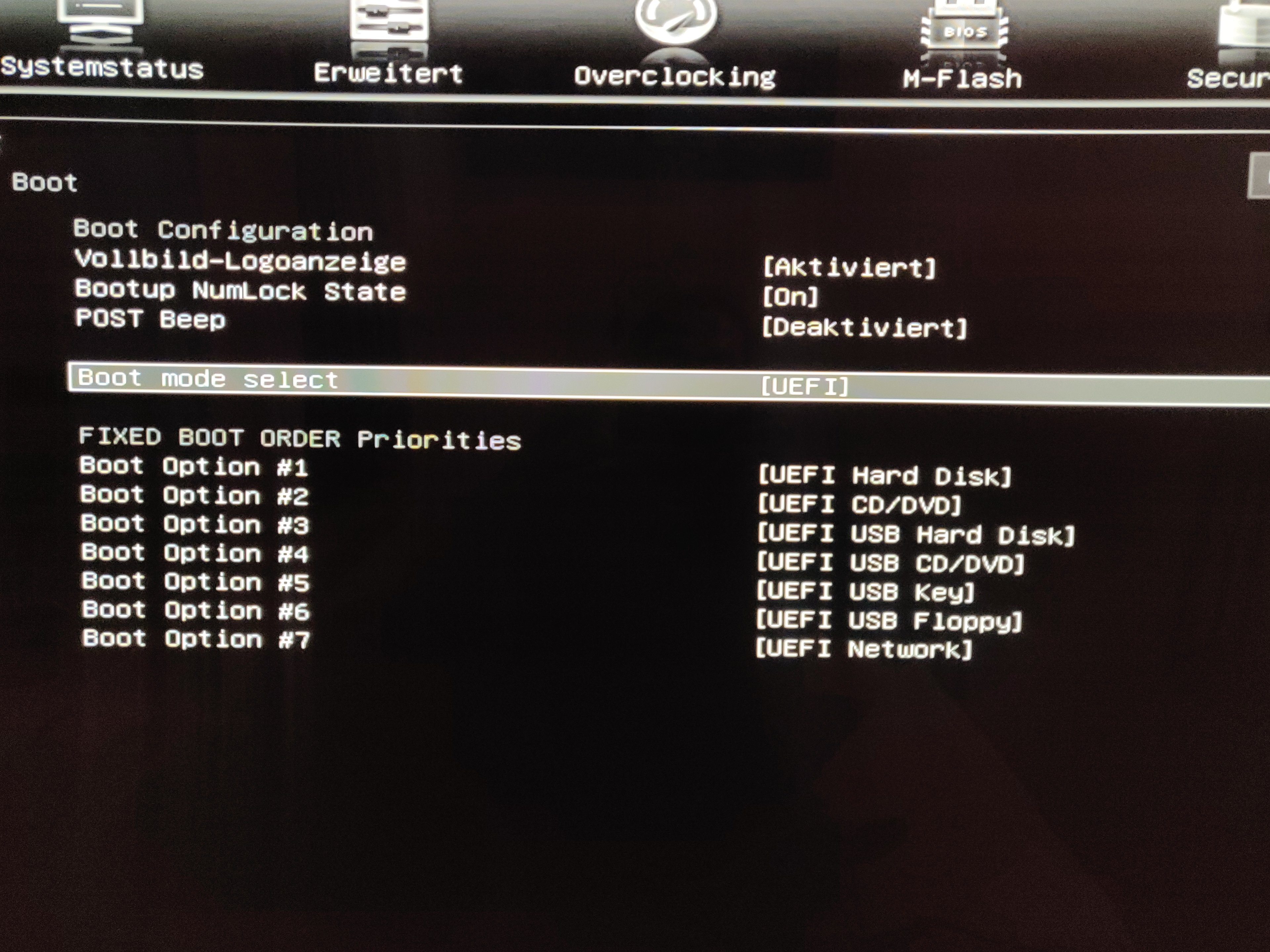

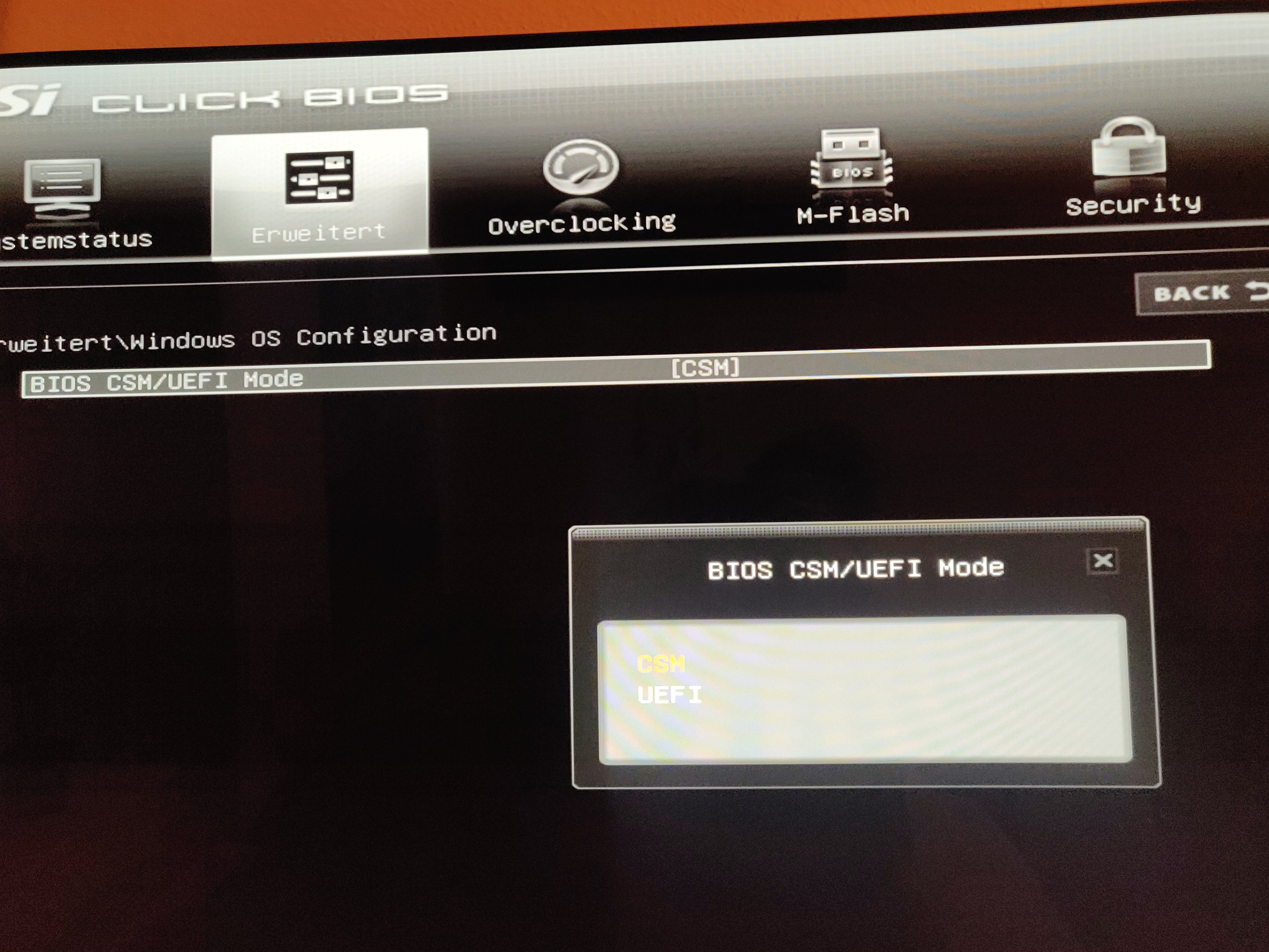

Ich habe dann einfach mal selbst geschaut und mit CSM statt in UEFI gebootet und siehe da, er bootet Windows wieder.
Unter CSM werden mehr Laufwerke gelistet, vielleicht wird die SSD nicht unter UEFI erkannt? Aber warum?
Boot mode select funktioniert nur im BIOS unter CSM und lässt zwischen UEFI und LEGACY + UEFI wählen.
Wieso kann man UEFI praktisch doppelt wählen unter OS Configuration und boot mode select?

In genau die Richtung habe ich gerade weitergelesen. Offenbar behebe ich den UEFI Boot mit einer Neuinstallation von W10, scheinbar habe ich da die alte Version gewählt. Systeminformation sagt dazu "Vorgängerversion" als BIOS-Modus.
Mit zurückgesetzte Standardwerte meinst du dann wohl, dass die OS Config auf UEFI sprang und ich die ganze Zeit zuvor schon mit CSM gebootet habe, oder? Der Ramtakt war nämlich nach dem Wechsel auch weit unter vorigem Betrieb, das passt dann ja mit dem Reset und es war wohl das einzige Problem.

Jo, deine Windows Installation ist im MBR-Partitionsstil, da muss CSM an.
Sieht man ja auch, kein "Windows Boot Manager" da.
