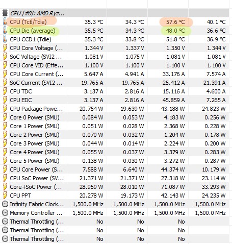

Und da der Ryzen aus dem Idle raus für kleine Aufgaben sehr hoch boostet, um die Aufgabe schnellstens
zu erledigen um wieder herunter zu takten, wird dabei sehr viel Spannung kurzzeitig angesetzt.
Das ergibt eine Hotspottemperatur von in deinem Fall 60 Grad für ein paar Sekunden(bruchteile), was absolut okay und nicht gefährlich ist. Das ist dann übrigens auch kein Idle, wenn der Boost zündet.
Da es eben nur Hotspot ist, wird der Kern ansich dabei kaum aufgeheizt, gibt also nur sehr wenig Wärme ab und spielt auch keine Rolle.
https://www.computerbase.de/forum/attachments/ryzen-boost-jpg.929767/
Das Eine ist die Hotspottemp, das Andere die durchschnittliche Kerntemperatur.
