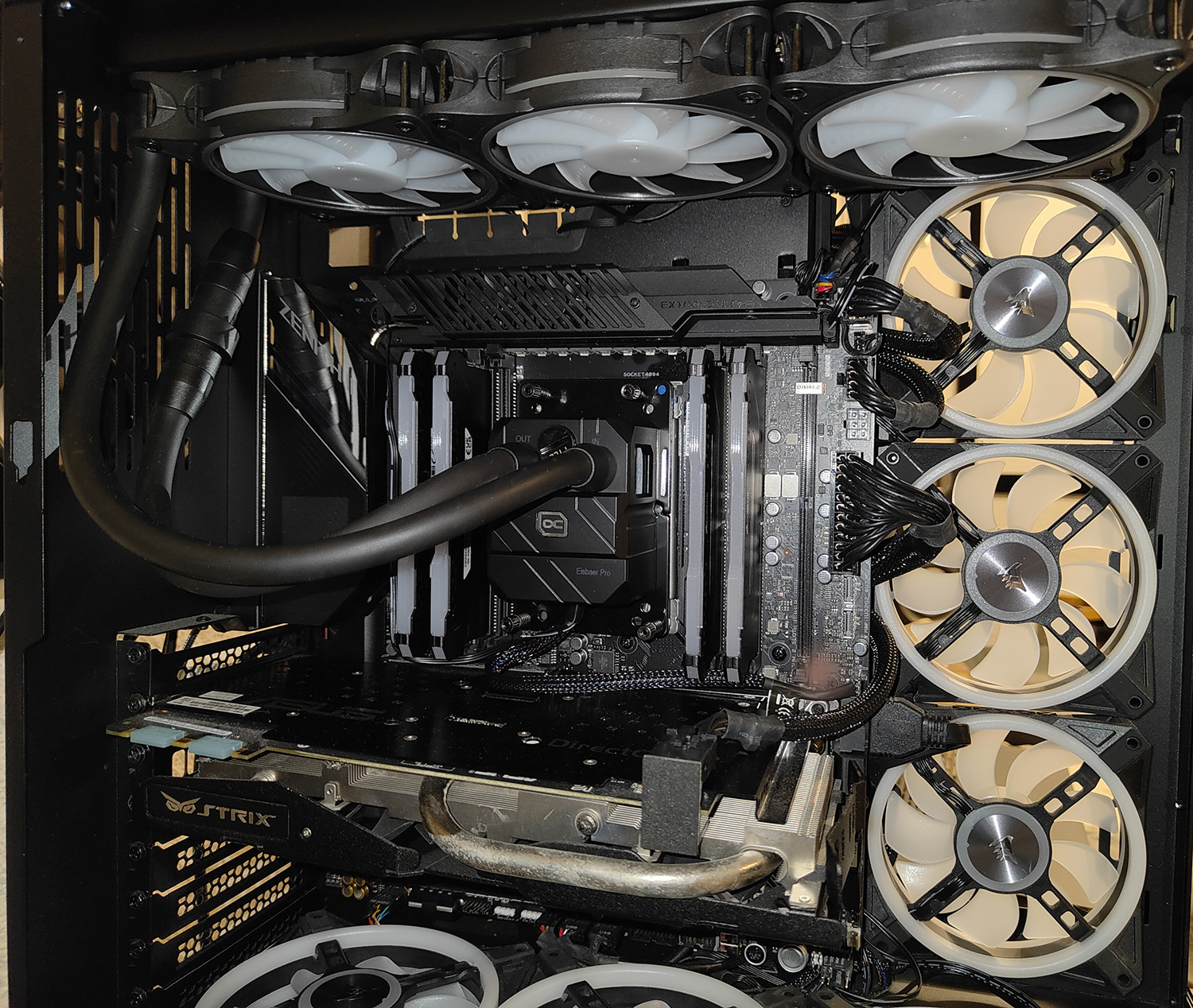

Wo ist der Radiator eingebaut?
Vielleicht ist die Pumpe der höchste Punkt so dass ein Schlauch leer ist und der andere kocht vor sich hin.
Mach bitte mal ein Bild vom Innenleben.
Und die schon gefragten Teile noch benennen CPU/Mainboard/Gehäuse.

Hab mal ein Foto vom System angehangen.
Lian LI O11 Razer
Asus Zenith II Extreme Alpha
AMD Threadripper 3960x

Ist dein PWM Setting den falsch?
Einstellung steht im BIOS auf Auto. Pumpe selbst hat ja keine PWM Regelung.
