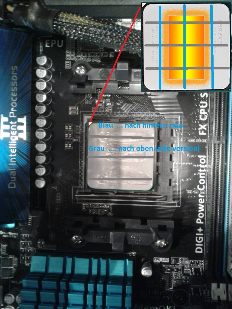

Ich würde dir auch gleich zu einem besser Kühler raten,
aber solche "Heatpipe-Direct-Touch" trägt man mit einer besonderen Art die Kühlpaste auf,
und zwar soo ...
zwei kleine Würmer genau zwischen den Heatpipes auf die Alumiumbereich bis 10mm vor dem Ende durchziehen.

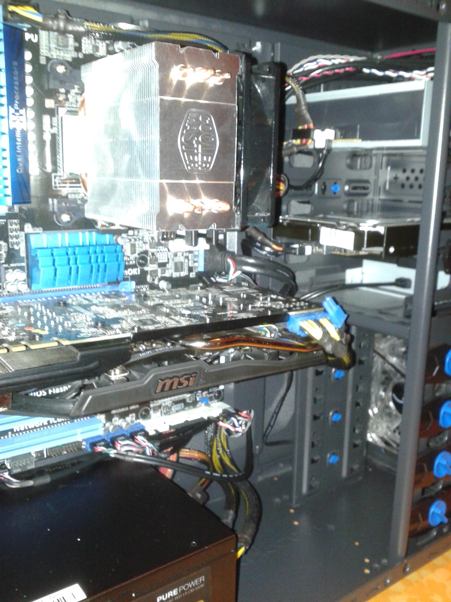

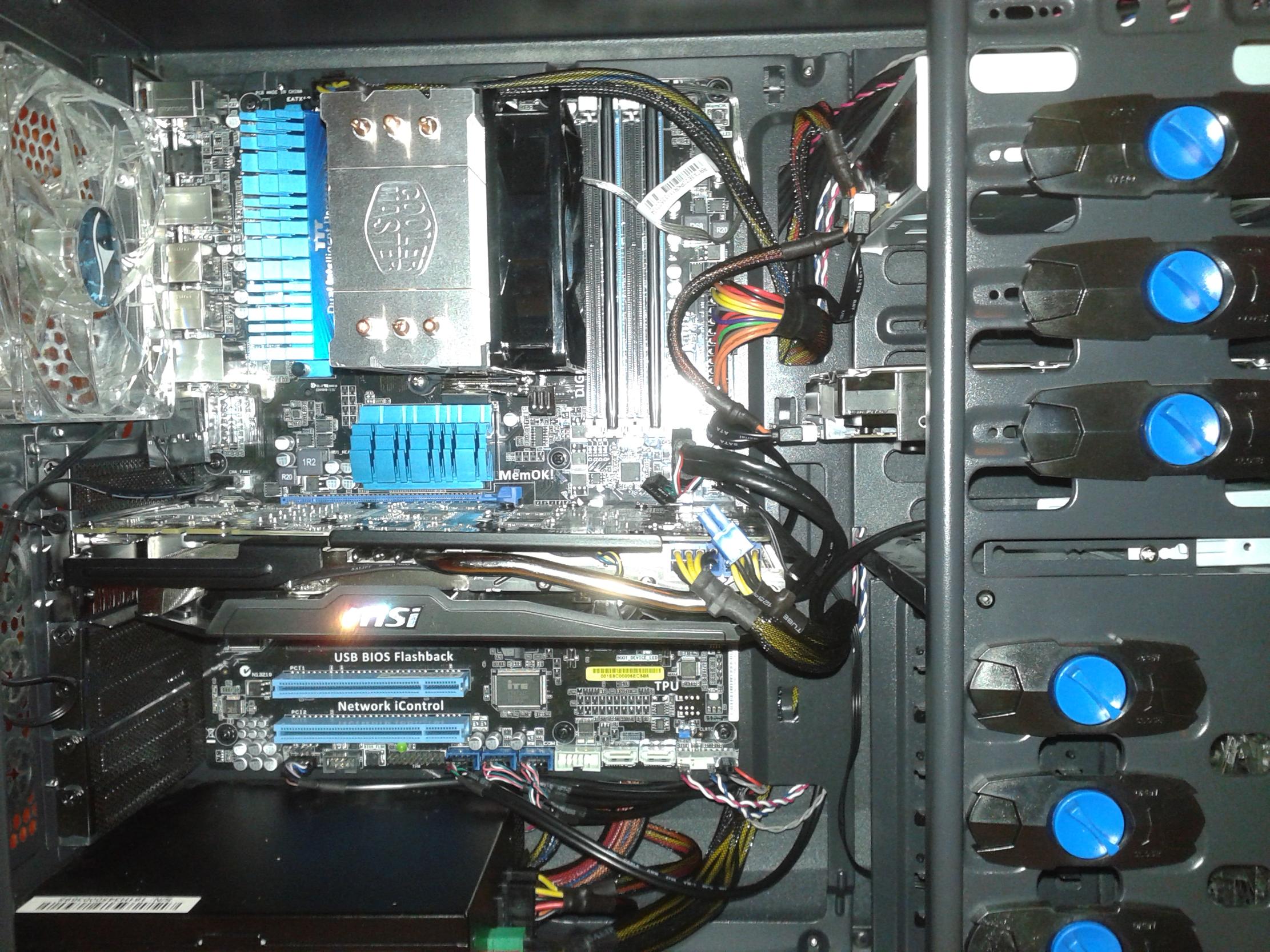

Jetzt wird die CPU bei Spielen nicht mehr über 65°C heiß, nach dem ich den CPU Kühler richtig dran gemacht habe und die Kabel im Gehäuse aus dem Luftstrom entfernt habe. Jetzt gehen die Kabel an der Gehäuse Rückwand entlang und stören nicht mehr :)
Hier sind 2 Bilder vom Inneren:
Wahrscheinlich werde ich mir aber irgendwann einen neuen CPU-Kühler zulegen, der für meine CPU besser geeignet ist :)
