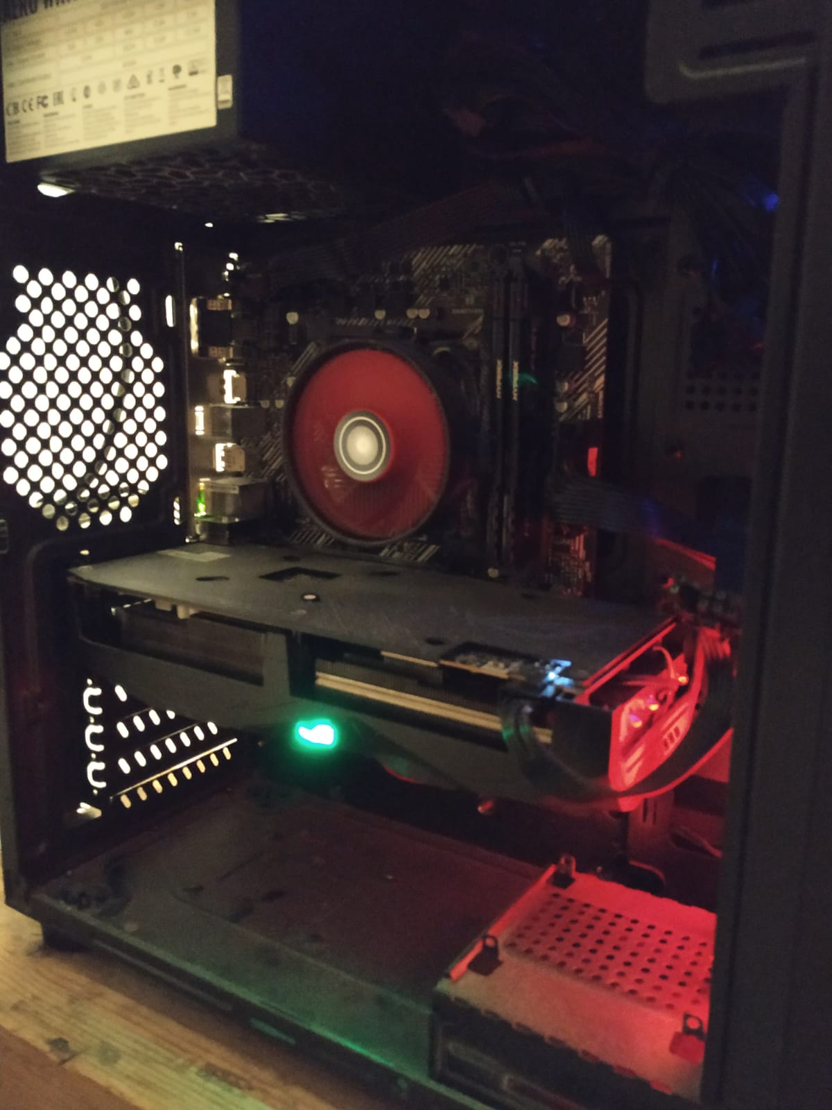

Bilder vom Innenraum hier posten.

Der einzige Gehäuselüfter im Case?
Wie geschrieben, Bilder vom Innenraum können die Lage besser einschätzen.

Filter besitzt mein Gehäuse nicht.
Kein Wunder das sich die heiße Luft bei dir staut, wenn hinten beim Gehäuse kein Lüfter verbaut ist.

Netzteil oben,
kein Lüfter hinten.
Das ist alles andere als toller Airflow. Filter hin oder her, da sollte hinten ein Lüfter rein, wie bereits in #11 gesagt.
Trotzdem: Nein, zu heiß wird sie nicht. Abrupter Anstieg ist normal. Leitungsspitzen ändern sich teilweise im ms-Bereich.
So wie das Netzteil eingebaut ist, übernimmt es quasi die Funktion eines hinteren Exhaust.
Ideal sicher nicht. Aber wie gesagt. Das ist der kleine putzige AMD-Boxed... Das wird auch mit einem zusätzlichen Exhaust nicht besser werden.

@kachiri Das stimmt wohl auch wieder, zudem wird sich das mit Netzteil in dem Gehäuse auch nicht ändern lassen...
wenn die Möglichkeit besteht, Rechner ab stöpseln, Lüfter fixieren das sie sich nicht drehen können und draußen im Hof, auf der Straße oder im Keller mal mit Druckluft auspusten 😁 von Bild her siehts schon recht "staubig" drin aus und Staub ist auch ein sehr netter Wärmedämmer.
Kann aber auch vom Bild her täuschen
