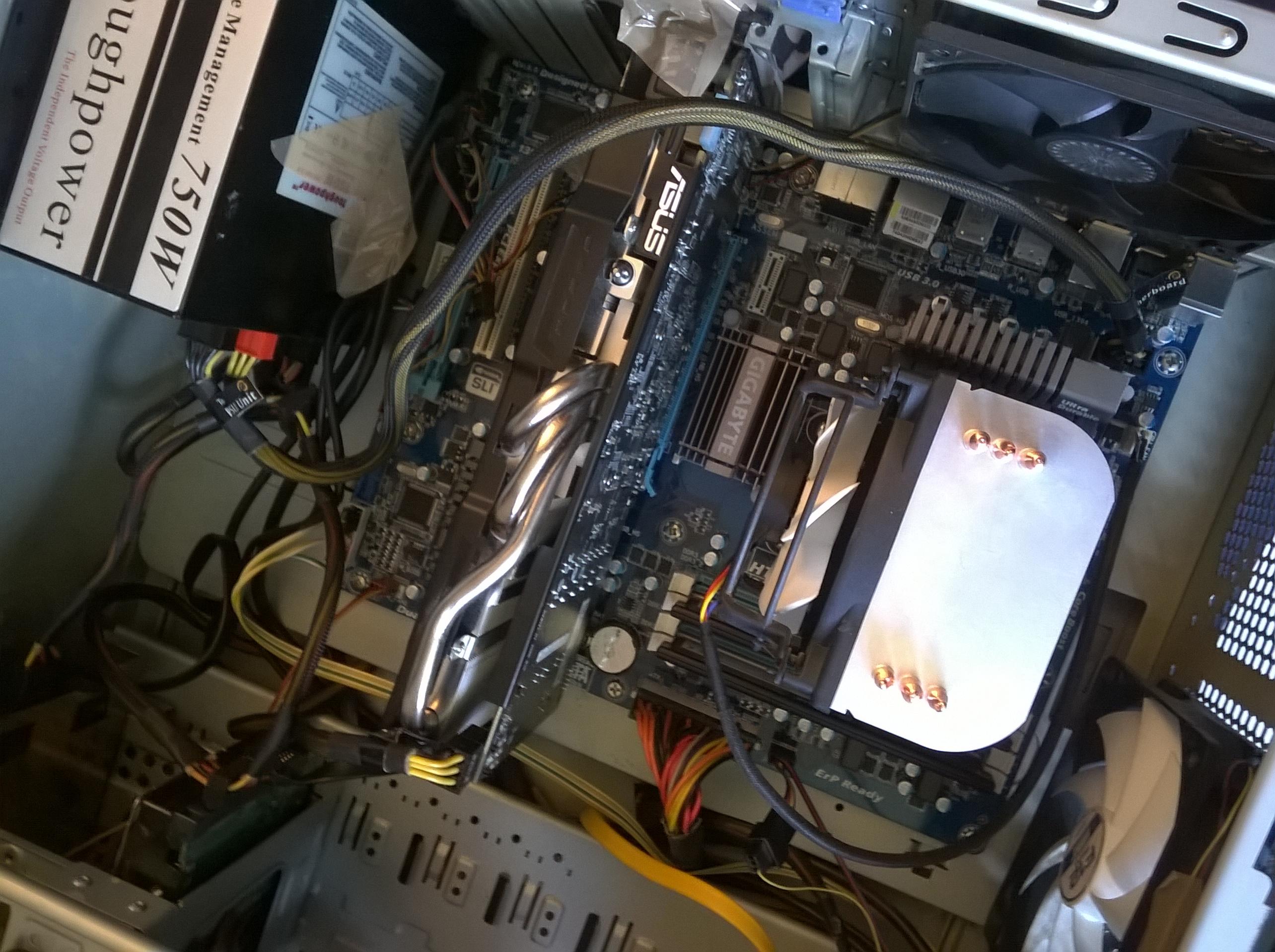

Hey liebe Leute,
ich bin wirklich verzweifelt. Meine CPU wird ständig zu warm. Ich habe den Pc schon 3 mal neu aufgesetzt. Ständig die Richtung der Gehäusekühler etc. verändert. Die CPU bleibt zu warm, heute ist mir aufgefallen das auch mein Mainboard viel zu warm wird, bzw die externe Kühlung des Mainboards. Woran liegt das nun? Bilder sind anliegend :

Wie sieht denn der generelle Luftstrom im PC aus ? Die Montage Richtung des CPU Kühlers auf dem Foto ist auf jedenfall nicht zu Empfehlen.
Das kann schon das komplette Problem verursachen wenn das Case falsch/schlecht belüftet ist. Hatten wir hier letztens erst.

Das Mainboard wird extrem heiß nahe der CPU(passiv Kühler oberhalb der CPU bzw. da wo das CPU Strom Kabel liegt). Vielen lieben Dank für Hilfe ich bin verzweifelt :(
Da sitzen die Spannungswandler für die CPU. Mit nem Top Blow CPU Kühler werden die mitgekühlt. Empfehlen auch die Meisten Hersteller bei den großen FX Prozis.

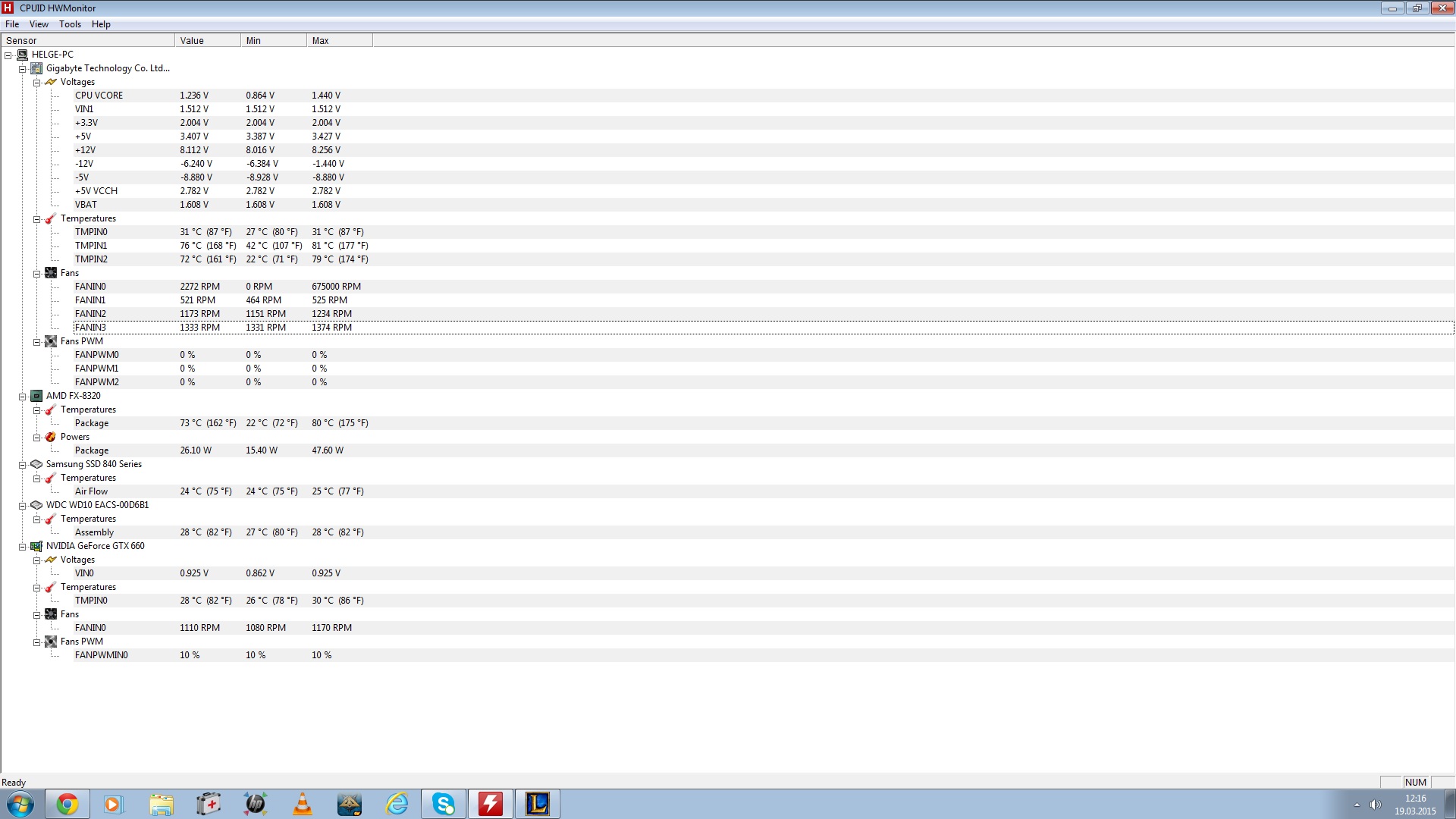

Deinen VCore finde ich mit 1,40V auch ziemlich hoch.... Weiß aber nicht was da bei den FX so die Regel ist ?!

Warum hast du denn den CPU-Kühler nicht so verbaut, dass er von vorne nach hinten bläst? Jetzt zieht er die Luft von über der Grafikkarte und bläst nach oben raus, ist das gewollt? Und bläst der Gehäuselüfter oben und hinten raus? Wo ist denn der vordere CPU-Lüfter? Gibt es einen durchgängigen Luftstrom?
der freezer 7 laesst sich auf amd-boards nur so verbauen. zumindest war das auf meinem damals so

Vorne zieht er Luft rein und hinten 2 mal raus. Cpu Kühler war gestern noch anders rum montiert. Das gleiche Problem, Wärmeleitpaste neu gemacht , kein Unterschied :(
180 grad winkel ! mehr nicht :/

Übertaktet? Mal BIOS auf defaults stellen. der Lüfter der CPU sollte natürlich nicht die heiße Luft der Grafikkarte ansaugen.

1. Bios aktualisieren, der VCore ist tatsächlich nicht ganz korrekt
2. Werte mal mit anderer Software (z.B. Aida) auslesen

Wenn du eh gerade beim Schrauben bist, dann packe den oberen Gehäuselüfter mal an die hintere Position ... im Moment saugt der dir die Frischluft vor dem CPU-Kühler nach oben weg ... mal davon abgesehen, dass der CPU-Lüfter eh die warme Luft der GPU-Rückseite zieht.
TopBlower wie der Scythe Grand Kama Cross 2 wären da eh besser geeignet ... bzw. wenigstens beim Kauf nächstes Mal ein AMD-Modell wie den alten Freezer 64 oder aktuellen A11 kaufen ... bissel was größeres kann beim FX auch nicht schaden ...
Der Arctic 13 ist keine gute Wahl für AMD, da er nur von unten nach oben oder andersherum montiert werden kann. Ist der über 4-Pin PWM angeschlossen, da ich auf dem Bild da keine Drehzahl für sehe?? Dreht der Lüfter weiter auf unter Last, oder ist die Drehzahl fest eingestellt?. Die beiden Gehäuse Lüfter die zu sehen sind, ziehen die Luft aus dem Gehäuse?
Auch würde ich mal die Spannung der CPU von Hand festlegen und den Turbo ausschalten und einen konstanten Wert festlegen. 4,2 GHz bei 1,3 Volt sollten überhaupt kein Problem sein. Musst du einfach mal testen.

Wenn VCore wirklich 1,40V ist hast du dein System völlig falsch eingestellt. Wahrscheinlich die Gigabyte Schrottsoftware installiert. Alle Gigabyte Software rausschmeissen, BIOS Reset machen.
