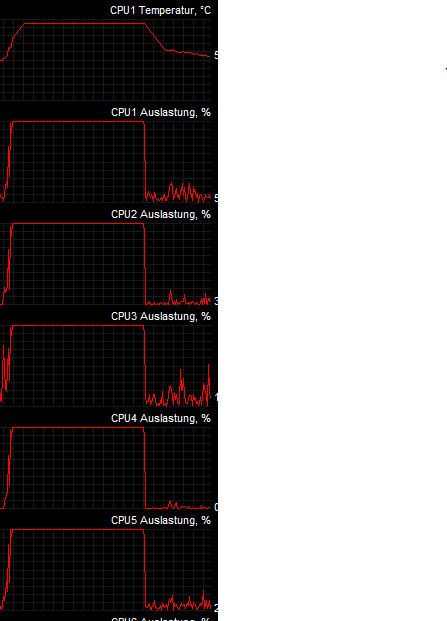

ich habe gerade einen Benchmark mit Cinebench R20 gestartet und mich gewundert warum MSI Afterburner 95 Grad anzeigt. Jetzt habe ich nur angst bekommen, weil der Takt auch immer zwischen 2,9Ghz und 1,5 Ghz springt. Stimmt die hohe Temp wirklich oder brauche ich mir da wirklich keine Angst machen?
CPU Kühler: Arctic Freezer 33
Hier noch ein Bild vom AB:
Ja, das ist definitiv zu viel, wenn sich die CPU selbst heruntertaktet.
Hast du deine CPU übertaktet oder an den Spannungen was geändert?
Das ist wirklich sehr hoch. Hast du irgendwelche "AutoOC" Funktionen im Bios aktiviert?
Überprüfe bitte mal den korrekten Sitz des Kühlers.
Ist der gerade neu drauf oder schon länger auf dem 1600?
50 im Idle (vorm CB run) deuten irgendwie auf stark erhöhte Volt, keine WLP oder falschen Sitz des Kühlers hin.
Das er heruntertaktet ist Selbstschutz: Wie du sieht gehen die Temperaturen ja in den Himmel - dann wird eben Leistung weggenommen.
Ja ist zu heiß, die CPU fängt an zu throtteln. Da ist wohl was beim Einbau falsch gelaufen oder du hast eine extrem hohe Vcore anliegen.

schon seit einem Jahr. Ist mir nur aufgefallen da ein Kumpel den auch hat nur er hat mehr Leistung

Meinst du damit, dass der Kühler zu fest ist oder sonstiges?
Oft gibt es eine Folie auf der Kühlfläche, die wird schon mal vergessen oder zuwenig Wärmeleitpaste.
Ansonsten zu lose ... zu fest dürfte eher nicht möglich sein.
Zu fest, zu locker, zu wenig WLP, Folie nicht vom Kühler abgezogen (falls eine drauf war). Alles möglich.
Daher einmal überprüfen ob der Kühler richtig montiert ist. Wenn ja im BIOS schauen ob irgendwas an der VCore verstellt ist (wenn du nicht weist wie kannst du auch einen CMOS Reset durchführen, dabei werden alle BIOS Einstellungen zurück gesetzt).
Wenn das auch nicht Hilft, Kühler runter nehmen und schauen das Ausreichend WLP drauf ist, dabei schauen ob am Kühlblock eine Folie drauf ist, wenn ja diese unbedingt entfernen. Alles sauber machen und mit neuer WLP installieren.
Dabei den Kühler nicht zu fest ziehen, Handfest ist ausreichend.

Ich kann mich erinner die Folie runter getan zu haben. Und zu wenig WLP ist glaub ich nicht drauf, eher zu viel

Ok werd ich mal am Wochenende probieren.

Ähm doch es geht, glaubs mir ;-). Am besten ist wohl ein kleiner Punkt, den Rest macht der Anpressdruck, bei flächeriger auftrageung hast du Lufteinschlüsse. Trotzdem sollten es keine 95°C sein, wahrscheinlich hat der Kühler in der Tat garkeinen Kontakt. Wie hoch ist denn die Vcore unter Last?
War gerade im Bios. VCore ist auf Auto und 1,2 Volt. Das Mainboard war bei 37 Grad. Der Prozessor schon auf 49 Grad. Ist das normal? Hilft ein Bios Update?

Wo kann ich denn die VCore unter Last finden?
Dann Kühler wie bereits angesprochen überprüfen.
