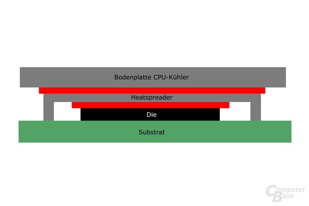

Muss eigentlich der Kühler den gesamten Heatspreader abdecken?
Ja, der Heatspreader sollte komplett von der Bodenplatte des CPU-Kühlers bedeckt sein:
772691
Aber bei mir ist die Bodenplatte zu klein :freak:
Trotzdem dürfte das nicht sooo granvierend sein, btw mal getestet ob warme Luft ausm Kühler kommt?

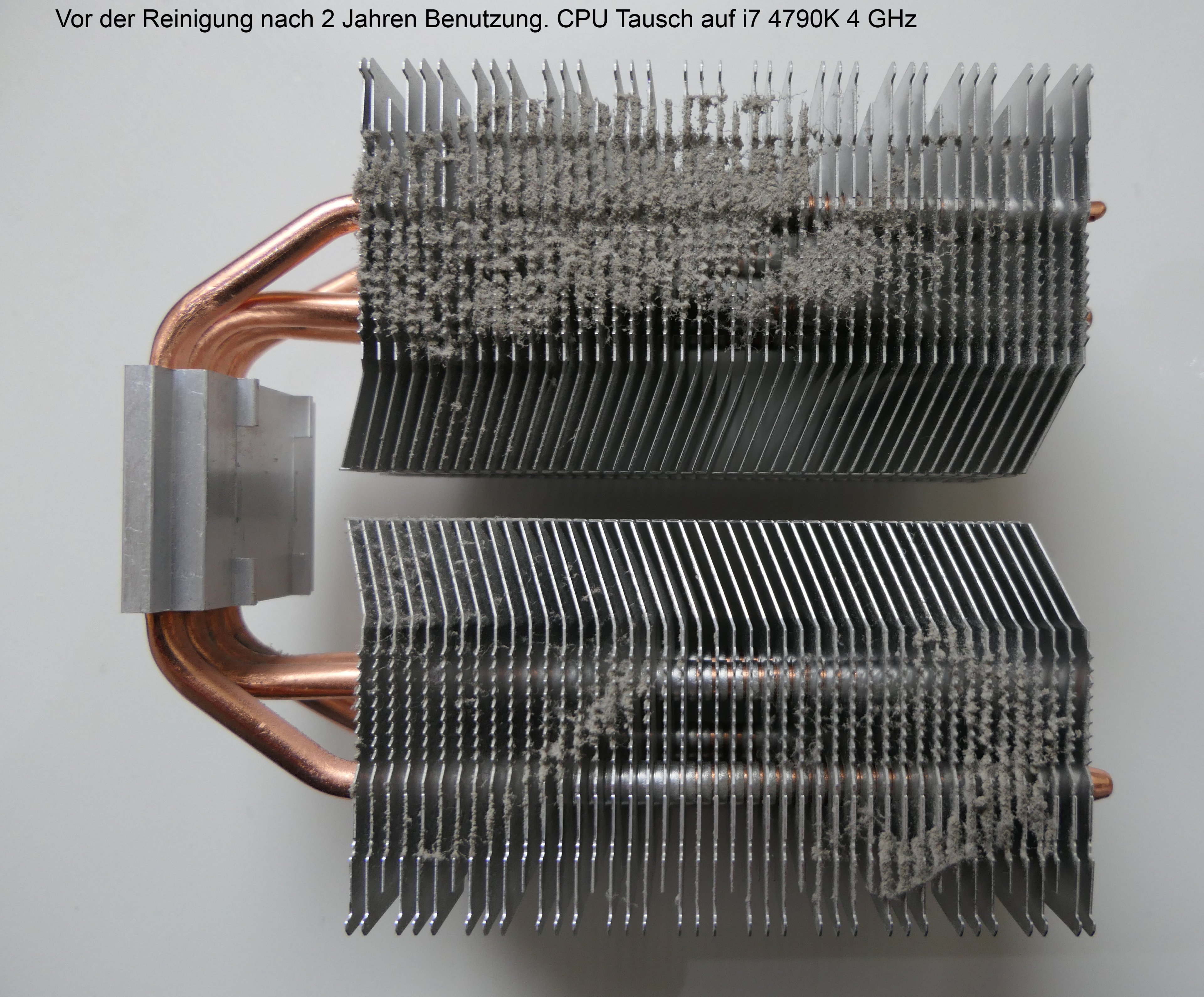

Hast du mal den Lüfter vom Kühler abgenommen und geschaut wie es dahinter ausschaut?
772700
So kann es schon nach 1 Jahr ausschauen und das wirkt sich schon aus !
War alles sauber. Ich schau Mal wie warm er jetzt wird. Aber der Kühler ist ein Montagekrüppel :grr:
