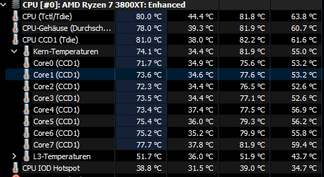

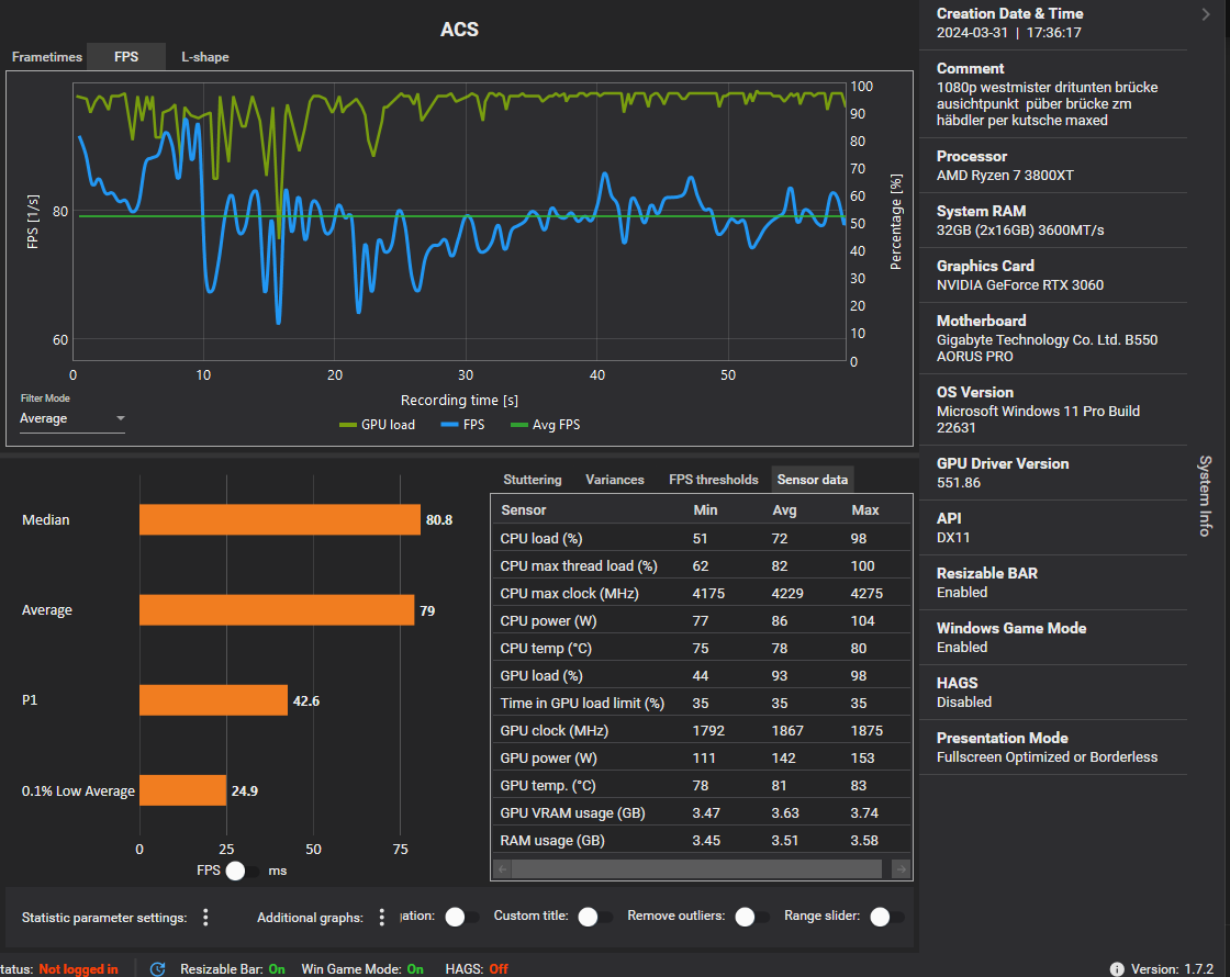

Und bei so einen system sehe ich da maximal nur noch 75w abgeführt wird dann weis man das die Kühlung nicht reicht da mehr Hitze als Stromverbrauch ist.
welche relevanz hat der hart ineffiziente 3800XT hier...?

Dann belege das hwinfo64 screenshot beim cinebench24 10min run oder x265 Umwandeln mit handbrake und capframex bei nenn spiel das ein cpu limit hat.
Letztere dürfte klar zeigen das ich recht habe.
ich habe nix aktuelleres da und wenn müsste ich extra umbauen da ich sicher nicht ein am5 system mt nen lukü betreiben würde.
Ähnlich zu intels Problematik die zudem extrem ineffizient sind da reden wir über 150w non k und 280-330w k cpu beim package power.
am5 wird nur heiß aber das bedeutet nicht das mehr Strom benötigt wird bei mir ist es oft zwischen 60-75w in games
Das dürfte beim am5 nicht anders sein aber eben aufgeheizt.
