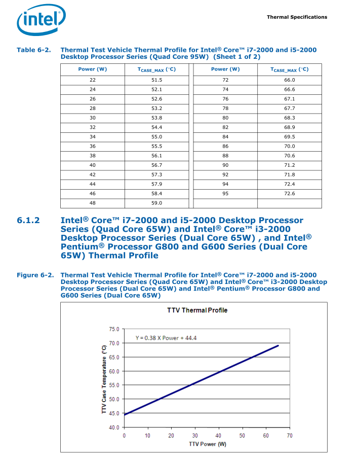

Nein den von Intel nicht, schau dir bitte die Datenblätter von Intel an und dann siehst du es das die Temperatur mit einem externen Sensor gemessen/berechnet wird und das was du ausliest nur ein Richtwert ist der bei jedem Board anders ist.

So weil ich jetzt gerade Zeit hab hier mal ein Screenshot, wo man gleich sieht das man nichts auf die Temperatur geben kann, da sie abhängig von der TDP ist, ist nur ein Wert der bei bestimmter TDP raus kommen soll, deshalb hält eine CPU mit 35Watt nicht weniger an Temp aus die Die ist die gleiche. Die Formeln zur Berechnung der TCase finden sich auch in den Datenblättern, hier wird auf Celsius pro Watt und sonst noch was geachtet, Annahme des Worst-Case mit 40° Umgebungstemperatur und noch viele viele weitere Faktoren.
