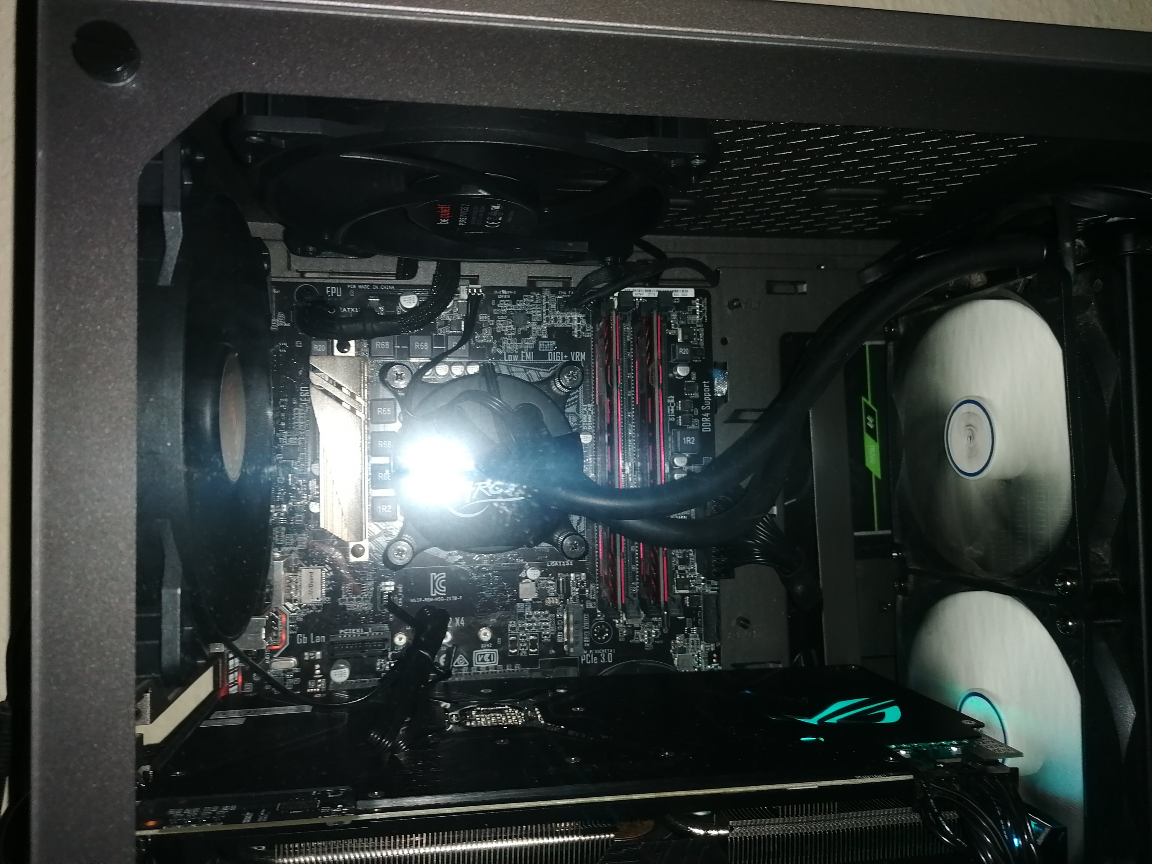

Hey Leute hab meine Teile in ein neues Gehäuses Verbaut (Pure Base 500 Be Quiet) und die AIO am Front verbaut, nun wird die CPU bis zu 95°C was ich nie hatte aber die Grafikkarte ist ca 50°C was mich sehr erfreut. Was könnte ich dagegen tun evtl Wärmeleitpaste erneuern weil das System alt ist und der während verbau mehrere Stunden frei rumlag?
Komponenten:
I7 7700k nicht OC
Asus Vega Strix 56 8GB
Artic liquid Freezer 240
Z170-P Mainboard
DDR4 16 GB 2666 mhz
Be quiet pure power 9 80+ silver 500 watt
2x Pure Wings 140mm Lüfter einer Back seite und einer Top seite

Pumpe läuft? Folie vom Kühler abgezogen? Wärmeleitpaste angebracht?
7700k köpfen (lassen)
Wenn du intresse hast, schick mir ne pn.
In welchen Situationen ist das aufgetreten? Nicht das das durch irgenwelche komischen Prime Sessions provoziert wird...
Pumpe ist angeschlossen und läuft?
@Meleager
Bevor man solche faxen wie Köpfen empfiehlt sollte man erstmal genau analyseiren und alle Optionen auschöpfen. Da wäre unter anderen untervolting, heruntertakten und co.
Reaktionen: Stullen Andi, Makso und 38911
Richte die Lüfter mal so aus, dass du eine anständige Luftbewegung hast.
So wie ich das sehe, pustest du von oben rein (schön ohne Filter) und hinten und vorne raus.
Reaktionen: Gsonz
Bau mal deine AIO an die Decke und lass 2x140er an der Front schön viel frische Luft reinsaugen.
Die Abluft machen dann schon der Hecklüfter mit der AIO.
Das PB500 ist schon erheblich besser als dat 600er aber wenn du die Frischluftzufuhr begrenzt
wirste keinen Spass haben mit Vega und Professor
p.s. wenigstens die AIO Lüfter drehen das sie Einsaugen wennse schon vorne sein muss.
Wie überprüfe ich ob die Pumpe läuft zuvor hatte die AIO immer beim starten geräusche gemacht nun nicht mehr, ist meine erste AIO hatte die fertig gebaut damals geschenk bekommen und nie was verändert. Folie wurden schon abgezogen & Wärmeleitpaste auch schon drauf aber vlt erneuern?
Problem beim PB500 oben ist zu wenig Platz wegen Ram sticks
Soll ich am besten den Lüfter oben umdrehen sowie die Lüfter am AIO?
@sCastro
Du könntest versuchen hinzuhören, extrem leise sind die meisten AiOs nicht. Du könntest auch fühlen ob am Radiator wäre ankommt.
Dreh mal die Lüfter vom Radiator der AiO um, die saugen doch die ganze warme Luft an.
Allgemein verstehe ich dein Airflow Konzept nicht. :D
Achja bei welcher Anwendung erreicht deine CPU denn die 95°C?
Bin echt am verzweifeln, hätte vor den Lüfter oben umzudrehen und die innen Lüfter der AIO auch und evtl. ein 120mm Lüfter noch oben anschließen
Bin dabei die Lüfter umzudrehen, auch die andere Seite umdrehen? Bei Cod Warzone aber auch allgemein beim nichts zocken 55 grad zuvor 20 grad während zocken 60
Hab nun vor das so einzubauen
https://www.directupload.net/file/d/5770/3sy2nnj6_jpg.htm
Also front AIO innen Lüfter umgedreht verbaut und top Seite 140mm auch umgedreht, habe jetzt Cod statt ca 90 Grad nur noch 70+-
Akzeptable Werte?

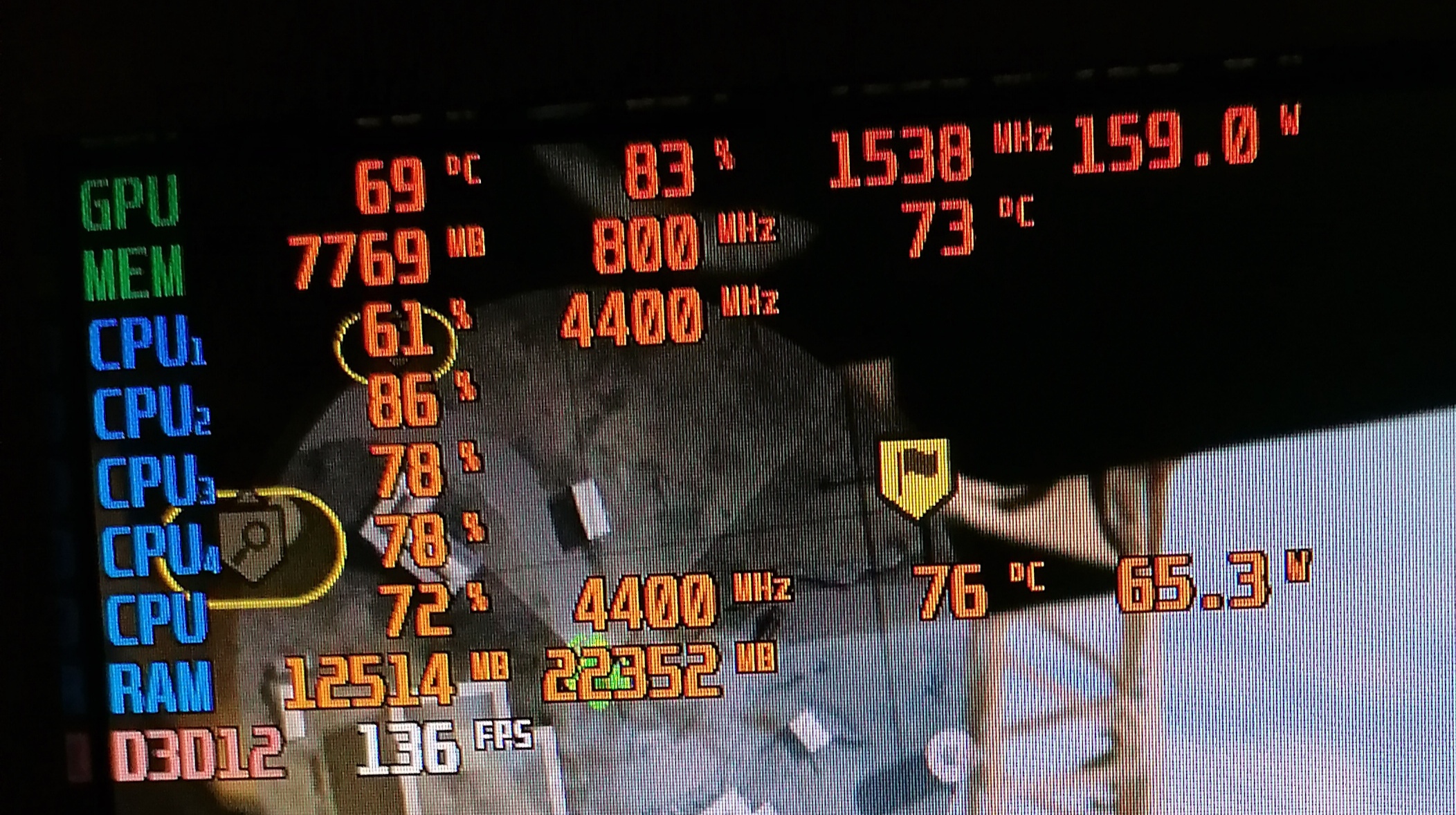

Die CPU erreicht beim spielen (meist WoT) laut HWinfo in der Spitze immer wieder Temperaturen von 76-79°C - was mir reichlich warm erscheint.
Die GPU erreicht bis zu 72°C.
Raumtemperatur sind meist 19-21°C. Die Staubentwicklung hält sich bis jetzt stark in Grenzen (PC im Dezember zusammen gebaut). Overlay für die Temperaturen während des Spiels hab ich leider keins.
