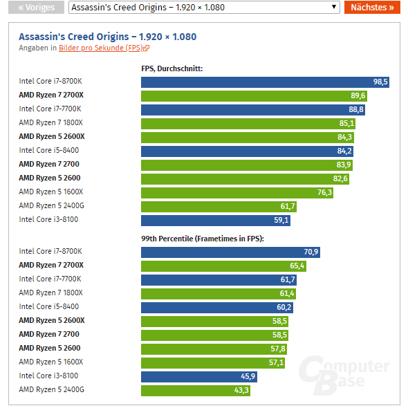

Was ist das denn Bitte für ein Mist ?? , da ist Ryzen bei den neuen Benches teils 20 FPS schlechter... Gebt man bitte ein Statement dazu ab. Seriös ist das definitiv nicht.
Mit den Werten der GTX 1080TI aus dem Release Test von Ryzen ist das auch nicht vergleichbar.
Nur um das in Zahlen auszudrücken.
Releasetest Ryzen 2.
Intel: Durchschnitt: 98FPS , Percentile: 71 FPS
AMD: Durchschnitt: 90 FPS, Percentile: 65 FPS
Dieser Test.
Intel: Durchschnitt: 93FPS , Percentile: 67 FPS
AMD: Durchschnitt: 78 FPS, Percentile: 45 FPS
Reaktionen: Lemiiker, Valto, E1nweg und 28 andere

Natürlich passt der Test von der Ergebnissen her.
Man muss nur mal den Text lesen. Beim Ryzen-Lauch wurden andere Savegames and Szenen gebencht als in diesem Test. Evtl. kamen hier mehr Szenen vor, wo die CPUs den Ton angeben.
Nur mal ein Beispiel:
Test 1 bencht bei Origins in Alexandria und Test 2 bencht nur in der Wüste.
Test 1 wird mehr von der CPU gebremst, Test 2 von der GPU.
Die Ergebnisse fallen unterschiedlich aus.
Die Tests sind so nicht miteinander vergleichbar, CB hat aber darauf hingewiesen, dass hier andere Savegames bzw. Szenen gebencht worden sind.
"[...]auch die elf getesteten Spiele wurden auf den neuesten Stand gebracht, zm Teil neue Savegames und andere Testszenarien genutzt, weshalb sie mit vorherigen Tests nicht vergleichbar sind."

Krautmaster schrieb:
Im CPU Limit ist die Varianz da extrem. Da reicht ein kleiner Treiber Unterschied und der Abstand verdoppelt sich.
Exakt.
Also: Alle Werte sind neu ermittelt, nichts ist alt. Die Einstellungen sind im Vergleich zum Frühjahr aber nicht die gleichen. Neue Savegames, andere Szenarien, andere Detailstufen usw.. Deshalb alles nicht vergleichbar, sondern eine Momentaufnahme von der 3. Septemberwoche 2018, so wie es im Ryzen-Test eine Momentaufnahme von Mitte April 2018 war.
Ja uns sind die beschriebenen Sachen auch aufgefallen. Aber wie Wolfgang bereits im GTX 2080 Test schrieb, war Nvidias Fokus bei den neuen Karten 4K und "volle Soße", weshalb andere Auflösungen vermutlich darunter gelitten haben. Das sieht man in seinen Ergebnissen zum Teil, hier nun deutlicher.
Ich benche morgen mal Ryzen 7 mit 1080ti und dem alten Treiber und zeige die Werte, bin heute auswärts unterwegs.
Update: Benchmarkas eingefügt, Erklärung hier: https://www.computerbase.de/forum/t...ergebnisse-waren-falsch.1825920/post-21758175
Reaktionen: derSafran, ahuev0, Unnu und 26 andere
