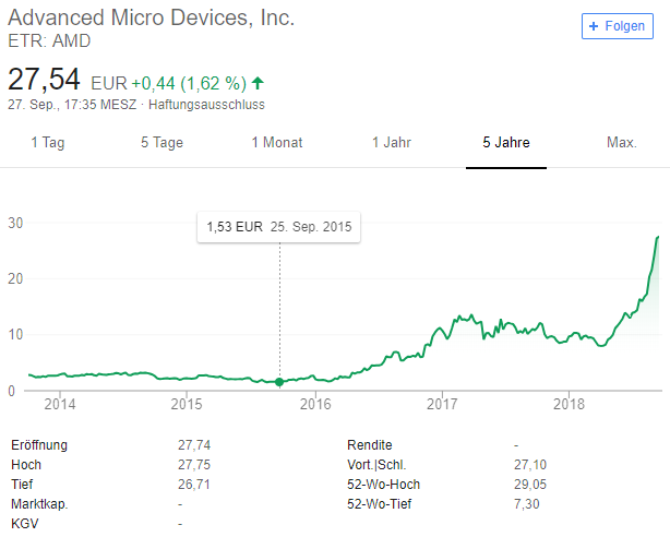

ich empfehle zur nächsten "Grillparty" nen Print vom AMD Aktienchart der letzten 2 Jahre mitzunehmen ;)
Bitteschön
