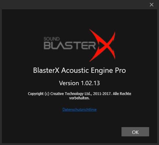

Welche Softwareversion hast du drauf? Meine ist 1.02.13 und wohl von 2017... evtl. haben sie in den neueren Versionen was verbockt. (Edit: laut Update-Funktion hab ich aber die aktuellste Version der Software und der Firmware)

Jesterfox schrieb:
Der Punkt ist halt, meine G5 macht das nicht und das ist jetzt auch das erste mal dass ich davon höre dass die G5 so ein Problem haben soll und die ist ja schon ne ganze Weile am Markt.

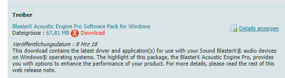

Bist du dir da mit der Versionsnummer sicher? Meine ist 1.02.09 und laut offizieller Herstellerseite ist die ausm März '18

Okay, Fehler gefunden. Windows Appliste zeigt mir 1.02.09, in der Software direkt stand 1.02.16. Könnte es mal mit einer vorherigen Version probieren, gebe Rückmeldung :D
.16? Und meine Software sagt es gäbe kein Update... aber wer weiß, vielleicht ist es besser so ;-)
