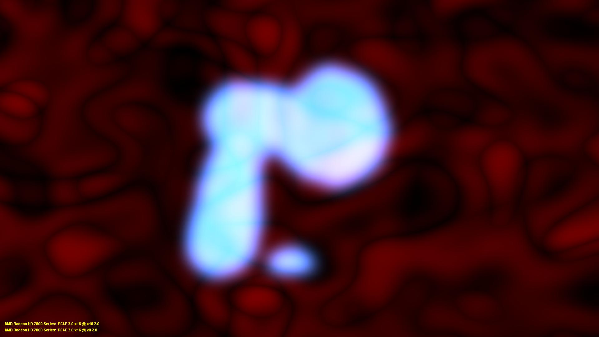

habe auf dem Gigabyte GA-890FXA-UD7 zwei Radeon HD 7870 XT (Tahiti LE) von Sapphire verbaut. GPU-Z sagt mir, dass die zweite Grafikkarte nur mit 8x Bandbreite läuft. Ich denke mal, dass das nicht so schlimm ist, aber es wundert mich trotzdem, da das GA-890FXA-UD7 eigentlich zwei PCI-E 16x Anschlüsse hat.
Weiß jemand vielleicht, woran das liegen könnte, oder wie ich eventuelle Auslesefehler ausschließen könnte?

Hey, also habe die W-Lan Karte probeweise komplett ausgebaut und deinstalliert. Keine Veränderung ... irgendwas ist da faul. Vielleicht liest GPU-Z die Daten falsch aus?

Edit: Problem hat sich nach Treiber-Neuinstallation gelöst. GPU-Z zeigt mir jetzt 16 Lanes an mit eingebauter PCI-E W-Lan Karte.
