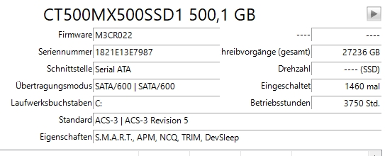

Läuft bisher aber auch so mit der 022 einwandfrei bei mir seit 3750 Stunden und 27TB geschrieben
(laut CrystalDiskInfo)

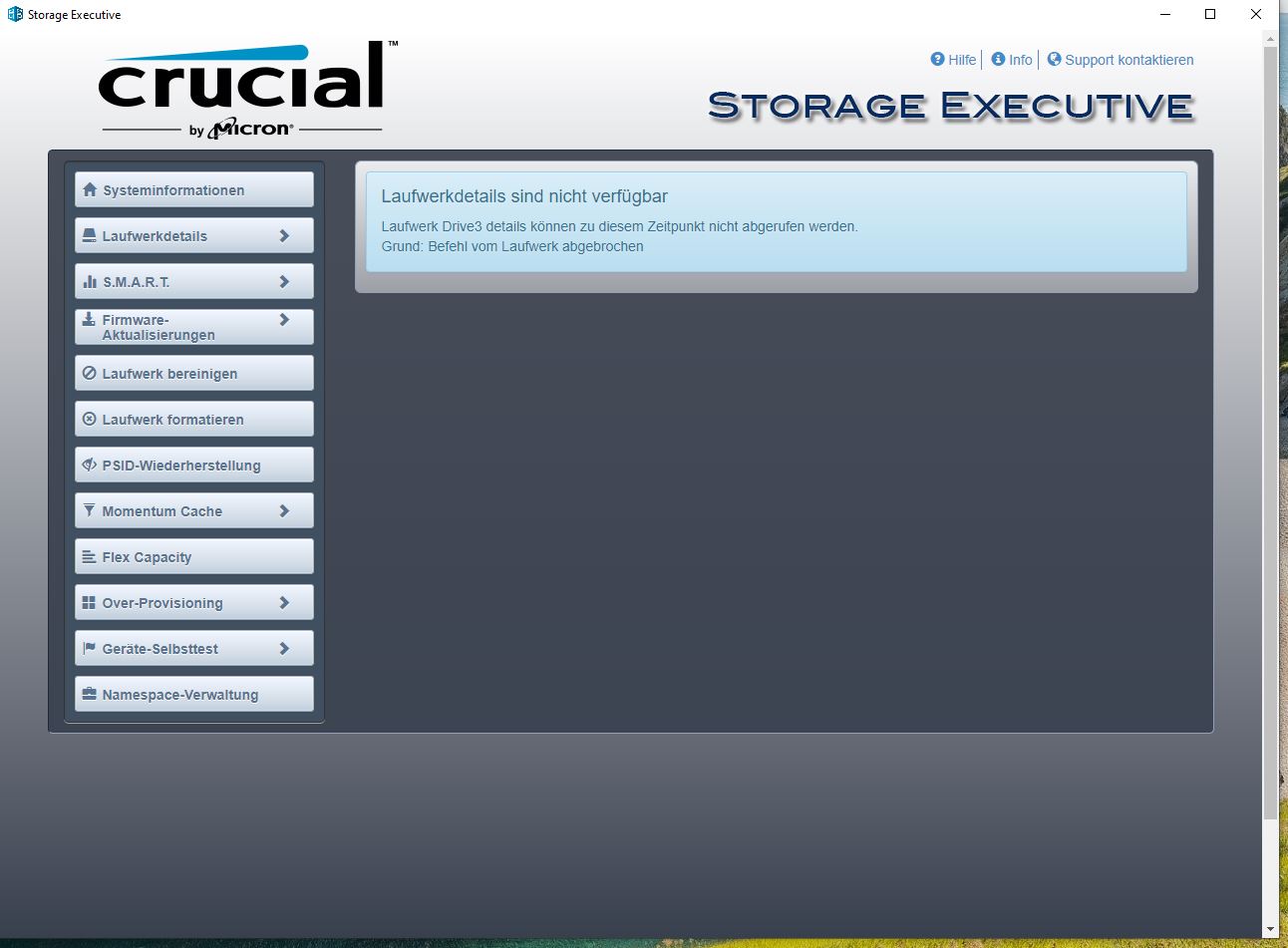

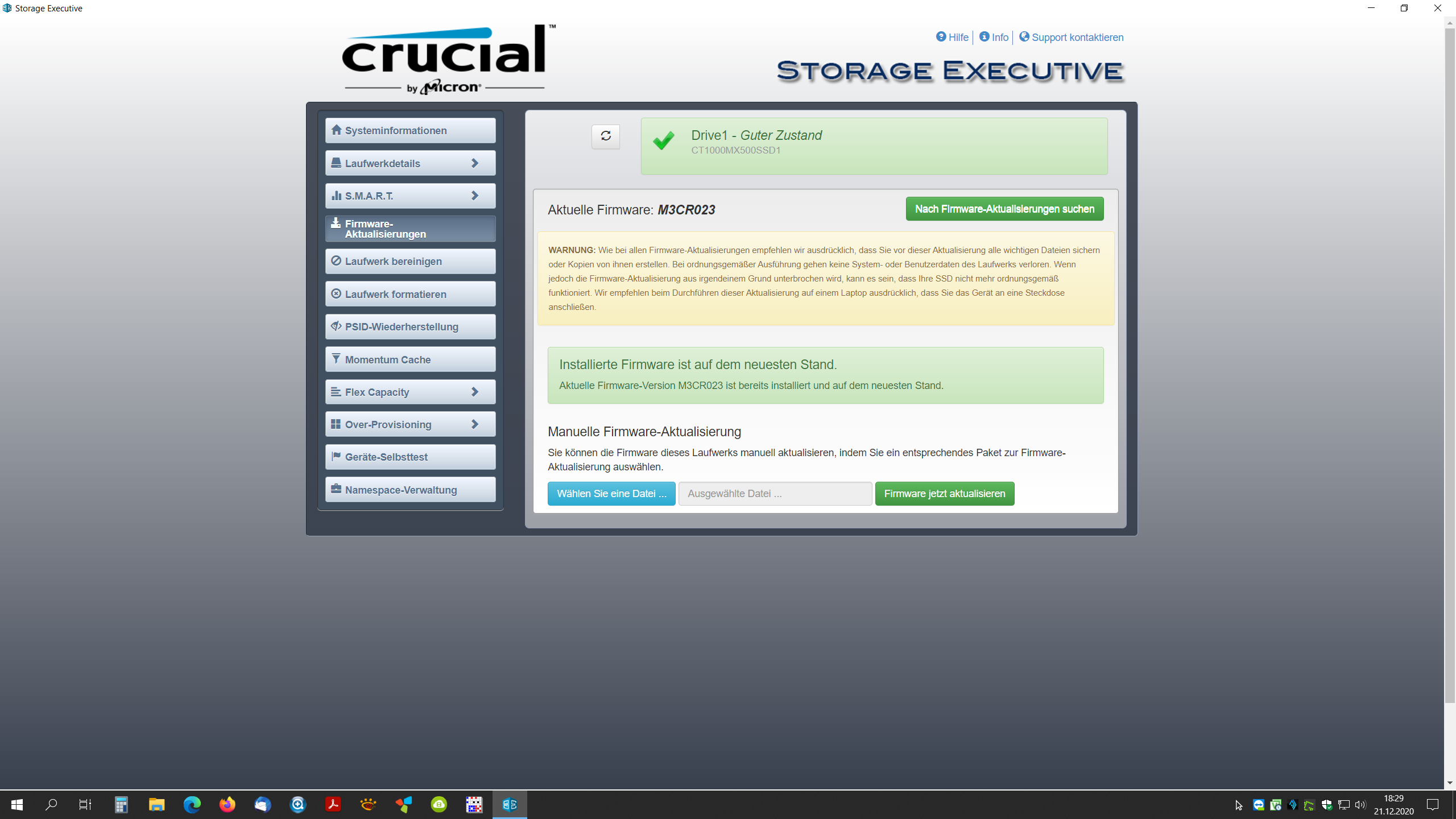

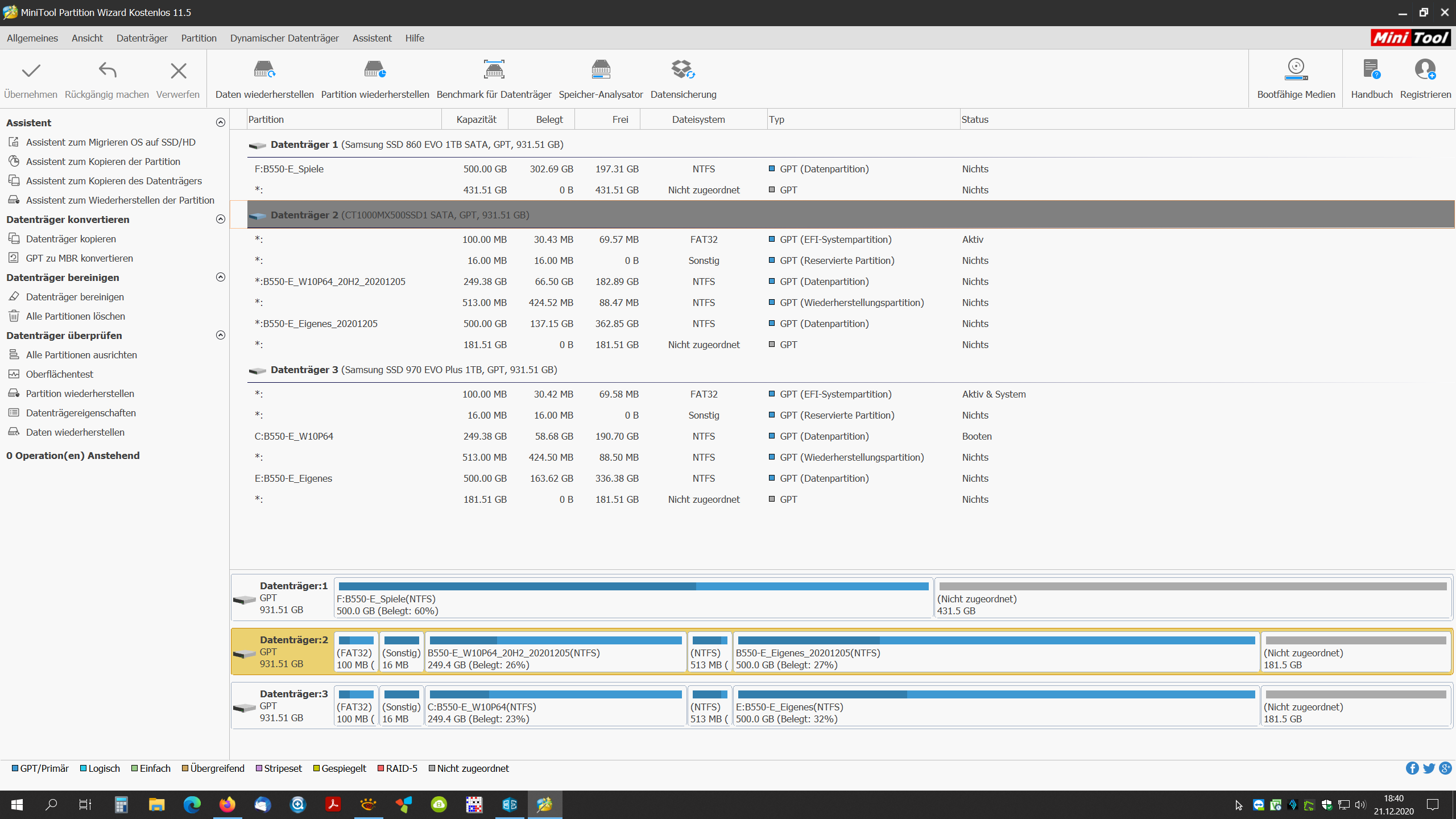

Immerhin lies sich das Storage Executive Update heute aufspielen, nachdem wochenlang eine Aktualsierung zwar angeboten, aber nicht ausgeführt werden konnte ("Version bereits vorhanden").

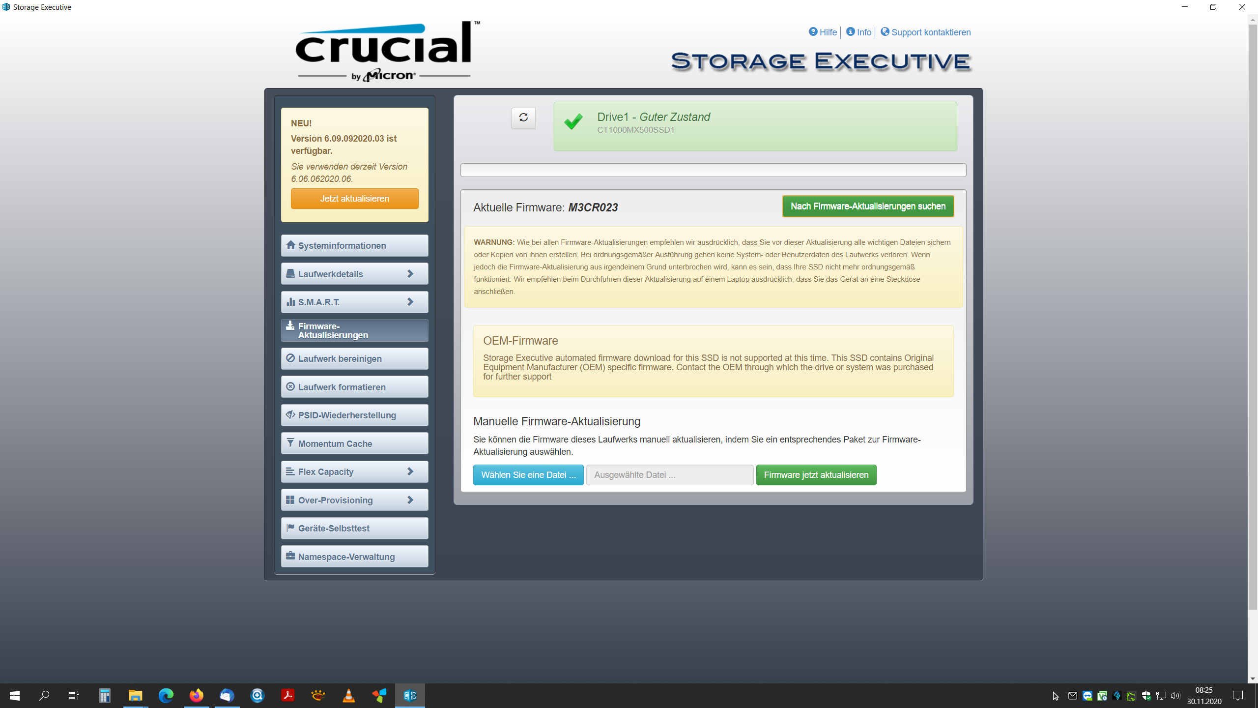

Storage Executive meckert nach Update nicht mehr, auf meiner MX500 sei eine "OEM specific Firmware" vorhanden (Bild 1), was totaler Quatsch war. :freak:
Aber:
Over-Provisioning ist nicht verfügbar (Bild 2).
"Over-Provisioning ist auf dem ausgewählten Laufwerk nicht verfügbar, weil der letzten Partition kein Laufwerkbuchstabe zugewiesenen ist."
WTF? :confused_alt:

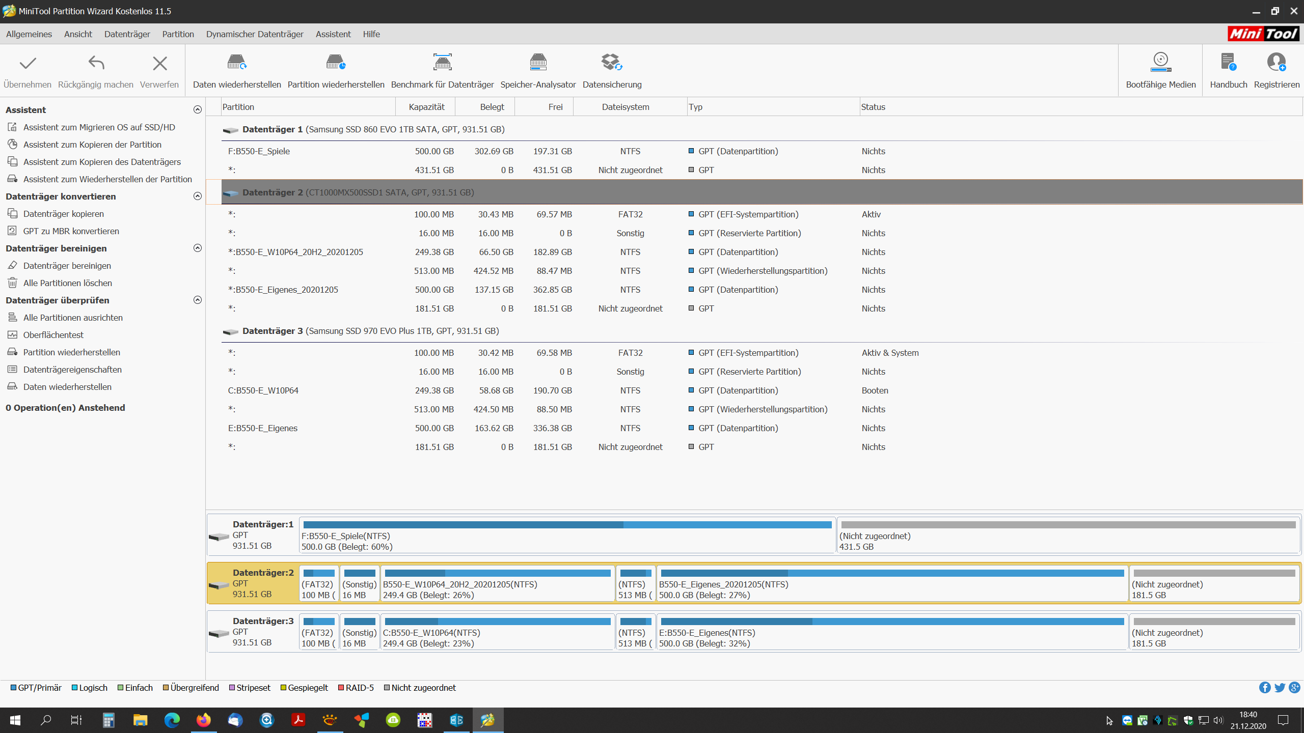

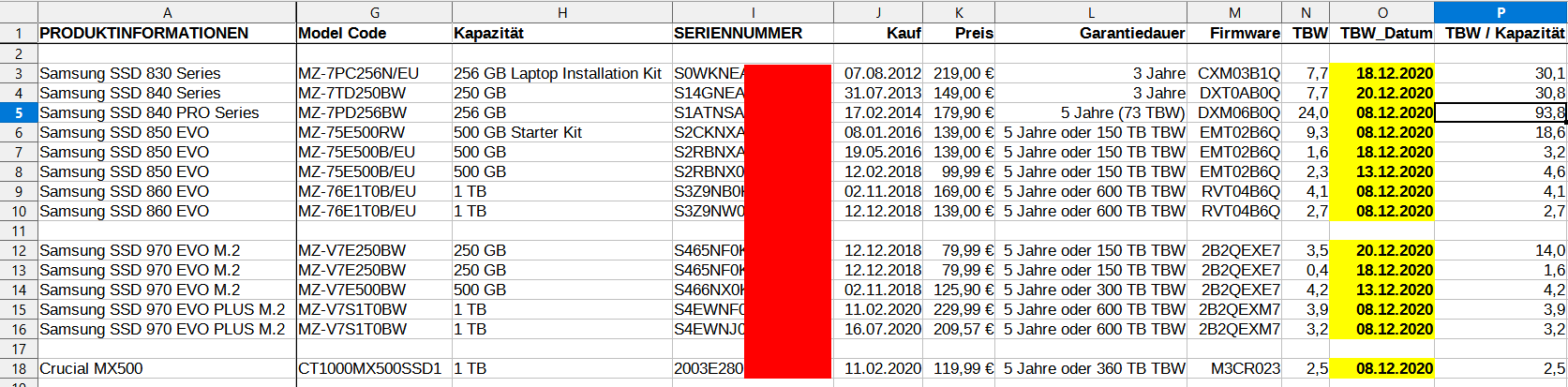

Laufwerksausnutzung 0% ist auch Käse. Die MX500 ist ein Klon der 970 EVO Plus im System und enthält fünf gut gefüllte Partitionen (Bild 3/4). :(
Bei so vielen Fehlern und Ungereimtheiten lob ich mir Samsung Magician. 👍
2020-11-30 08-25-54 B550-E Greenshot.png2020-12-21 18-29-29 B550-E Greenshot.png2020-12-21 18-29-18 B550-E Greenshot.png2020-12-21 18-40-30 B550-E Greenshot.png

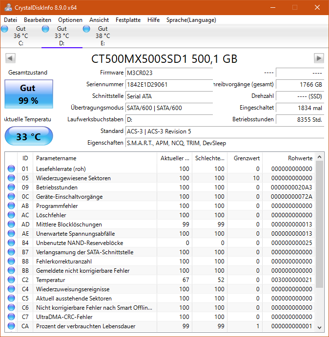

Danke für den Updatehinweis, hatte auf meiner 500GB MX noch 022 drauf, grade mal innerhalb von 30 sec geupdated. Nicht das ich groß Probleme vorher gehabt hätte, aber 2 Spiele die darauf lagen haben teilweise gezickt, was erst durch Neuinstallation auf NVMe behoben werden konnte, könnte an der alten Firmware gelegen haben...

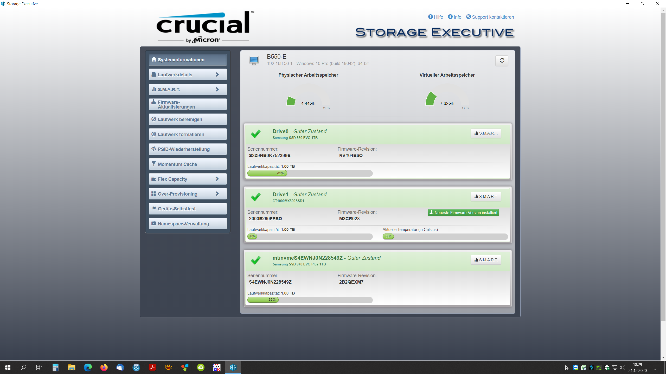

Wann/wozu sollte/muss man denn ein Firmewareupdate bei ner SSD machen?
Wo lese ich eigentlich die Firmewareversion ner SSD aus?
EDIT:
Ok, Tool habe ich gefunden
https://www.crucial.com/support/storage-executive
daher letzte Frage erledigt.

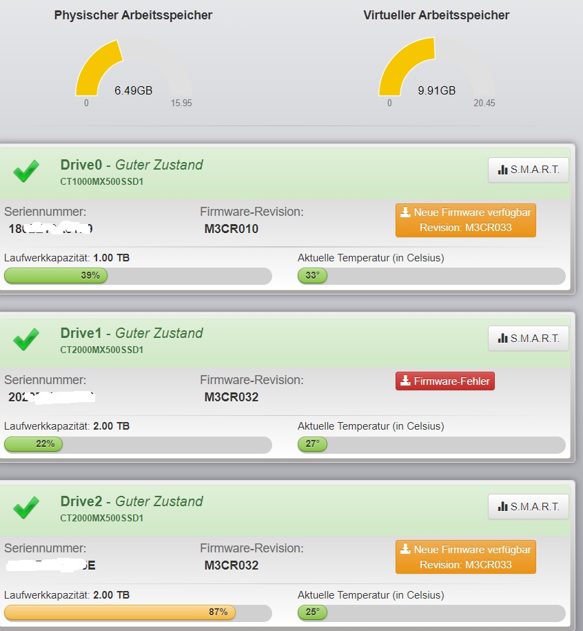

EDIT 2

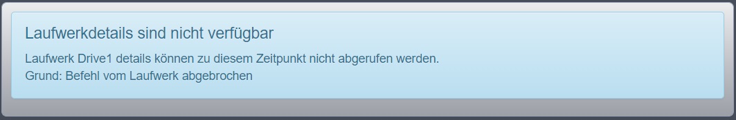

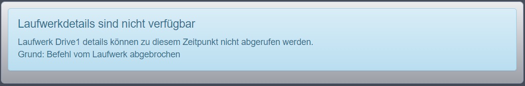

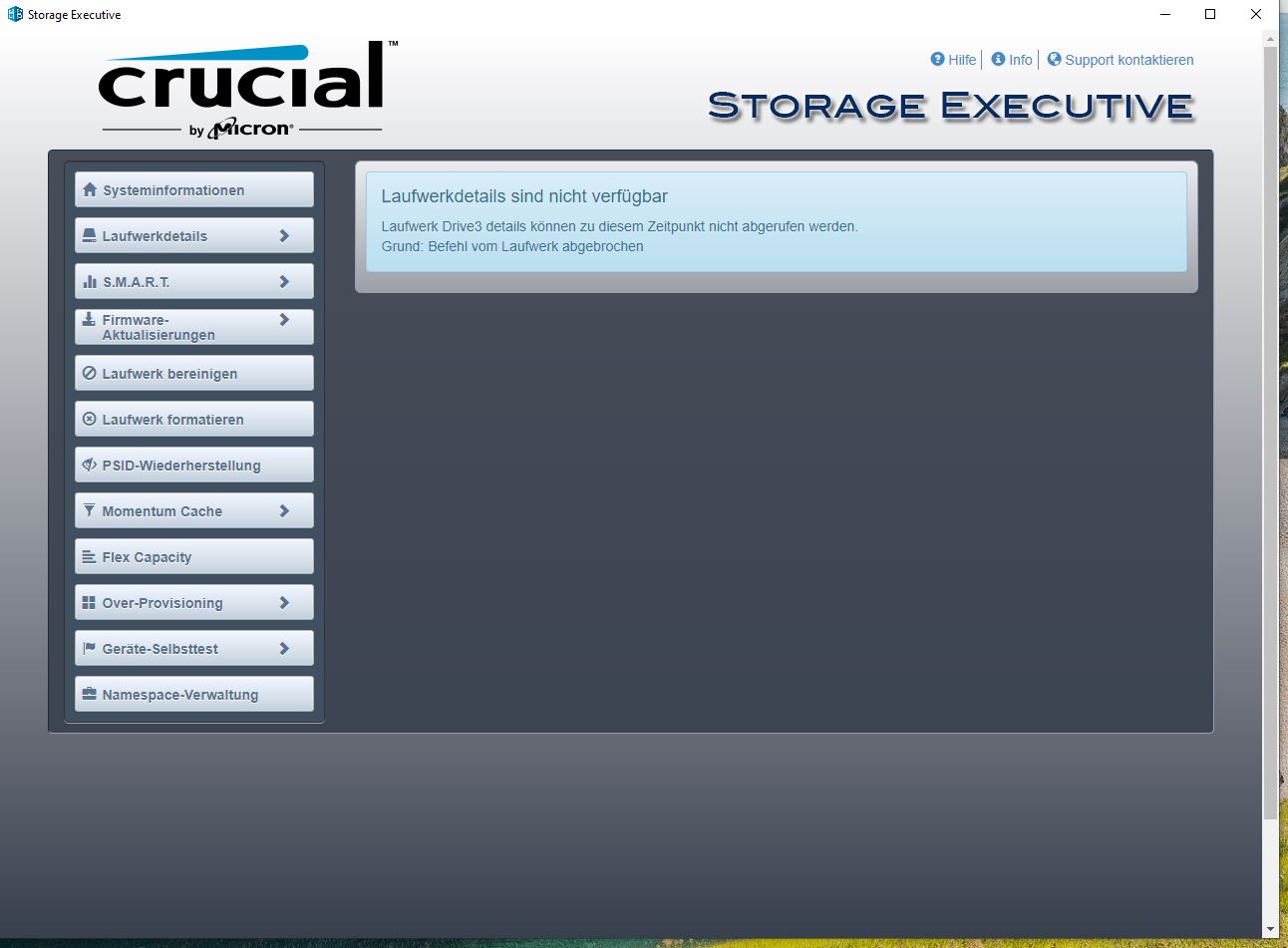

Beim Laufwerk, wo Firmware-Fehler angezeigt wird, kann ich drauf klicken, dann zeigt er mir ganz kurz Laufwerkupdate an und geht sofort zu dieser Mitteilung
Muss ich mir jetzt Sorgen machen?

@gustlegga Danke, das Tool hab ich sogar noch installiert. Ist das mit SSDs überhaupt noch relevant (also die SMART-Werte meine ich)?
