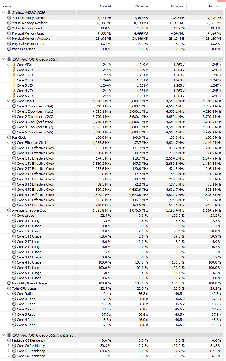

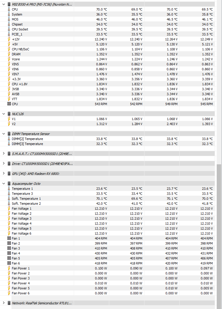

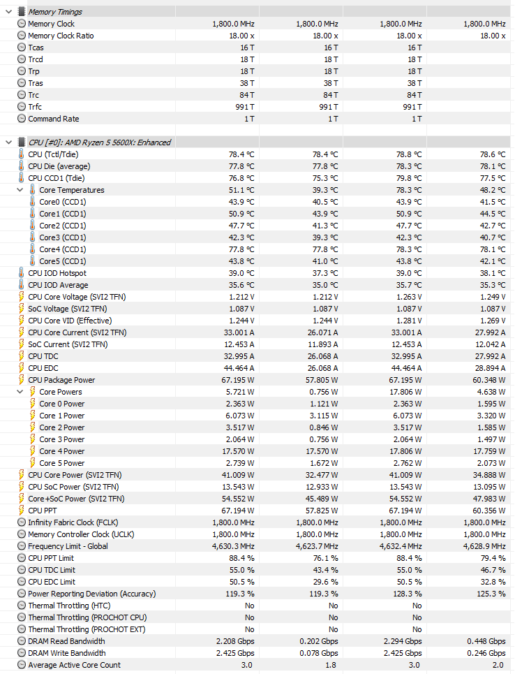

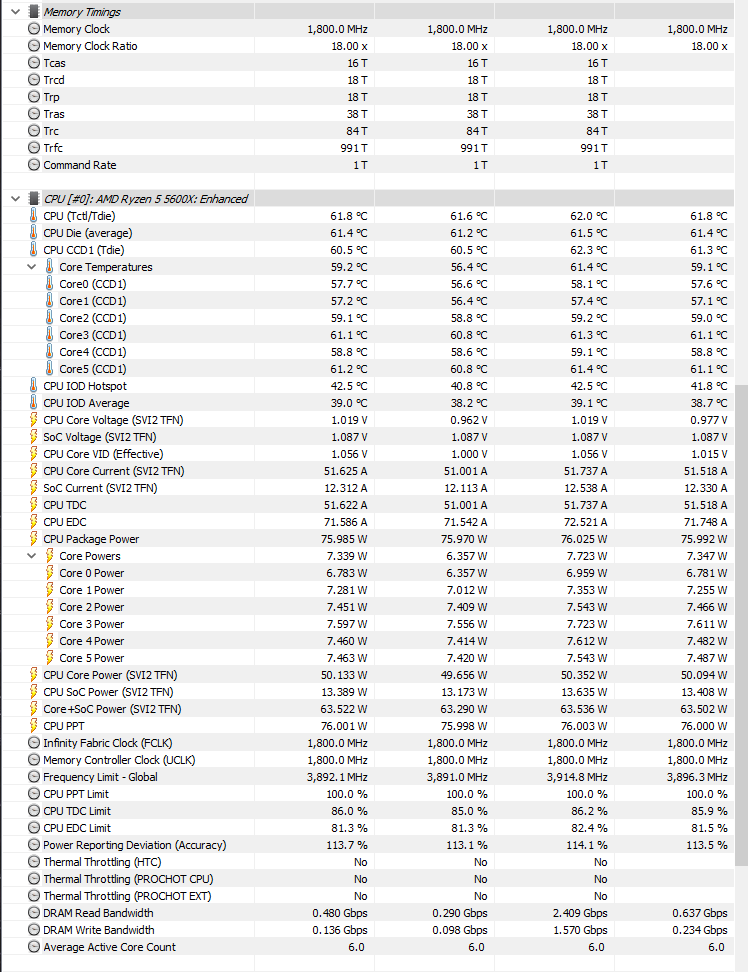

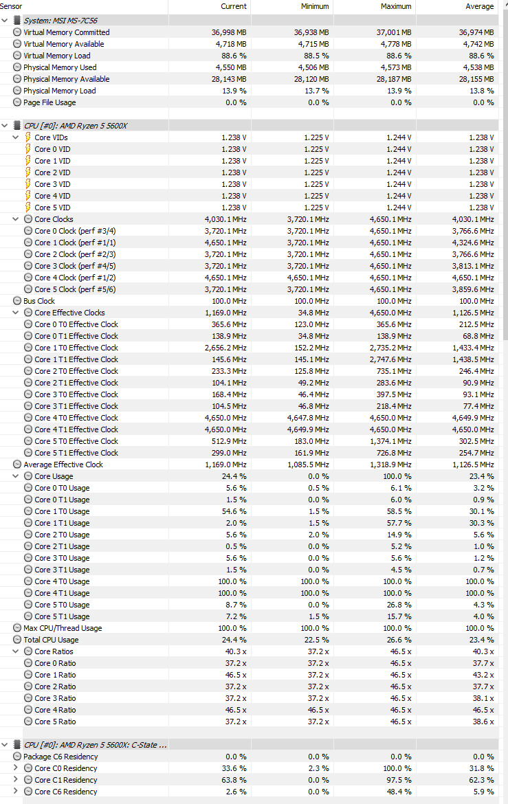

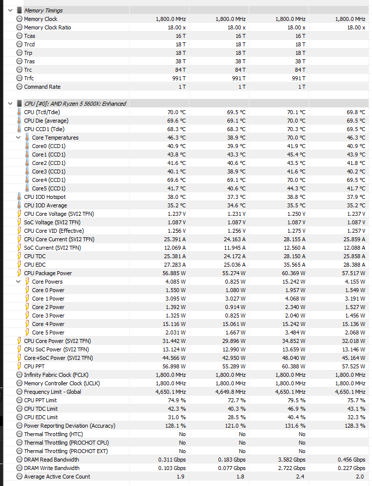

DeadMan666 schrieb:
toller und ausführlicher Guide, so ist der Einstieg ins etwas komplizierte CPU Tuning bei AMD ein ganzes Stück leichter.
Ich für meinen Teil möchte meinen 5600X nur etwas Undervolten ohne OC. Mein PC ist voll auf "Silent" ausgerichtet und Zielsetzung wäre die CPU in Single Core Last etwas kühler zu bekommen. Volle Multi Core Auslastung (ohne PBO) bekomme ich mit < 70°C locker und absolut unhörbar weg gekühlt, aber Single Core Lasten bringen die CPU an die 85°C und einzige mögliche Reaktion wäre CPU Lüfter richtig stark aufdrehen (odet Kühler wechseln suf AIO... was ich nicht machen werde :) )

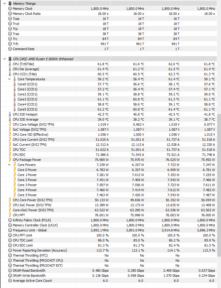

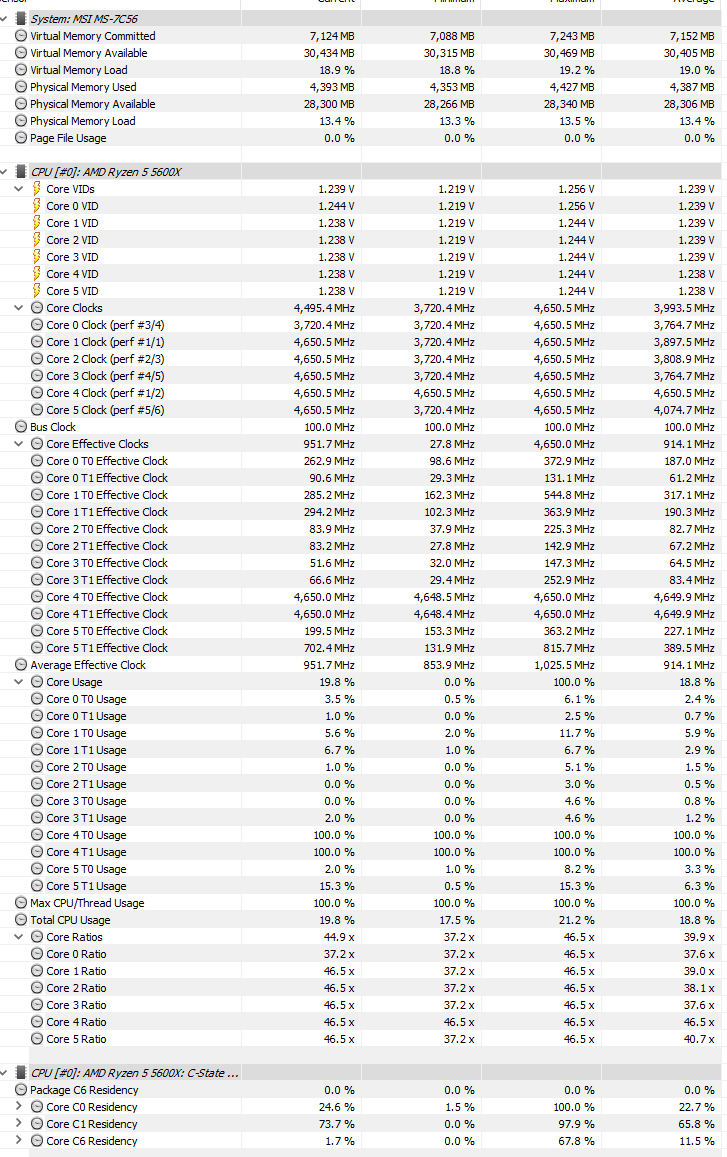

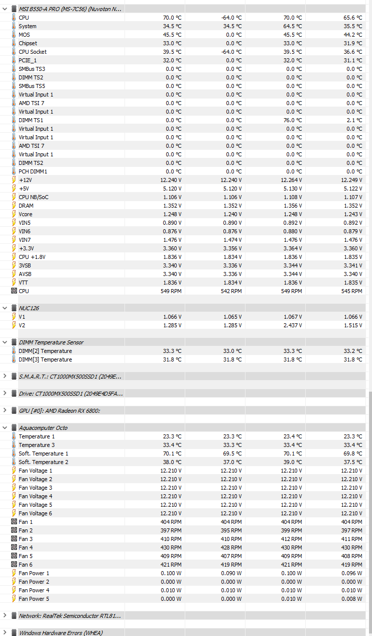

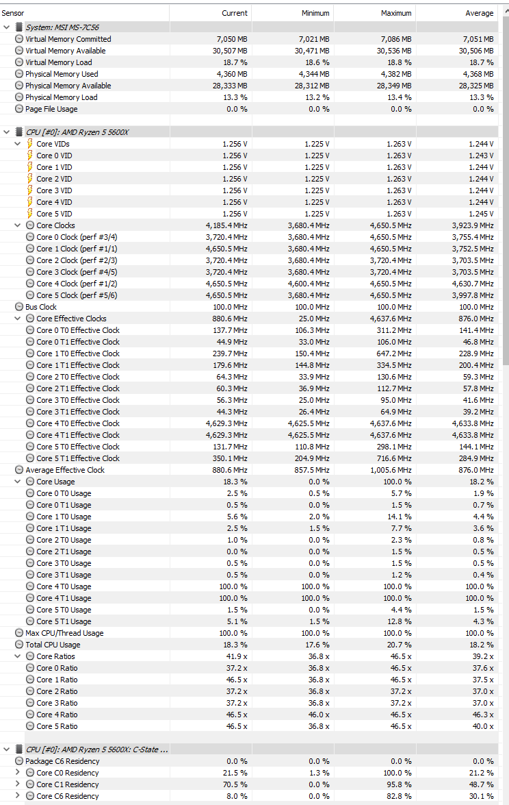

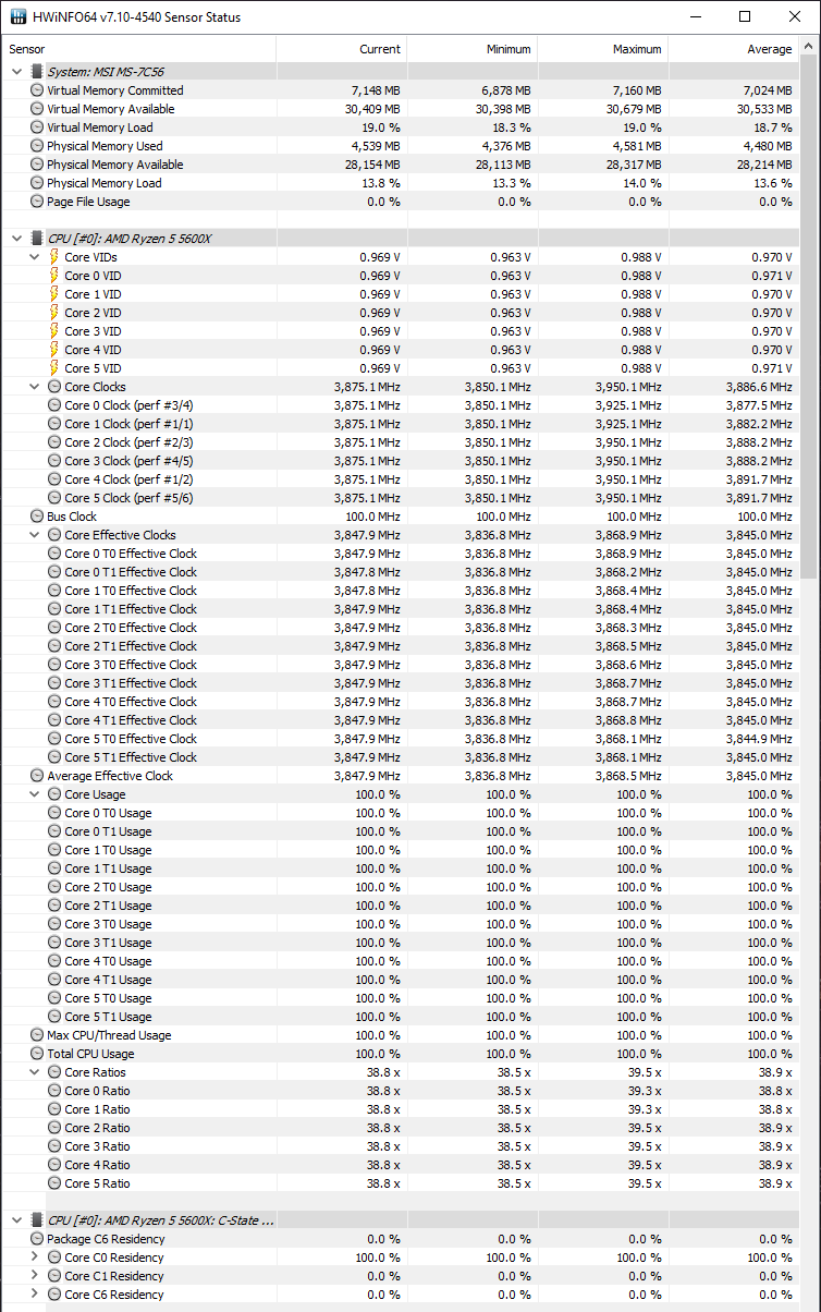

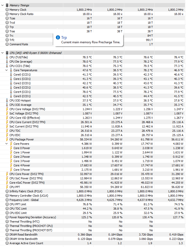

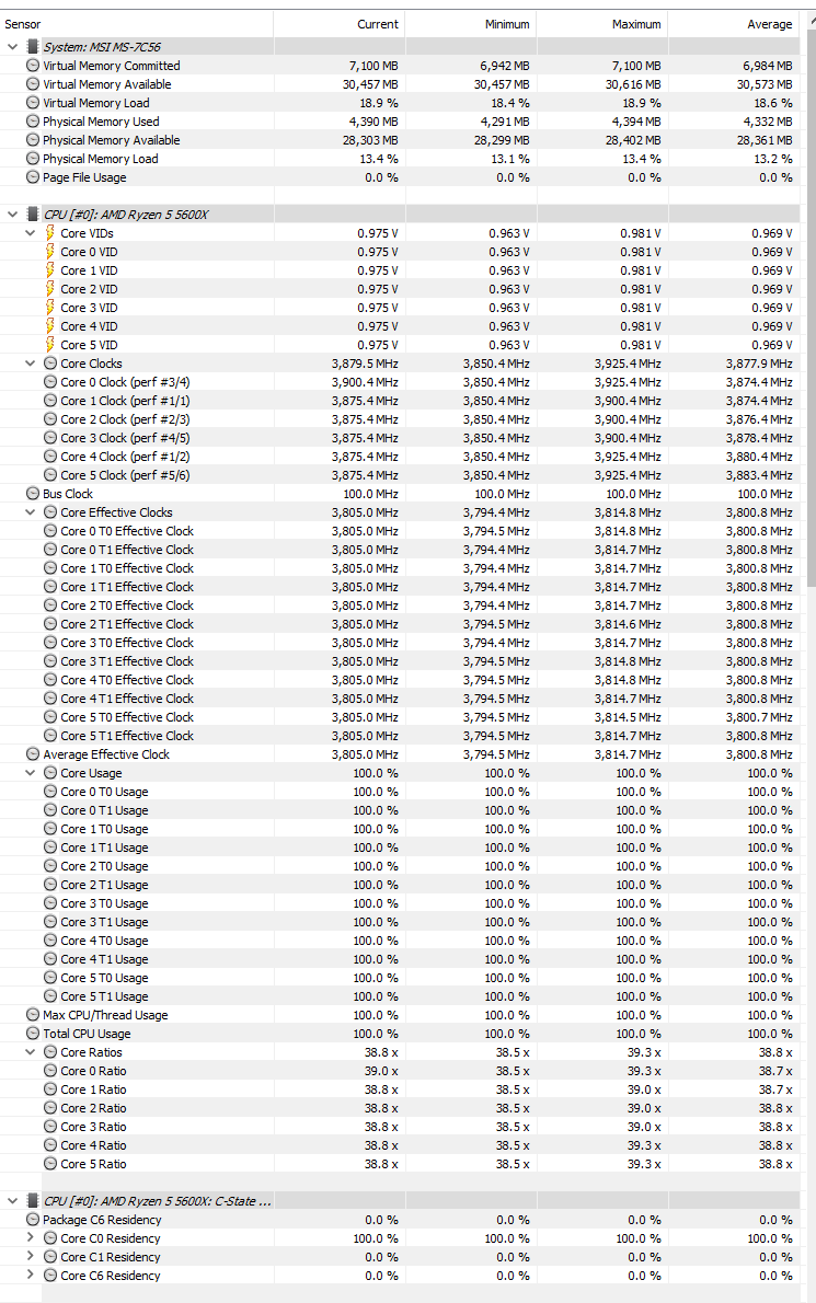

Hallo noch mal,
brauche bzgl. der oben beschriebenen Anfrage (https://www.computerbase.de/forum/threads/curve-optimizer-guide-ryzen-5000.2015251/post-26086369) etwas Support und Diskussion. Habe nun einige Versuche durch und ein negativer Offset auf allen COREs von -15 läuft extrem stabil. Ob schon "rockstable" sei mal dahin gestellt, aber definitiv Prime / 3D Mark / Metro Exodus / Kena Alltagsstabil. Aber die Ergebnisse verwundern mich etwas... Hier eine Übersichtstabelle:

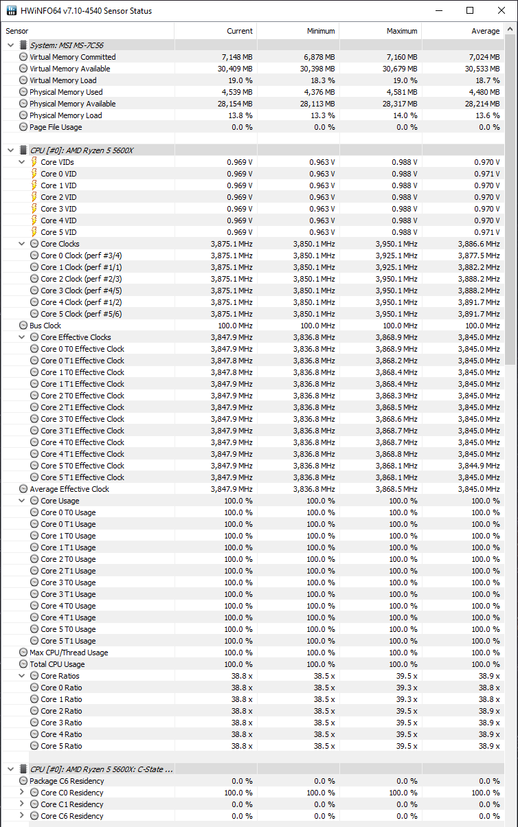

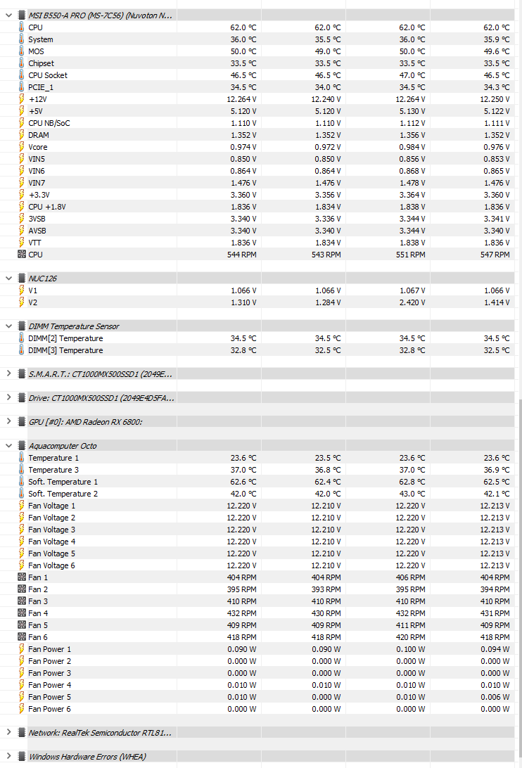

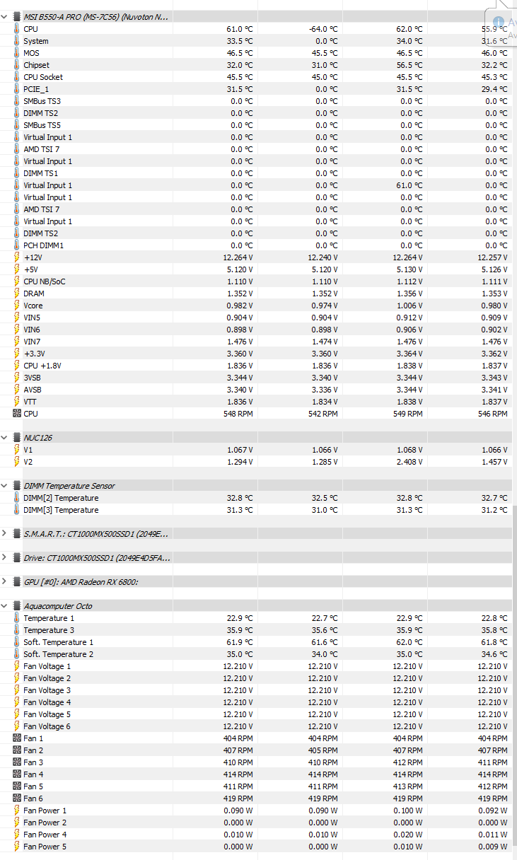

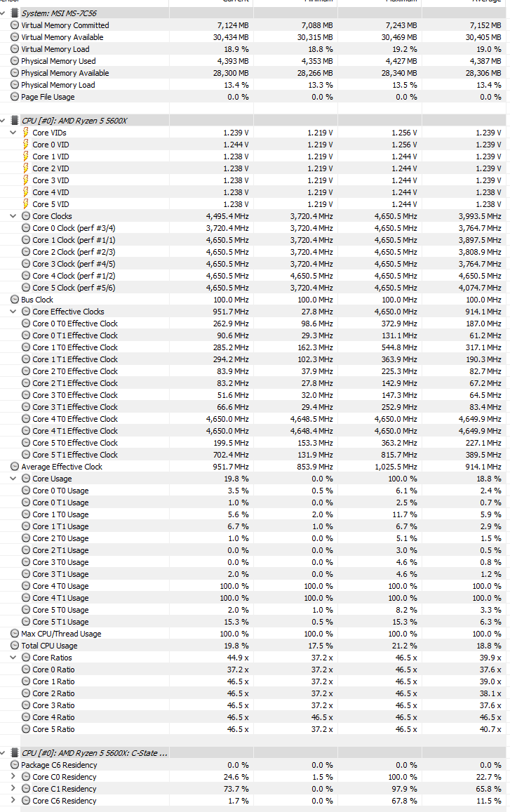

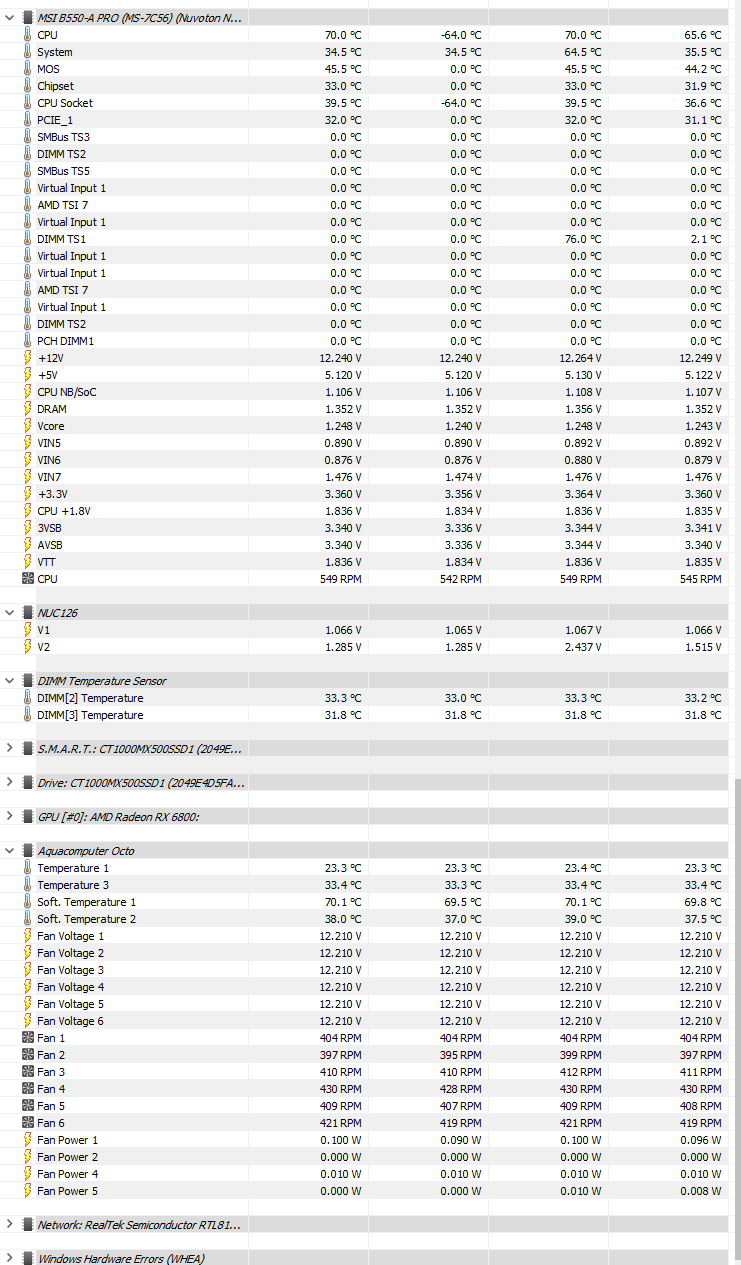

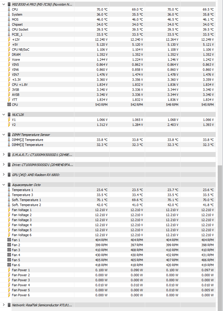

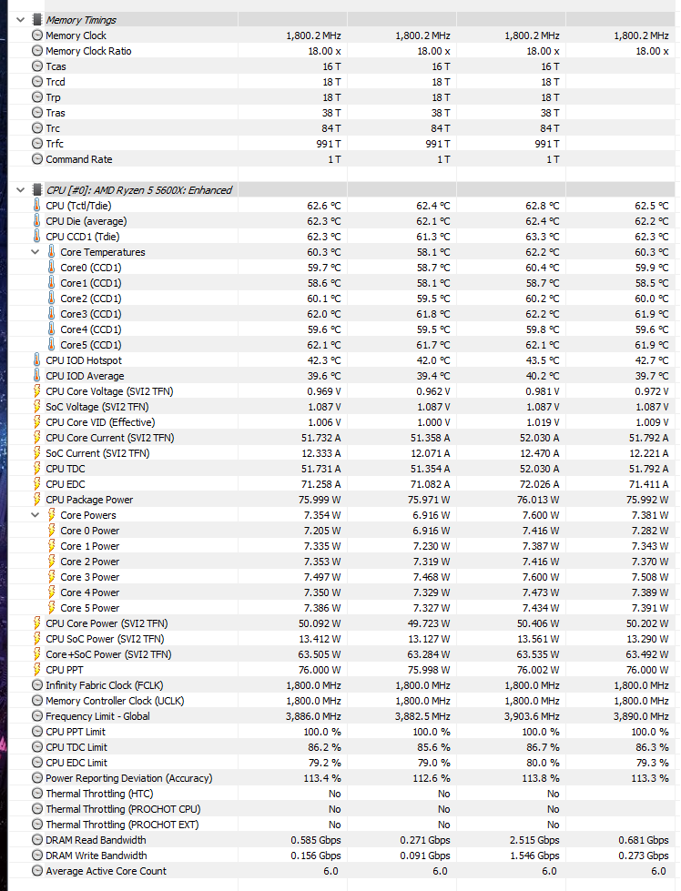

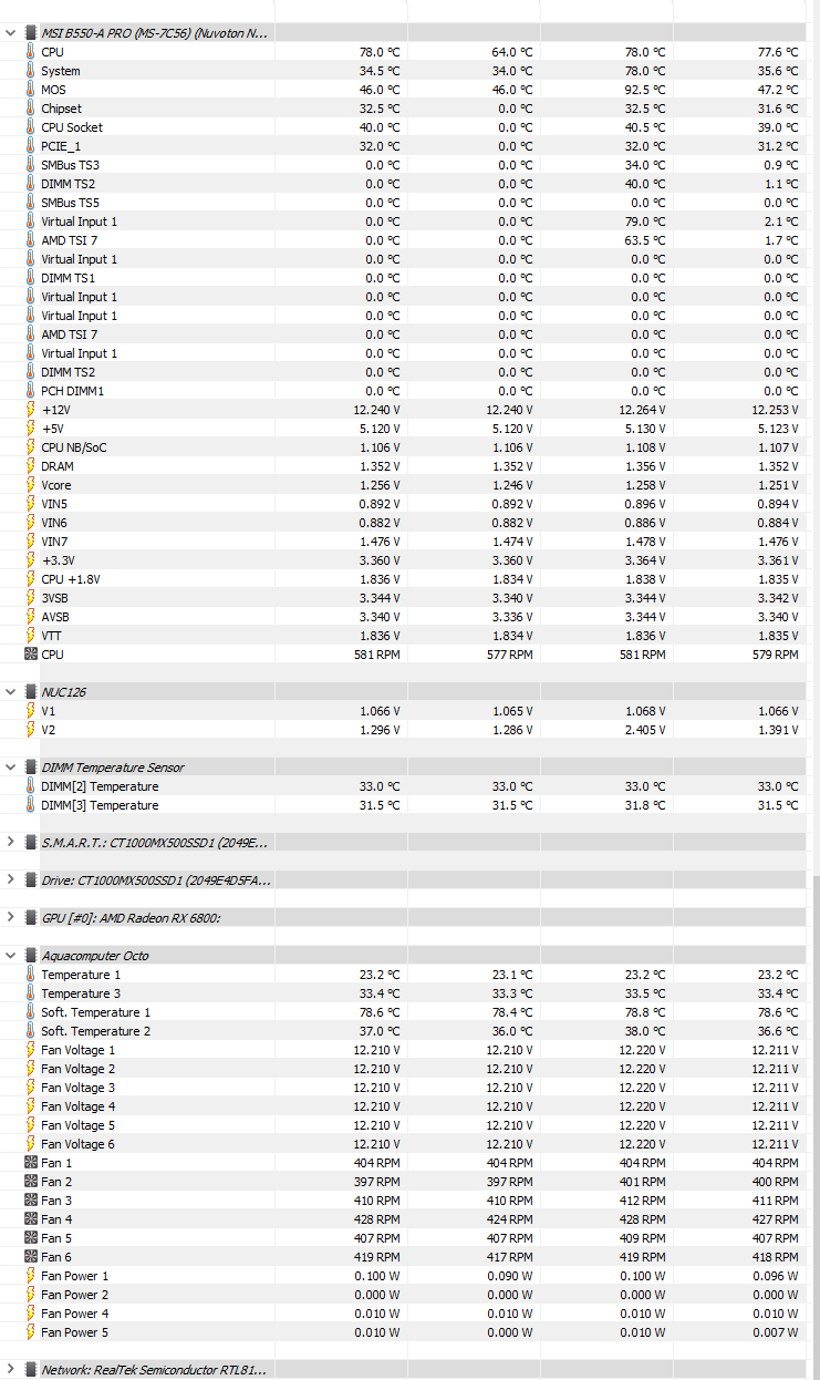

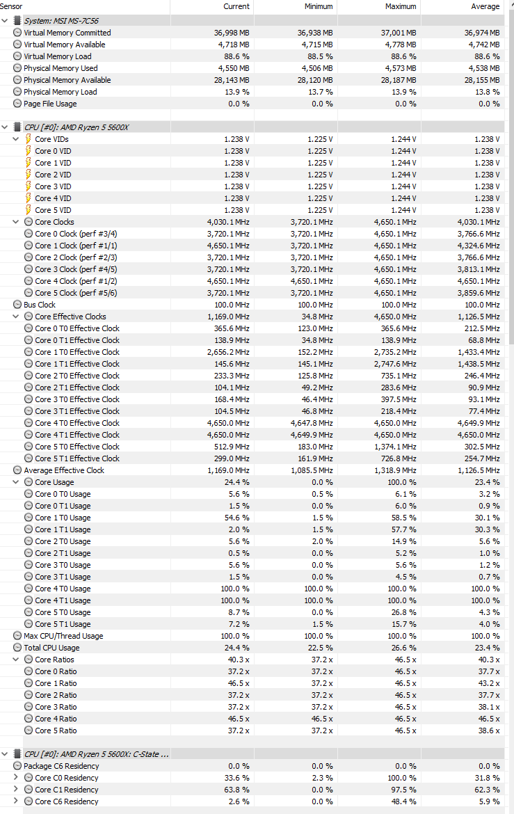

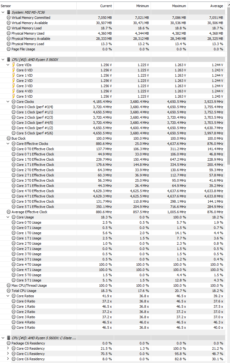

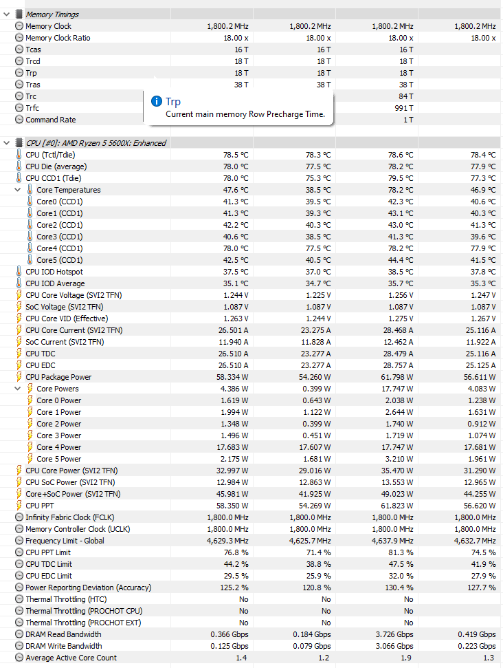

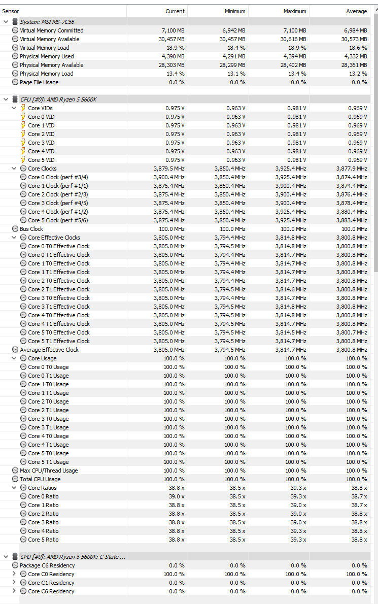

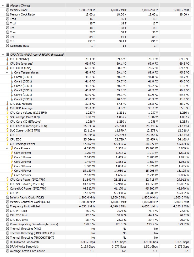

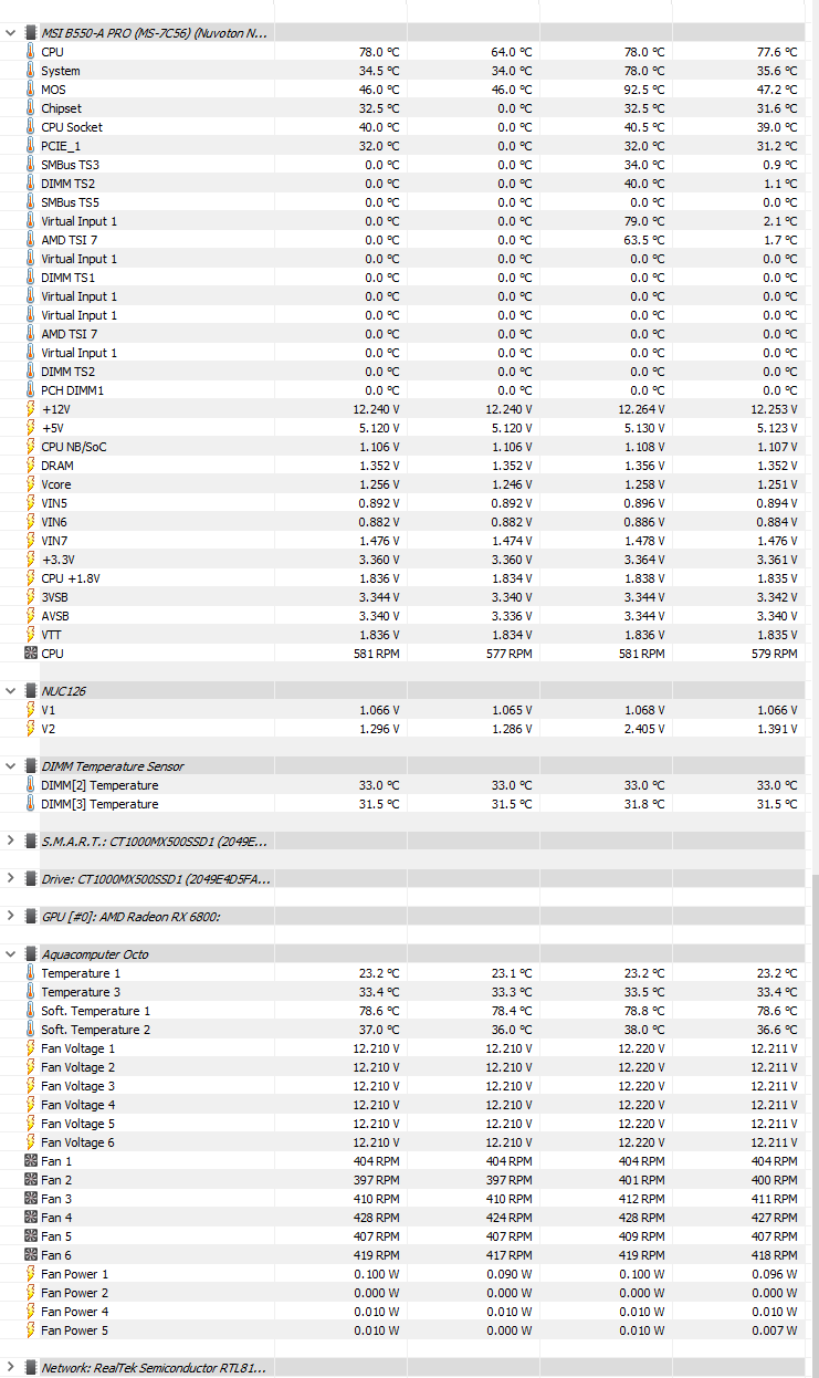

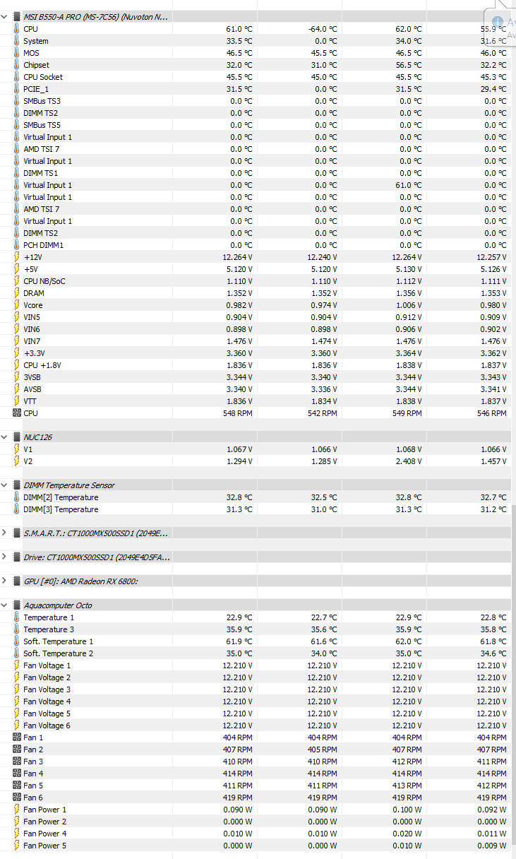

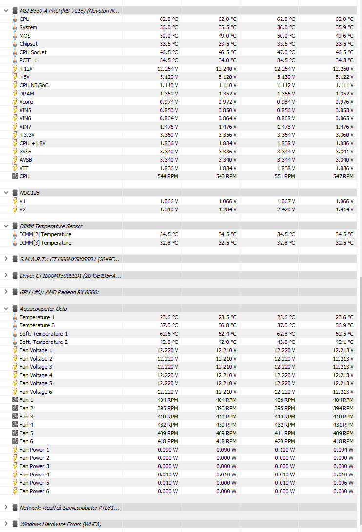

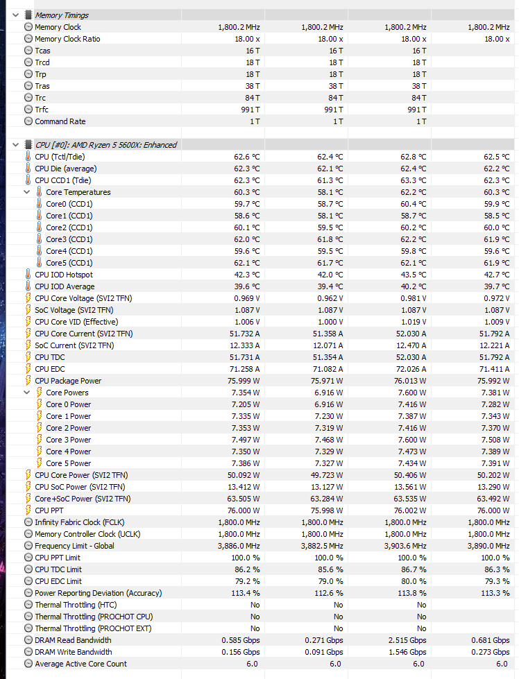

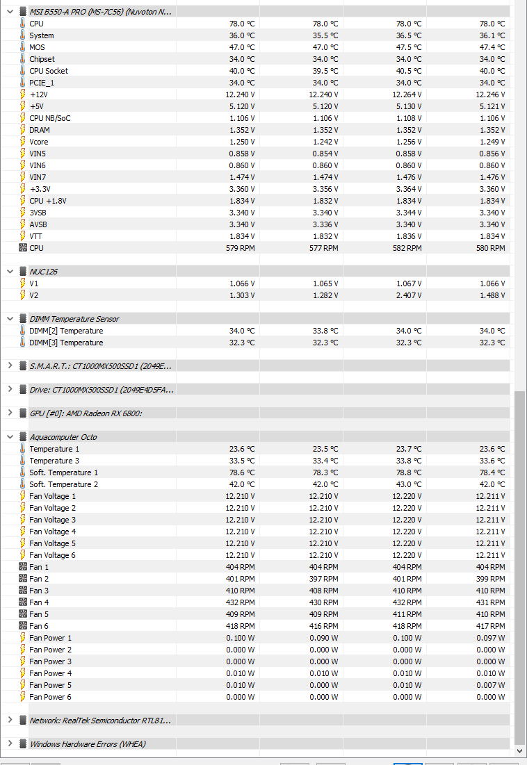

Ich habe zunächst wie im Guide beschrieben mit CPU-Z (2 Threads Stress) die Güte der Kerne untersucht. Bei mir im System sind das CORE1 und CORE4 die besten, CORE1 aber noch einen Hauch besser als CORE4.
Wenn ich dann im Curve Optimizer den Offset von -15 einstelle und die Spannungen erneut mit der gleichen Methode prüfe dann liegt an den jeweiligen COREs auch in der Tat weniger Spannung an. Im Mittel um die -0,08V, das wären dann pro Step ca. -0,005V was ja im Erwartungsbereich ist. Soweit so gut...
Mein Ziel war ja Temperatursenkung. Habe daher als nächstes versucht in diversen Anwendungen zu prüfen welcher Temperaturvorteil an der CPU ankommt. In der Tabelle oben sieht man dabei Vergleichspunkte, bei PRIME95 128K Stress im Single CORE (habe dort dann wieder alle Kerne einzeln durchgetestet) und auch Multi CORE. Bei PRIME, egal ob Referenzakt oder ob UV sind die Temperaturen mehr oder minder identisch. Habe dann auch noch ein Single CORE Szenario ohne AVX getestet, dort liegen die Temperaturen bei ca. 69°C also deutlich niedriger aber ebenso gleich egal ob Referenzspannung oder UV.
Im weiteren habe ich dann auf die schnelle noch verschiedene Szenarien im 3D Mark durchlaufen lassen. Auch dort sehe ich faktisch keine Temperaturverbesserung im UV Setting.
Mich wundert nun das ich absolut keinen Einfluss auf die Temperaturen sehe. Bei Multi CORE ist das für mich noch halbwegs erklärbar da dort das UV Einen etwas höheren Takt ermöglichen kann. Im UV Setting sehe ich im Multi CORE auch ein paar wenige Leistungsgewinne so ca. 50 - 70MHz mehr bei vergleichbarer Last.
Aber das ich in Single CORE Lasten keinen Temperaturunterschied sehe verstehe ich nicht. Ich habe der CPU keinerlei OC Spielraum bzgl. Takt gegeben, d.h. die CPU läuft egal ob im Referenzspannung oder im UV mit den -15 Steps immer mit den Stock 4650 MHz. Alle Single CORE Lasten die ich bisher gesehen habe schaffen die 4650 MHz auch. Daher würde ich erwarten das sich das UV direkt in eine niedrigere Spannung umsetzt (= weniger Leistung = weniger Temperatur).
Als Gegenvergleich habe ich auch ein paar Tests mit modifizierten PPT Einstellungen gemacht. Je nach Szenario (habe 71W, 60W und den ECO als 45W getestet) kann ich mit reduzierter PPT in der Tat die Temperaturen senken, aber weitestgehend in Multi CORE Szenarien und nicht in Single CORE.
Bzgl. der Bewertung dieser Ergebnisse stelle ich mir jetzt ein paar Fragen:
A) Sind die bisher betrachteten Testszenarien bzgl. den Single CORE Temperaturen zu synthetisch um eventuelle Vorteile zu erkennen? Falls ja, was wäre eine geeignete Alternativmethode? Ich habe heute noch mal einige Logs geprüft, es scheint mir auf jeden Fall eher nicht so zu sein als ob durch das UV in Prime ein Spannungsvorteil an der CPU ankommt.
B) Wirkt das UV bei AMD CPUs nicht so wie ich das erwarten würde sodass eine Senkung der Single CORE Temperaturen überhaupt nicht möglich ist?
C) Gibt es eine Alternative Method um bei AMD CPUs die Spannung und die Leistungsaufnahme für Single CORE Lasten zu senken bei gleichem Takt / Leistungsfähigkeit?
D) Mache ich sonst noch irgendeinen Fehler in der Vorgehensweise, im BIOS habe ich in aller Regel die Funktionen auf "AUTO", auch Max. Boost Clock Override im PBO habe ich auf Auto gelassen.
Grüße
Deadman
P.S. im Anhang habe ich noch eine ganze Armada an HW Info Screenshots angehängt. Die Dateien sind folgendermaßen zu Lesen:

Kurz:
Eine Absenkung der Temperaturen wirst du mit 0.08v nicht erreichen, dafür ist die Wärmedichte zu hoch. (Kleiner Kern auf engem Raum mit teilweise hoher Spannung)
Wenn du durch das UV gehofft hast, dass damit die Temperaturen um 10 Grad oÄ sinken, muss ich dich leider enttäuschen, das wird nicht klappen.
Einzig ein fester Wert (Nähe der 1.1v oder niedriger) würde einen messbaren Unterschied ausmachen, damit einhergehenden Single Core Verlust aber eben auch.
7nm sind auf sehr kleinem Raum und recht ungünstiger Positionierung bei ein ccd CPUs recht warm.
Da würdest du dann mit einem Allcore Takt von 4.4ghz mit einer Spannung von 1.1v (oder niedriger / höherer Takt) wohl eher deinem Ziel die Temperatur zu senken näher kommen.
Reaktionen: Kryss und DeadMan666

Mir ist auch folgendes aufgefallen, angenommen dein Core 4 läuft mit nicht mal mit -1 im CO jetzt setzt man für die umliegenden Cores die Werte nur halb so Aggressiv, diese beeinflussen sich ja gegenseitig da jeder Kern ja seine Eigene Kurve sein eigen nennt.
So konnte ich dann die relativ schlechten negativ Werte von manchen Cores nochmal ein wenig nach oben schrauben dafür aber z.B. von -25 der umliegenden Kerne auf -15 zurückschrauben.
Du kannst ja Spaßeshalber dich nur auf Core 4 stürzen mit LLC und leichtem Vcore Offset und die anderen mal bei null lassen. Um zu schauen ob dieser dann doch mitspielt. Sich halt nachdem schlechtesten "Glied" in der Kette richten sozusagen.
Das ist ja auch mein Problem, selbst wenn ich das ganze erste CCD auf +-0 setze, ohne Boost override, Scalar auf Auto, LLC auf Auto schmeisst mein C4 nach nichtmal einer Minute Fehler...
Hab jetzt die letzten Tage nochmal diverse Einstellungen probiert, egal was ich mache, ich bekomm C0 und C4 nur mit positivem Offset stabil, auch ohne Boost override
Weitere Erkenntnise (die zumindest bei mir so auftreten):
- LLC hat keinerlei Auswirkungen auf die Stabilität, egal ob Auto oder Level 3 (höher hab ich nicht probiert)
- Scalar hat bei mir ebenfalls keine Auswirkungen auf Stabilität
- Boost override hat keine Auswirkungen auf Stabilität (zumindest im Corecycler, im normalen System ist das System noch nie abgestürzt), im Corecycler takten die Kerne (zumindest bei mir, wie siehts bei euch aus?) nur bis ca 4850-4875mhz eff, also eh nicht in den vom Boost override betroffenen Bereich über 4950mhz, die CPU taktet aber mit Override durchaus bis 5075 mhz
- das hier beschriebene "herunterziehen" der umliegenden Kerne vom Offset ist bei mir auch zu vernachlässigen, C4 z.B. läuft Stabil bei +2 Offset wenn C3 und C5 bei -10 und -17 sind, wenn ich das erste CCD komplett auf 0 Offset lasse, außer C4 läuft dieser bei +1 stabil, also einen lausigen Punkt besser
- Vcore +Offset hat keinerlei Auswirkungen auf meine Stabilität (+0,00625 und +0,0125V habe ich probiert)
Insgesamt lassen sich C0 und C4 minimal besser undervolten als ganz am Anfang, obwohl ich nichts an Einstellungen, Bios oder Chipsatztreiber geändert habe
Ich werd jetzt C0 und C4 einfach mal bei -3 oder so laufen lassen und das im Langzeittest probieren, da ich im normalen Alltag noch nie Probleme hatte (selbst als ich C0 und C4 zum probieren mal bei -8 hatte)

In erster Linie zocke in auf dem PC Games mit Fokus auf max. Single-Core-Leisung. Meine, Escape from Tarkov gehört dazu...
Würde sich da empfehlen, bei den besten 2 Kernen UV zu minimieren (max. -5) oder gleich sein zu lassen, und nur das UV auf den nicht benötigten Kernen zu verstärken?

Ok, max. Boost werde ich mal auf den Prüfstand stellen. Und anscheinend benutzt ihr den CoreCycler für Stabilitätstests.
Und ist der Ansatz korrekt, dass man UV aus den 2 besten Kernen so weit wie möglich rausnimmt, damit diese Kerne keine Stromlimitierung erfahren. Man kann natürlich sehen, ab wann ein UV den max. Boost runterzieht.
Ich werde also erstmal -5 auf die beiden besten Kerne packen (habe aktuell -7 oder -10, kein Plan) und dann soweit runtergehen, bis ich sehe, dass die nicht mehr so hoch boosten bzw. Instabilitäten auftreten.
