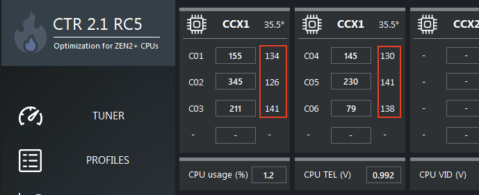

Hallo an alle "CB Curve" Profis
Nachdem ich mit Hilfe der "CB RAM OC" Profis meinen RAM erfolgreich und stabil auf 3800 Mhz übertakten konnte, möchte ich jetzt meinen 5600X etwas tunen
Ein Dankeschön an @Verangry für die Anleitung dafür! Zum Ausloten der Kerne in Verbindung mit meinem 5600X habe ich eine Frage:
Wie man auf dem Screenshot sieht, sind unter T0/T1 Effective Clock die max. Taktraten bei allen Kernen gleich (bin alle Kerne durch). Auch die Spannungen unter "Core X VID" sind ähnlich.
Ist das so korrekt? Oder gibt es im BIOS (oder auch Windows) eine Einstellung, die hier etwas begrenzt?

Zum Ausloten sollte alles, wenn möglich, auf Stock laufen (auch der Powerplan sollte der Standardplan genutzt werden, da das Verhalten der CPU durch die Änderungen im Plan beeinflusst werden kann).
Ansonsten sieht man bei dir gut, dass core 0 und 1 sich etwas mehr Spannung genehmigen als die anderen, ist nun nicht so viel, aber kann schon ausreichen.
Speicher dir deine Profile im Bios ab und resette dann das Bios zum ausloten (so würde ich es machen) damit keine Falsch-Positiv Abstürze entstehen (Prime belastet je nach FFT Größe nämlich auch den Speicher und den Cache).

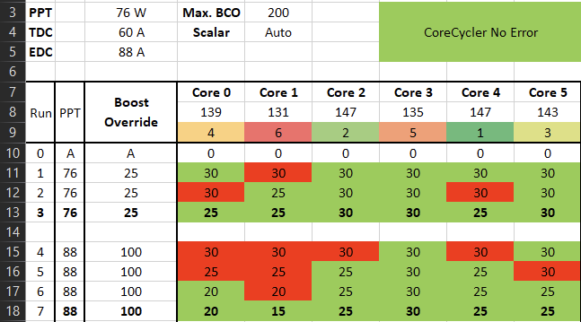

Danke für die Tipp @Verangry
Habe ich dann so gemacht.
Ich benötige bitte Hilfe beim Interpretieren der Ergebnisse...ich bin ein wenig ratlos bzw. bin mir nicht sicher, welcher Schritt der nächste sein sollte.
Ich bin das ganze in etwas gröberen 5er Schritten angegangen, um mal in die richtige Richtung zu kommen:
In Zeile 8 sind die einzelnen Ratings der Cores, in Zeile 9 die absteigende Wertung. Run Nr. 9 war der erste Durchlauf im CoreCycler ohne Fehler.
Ich habe dann die RAM OC Eisntellungen ins BIOS geladen und die Curve Optimizier Einstellungen eingestellt - anschließend ein 10 Minuten Cinebench durchlauf - folgendes Ergebnis:
Was mir aufgefallen ist, dass beim Cinebench Run nicht alle Kerne auf max. Boost waren bzw. T0/T1 Effective Clock bei 4030 - 4050 Mhz "rumgurkten".
Was passt nicht bzw. wo liegt hier der Fehler?

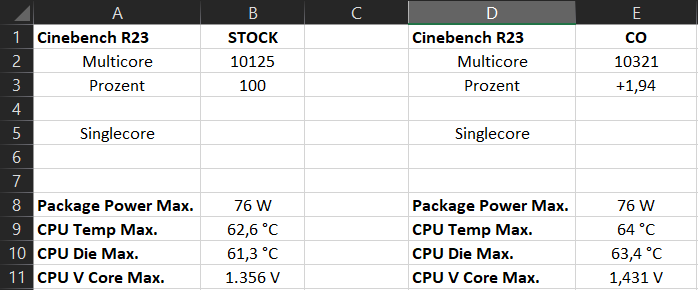

Bei dir limitiert einfach das powerlimit.
Viel mehr wird es bei Cinebench deswegen nicht geben.
RAM OC hat keinen Einfluss auf Cinebench, einzig der IF Takt ein bisschen.
Teste das ganze mal beim Gaming ob es dort nun besser ist, notfalls hebe das powerlimit von 76 auf 88 w an.
Es gehen auch noch höhere Werte, aber da würde dann wieder die Temperatur eine Rolle spielen ob es im Multicore load dann besser wird.

@Stoerdienst
Zu 1: Laut Anleitung ist das so zu sehen - ich zitiere: "Je mehr Voltage ein Kern benötigt, desto "schlechter" ist dieser (meistens zumindest)".
Wäre interessant, die Güte deiner Kerne zu kennen. Du kannst das mit dem Tool "CoreTunerX" herausfinden - https://github.com/CXWorld/CoreTunerX/releases - oder mit dem Tool "ClockTuner for Ryzen" - https://www.igorslab.de/en/clock-tuner-for-ryzen-2-1-light-release-feature-overview-and-test/
Hier mein 5600x:
Bei mir verhält es sicher aber "leicht gegensätzlich" zu dieser Aussage aus der Anleitung, vor allem bei leicht erhöhtem PPT von 88W (Standard ist 76):
Die guten Kerne beim Run 7 (Zeile 18), Core 4, 2 und 5 sind auf -25, -25 und -30. Der schlechteste Kern, Core 1, ist auf -15. Core 1 hat in diesem Fall mehr Spannung als die Cores 4, 2 und 5.
Zu 2: Diese Art von Overclocking würde ich nur im BIOS machen. Und ich vermute aber auch, dass es über eine Software nicht funktioniert. Vielleicht noch über den Ryzen Master...aber wie gesagt, das BIOS ist hier sicher die Anlaufstelle Nr. 1

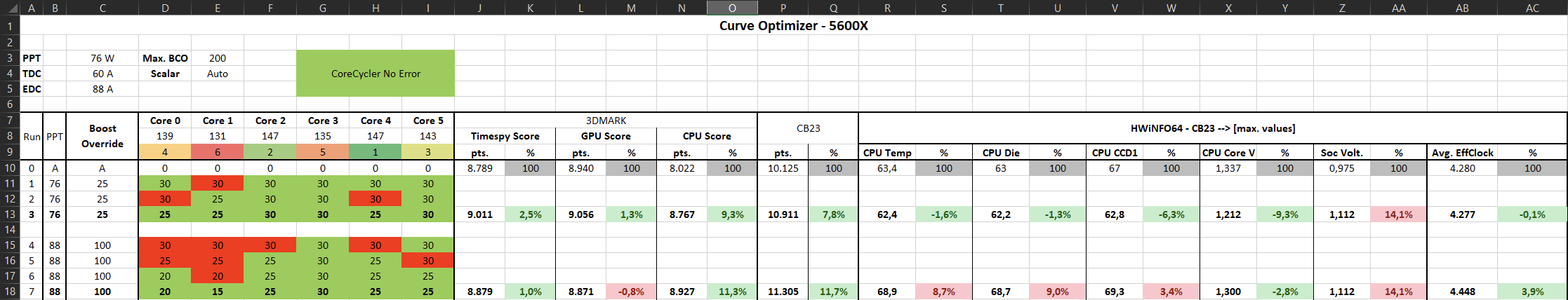

Und hier mal meine Zwischenergebnisse mit meinem 5600X:
Ich kann die Excel File gerne teilen, falls gewünscht
(falls jemand eine Vorlage benötigt)

Vielen Dank für die ausführlichen Antworten.
Leider funktioniert CTR2.1 bei mir nicht, im Statusfenster steht eine Fehlermeldung, Board und CPU werden nicht angezeigt und alle Buttons sind ausgegraut.
Es scheint so einige zu geben, die das gleiche Problem haben, eine Lösung hat aber bisher noch niemand gefunden.
Bios ist das aktuellste nicht Beta (Agesa 1.2.0.3b). Wer weiß.

glZmO
- Dez. 2013
- 1.069
Hast du Ryzen Master installiert?Stoerdienst schrieb:Leider funktioniert CTR2.1 bei mir nicht,
Stoerdienst
- Mai 2021
- 223
Ja, Ryzen Master ist installiert.glZmO schrieb:Hast du Ryzen Master installiert?
Allerdings hatte ich es, meiner Meinung nach, auch schon ohne Ryzen Master probiert.
Habe es auch schon in verschiedene Ordner entpackt, weil es scheinbar da teils Probleme gab. Hat aber auch nicht geholfen.

@Stoerdienst Naja...egal...du hast die Werte für die Cores, das ist das wichtigste
Hier die Excel Vorlage, falls die jemand benötigt - https://1drv.ms/x/s!Atee9W055T9N7mF5kWcah-SpNX-u?e=Oecq8f
