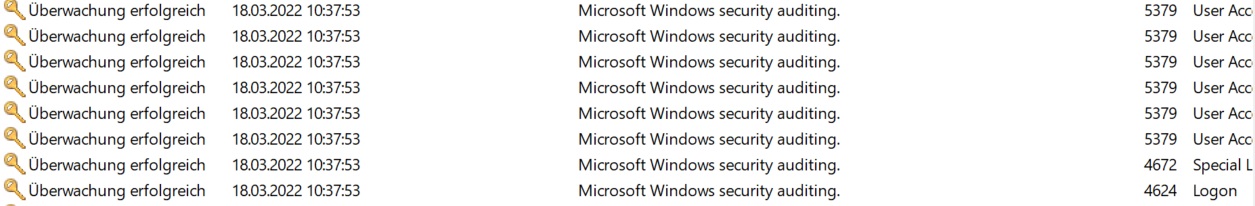

Scheint eventuell was mit den Sicherheitszertifikaten von Windows Live zu tun zu haben. Keine Ahnung. Ich hab Windows Live Mail installiert.
User Account Management . Microsoft Windows security auditing.
Kann mal jemand nachschauen ob er in Windows 11 auch diesen Prozess / diese Überwachung regelmäßig in der Ereignisanzeige hat oder ob ich Windows Mail ( ungerne ) deinstallieren soll...
WindowsLive:target=virtualapp/didlogical
Würde vielleicht auch die Vermutung bestärken das dieser Microsoft Windows Security Auditing Prozess noch auf dem TPM 2.0 Chip zugreift vielleicht....
Ich hab Windows 11 ganz frisch installiert ende Januar... seitdem sind in dem Sicherheits - Reiter sage und schreibe 27.000 Einträge protokolliert worden.
Sehr merkwürdig das ganze.
(gelöscht, weil der Herr seinen Thread frei haben möchte...) @therealcola cmd als admin ausführen und "auditpol /clear" löscht die Überwachungsrichtlinie und verhindert damit die Erstellung der hunderten Code 5379

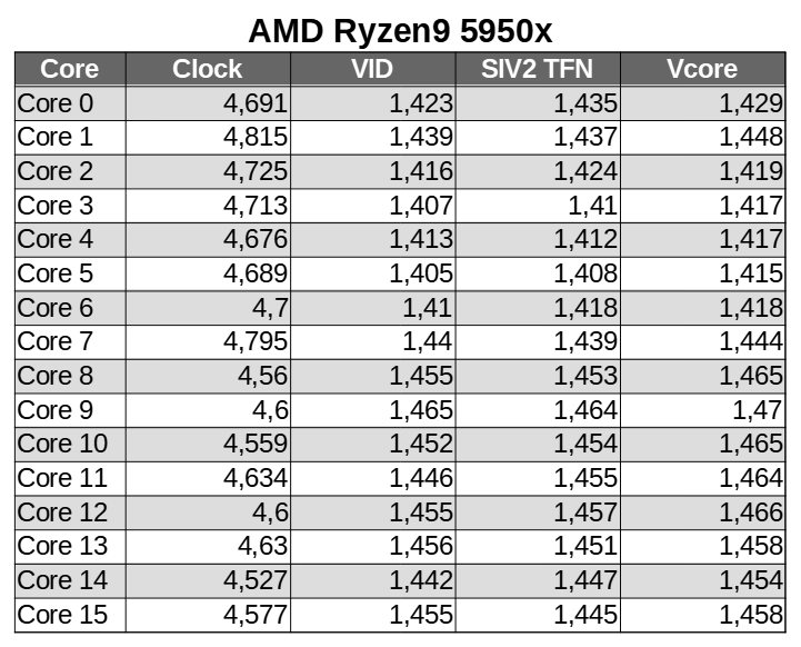

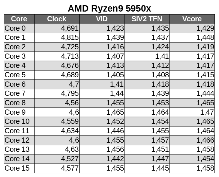

Ich habe in einer Excel-Tabelle nun alle meine Werte eingetragen:
Nun schauen wir uns die Spannung an, die an dem Kern anliegt (SVI2 TFN Sensor) und vergleichen diese
mit der VID ab, also das, was die CPU anfordert (CPU Core0 VID).
Der Kern welcher die niedrigste Voltage bei höchstem Takt hat ist unser bester Kern und alle anderen
werden dann abgestuft.
Versteh ich nicht ganz. Ich vergleiche also die SIV2 TFN mit der VID. Was für einen Schluss soll ich daraus ziehen? Und weshalb wird zusätzlich die Vcore benötigt?
Mir ist klar, dass ich vom höchsten Takt ausgehe mit niedrigster Voltage. Also müsste ich doch nur Clock und VID vergleichen oder? Was mache ich mit SIV2 TFN und Vcore?

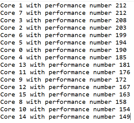

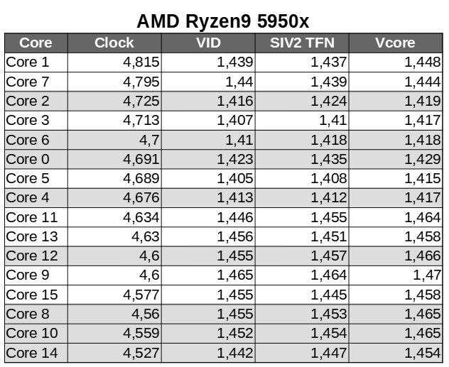

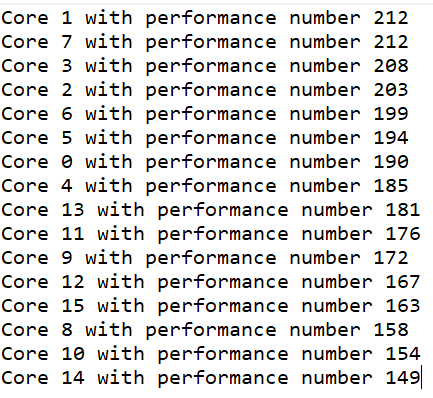

Sortiert nach Clock absteigend und VID aufsteigend bekomme ich folgendes Ergebnis, ähnliche Ergebnisse mit dem CoreTunerX:
Weil der SVI2 Wert der tatsächlich anliegende ist (nach Abzug der VRM Toleranz und LLC Stufen).
Der VID-Wert ist das was der Kern anfordert und die VCore unter den Mainboard Sensoren, das was vor der VRM / LLC geliefert wird.
Die VID sollte immer maximal gleich zu dem SVI2 Wert sein, ist dort eine hohe Abweichung zu erkennen*, kann man mit einer Änderung der LLC Stufen dies angleichen.
*Beispiel:
VID sagt 1.5v werden für den Kern angefordert, am SVI2 werden aber nur 1.475v angezeigt während beim Vcore unter den MB Sensoren auch 1.5v angegeben sind.
Dann ist deine Load Line Calibration zu gering (drop zu hoch) nun kann man das einstellen oder eben so belassen, es ist halt nur eine "Absicherung" damit durch fehlende Spannung die Kerne nicht schon ohne Offset "instabil" sind oder Clockstretching auslösen.
Wie gesagt, die LLC auf Auto hat meistens einen leichten drop, sodass bei angeforderten 1.5v - 1.496v anliegen (Beispiel Daten).
KANN man ändern, ist aber kein muss. ;)
Eine zu hohe LLC Stufe erzeugt einen Overshoot (mehr Voltage liegen an als angefordert) dies ist dann sogar schlecht, da der Overshoot teilweise noch höher sein kann als einem überhaupt angezeigt wird (die Sensoren sind nicht schnell genug um es auszulesen) und das kann gefährliche Spannungsspitzen erzeugen die schlimmer sind als alles andere.
