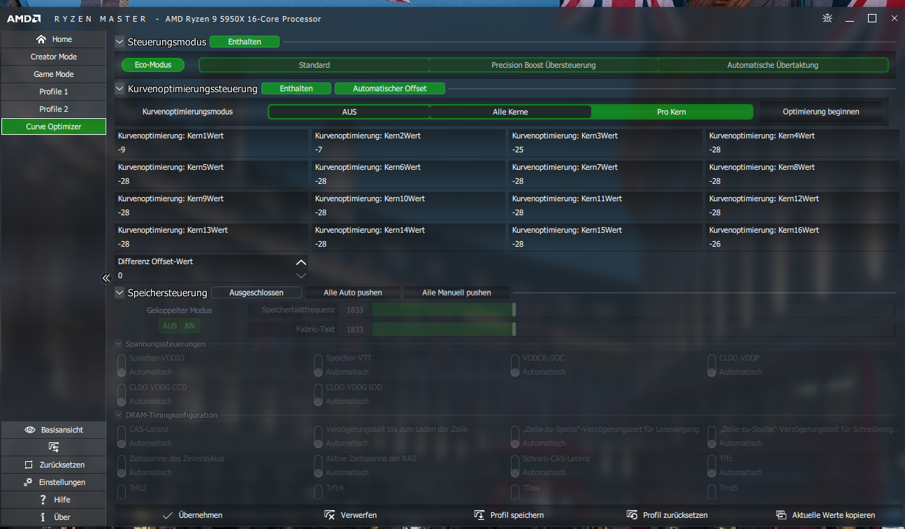

Bei mir kamen die Abstürze mit dem Core Optimizer.
Was ist von dem beigefügten Ergebnis zu halten, dass mir der Curve Optimizer auswarf :) ?
Intension war ja gewesen, den 5950X so effizient wie möglich zu betreiben.
Auch mit Eco-Mode für den Alltag :hammer_alt:
Interessanterweise hatten bei der ersten Einstellung fast alle Kerne (zu unterschiedlichen Zeitpunkten) auf 5.050MHz geboostet gehabt. Cinebench R23 lief super durch. Aber nach einem Neustart direkte Abstürze im Windows ohne Last und Programme.
Bin jetzt wieder zurück zu den Ausgangssettings. Vielleicht sollte ich es doch besser mit einem pauschalem Offset versuchen. Das schien ein paar Tage mit -10 zu funktionieren.
