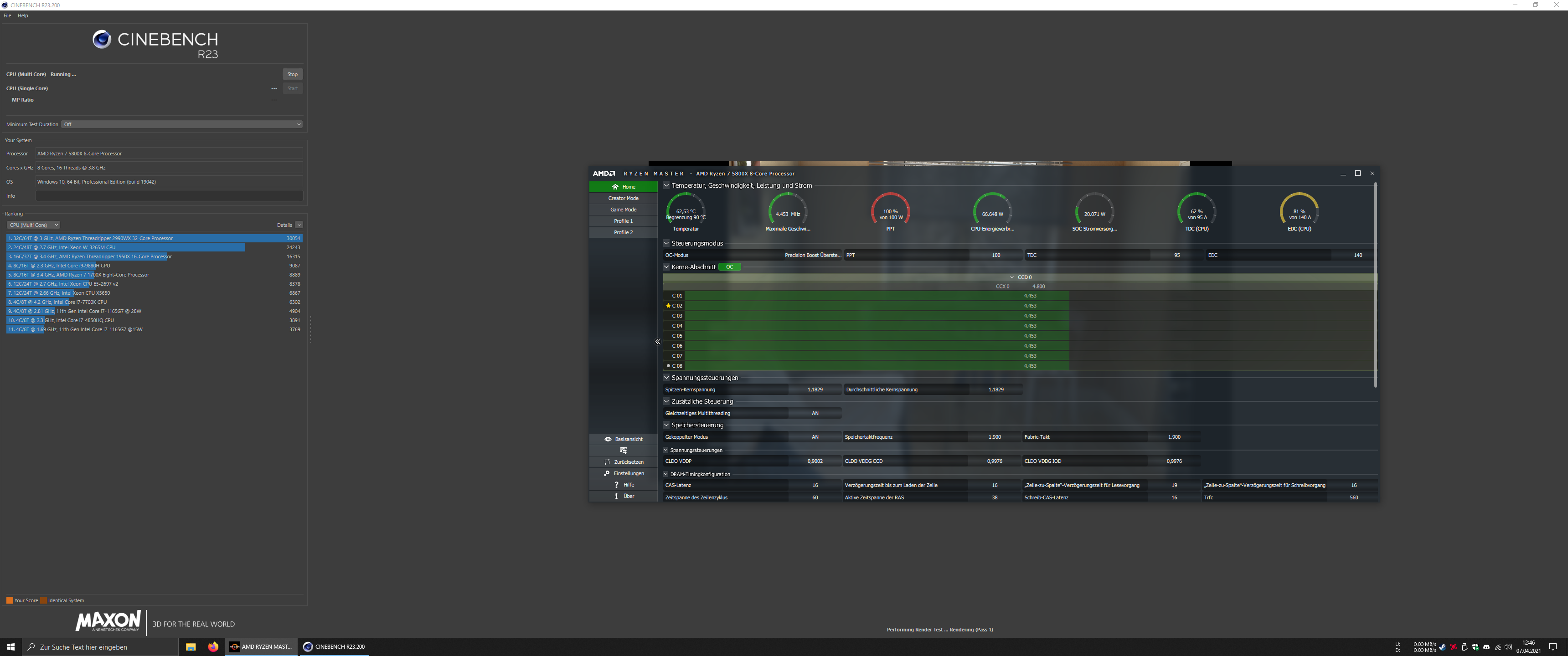

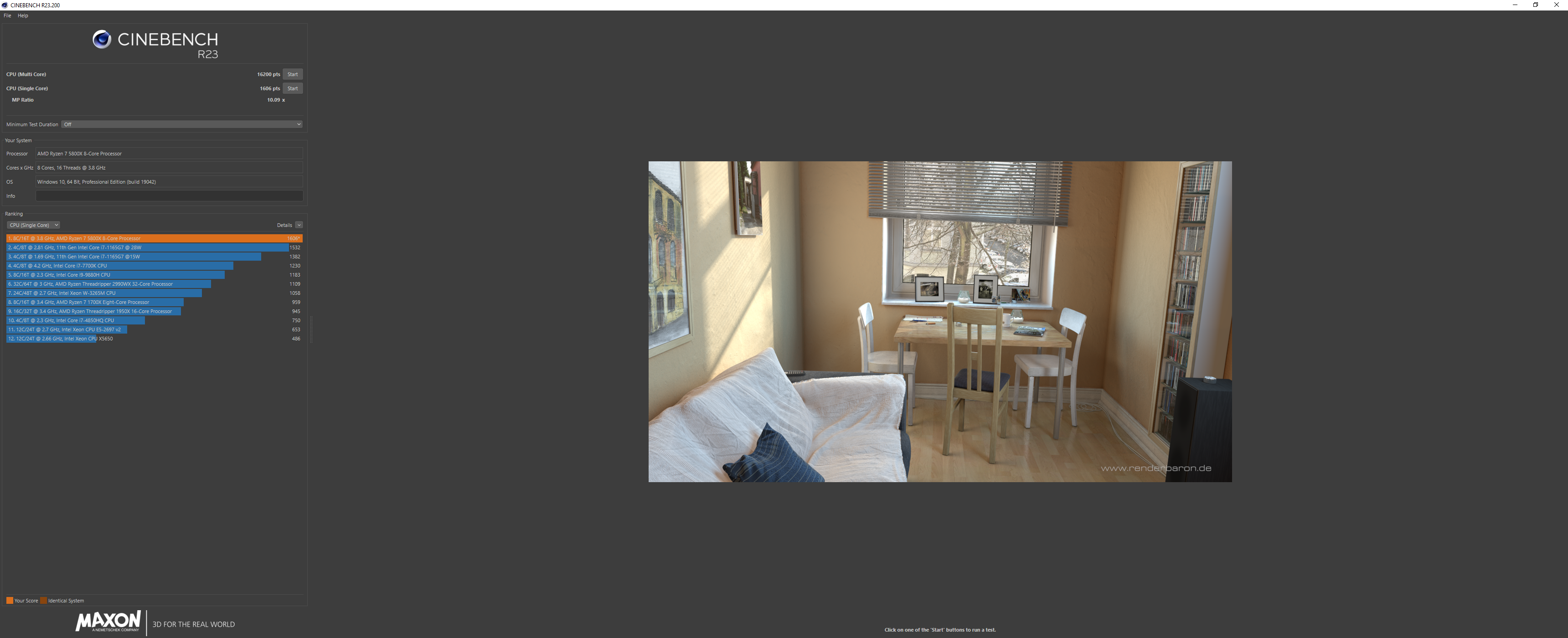

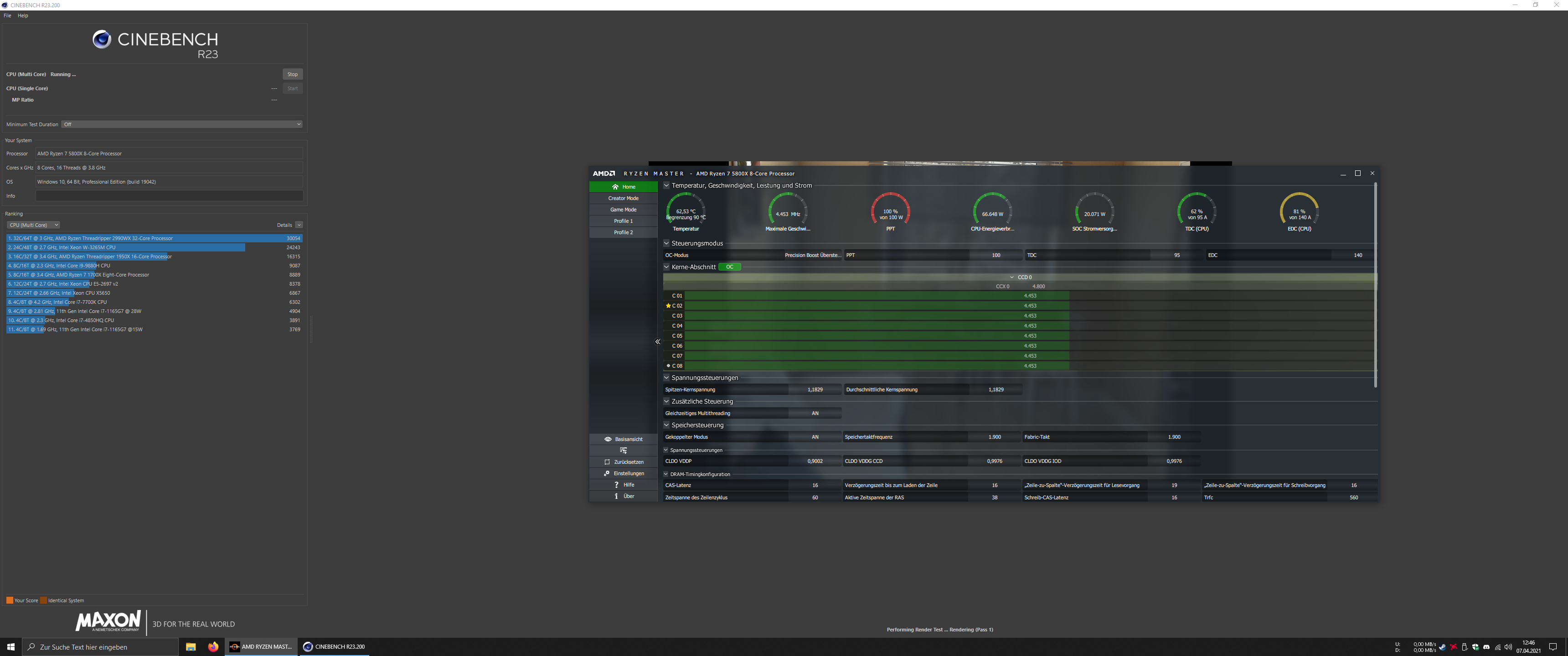

Die Punktezahl in CB ist wohl aber auch stark von der verwendeten Kühlung abhängig.
Gleich nach einschalten des Rechners, nur 1 Durchlauf:
wenn man CB 10 Minuten laufen lässt:

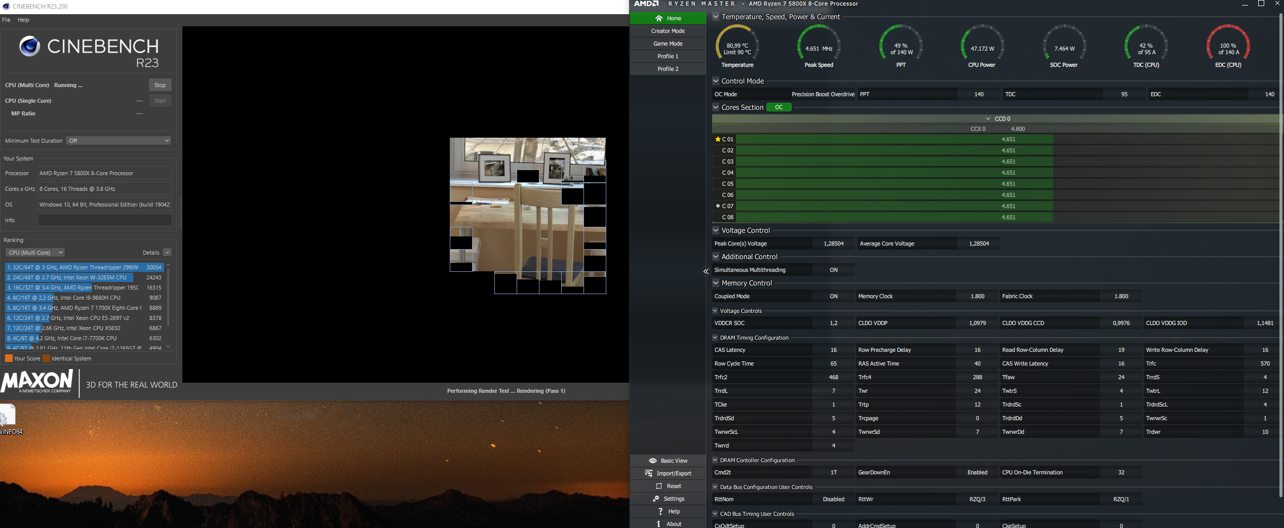

Danke für den Guide. Tolle Sache, wie wenig Watt die CPU im Cinebench zieht :)
Kerne des 5800X sind bei -28, -26, -28, -28, -28, -28, -14, -14.
Reaktionen: DannyA4

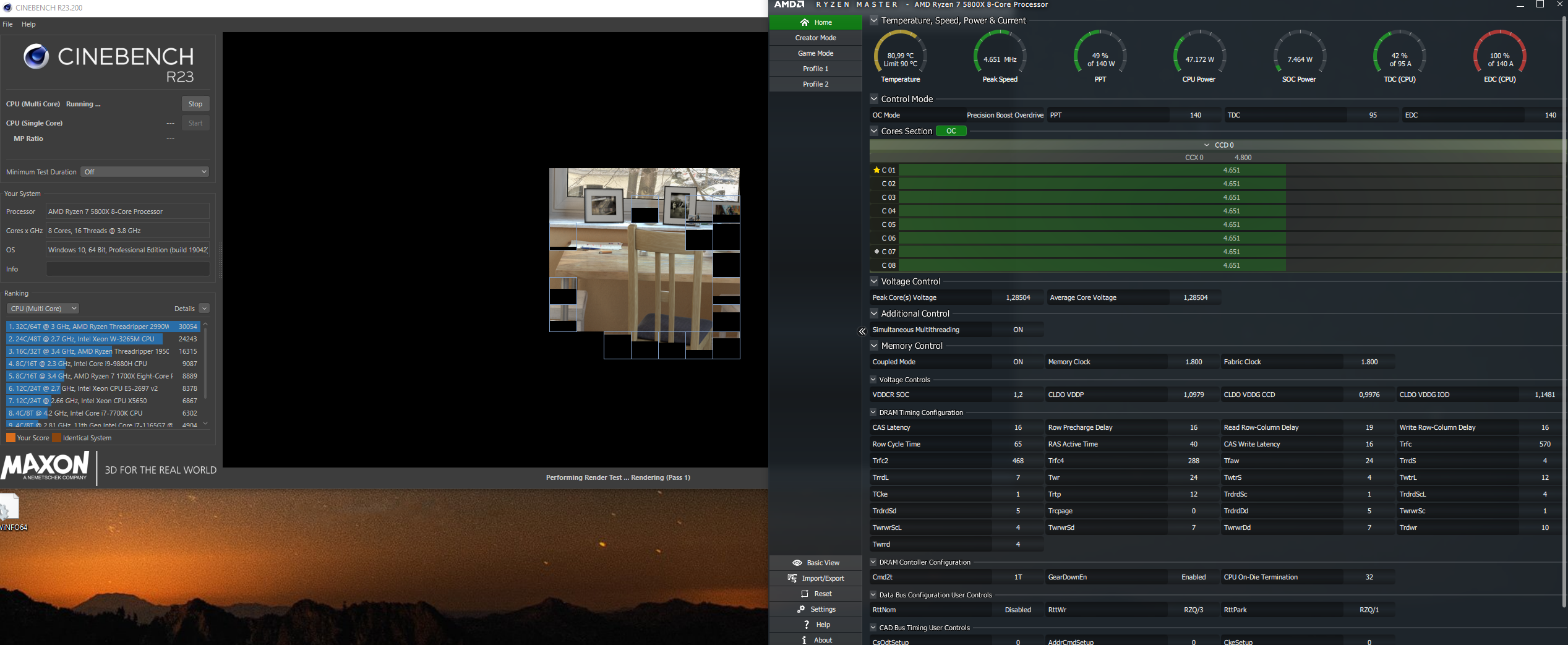

Hi,
Erstmal danke für das super Guide und Tool!
Ich habe neben dem CoreCycler Ryzen Master offen. Nun ist mir aufgefallen das wenn Prime95 durch den CoreCycler auf Core 0 läuft das Ryzen Master Aussetzer auf der GUI hat und auch der Takt einbricht (nur Optisch?). Wenn ich Prime95 manuell starte und auf Core 0 lege ist das nicht der Fall. Unabhängig von OC/UV/Stock oder den Prime95 Einstellungen. Hab auch extra G-Sync deaktiviert und alles was sich schließen hat lassen geschlossen. Hab ein 5800x aufm Asus B550-F Gaming und arbeite seit gestern das Guide durch.
Aktuelles Stand der mit AVX2 bei 6 Min und SSE bei 30 Min je Core stabil läuft:
-24 -28 -24 -30 -30 -30 -10 -16
@IndianaX
Habe das auch beobachtet bei mir. Anstelle von Ryzen Master habe ich dann "HWInfo64" benutzt. Deutlich mehr Sensoren und keinerlei Einbrüche. Ryzen Master hat gestockt und bei HWInfo64 liefen alle Sensoren normal weiter.
Abgesehen davon zeigt HWInfo64 z.B. auch an, was die maximalen Werte waren. Man muss also nicht live zuschauen, sondern sieht später was der Kern maximal für einen Boost erreicht hat. Ähnliches mit den Stromwerten. Quasi immer Aktuell / Min / Max / Durchschnitt. :cool_alt:
Die Aussetzer sind gewollt und sollen einen Lastwechsel simulieren.
Man kann es in der Config.ini ändern, dann hat man durchgängig den Test am laufen.
So sollte das dann aussehen.
Wenn das schon bereits deaktiviert ist, kann es an Ryzen Master selbst liegen.
