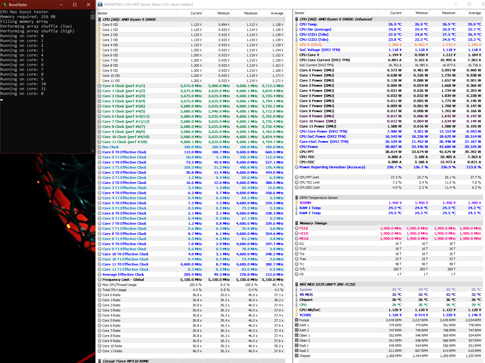

Verangry schrieb:Ich kann gerne einen Windows powerplan erstellen (nur für Ryzen 5000 gedacht) und den Max Boost auf den gewünschten maximalen Wert einstellen, aber ich sehe den Sinn dahinter nicht.
Wenn man die Leistung nicht braucht, wieso dann überhaupt solch eine CPU?
Aber egal, wird schon seine Gründe haben.
Lade den Powerplan nachher hier hoch, mit einer Taktsperre bei 4600MHz.
So, Plan ist im Anhang.
Boost sollte nun maximal bei 4600MHz sein (nur mit einem Ryzen 5000 verwenden)
Mit dem Boosttester mal getestet.
Keiner der Kerne geht mit dem Plan nun über 4600MHz, hoffe geholfen zu haben.
Hab den Plan testweise einfach mal in WoW Classic ausprobiert. FPS habe ich per Nvidia auf 240 limitiert (mache ich sowieso immer). Temperaturen sind um +-8 Grad gefallen und laut Coretemp hat sich die Leistungsaufnahme um 10-15w reduziert. FPS sind immer noch bei 240 konstant.
Meine CPU boostet sonst immer einzelne Kerne in WoW Classic auf 4.85, jetzt liegen max. 4.6 an.

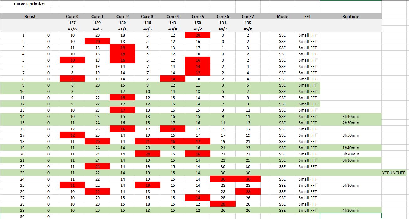

Hi!
Ich bräuchte euer Feedback. Ich arbeite mit einem Ryzen 5800X auf einem Asus B450 I Mainboard.
Ich habe die Anleitung von verangry durchgearbeitet und lote aktuell die Stabilität der einzelnen Kerne aus und passe dementsprechend die CO Werte an. Der Overclock override ist auf +200MHz eingestellt.
Nun bin ich beim Langzeittesten angekommen und möchte die Performance testen, stelle aber keinen großen Gewinn zum Ausgang fest.
Wenn ich meine Screenshots vor der Optimierung und nach der Optimierung (Seite 4 in der Anleitung) vergleiche stelle ich einen reduzierten Takt und eine deutlich gesenkte Spannung fest. (CPUz Stresstest)
Frage: Sollte hier nicht geringe Spannung und ein höherer Takt anliegen?
Woher weiß ich, ob ich nicht gerade für die Katz optimiere?
Mit diesen Werten erreiche ich im Cinebench R23 15221 Punkte.

Hi,
Ram OC: Ich habe nur das XMP Profil von meinem Aegis 3000MHz geladen.
Boost hat keine Bedeutung, die erste Zeile ist die Nummerierung der Durchläufe.
Die Werte sind alle negativ (also UV) eingestellt.

Huch, ist noch früh..
Man kann die Güte der Chips auslesen, einfach den CoreTunerX (ist beim CoreCycler Ordner unter "tools" zu finden) öffnen und auslesen. Die Bedeutung ist in der readme hinterlegt, hab ich grad kein Zugriff drauf. Die dritte Zeile zeigt, so wie ichs verstanden hab, die Reihenfolge an, in der Windows die Kerne auslastet. Bin mir da aber nicht sicher.

Wenn du deine Werte speicherst und mal den Test @ Stock machst solltest du vergleichbare Werte bei deinem System bekommen ob es dir was bringt oder nicht.
Man kann da nicht von "allgemein gut oder schlecht" reden
Dein Board hat andere VRMs die ggf wärmer werden und schon hast du weniger Punkte, oder deine CPU hat nicht die gleiche Qualität wie eine andere der selben Baureihe usw.
Diese Unterschiede musst du alle ausblenden und nur für dein System optimieren.
Bringt es in etwa die selben Punkte wie Auto, ist dafür aber kühler durch niedrigere Spannungen (mit 25mhz weniger) ist das doch schon ein kleiner Erfolg.
Du kannst auch testen ob mit Boostoverride +100 es nicht sogar besser wird, als mit +200.
