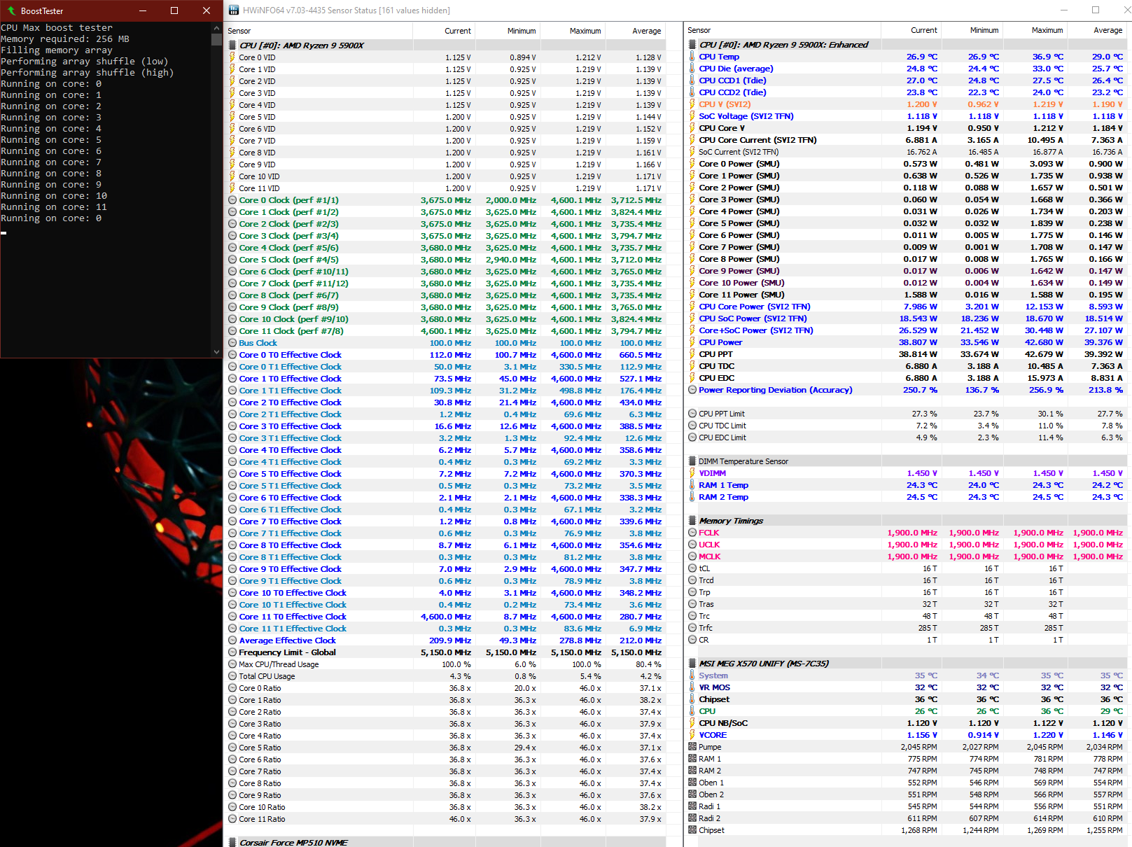

So, Plan ist im Anhang.
Boost sollte nun maximal bei 4600MHz sein (nur mit einem Ryzen 5000 verwenden)
Mit dem Boosttester mal getestet.
Keiner der Kerne geht mit dem Plan nun über 4600MHz, hoffe geholfen zu haben.
