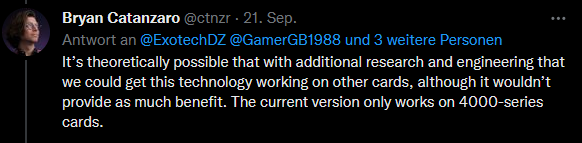

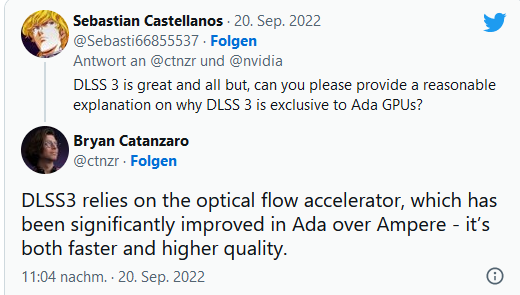

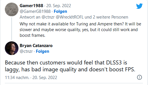

Sehr unrealistisch. Die aktuelle Variante der Frame Generation wird nicht kommen für Ampere.
Nvidia hat es auf Ampere + Turing getestet, es "läuft" nicht so gut wie bei Ada, weil dort eine extra dafür ausgerichtete OFA Hardware in der Architektur verbaut wurde.
https://twitter.com/ctnzr/status/1572330879372136449
https://twitter.com/ctnzr/status/1572305643226402816
Bryan Catanzaro ist seit 2016 der Vice President für Applied Deep Learning Research .
Und das ist der Punkt: Wenn FG für Ampere kommt und nicht gut performt (was nicht möglich ist aufgrund der fehlenden Ada OFA Power), wird es Gezeter und shitstorms geben.
Hier sagte Bryan Catanzaro nur, dass es "theoretisch" möglich sein "könnte". Mehr nicht.

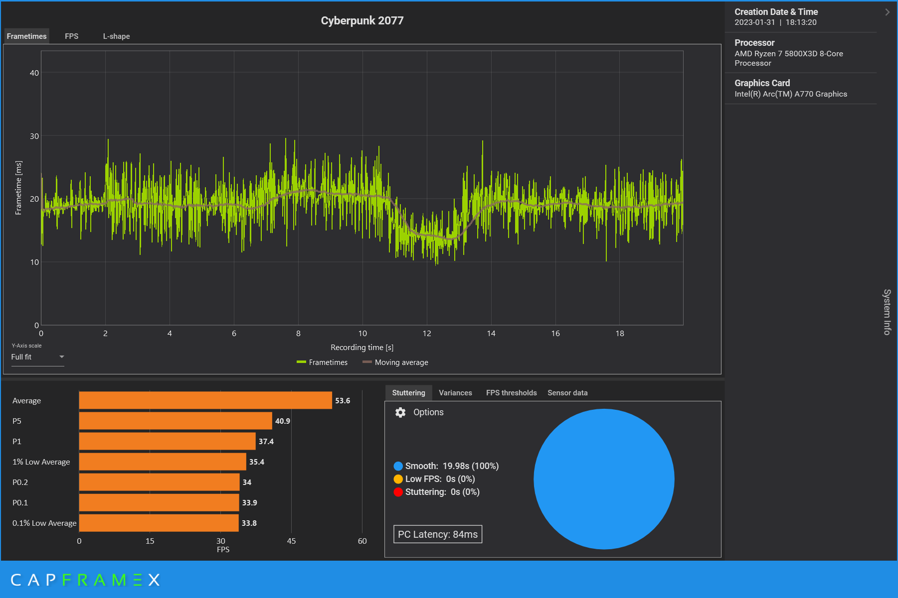

40FPS ohne Reflex = 43ms
Ist ja niedlich. ^^ Hier mal die Arc A770 bei 1080p, High Preset, RT aus und FSR Q. Soweit ich weiß, hat der Arc Treiber keine Optionen, um die Latenz zu reduzieren.
Reaktionen: SavageSkull
Ich denke mal die Tatsache, dass ich ein FPS Limit hatte und nicht im GPU Limit war, spielt da stark mit rein^^

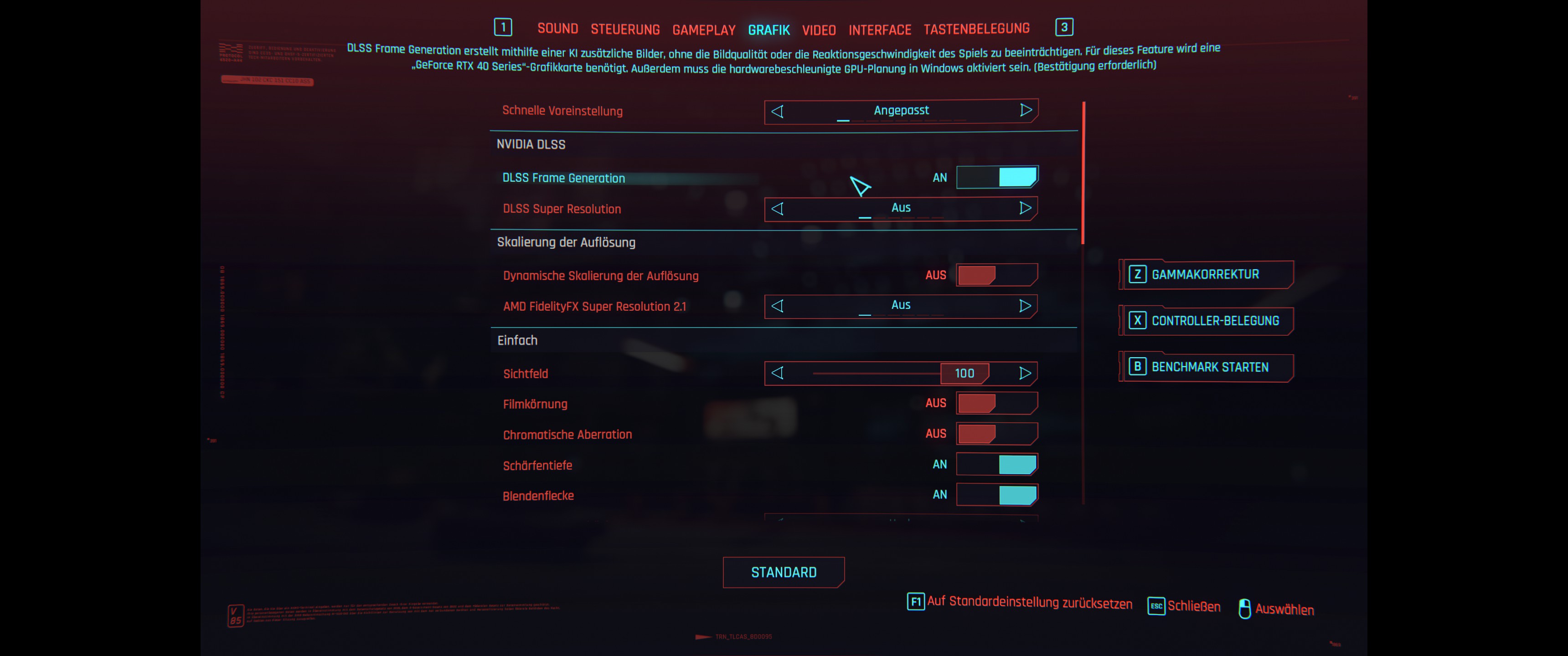

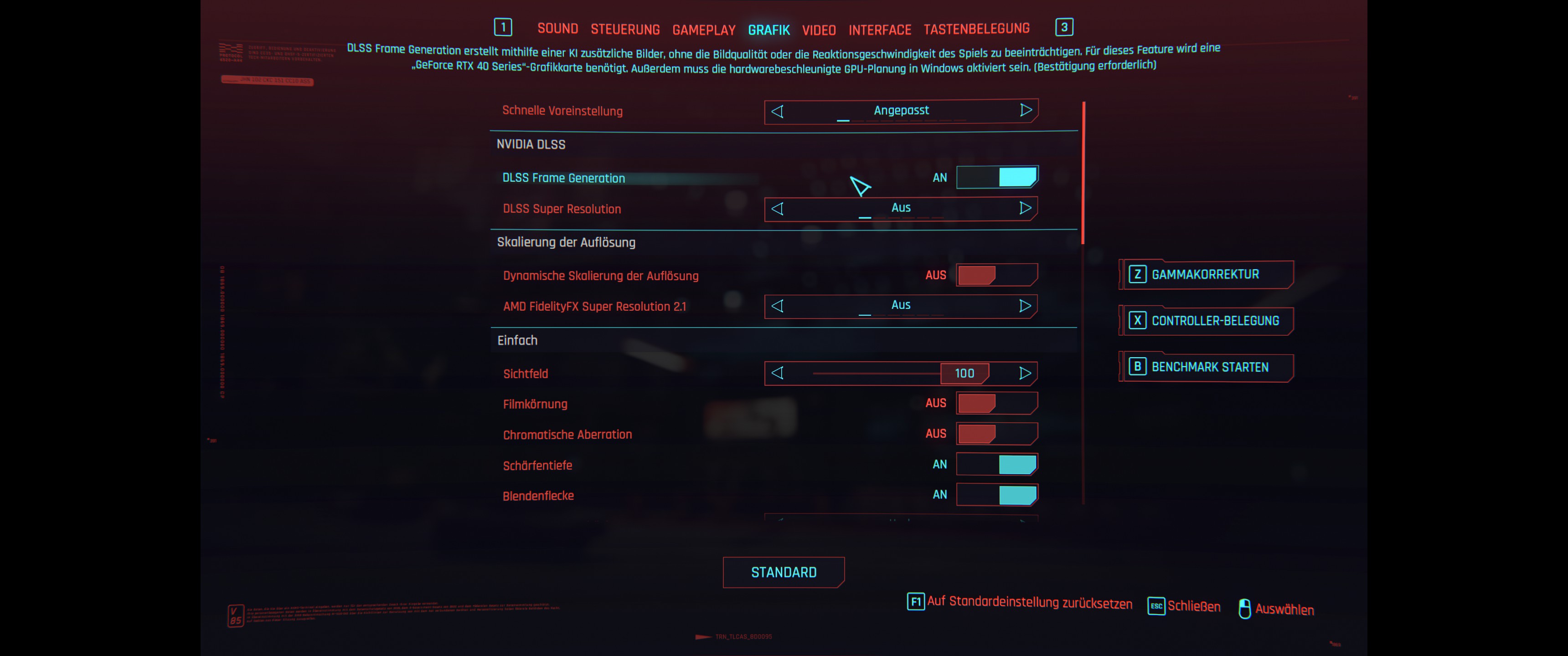

Schinken42 schrieb:
Nein. DLSS 3 aka "Frame Generation" ist eben genau das nicht: Unabhängig von DLSS 2.
Bei Aktivierung von DLSS 3 wird DLSS 2 automatisch eingeschaltet. Anders geht es auch gar nicht, denn die Technik der Frame Generation basiert auf den Informationen die DLSS 2 erzeugt. 2 ist Teil von 3, 3 funktioniert nicht ohne 2.
Mag sein, dass das eine oder andere Optionsmenü da was nicht anzeigt, wenn man bspw. 3 aktiviert und 2 weiter ausgegraut ist, aber technisch geht's nicht ohne.
Da bist du falsch informiert denn Frame Generation funktioniert sehr wohl unabhängig von DLSS 2. Da ist nichts ausgegraut. Man kann DLSS 2 an und ausschalten währen FG immer an ist und man hat auch eine entsprechend andere GPU Auslastung je nachdem ob man DLSS 2 nutzt oder nicht. Zudem kann man visuell definitiv erkennen das DLSS 2 aus ist. War in Plague Tale und Spiderman genauso.
Das kann dir auch jeder Nutzer einer 4000er Karte so bestätigen.
Hab noch einen Screenshot angehangen wo auch du dann siehst das es sogar extra zwei Optionen dafür gibt. DLSS 2 ist in dem Fall aus, und FG an.
Reaktionen: Laphonso
