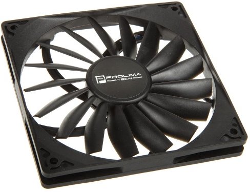

Alternativer Lüfter:
Ich hätte hier noch einen Vorschlag für einen alternativen Lüfter zum vergleichen:
Prolimatech Ultra Sleek Vortex 12
Drehzahl 1.300 U/min
max. Geräuschentwicklung 17 dB
Volumenstrom 95,14 m³/h
Statischer Druck 0,9 mm/H2O
Abmessungen (BxHxT) 120 x 120 x 15 mm
Der neue Noctua mit der 0,5 mm Lücke wird bestimmt super aber leider ist er wahrscheinlich 25mm hoch und dann passt er nicht mehr UNTEN in den neuen Kühler.
Allerdings wäre der Lüfter vielleicht eine Option für die Leute die nach oben etwas mehr Platz haben und den Lüfter OBEN auf dem Kühler montieren wollen.....
