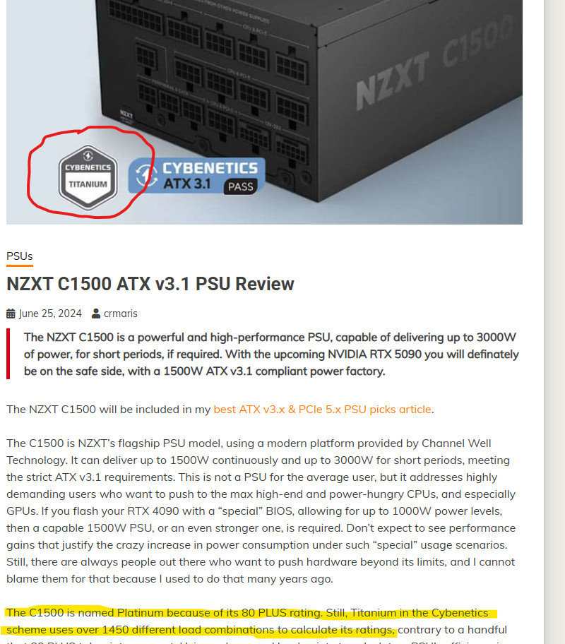

@raigey : Bezüglich 'Titanium':
Das Teil ist also Platinum nach 80plus, und Titanium nach Cybenetics.
Ist allerdings nur A- nach Geräuschemission...

Die Effizienzlabel sind schon lange kein Garant mehr für gute PSUs.
Aktuelle PSUs können sehr effizient laufen, die Hauptunterschiede liegen in den Lüfterkurven und wie gut das jeweilige PSU das Thema Restwelligkeit löst.

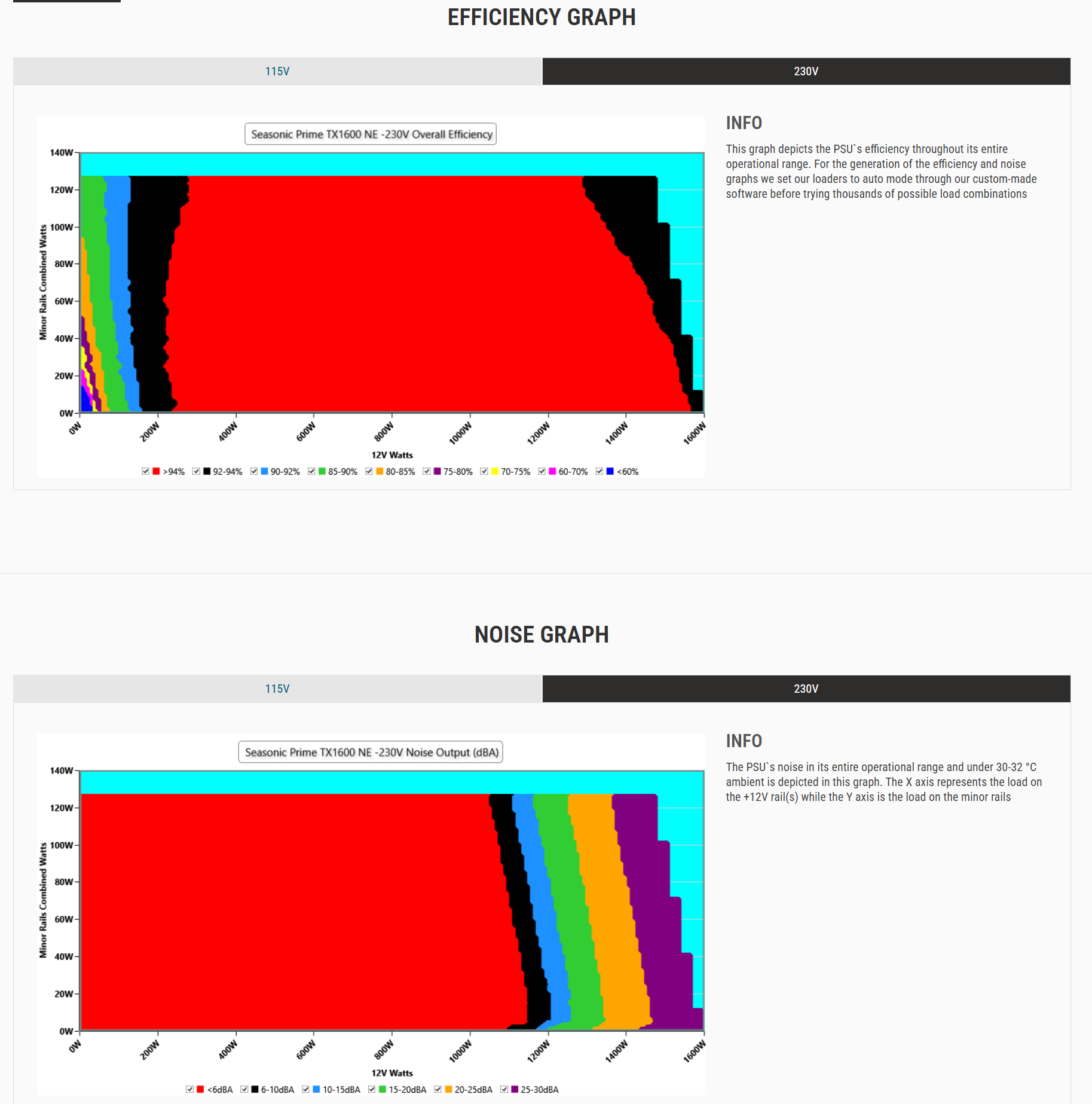

Den optimalen Wirkungsbereich der Netzteile kann man sich ja auf der Cybernetics Seite angucken, auch die damit entsprechende Lautstärke. Bei meinem 1000W Netzteil, muss der Lüfter unter Last auf jeden Fall drehen, auch wenn er nicht wirklich hörbar ist. Bei einem 1600W Netzteil, könnte der Lüfter gerade einmal mit Grunddrehzahl drehen. Man hat einfach mehr Puffer. Ist ja schön, wenn hier immer die 750W Netzteile für alles und jeden empfohlen werden. Es gibt aber auch Systeme, mit deutlich mehr Bedarf (des Bedarfs).
Es gibt übrigens mittlerweile auch solche Netzteile:
Nur um einmal zu verdeutlichen, was so in der Enthusiasten Bubble machbar ist.
https://www.cybenetics.com/index.php?option=power-supplies&params=2,1,0
@oiisamiio

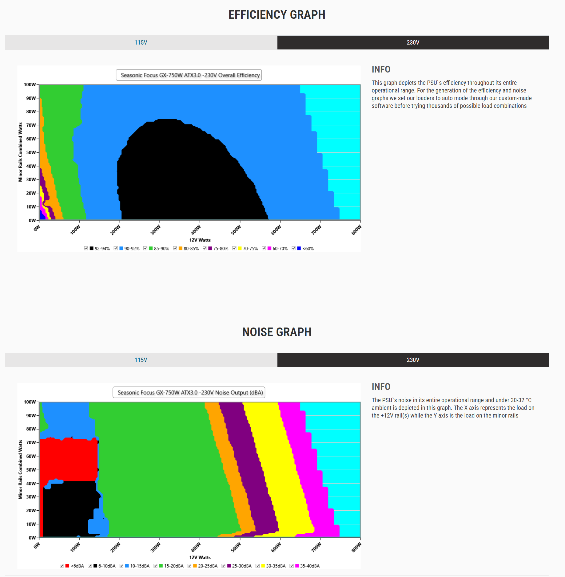

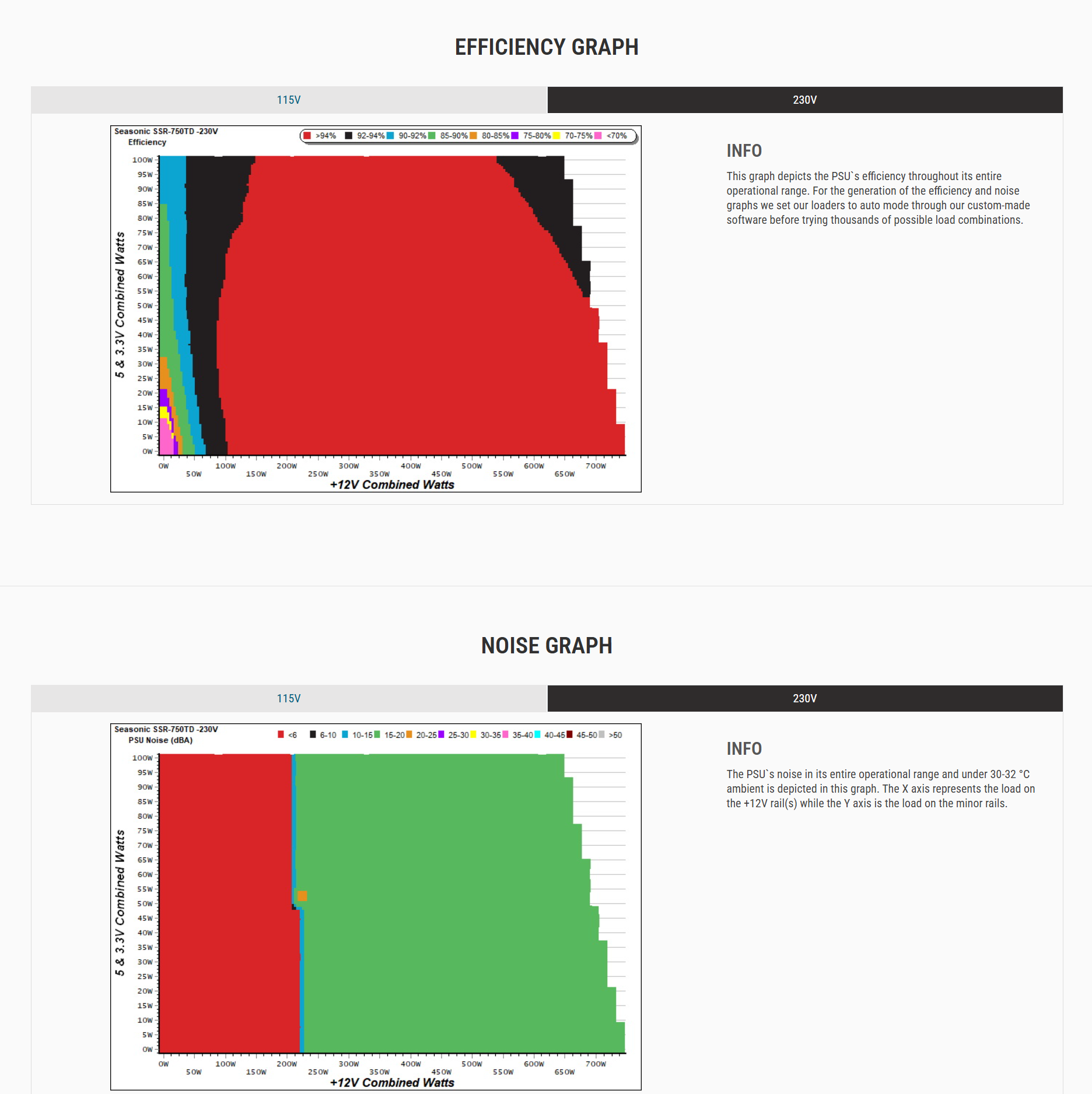

Vergleichen wir Mal ein Seasonic Noctua 1600W:
mit einem 750W Titanium auch von Seasonic:
und jetzt mit einem 750W Cybernetics Gold Netzteil:
Wie man sieht gibt es durchaus Unterschiede bei der Effizienz in den unteren Lastbereichen. Ob die jedoch so wichtig ist im Alltag, sei Mal dahingestellt.
Wir hatten zuletzt eine gute Diskussion zum Thema "Ripple-Werte". Das ist in Kombination mit der möglichen Leistung schon viel wichtiger, als die reine Effizienz.
