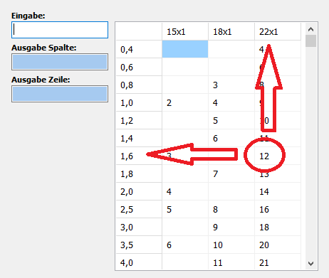

ich bin neu ihr in dem Forum und hoffe hier kann mir jemand helfen. Ich programmiere hobbymäsig Selbs Computerprogramme. Jetzt will ich eins realisieren wo ich was berechnen muss wo ich aber einen Zahlenwert aus einer Datenbank auslesen muss der aber nicht unbedingt einem Wert in der Datenbank entspricht, wes halb ich dann den nächst größere Wert annehmen muss. Das heißt das ich eine >= Durchsuchung durchführen muss. Ausgegeben soll dann der Wert der im Spaltenkopf und Zeilenanfang steht. Die Durchsuchung soll immer Spalte für Spalte erfolgen. Datenbanken so durchsuchen ist ja nicht schwer aber ich bekomme das mit dieser >= Suche nicht hin. Finde aber auch nix was mir wirklich weiterhilft.
Danke schon mal für eure Hilfe.
Unten im Bild seht ihr mal ein Beispiel.
Gesucht wird die 12
Die Durchsuchung soll Spalte für Spalte durchgeführt werden.
Die 12 ist in der dritten Spalte zu finden ausgegeben wird dann die 22x1 und die 1,6 in die Entsprechenden Edit Felder
Würde jetzt z.B. die 1 Gesucht werden
Muss dann die 2 genommen werden und dann als Ausgabe 15x1 und 1,0 ausgegeben werden.
Programmieren tu ich mit Delphi XE10.3
Die Datenbank erstelle ich mit dem DB Browser (SQLite)

Nein es soll die Spalte ausgewählt werden die den nächst größeren Wert hat.
Das Bild ist nur ein Ausschnit um ein Beispiel zu geben. Die Differenzen zu den Zahlen werden noch größer je höher die Werte werden.
Und was ist, wenn die 11 gesucht wird? Die ist sowohl in der 3. als auch der 4. Spalte (die erste Spalte ohne Überschrift ist doch trotzdem eine, oder nicht? - irgendwo müssen ja die Werte herkommen).
Oder die 4, die kommt überall vor.
Da mir das wie deine eigene GUI aussieht: Hast du die ganze Tabelle eh schon im Programm eingelesen und kann/soll entsprechend dort verarbeitet werden oder soll das per SQL gefunden werden?
Wenn die 11 ausgegeben werden soll, soll sie aus der ersten Spalte genommenwerden in der sie auftauch.
Die erste Spalte ist mit den Ausgabewerten gefüllt.
Ich hatte das in meinen ersten Versuchen in ein Stringgrid geladen und wollte es da raus suchen lassen. Wenn die genaue zahl drinnen istgeht das ja auch. Jetzt will ich die direkt in der Datenbank suchen lassen.
Da her das Bild.
Die Werte selber stammen aus der TRGI2018
Und das wird nicht die einzige sein. Das sind ca. 15 solche Tabelln die ich eingeben will, da mit man sie nicht ablesen muss. Pro Tabelle 8 Spalten und 20 Zeilen. Habe sie nicht digital da bzw muss sie einscannen wenn ihr sie sehen wollt .

Hier habt ihr mal einen Scan von einer Orginal Tabelle die in eine Datenbank umgewandelt werden soll.
Mir geht es ja nur da rum das ich das Ablesen ersparen kann. Da her erschien mir die Datenbanklösung am einfachsten. Bin auch für Alternativlösungen offen ,ich bestehe nicht auf die Datenbank Lösung.
Noch mal zum besseren Verständnis wenn was nicht ganz verstanden wurde.
  • In das erste Edit wird ein Wert ein gegeben.
  • Die Tabelle soll, dann Spalte für Spalte durchsucht werden nach einem >= Wert.
  • Wenn der Wert gefunden wurde soll die erste Zelle (Überschrift) in ein Edit ausgegeben werden und die erste Zelle von der Zeile in ein anderes Edit
Und das war es auch schon mehr muss da nicht erfolgen, da ich dann mit diesem wert weiter rechne.
