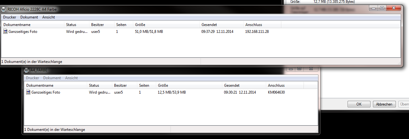

wir haben folgendes Problem in der Firma mit dem neuem Kyocera TASKalfa 3051ci Kopierer.

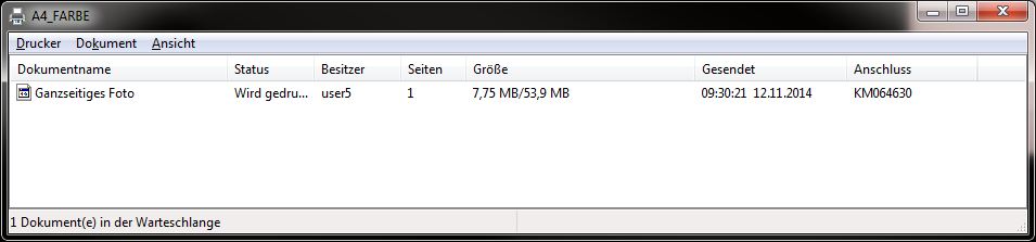

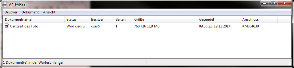

Wenn ich ein Bild 3476x5208 und 12,7MB drucken will ist das im Spool 53,9MB. Was bei jedem Drucker so ist. Aber es überträgt extrem langsam.
Bild Uhrzeit 09:30:23
https://www.computerbase.de/forum/attachments/000-png.453287/
Bild Uhrzeit 09:35:04
https://www.computerbase.de/forum/attachments/001-png.453286/
Das Problem hatten wir bei dem alten Drucker nicht. Die Übertragungsgröße war Identisch nur das ging innerhalb von einer Minute. Haben den alten Drucker noch hier.

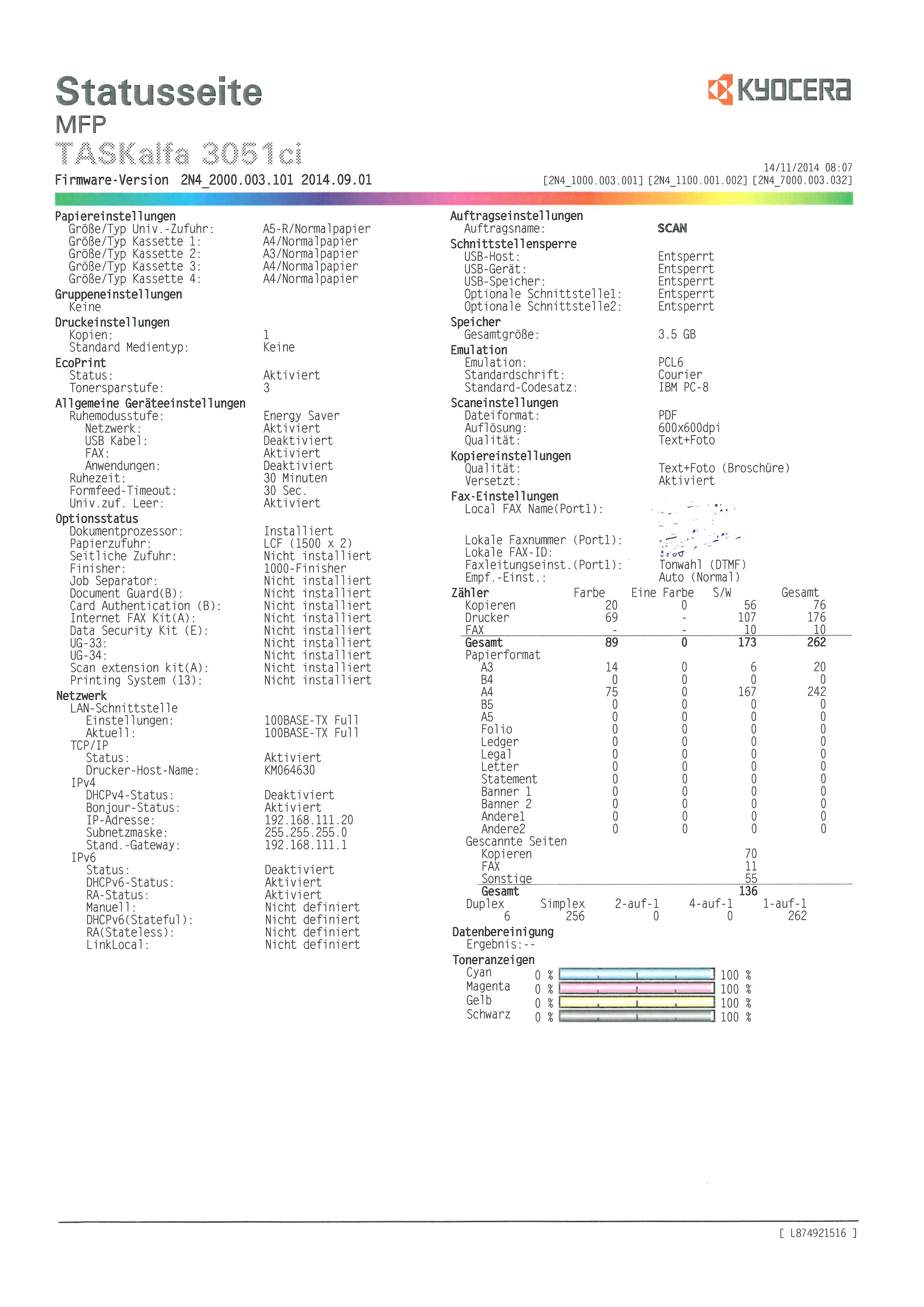

erstmal Danke für eure Anregungen zu dem Thema.
Statusseite im Anhang
- Firmware = 2N4_2000.003.101 2014.09.01
- Ethernet Geschwindigkeit = 100Base-TX FULL
Auf allen anderen sowie auf Automatisch funktioniert das SMB nicht. Also Senden in Ordner.
Ricoh 2232C = 192.168.111.28 = Funktioniert ohne Probleme
Kyocera Taskalfa = 192.168.111.20 = Mach Probleme.
Der Ricoh war vorher auf dem Port wo jetzt der Kyocera ist. Der Ricoh ist nur ins Lager ausgewandert bis die Toner leer sind.
Alle IP´s im Netz sind Fest. Kein Management Switch.
- Treiber Version: Bin ich aktuell am suchen. Nehme jetzt mal den aktuellsten von Kyocera KX XPS Treiber (zertifiziert und signiert von Microsoft) 1.3.2518

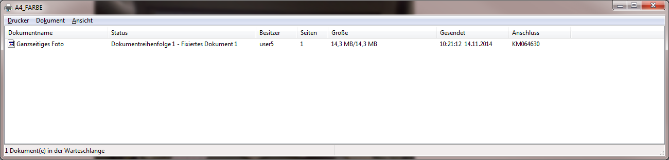

Hallo
Habe jetzt den Kyocera KX XPS Treiber (zertifiziert und signiert von Microsoft) 1.3.2518 installiert.
Unter Treiber steht jetzt: Kyocera CS 3051 ci KX (XPS). Wenn ich nun das gleiche Bild Drucke ist es nur noch 14,3MB groß. Überträgt sich auch in Sekunden schnelle. Bleibt aber dann bei 14,3/14,3MB zwei Minuten stehen bis das Bild ausgedruckt wird. Und ja der Drucker ist warm.
Jemand eine Idee was das ist?
Danke
Gruß
Es steht 2 Minuten bei 14,3/14,3MB in der Warteschlange. Dann verschwindet es aus der Warteschlange und er druckt es.
​Bild ist angehängt
Hatte gerade den Service vom Verkäufer über Fernwartung drin. Der hat alles kontrolliert und kennt das Problem.
Er sagt Treiber sind aktuel.
Firmware wurde aktualisiert.
Problem weiterhin da.
Und er sagt auch er nutzt nur noch die XPS Treiber.
Gut dann muss ich halt den XPS-Treiber verwenden und mit den 2 Minuten leben :). Besser als 40 Minuten
