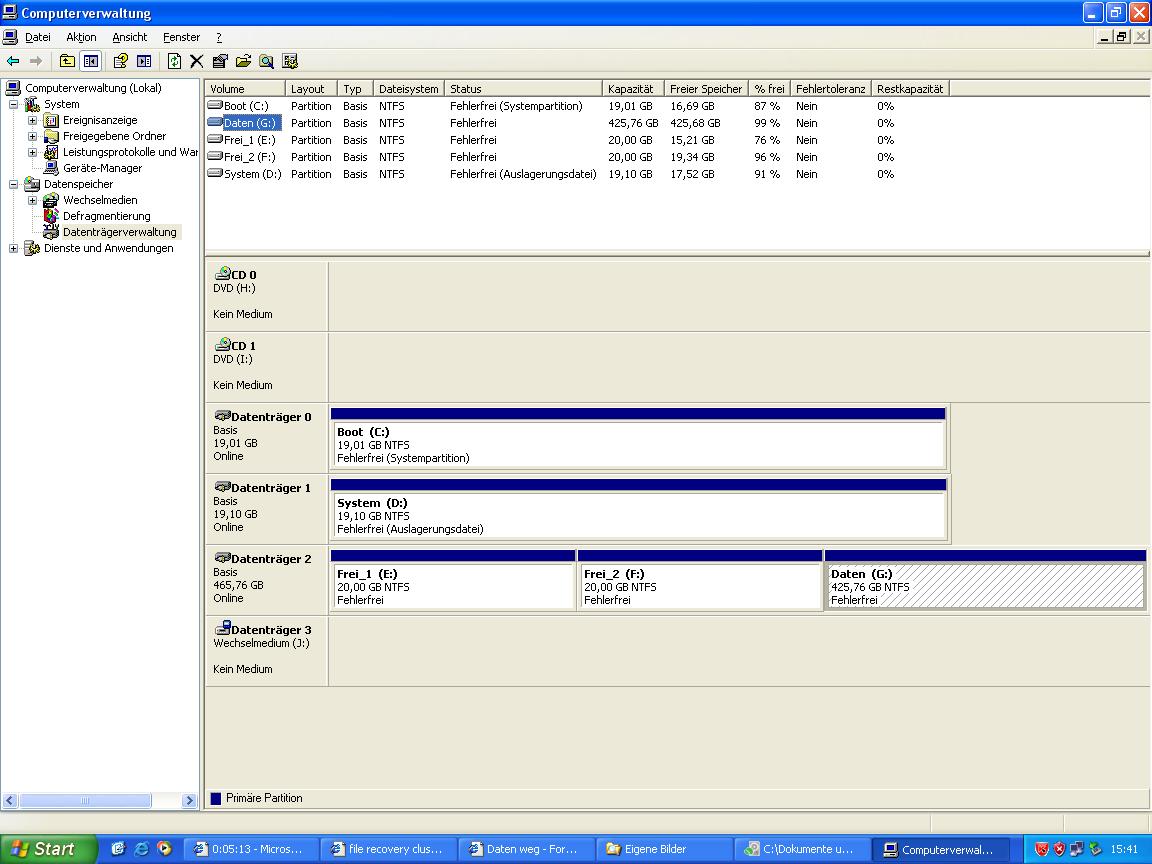

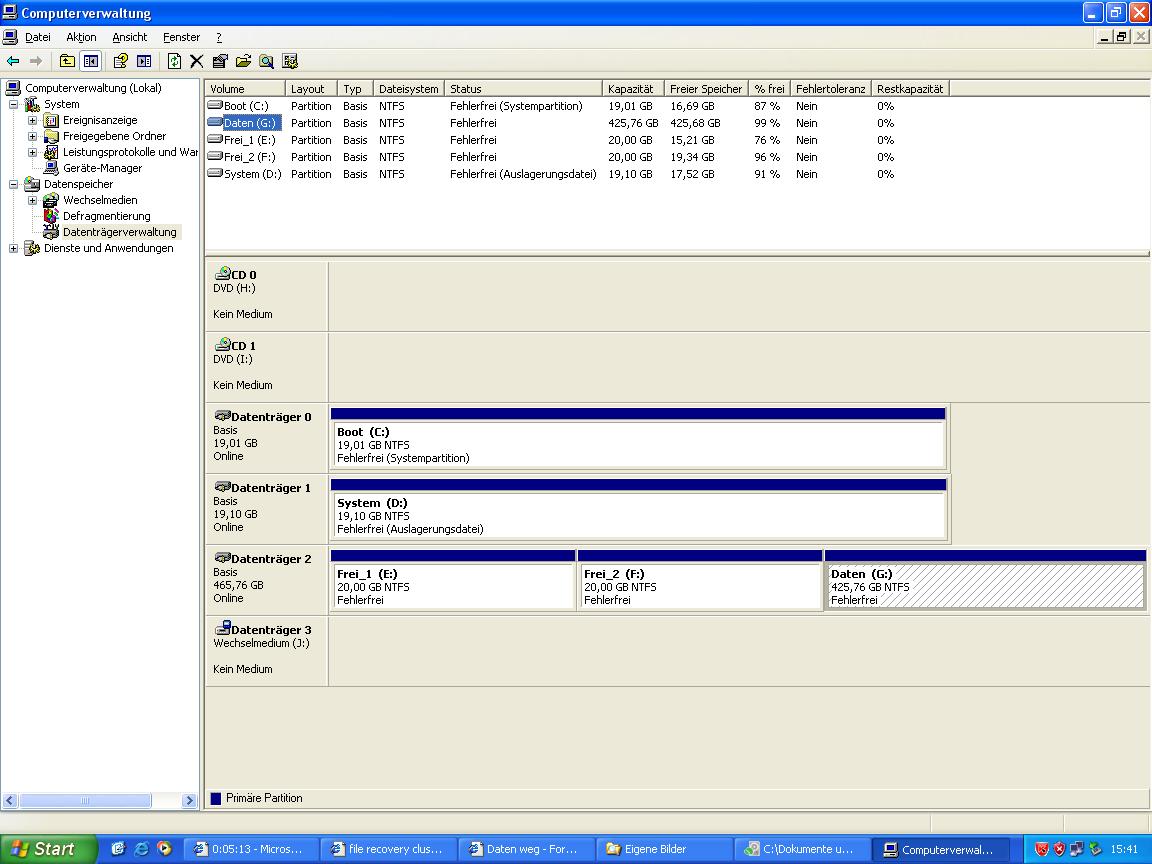

Soweit ich das beurteilen kann wird die Partition richtig erkannt ich poste mal den Screenshot der Datenträgerverwaltung.

Tja, sieht eigentlich okay aus. Da du 2 Festplatten hast, könnte man die erste abklemmen und auf die Große unter Partion 1 ganz frisch XP neu draufbügeln, ohne schnickschnak ... dauert ja nur paar minuten. Vielleicht wird die 3. da voll angezeigt. Hinterher kann man ja von Part 1 alles runterlöschen, wenn die alte Boot HD dran ist. DIe 3. Partion bleibt unberührt

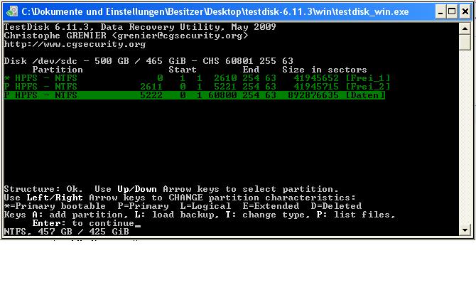

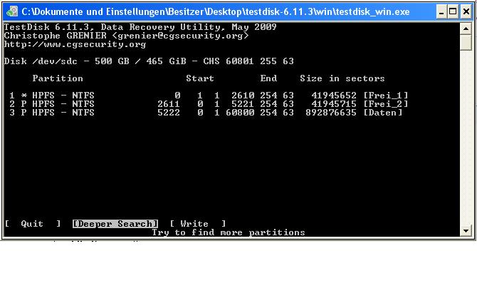

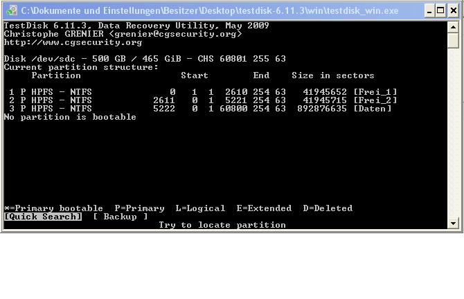

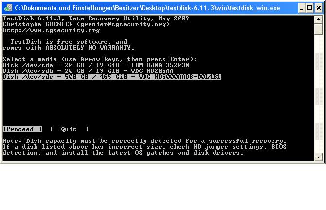

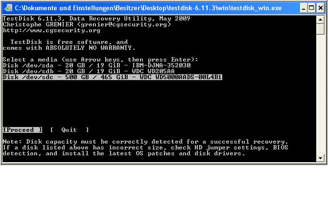

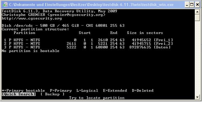

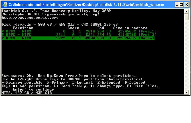

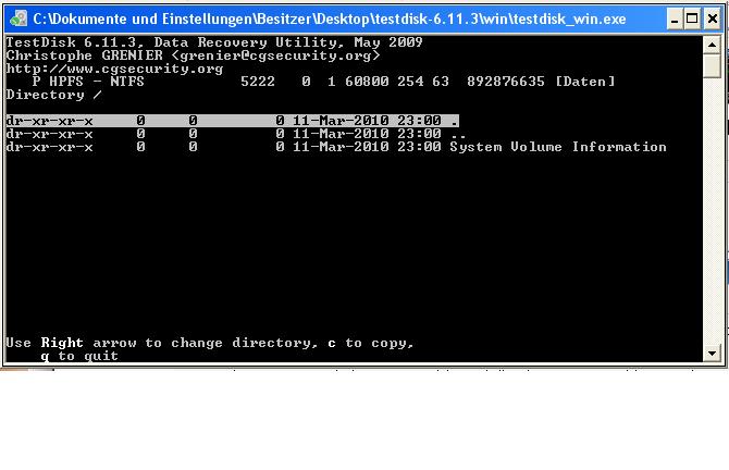

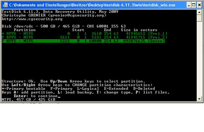

So testdisk ist endlich fertig... Sreenshoots kommen. Ich poste mal alles was des angezeigt hat, da ich das Programm nicht kenne und nicht genau weiß was relevant ist.

Markiere die Partition mit "Daten" und lasse Dir anzeigen ob dort Daten drauf sind, mit "p". So wie es aussieht hast Du die Platte wohl mal formatiert. War da ein Raidarray drauf, das auf einer PCI Karte lief, dann könnten die Daten weg sein.
Laut testdisk sind dort keine Daten mehr drauf.

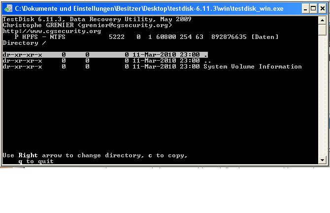

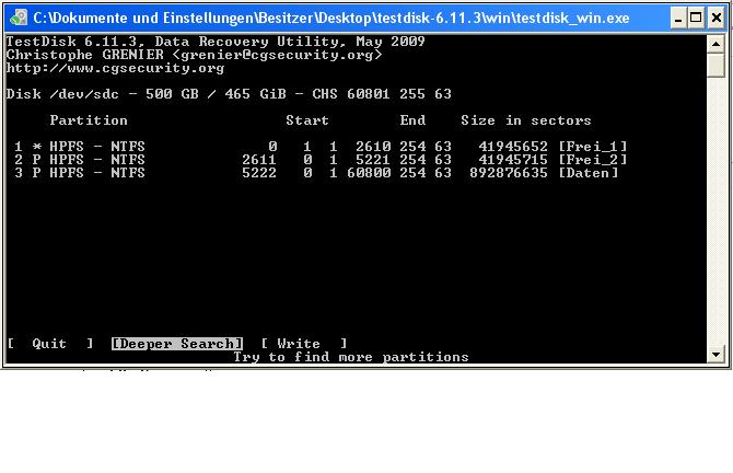

Wenn es die Partition ist, wurde sie am 11.3. um 23:00 Uhr erstellt/formatiert. Bist Du sicher die richtige Platte formatiert zu haben und nicht anstatt der Kleinen die Grosse genommen zu haben? Evtl hast Du nicht neu gestartet als die Buchstaben vergeben wurden und dann die Platte formatiert?

Ich bin ja schon so in panik das ich noch nichtmal die einfachsten Info´s aus dem Tool rauslesen kann. Da steht einwandfrei das ich die gestern erstellt habe.
Ich vermute auch das ich Windoof nachdem ich die Laufwerksbuchstaben neu verteilt habe nicht neu gestartet habe und so ausversehen die falsche Partition formatiert wurde.
