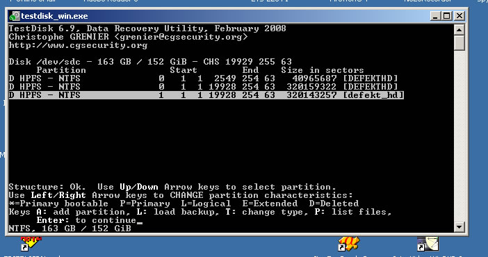

Ich schicke vorweg, dass ich mit testdisk mal eine neue Partition von 2549 Größe angelegt habe. Das ist aber nicht die Original-Partition.
Hier nun die Screenshots.
Im letzten Bild siehst Du die Original-Partition, um die es geht.
Herzlichen Dank!
Gruß, Fichtus!

Lasse es mal mit Partitionen etc. anlegen.
Hilft nicht und kann im Fall das Problem vergrößern.
Teile mal mit, wenn deine Partition markiert ist und du p drückst ob deine Daten oder eine Fehlermeldung angezeigt wird.
Viele Grüße
Fiona

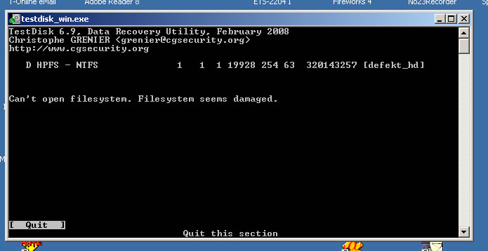

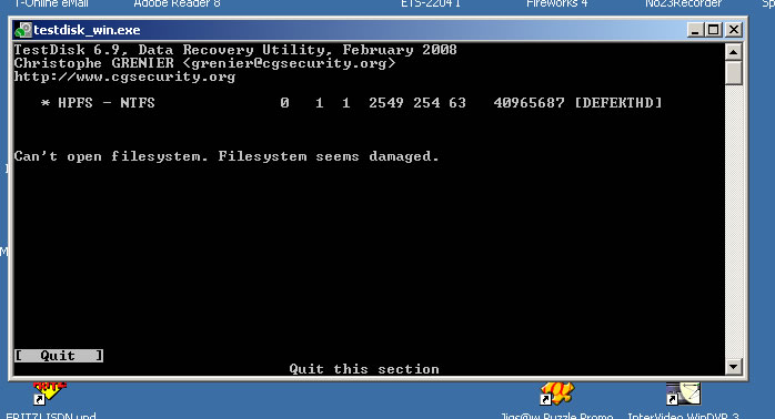

Hallo Fiona,
wenn ich p drücke erscheint "Cant open Filesystem. Filesystem seems damage"
Gruß, Fichtus

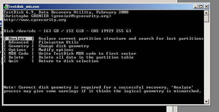

Bestätige mal in Testdisk durch, bis du das Menü Analyse siehst.
Bestätige aber nicht bei Analyse sondern bei Advanced!
Bestätige bei Boot und gehe auf Rebuild BS.

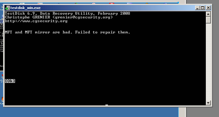

Checke es erst mal gegen, indem du in Testdisk auf das Menü Advanced / Boot auf Repair MFT gehst.
Teile mal mit was dort steht.
Nimm dort bitte auch keine Änderungen bei Write vor, sondern teile es mit.

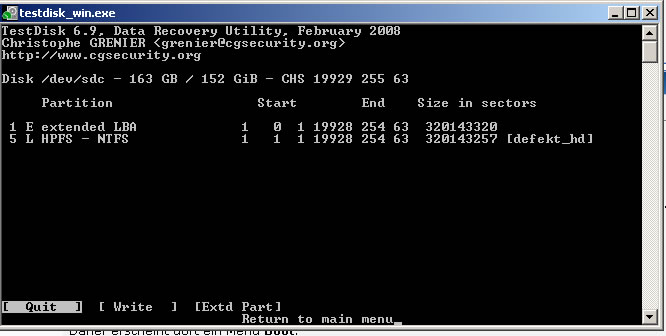

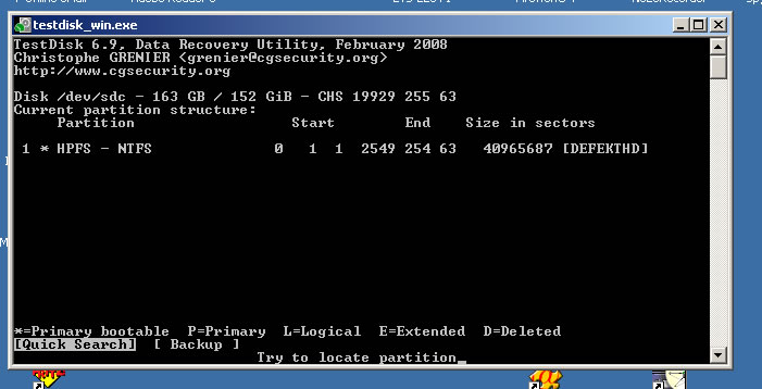

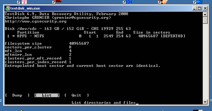

Hallo Fiona,
nach RebuildBS erscheint Bild1.
Nach List die erwähnte Fehlermeldung "....filesystem seems damaged".
Nach Repair MFT erscheint Bild2.
Gruß, Fichtus

Du hattest Rebuild BS vielleicht nicht uf die richtige Partition ausgeführt.
Ist eine kleinere die nicht über die gesamnte Festplatte geht und wahscheinlich diese, die du erstellt hast?
Du hattest mitgeteilt, das es die dritte oder markierte Partition sein soll.
Siehst du auf diesen Bild.
https://www.computerbase.de/forum/attachments/bild_1-jpg.89029/
Ist wohl ein logisches Laufwerk.
Die zweite Partition ist primär.
Daher sollte die richtige Partition zuerst mal wiederhergestellt werden.
Teile es mal mit, welche es genau ist.
Viele Grüße
Fiona

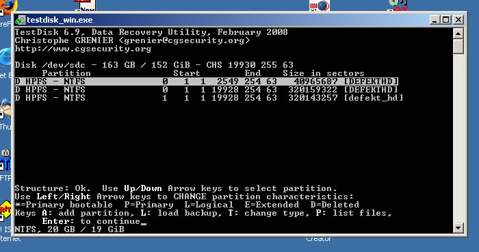

Hallo Fiona,
ich ende immer wieder an dem Punkt, an dem die neu anglegete Partition mit der Meldung "...filesystem seems damaged" angzeigt wird :mad:
Habe eben noch einmal ein deeper search ausgeführt mit folgendem Ergebnis:
