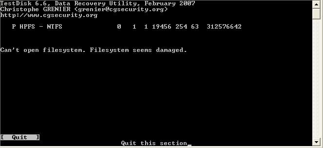

Also ich bin auf advanced->boot->backup bs
nein testdisk zeigt mir leider keine datein mehr an:(

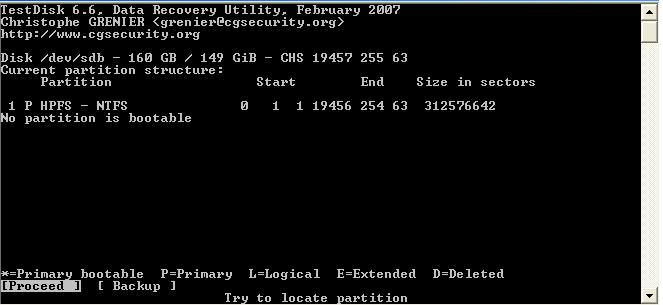

So hier sind die screenshots. Fürchte das sieht nicht gut aus oder?

Mir fehlt der Screen nach der tieferen Suche Search!.
Das ist wohl wichtig, da dort noch andere Partitionen gefunden werden können.
Auch ist die jetzige Partition Standard.
Daher kann es gut sein, daß wenn Testdisk das Menü Backup BS es anbietet, das der Bootsektor beschädigt war.
In diesem Fall wenn keine Daten angezeigt wurden, kann es sein, das noch das Dateisystem beschädigt ist.

Nach Search hat er mir das angezeigt was du in dem 2. screenshot siehst.
