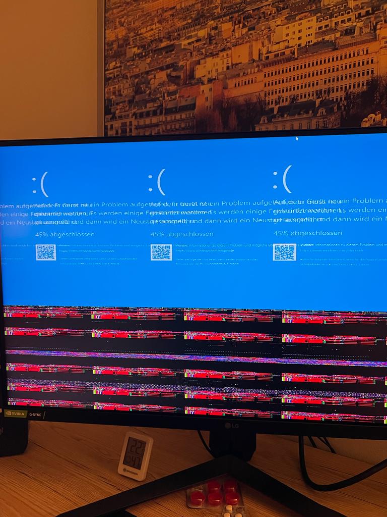

Mein neu zusammengestellter Rechner macht mir bisher nur Sorgen... Er stürzt Regelmäßig ab, teilweise mit BSOD teilweise startet er sich einfach neu. Komischerweise ist der BSOD verzerrt/verschwommen (siehe Anhang). Ich vermute das es einen Zusammenhang mit dem RAM geben kann/muss. Den Tag über lief der Rechner zwecks Datenübertragung stundenlang ohne Probleme, nachdem ich dann nach und nach Programme installiert hab und Parallel Streams und Anwendungen laufen ließ fingen die Probleme an.

Das sieht für mich spontan danach aus als würde der Ram deiner GPU nen Abgang machen.
@zeaK
Nicht nur für dich. Dieser Pixelbrei deutet darauf hin, wobei ein häufigeres Fehlerbild die "Space Invaders" sind. Wenn es wirklich der VRAM ist, dann habe ich selten so kaputten gesehen.

Dein BSOD Bild hat jedenfalls starke Artefakte, was idR drei Dinge sein können:
1. Treiberprobleme, wobei Treiber eigentlich nicht bei BSODs rumspinnen, kenne ich jedenfalls nicht so.
2. Verbindungsprobleme, Kabel, irgendwas...
3. Defekter VRAM.
4. Defekter RAM
Äh ja, und RAM natürlich.

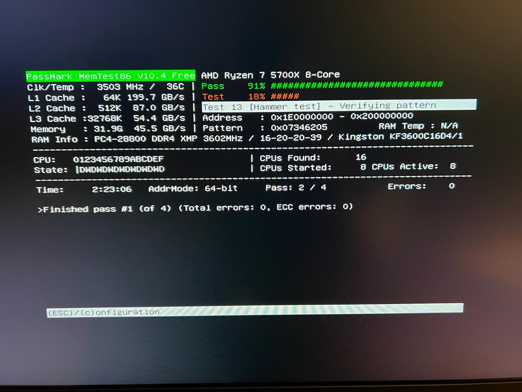

RAM steckt in den richtigen slots, zum Netzteil kann ich nicht viel sagen, hätte gedacht 650w sollte ausreichen. Memtest ist jetzt ca. an der Hälfte angelangt und bisher keine Fehler. Erwarte auch nicht dass da noch was kommt. Zum Thema vram wüsste ich gerne wie ich das feststellen kann. Ansonsten könnte ich die beiden RAM Riegel einfach wieder zurückschicken

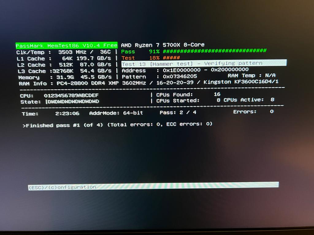

  • soo Memtest ist durch ohne Fehler (siehe Anhänge).
