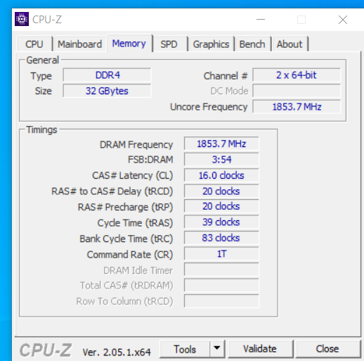

Vielleicht sind die 3600 MHz auch einfach zu viel für den Speicherkontroller der CPU. AMD gibt ja nur max. 3200 MHz offiziell frei.
Was wird den bei deinem aktivierten XMP geladen in Windows? Sind es tatsächlich die 3600 MHz oder weniger? Kannst du mit CPU-Z nachsehen, Reiter "Memory".
Screenshot ist angehängt. XMP Profile mit 3600Mhz ist aktiv. Keine Ahnung ob 1853.7 Mhz laut CPU-Z ok ist?

Da stimmt doch irgendwas mit deinem Ram Takt nicht. Der läuft auf 1853 MHz also am Ende mit 3706 MHz und nicht 3600 MHz glatt. So unrund sollten die Zahlen eigentlich nicht sein. Am besten mal XMP generell deaktivieren bzw. wie schon erwähnt den RAM mal auf 3200 MHz herunter stellen.

Vielleicht gibt das Gigabyte-Board beim BCLK (ich hoffe das heißt noch so) eine zu hohe Frequenz an. Normal sind ja ca. 100 MHz. Das Board des TE hat wahrscheinlich einen höheren Wert, deshalb auch der hohe RAM-Takt auf dem Screenshot in Post #23. Dann passen Spannung oder Timings nicht mehr zum Takt und das Bild friert ein. Den BCLK und den RAM-Takt im Mainboard-Bios kontrollieren und sollte der BCLK deutlich über 100 MHz liegen, dann evtl. das Board tauschen.
XMP hatte ich ja deaktiviert :/
