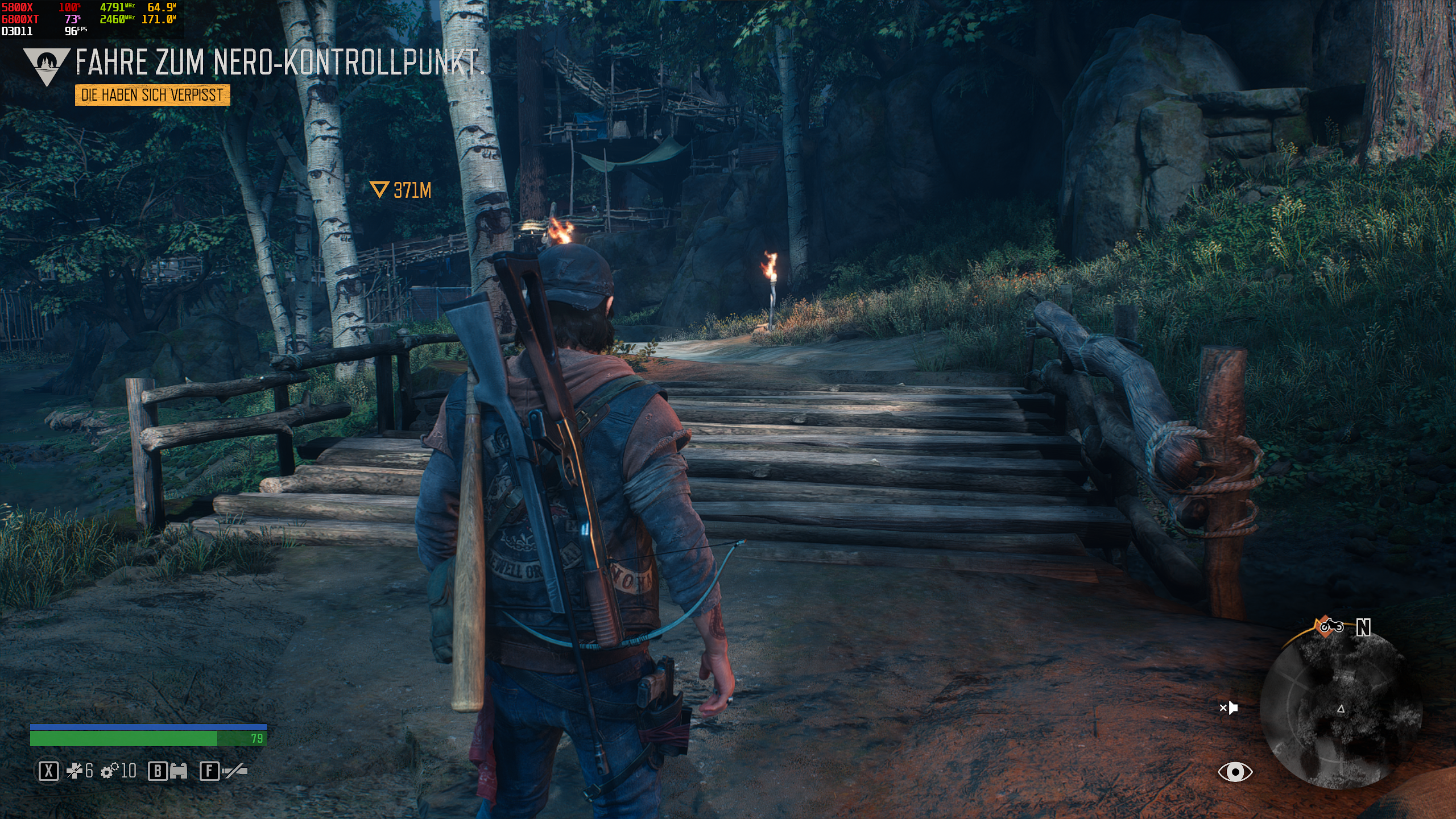

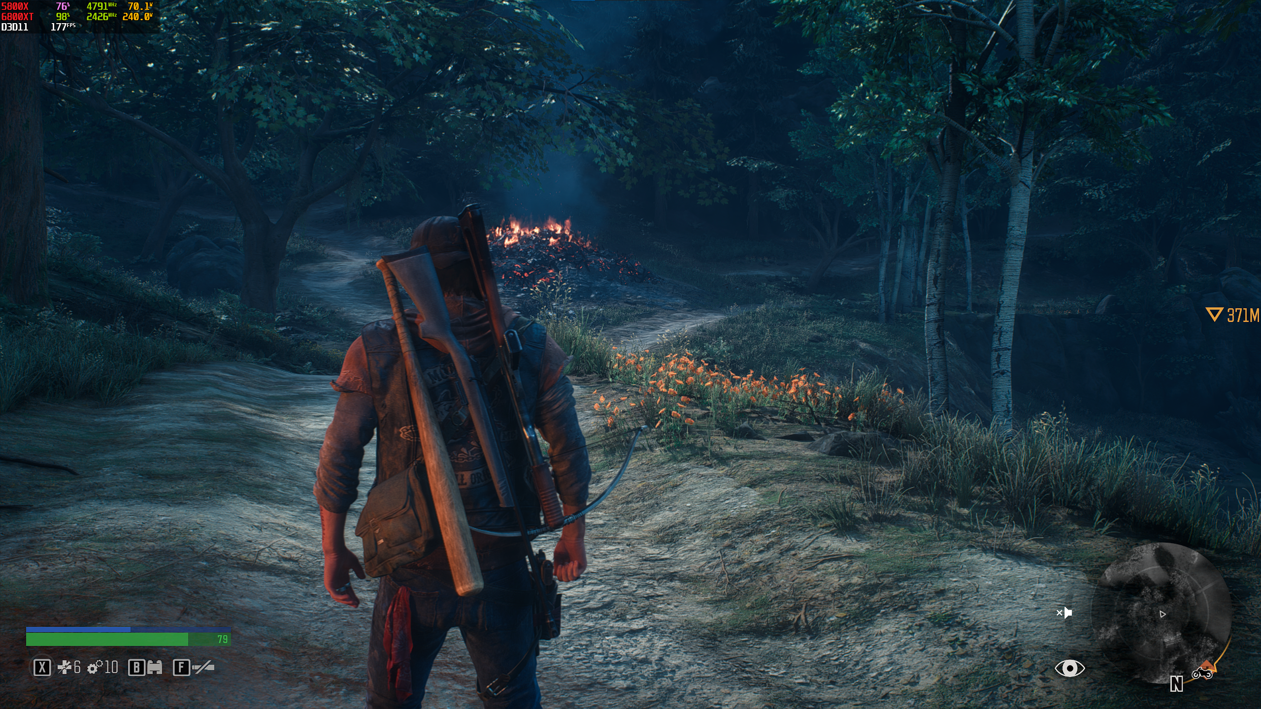

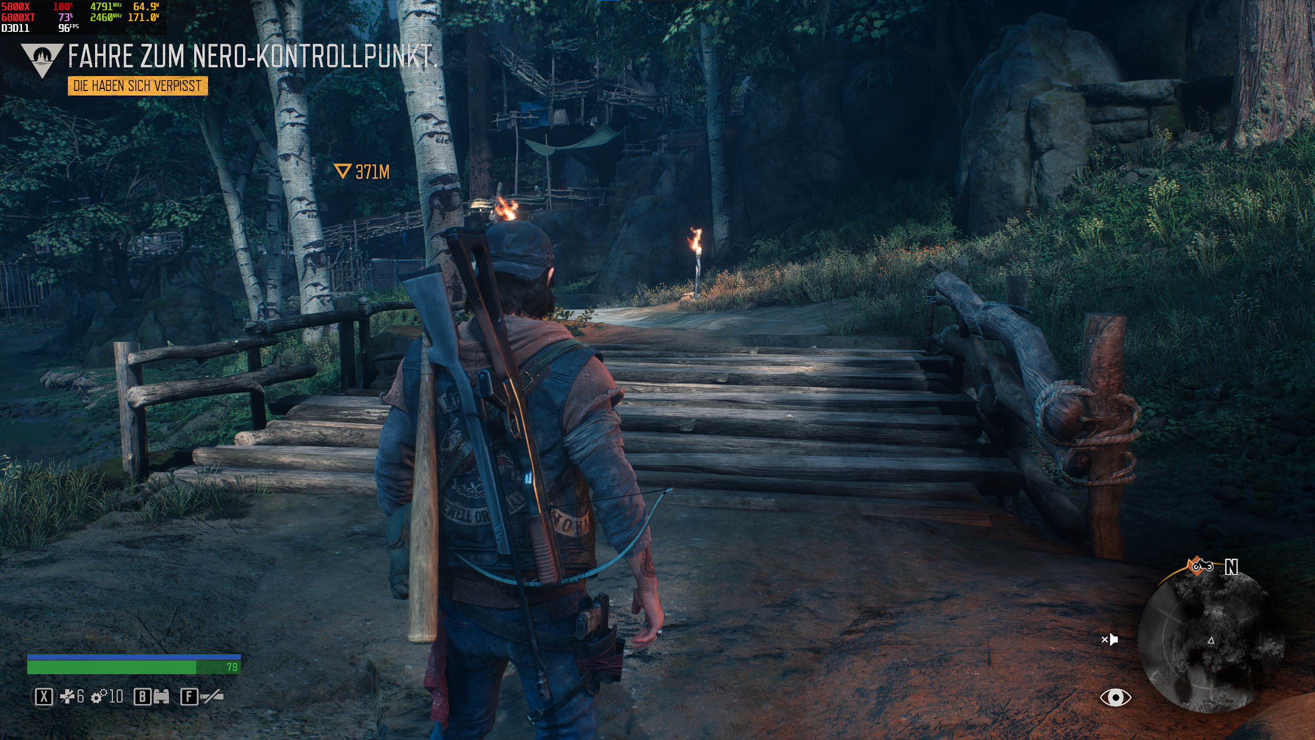

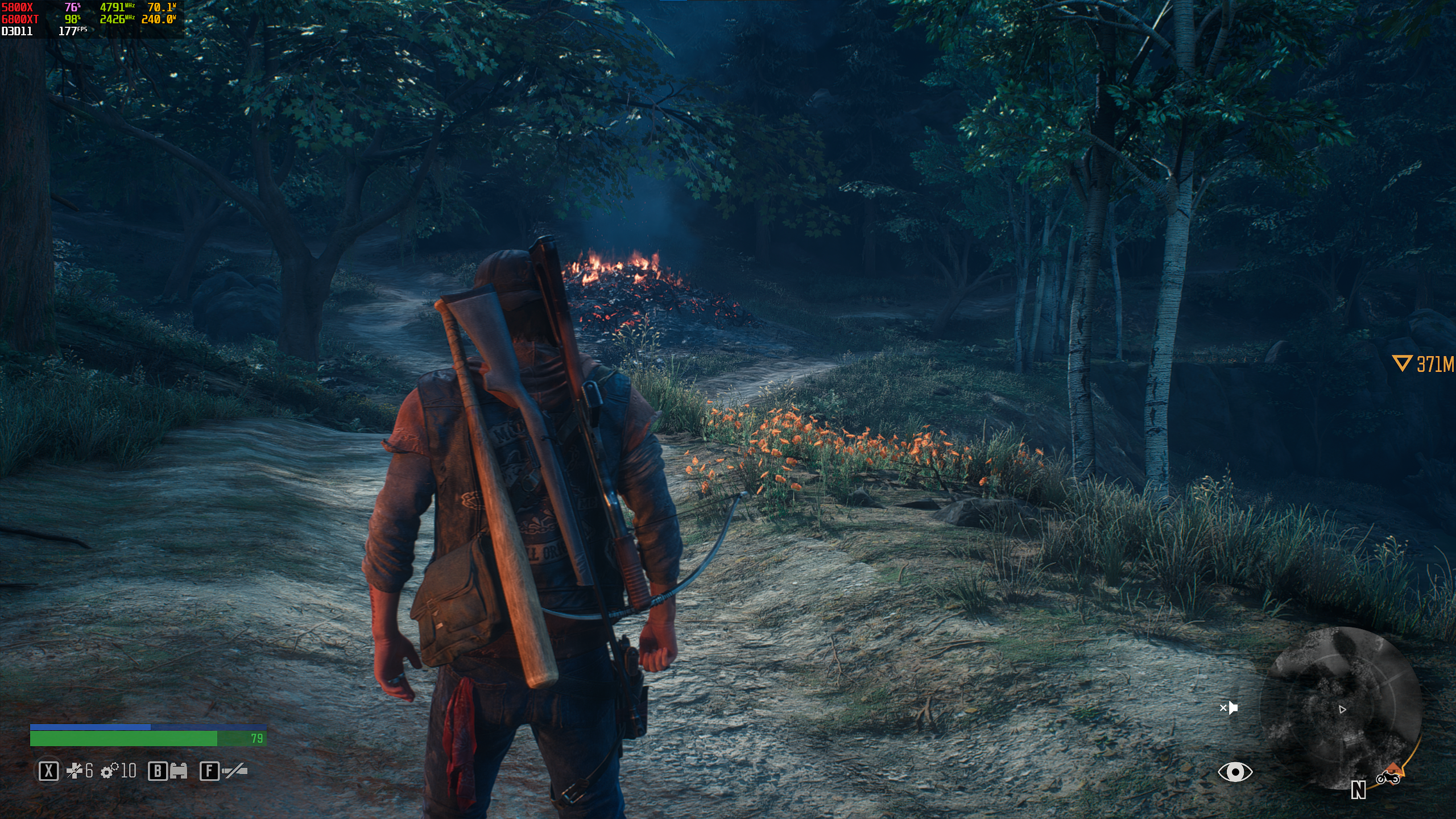

Übrigens sehr krass, welchen Unterschied am Startpunkt des CB Benchmarks die Blickrichtung macht. Man beachte CPU und GPU Last
Vom Camp weg gedreht
Zum Camp hin gedreht
Schon eine Seltenheit, dass man einen GPU Benchmark selbst in 1440p Sehr Hoch Settings nicht nachstellen kann, weil der 5800X zu schwach ist (die Bilder oben sind in 1080p um zu sehen, was der 5800X in die andere Richtung schauend noch rausholen kann, in 1440p waren es hier um die 135fps).
Ich glaube in deinem Beispiel hat es mit dem besagten Speicherpunkt zu tun. Probiere es mal weg vom Stützpunkt aus, ob du das in der gleichen Form nachstellen kannst.
Der Speicherpunkt ist erstens erst beim Tor und hat zweitens keinen Einfluss auf die FPS, solange nicht aktiv gespeichert wird, was hier nicht der Fall ist.
Der Stützpunk selbst braucht hier einfach mehr CPU Leistung, wenn man in diese Richtung schaut, mehr als der 5800X liefern kann, solange er mit einer AMD GPU kombiniert ist. Ein Beispiel weg vom Stützpunkt würde das Verhalten daher natürlich nicht zeigen.
Der Stützpunk selbst braucht hier einfach mehr CPU Leistung, wenn man in diese Richtung schaut, mehr als der 5800X liefern kann, solange er mit einer AMd GPU kombiniert ist.
Ich glaube ab einem Zeitpunkt wo man dem Stützpunkt sieht, kommt es zum automatischen Speichern im Hintergrund. Das war schon bei den Konsolen(PS5) so, man hat es direkt gemerkt.
Automatisches Speichern siehst du am Symbol unten rechts an der Karte und dauert 1-2 Sekunden. Du kannst dort ne halbe Stunde stehen und die FPS werden sich nicht verändern.
Das automatische Speichern gibt's übrigens auch beim Tor auf der anderen Seite des Stützpunkts, da ist die CPU Last aber ebenso geringer und damit die FPS deutlich höher, weil man beim durchqueren des Tors ja wieder vom Camp weg schaut.
Reaktionen: bad_sign

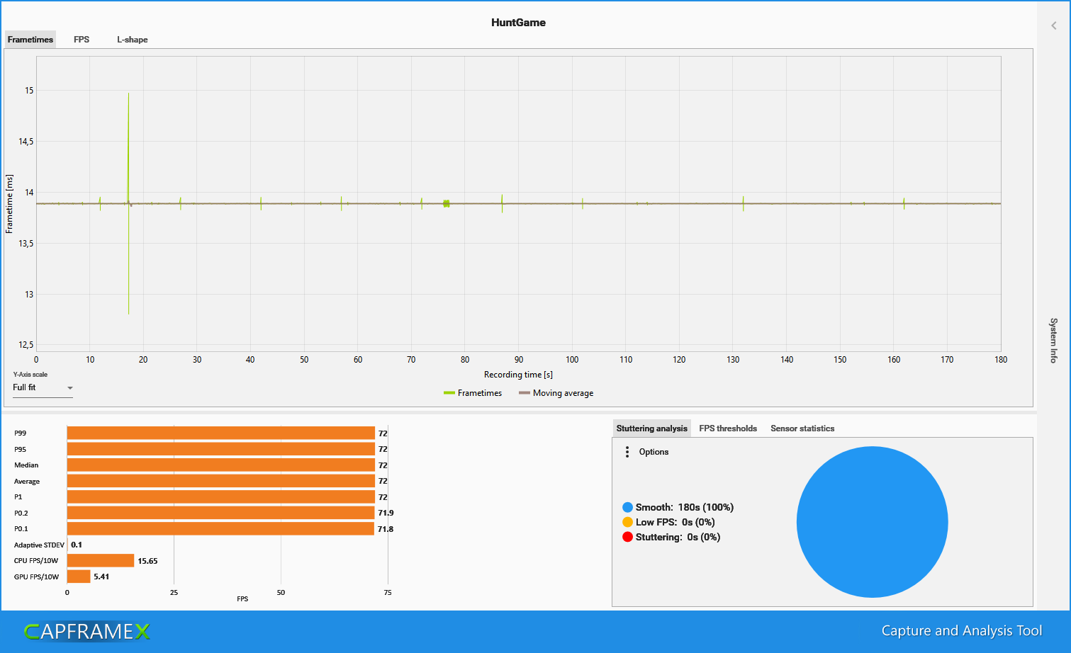

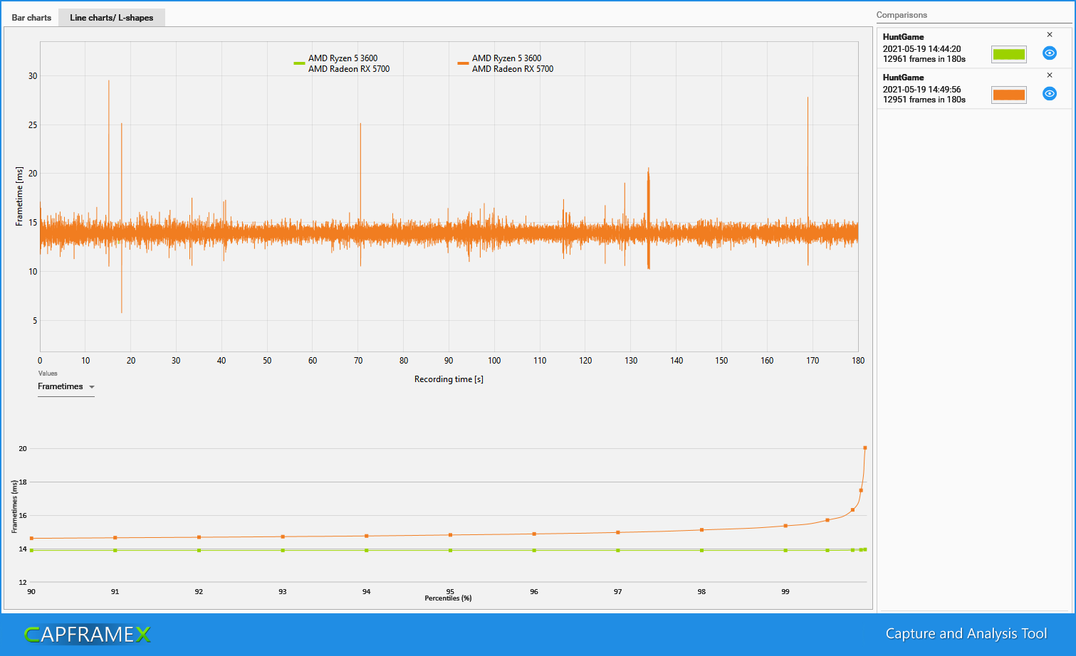

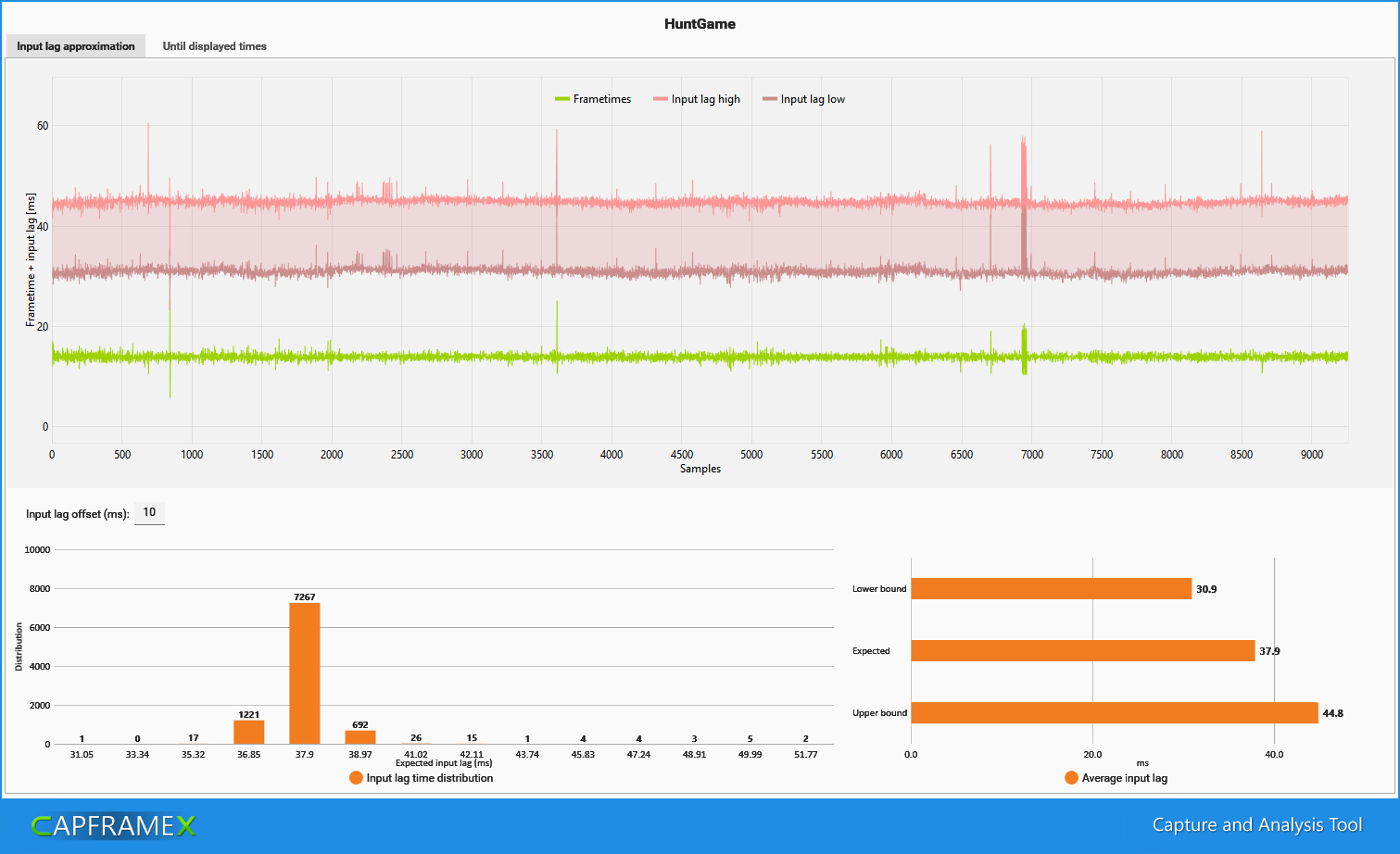

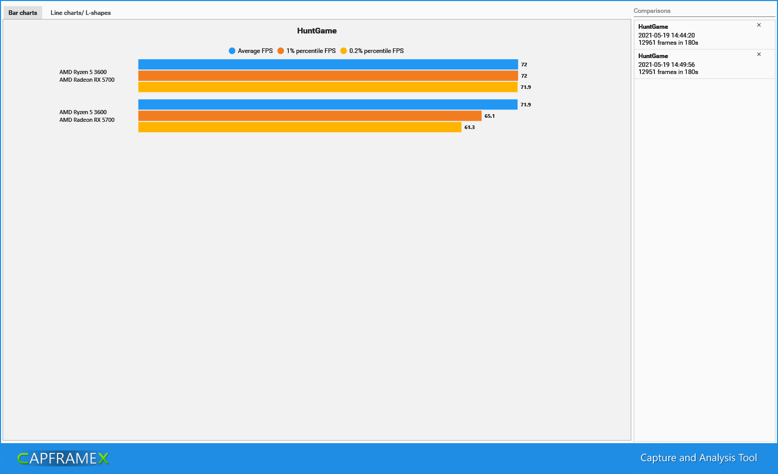

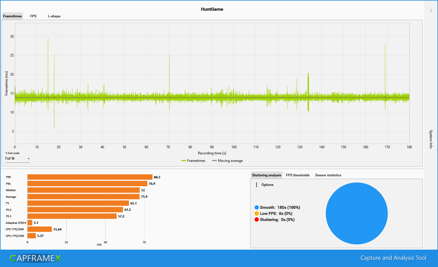

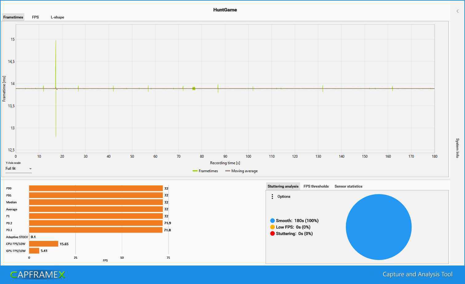

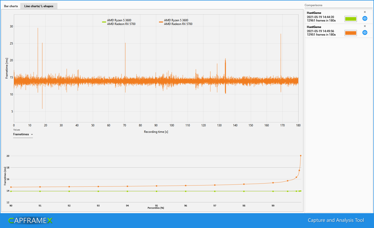

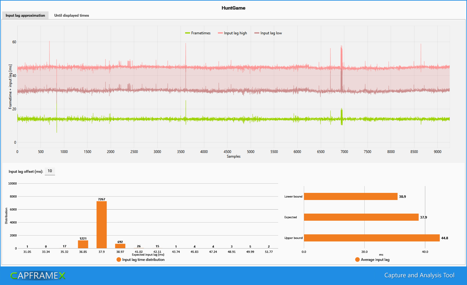

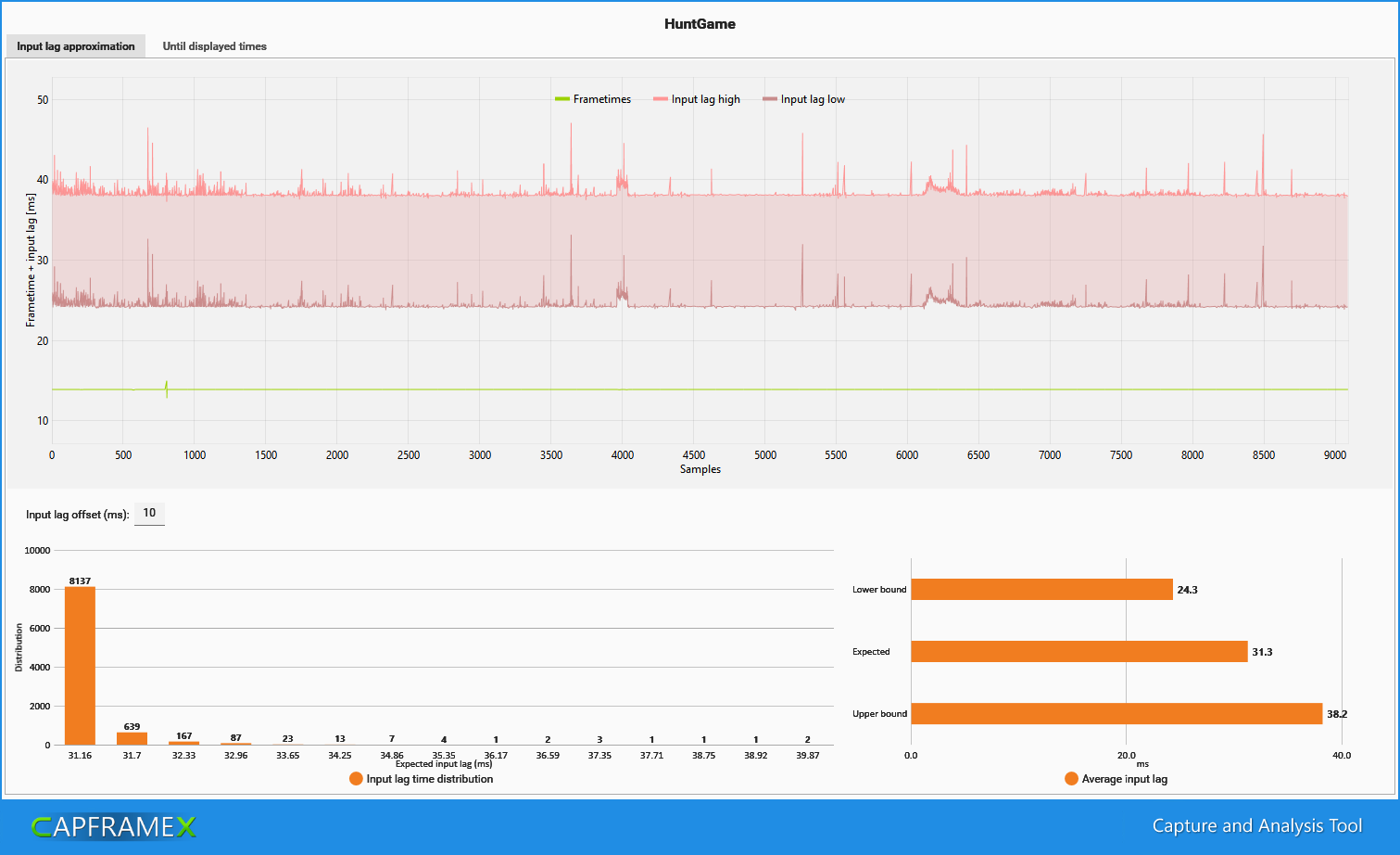

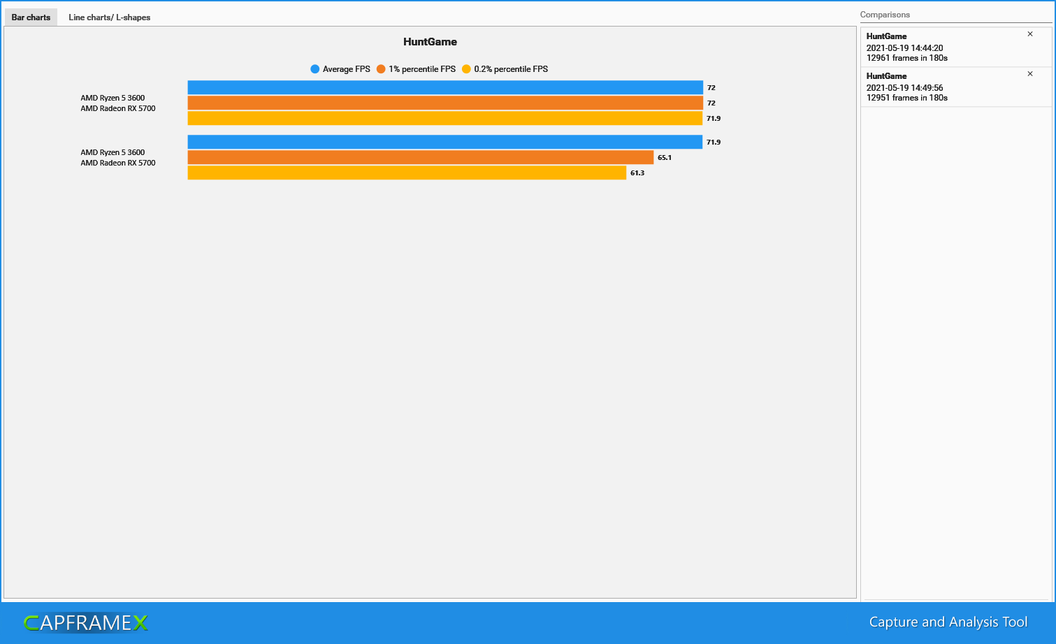

Nochmal zum Thema vsync, free/gsync und Framelimiter.
Ich nutze in meinen Games nur noch Freesync in Kombination mit RTSS (front edge sync) als Framelimiter. InGame und und im Treiber vsync aus und keinen Framerate cap. Als Overlay nehme ich CapframeX.
Ich mache immer ein paar logs mit CapframeX und stelle dann das Limit von RTSS auf die average FPS ein.
Die Frametimes und fps sind damit smooth wie der Schaum vom irischen Bier.
Hier mal ein paar Screenshots zum Vergleich aus Hunt Showdown:
InGame Limiter vs RTSS
