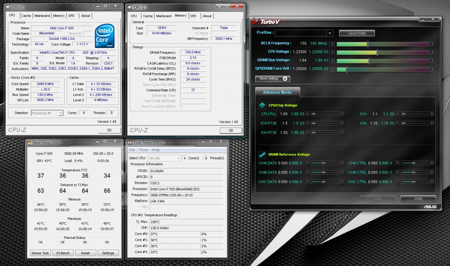

Hi,
wollte mal fragen ob ich da noch was bei der Latency der RAM´s machen kann ?
Infos auf´m Bild. Ansonsten in der Signatur !!
Vlt. kann auch der ein oder andere allgemein noch was zu der Latency der RAM´s schreiben.
Spreich Einstellungsmöglichkeiten, Verhältniss von Spannung zu Latency usw.
Einfach mal testen, wenn er schon bei Herstellerangabe läuft kommst du ohne testen nicht weiter, weil genau kann man das dir nicht sagen weil jeder Speicher unterschiedlich geht, deshalb gibt es kein Verhältnis zwischen Spannung und Latenzen.
Und nicht vergessen, Spannungen über 1,65V sind sehr gefährlich für die CPU.
ja, danke habe bei meinem ASUS P6T Deluxe schon das Pofil X.M.P. eingestellt.
Nach Angaben von SiSoftware Sandra habe ich 7-8-8-24 2T Timings.
