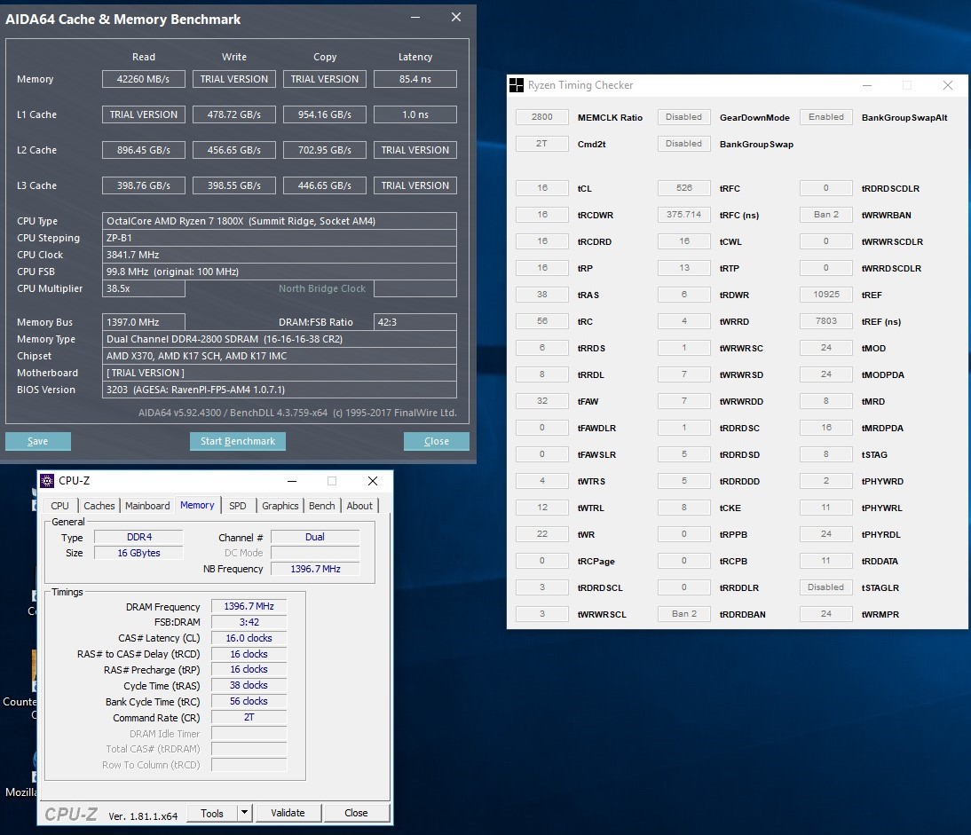

Da gibt es noch eine Menge Potantial.
1: Ich würde versuchen, ob noch mehr Takt geht, wobei die 2800Mhz für Hynix 3000er eigentlich gar nicht verkehrt sind
2: Danach würde ich von 2T auf 1T, aber mit GearDownMode schalten und testen, ob das läuft. Eine weitere Steigerung wäre 1T ohne GearDownMode, vielleicht läuft ja sogar der.
3: Danach würde ich an den RDRDSCL und WRWRSCL Timings noch drehen, mal auf 3 oder 4 probieren, ob das läuft.
Stell auch am besten den vSoC mal auf 1,0v nicht damit hier irgendwas limitiert
nach etwas rum Probieren, habe ich sie so zum laufen gekriegt.
Der vRAM liegt jetzt bei 1,385.
v_SoC läuft weiterhin unter Auto auf 1,175
Ob es Stabil ist wird der Memtest heute Nacht zeigen.
edit:
Memtest lief heute Nacht durch und hat keine Fehler verursacht. Ich habe ihn heute Morgen bei ca. 1800% beendet. Screenshot kann ich heute Abend nachreichen. Wenn er heute Abend problemlos kalt startet, belasse ich das Ganze bei den Werten.
Den vSoC habe ich heute morgen auf 0,95 mit offset -0,05 gesetzt.
Danke für die Tips Stunrise.
