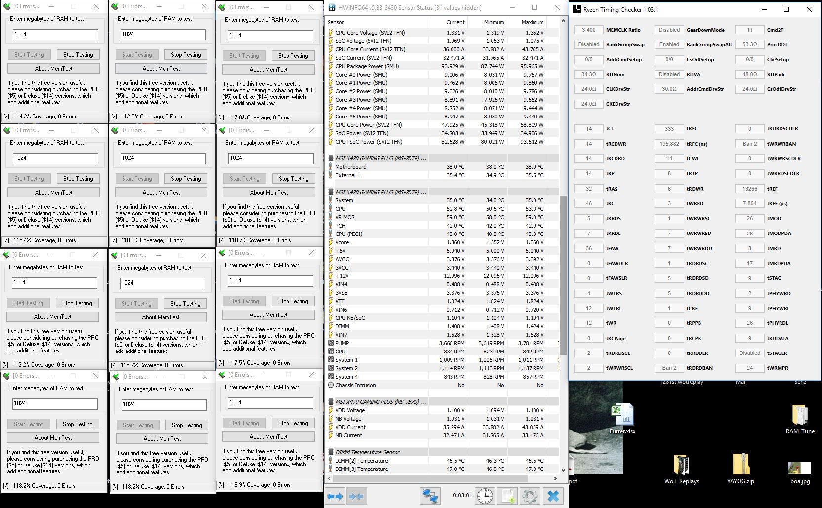

Gortha schrieb:Zudem habe ich festgestellt, dass wenn z.B. mehr als 1,41 Volt auf meinem Ram waren (teils auch bei 1,4V) und ich habe dann 6 oder 12 (6Core Ryzen/2600x) HCI Memtests laufen gehabt, dass mein Ram ab circa 48°C oder mehr anfing Fehler zu produzieren. Meist kam ich dann auch bis 40 bis 50% ohne Fehler.
Ja wie gesagt mit 8 Memtests lief er bis jetzt 400% ohne fehler und wird max. 43° warm.
Jetzt habe ich blos schiss den mit 16 Memtests zu prüfen

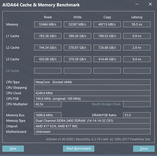

@ALL
Leute senkt mal tRRD_S(hort) und tRRD_L(ong) gering ab, um 1 Zyklus oder 2. Das hat bei mir die Latenz krass gedrückt:
Stable auf 400%+ muss ichs noch testen! Tabelle wird danach erst um eine Zeile ergänzt:
Hier 3 mal AIDA Ram Bench:
Stabilitäts-Test HCI mit RTC:
UPDATE: Bekomme die auf einmal - ohne irgendwelche Änderungen - wieder nur die alten Werte... ???
