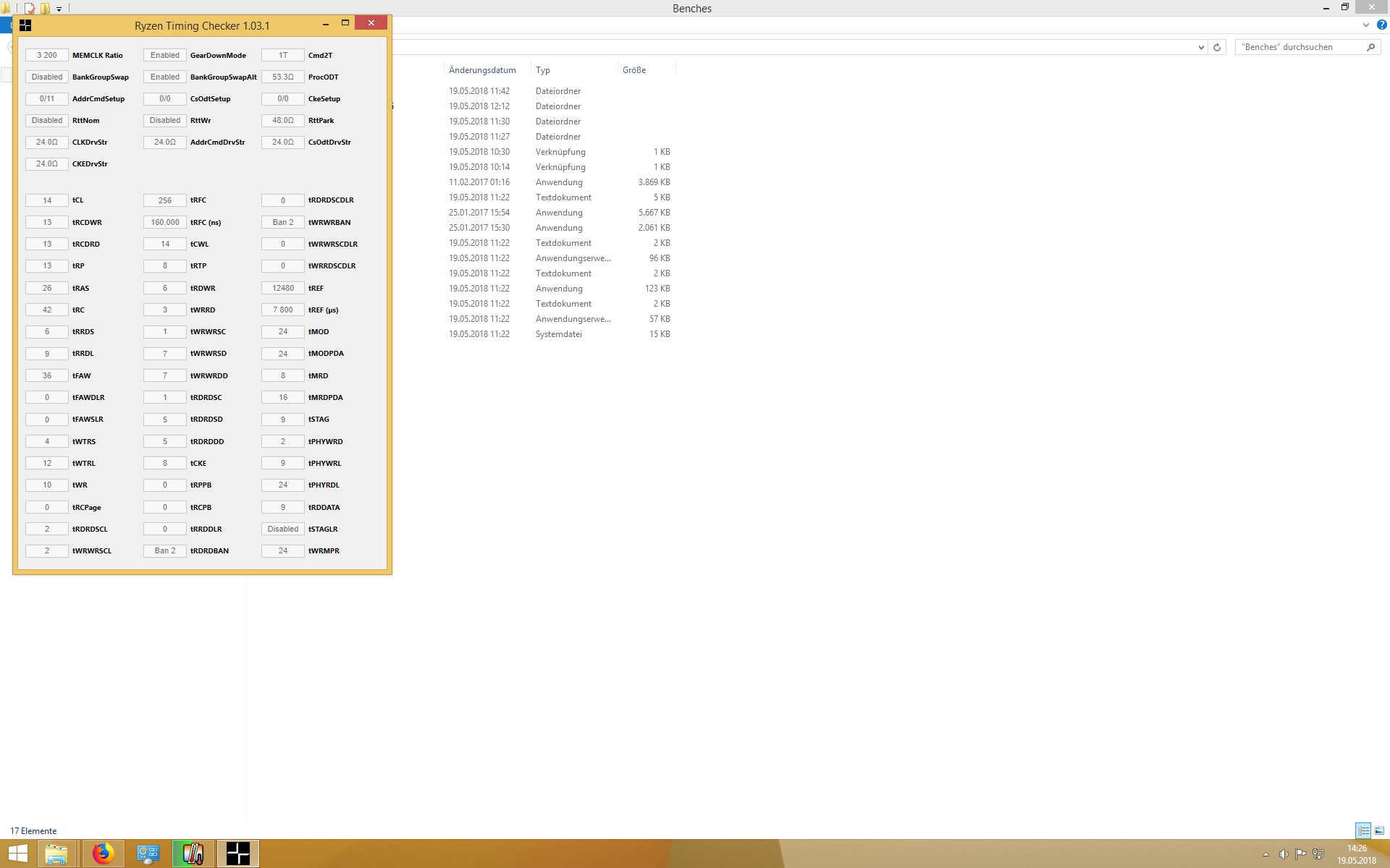

Ich trage mich noch nicht in die Liste ein, aber das sind jetzt mal meine vorläufigen Ergebnisse.
Selbst wenn ich nur auf 3466Mhz gehe, schmiert HCI gleich ab bzw. wirft Fehler aus.
Verbesserungswürdig?

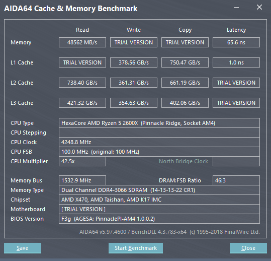

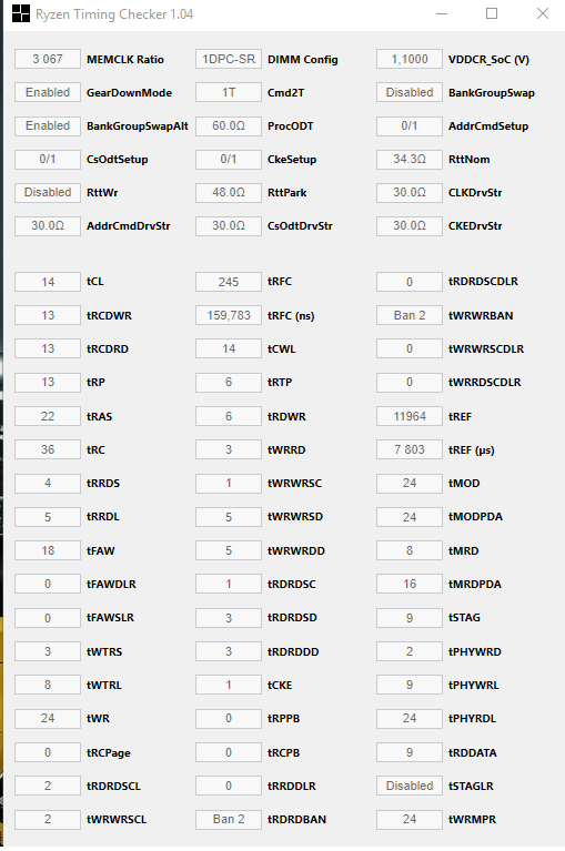

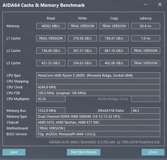

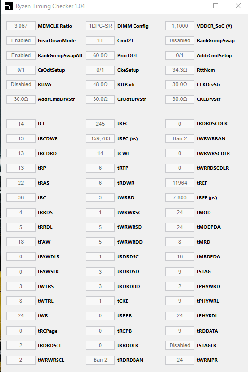

Werde mich auch in die Liste eintragen, habe aber vorher noch ein paar Fragen
Habe mit Hilfe diverser Infos aus verschiedenen Foren, dem Ryzen DRAm Calculator, viel testen und noch mehr Gedult die Timings so zusammen gestellt wie auf den Bildern.
Bin auch mit dem Gesamtergebnis recht zufrieden. Das einzige was mich wundert ist das ich die Timings zwar sehr straff stellen konnte aber bei den MHz da sehr schnell die Mauer war. Bei dem schärfer stellen der Timings war das resultat maximal ein paar Fehler mit Mem Test, aber wenn ich den Takt auch nur eine Stufe zuweit angehoben habe, wurde direkt das Bios resettet und einmal sogar von F3g auf F2 wieder zurück geflasht.
hatte damit schonmal jemand Erfahrungen?
habe derzeit nur den Boxedkühler drauf. Der CPU hab ich einen Offset von -0.096 gegeben und der Ram läuft mit 1,4 Volt
Deine Subtimings sind schon ziemlich krass... ist das Stabil?

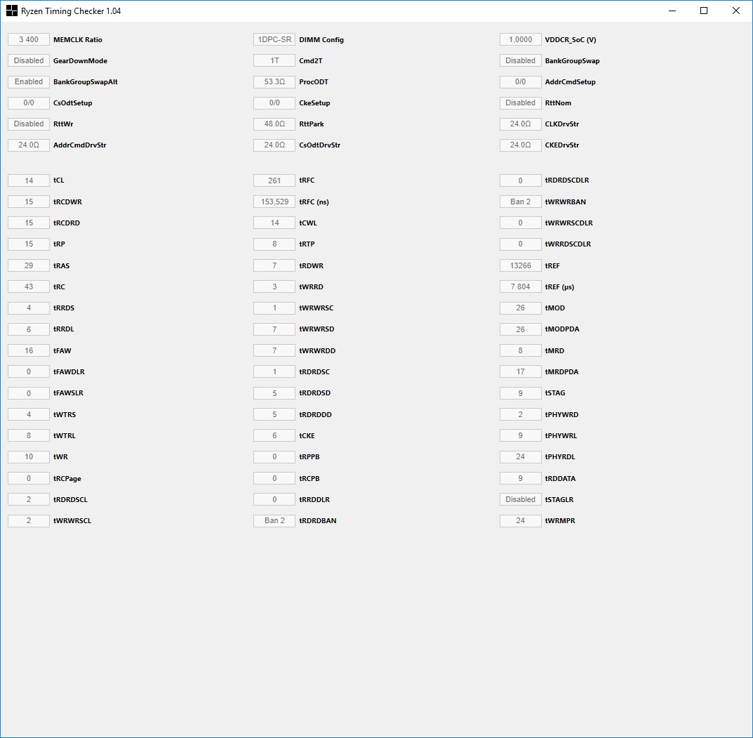

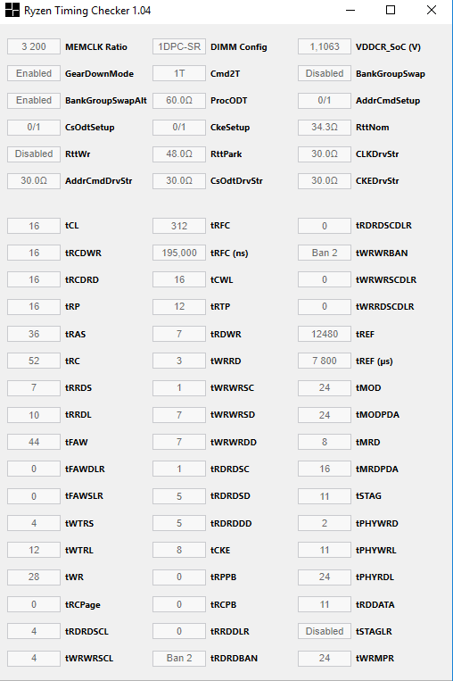

kurzer Nachtrag:
Bei 3200Mhz bekam ich nach dem starten der 3ten Instanz von MemTest innerhalb von 5 Sekunden den ersten Fehler. Nachfolgend noch die Timings dazu
hmmmm.... also das ist echt komisch. Hast du schon ein aktuelles Bios drauf?
Jap, hab das F3g drauf
Stecken deine RAMS auf den 2er Slots der Channels A & B?
Wenn ja, so teste die Frequenz bitte nur mal mit einem RAM-Riegel und dann mit dem anderen.
Hilft das auch nicht, ist etweder was mit dem RAM nicht i.O. oder es krankt wo anders.
MfG
Die RAMS stecken in Slot 3 und 4. Habe dann Slot 1 und 2 mit 3200MHZ und CL15 probiert, auch hier gleiches Bild. Innerhalb kürzester Zeit etliche Fehler mit MemTest.
Habe den RAM jetzt in Channel B stecken (Slot 1 und3). Das läuft jetzt mit Singlechannel und brauche in den ersten 10 Minuten mal keine Fehler.
Lasse das jetzt mal so bis morgen Früh laufen.
Teste weiter und werde die Ergebnisse mitteilen
3200Mhz liefen mit cl 15 zu knapp 800% ohne errors durch. 3333MHz produzieren dann aber wieder direkt fehler
Leider doch nicht stable, habe nur bis 400% HCI laufen lassen, bei 0 Fehlern. Neulich ist mir aber Dota 2 zwei mal abgeschmiert... Also doch nicht wirklich stable.
Kannst du mir evtl sagen, was du straff findest?
tRC habe ich nochmal etwas erhöht auf 46, tRFC auf 269
Würde mir helfen, damit ich weiß, wo ich als nächstes noch ansetzten sollte/muss :)
Hey TheCorninGrove,
tRAS sollte 30 sein. Man sagt 2x den Wert der "Vorgänger" tRP/tRCD sein. Ist ein Richtwert vom Hörensagen.
tRC sorgt auch schnell für Instalbilität wenn es etwas zu niedrig ist.
Dort kannst du gerne mal auf 44 oder gar 46 gehen.
tRFC ist sehr gering bei dir. Ich habe unter 300 direkt Porbs gehabt. Ich fahre momentan auf 333.
tRRD_S(hort) ist für 3400 MHz auch sehr gering.
tRRDS&TRRDL sowie tWTRS&TWRTL sind bei mir mit 3400 MHz nur mit meinen Werten stabil, gehe ich bei Short oder Long nur einen Zyklus runter, hatte ich Fehler. Guck mal in mein JPG vom RCI.
Hier meine aktuellen (Gamestable + 100% HCI) Settings:
http://666kb.com/i/dtplxv1rojh5thko2.jpg
(400%+ Test muss ich noch machen. Aber kein Problem in irgendeinem Spiel oder Windows seit 3 Wochen)
Genaueres hier: https://docs.google.com/spreadsheets/d/1HKPVfDcFO-aieAOXHFQZp15rwWadbPTVDNgO8vtyDCM/edit#gid=0
tWR unter 12 machte bei mir auch Fehler.
Wie sind deine Spannungen? DIMM&SoC
LG
Gortha
Reaktionen: TheCornInGrove
