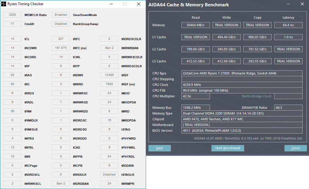

Ich bin mittlerweile mal dazu gekommen, auch ein wenig RAM OC bei meinem neuen Sys zu betreiben. Momentan habe ich Dualrank RAM mit 3200Mhz CL14 und TheStilt (Save-)Sub-Timings so semi stabil am laufen. Den GearDownMode musste ich aber an lassen, da ich ohne ihn nicht booten kann und mich sogar fast aus dem BIO ausgesperrt hätte.
Mit 1,39V VDimm ist MemTest bis 1800% gelaufen, leider hatte eine Instanz bei 1050% einen Fehler. Was mich allerdings noch mehr wurmt: Der Timing Checker zeigt mir an, dass BankGroupSwap disabled ist. Sollte das aber nicht eigentlich an sein, wenn man Dualrank RAM hat? Leider kann ich das im BIOS nirgendwo aktivieren oder es hat irgendeinen kryptischen Namen, unter dem ich die Option nicht vermuten würde. Auch fehlen mir beim Timing Checker gegenüber anderen anscheinend einige Werte, die nicht ausgelesen werden. Board ist ein Asus Prime X470 Pro.
Danke für deine Tests die haben mir viel Zeit erspart. Ich wunder mich nur, dass du so wenig Einstellungen bei den Timings hast. Ich habe da noch ein paar mehr als du und bei meinem anderen Ram habe ich mehr als 3mal so viele:confused_alt::smokin:.
Falls das an mich gerichtet war: Es lag an einer älteren Version des Timing Checkers. Mittlerweile sehe ich auch die ganzen Widerstände und dass BankGroupSwapAlt aktiv ist. Bisher laufen die oberen Settings mit 1,4V im Alltag stabil (>1000% Memtest hatte ich ja vorher schon). Weiter optimiert habe ich aber noch nicht, da warte ich erst auf ein neues BIOS mit neuerem AGESA.
