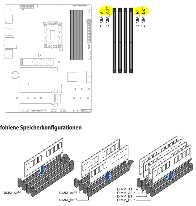

Hallo, bei mir ist das Problem das der PC so ordentlich arbeitet, mein Kollege und ich dann aber doch erstmal ein paar Probleme hatten bis wir ins BIos kamen. Mit einem Riegel auf der Untersten RAM-Bank lief die Kiste dann, und wir installierten Win10 und machten die aktuelle Bios Version drauf. GLeiches Problem, das RAM Paar drauf bootet der PC nicht. Geht an, ins Bios kommt man aber nicht. Mit jedem einzelnen RAM am Slot gegenüber der CPU läuft er, Einzeln im zweiten RAM Schaft (von der CPU gesehen) tut sich ebenfalls nicht.
Auch das Paar im ersten und dritten, was nach Beschreibung nicht sein soll, tut sich nichts. Einzeln haben wir es dann glaube ich in 1 und 3 nicht versucht.
Daher Frage ist der RAM inkompatible, oder wird es kompliziert und die anderen RAM Bänke haben einen weg.

Nach der Reihe um den Fehler einzugrenzen.
Mit dem einen funktionierenden RAM Riegel/Slot.
Bios zurücksetzen bzw. Clear CMOS
Ins Bios gehen, RAM checken: wieviel MHz stellt das Board automatisch ohne XMP ein?
Manuell auf 4800 (oder 5600) MHz einstellen, speichern
PC aus
Beide RAM Riegel rein in den 2. und 4. Slot
Geht es nun?
Wenn der 2. Slot aber anscheinend generell nicht funktioniert, auch mit nur einem Riegel auf 4800 MHz nicht, dann kann das eigentlich nicht sein.

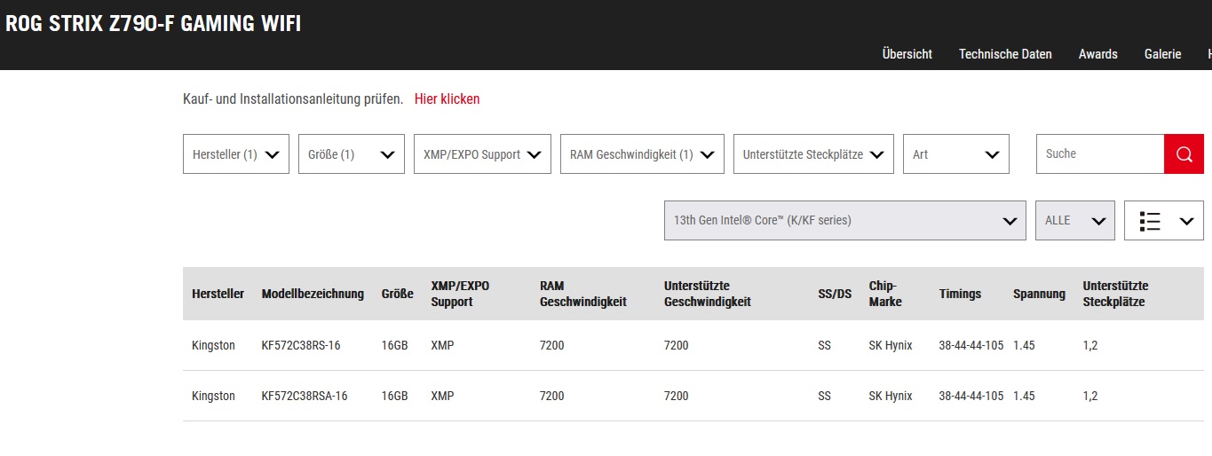

So wie ich das sehe, werde ich erstmal eine Kompatiblitätsliste von ASUS einsehen, und mir dann 2 x 16 GB Module kaufen die kompatible sind und laufen sollen.
Davor dann Bios resetten und bei normalem Takt testen, ob einzeln und dual alles geht. Wenn nicht, die offiziell unterstützten RAMs testen, wenn die auch nicht laufen, hmm wird es schwirig. Dann muss ich wohl oder übel das gebraucht gekaufte Board einschicken, mir eine neues kaufen und das jetzige verkloppen. Viel Arbeit, aber gut wenn es dann gelöst ist, Kack der Hund drauf :D !

Danke, find ich erstmal geil das ich die Info von dir bekomme. kann ich jetzt ganz beruhig eine EU Konforme Lösung des Problems in Betracht ziehen, und das Projekt mit Geld zuscheißen, sprich ich kauf mir kompatiblen Speicher aus der Liste :D ! THX

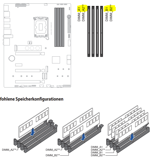

Bei mir liefen die RAM Module "Corsair DDR5, 6600MT/s 96GB 2x48GB" auf meinem Asus Mainboard jetzt auch seit zwei Wochen nur auf 4000MHz. Ich habe Sie aber immer im Slot A1 und B1 betrieben, da ich dachte dies seit natürlich richtig - jetzt habe ich das erste mal gesehen, dass es bei zwei RAM Modulen in den A2 und B2 Slot gesteckt werden muss! Und wirklich jetzt gehen sie ohne Probleme!!!
Danke für den Hinweis, irgendwie wissen das auch nicht gerade viele und auch ich versuchte zwei Wochen lang jede mögliche Einstellung im AI Tweak des Mainboards 😅😅
