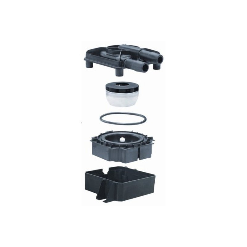

Wie läuft das bei der Laing DDC-1T überhaupt mit dem AGB ab? Gelesen habe ich zwar, dass der von mir ins Auge gefasste aqualis DDC zur Pumpe passen soll, jedoch check ich nicht, wie der direkt mit ihr verbunden wird. Die DDC ist doch komplett geschlossen und hat keinen optionalen Deckel wie die Eheim? Zumal meine geplante DDC eh Außengewinde hat.
//Edit sagt: Ich glaube ich muss meine Aussage zur DDC nochmal korrigieren, die zwei Ausgänge bei der Pumpe sind ja praktisch im Deckel integriert und können abgenommen werden wie im Bild, oder? Aber wo wäre dann der Wasserausgang?

Das oberste und unterste Teil auf dem Bild bilden sozusagen die "Schale", die lassen sich gegen andere Teile austauschen, bei den beiden Teilen sind Ein- & Ausgang im oberen Teil und Möglichkeiten die Pumpe zu fixieren am Unterteil.
Gibt viele unterschiedliche Lösungen für die DDC, reine Deckel, Deckel + Boden (wird auch gerne Armor/Heatsink genannt), Deckel mit AGB.
Je nachdem, was genau du hast/haben willst, wird entweder nur die Pumpe selbst mit dem Deckel verschraubt oder Pumpe mit Deckel und dann Boden, wie genau unterscheidet sich auch gerne mal von Anbieter zu Anbieter.
In/Out ist im Deckel, sieht man hier bei der ACL Eisdecke ganz schön, da alles beschriftet ist.
Wenn noch ein AGB mit integriert ist, kann es sein, das sich der Eingang im/am AGB befindet.
Wie die Pumpe dann im Gehäuse befestigt wird, ist auch unterschiedlich von Hersteller zu Hersteller, EK sowie ALC nutzen zB die gleichen Schrauben wie für die Montage von Deckel/Armor, ALC hat aber auch zusätzlich noch ein Top bei dem am Deckel Metallfüße angeschraubt werden.

Aktuell nach wie vor den Aquacomputer aqualis DDC 150 mlmykoma schrieb:Je nachdem, was genau du hast/haben willst, wird entweder nur die Pumpe selbst mit dem Deckel verschraubt oder Pumpe mit Deckel und dann Boden, wie genau unterscheidet sich auch gerne mal von Anbieter zu Anbieter.
Ich hatte zwar kurz mal über den aqualis pro mit 450 ml nachgedacht, da scheint aber kein Adapter für die Pumpe dabei zu sein (wenn er sich überhaupt drauf montieren lässt) und am Ende bezweifel ich irgendwie, ob diese Menge an Wasser was bringt, außer beim ersten befüllen (selbst wenn in den FAQ von mindestens 150 ml die Rede war).

Der 150er ist sehr gut. Für den großen Aqualis gibt es einen zusätzlichen Pumpenadapter, aus eigener Erfahrung kann ich aber sagen, dass der die Pumpe weniger gut dämpft, als der kleine 150er --> lautersyntax868 schrieb:Aktuell nach wie vor den Aquacomputer aqualis DDC 150 ml
