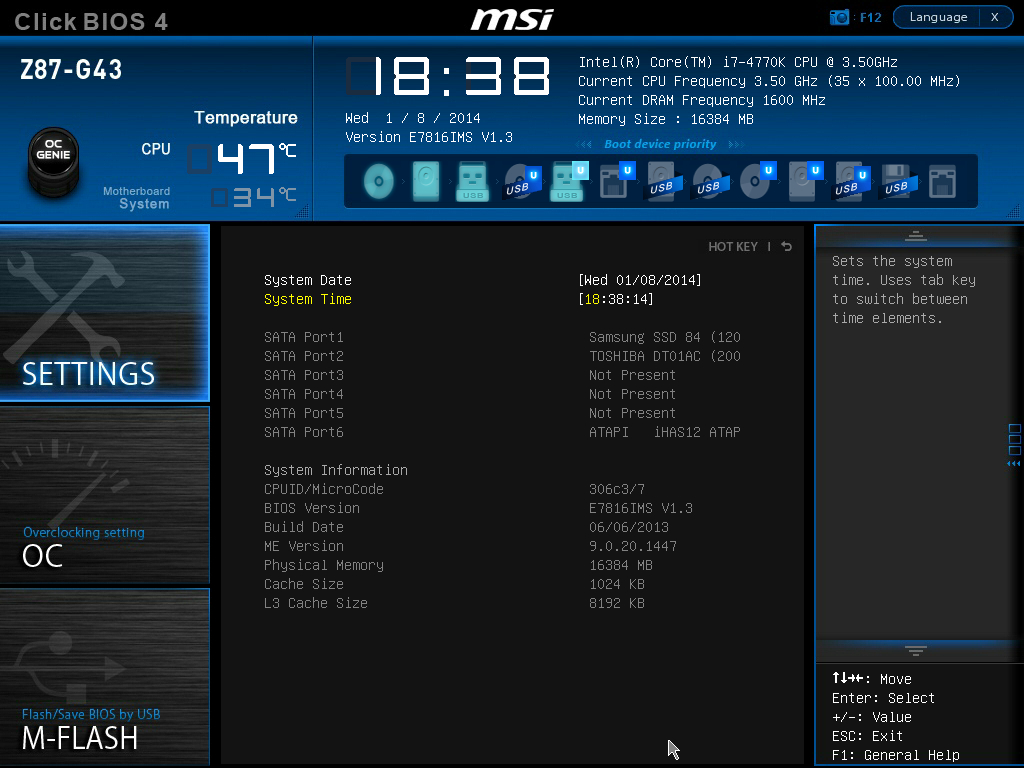

Demnach Version 1.3
http://de.msi.com/product/mb/Z87-G43.html#/?div=BIOS
Demnach wenn ich beim richtigen Mainboard bin, gibts mittlerweile 1.6.
Möchte ich aber wenn möglich erst andere Sachen probieren, da man dort ggf. was schrott. Hab da auch nich so viel Ahnung wie ich das machen muss, muss mich dementsprechend erstma einlesen usw.

Mach halt mal das BIOS-Update.
MfG 655321
Hab ich jetzt mal gemacht. Werd mal schaun wie es nun läuft. Meld mich dann wieder.

Also vorweg vielen Dank. Seit dem BIOS Update sind die Fehler (bisher) bei mir weg :) Ich kann jetzt z.B. BF4 auf Ultra mit 65-70 Frames spielen, was vorher nicht möglich war. Würde das jedem auf jeden Fall empfehlen da mal zu schauen, ob das BIOS auf der aktuellsten Version ist. Bei nem MSI Motherboard geht das Updaten auch sehr einfach. Wie gesagt vielen Dank für die zahlreiche und schnelle Hilfe.
Falls dann doch nochmal irgendwas sein sollte werde ich mich melden ;)

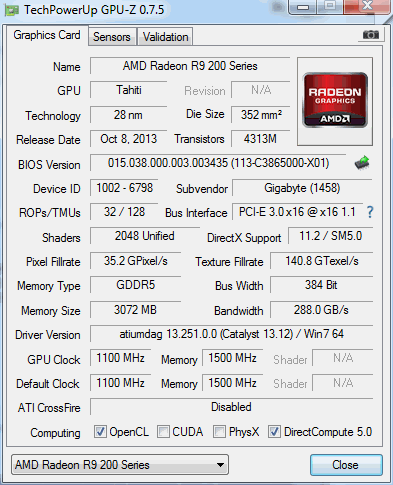

Hier ein Bild vom GPU-Z mit log wie der Absturz eintritt.
*So Mainboard hat das neuste Update, desweiteren habe ich den GPU Clock um 100 MHz verringert auf 1000. Ich weiß nicht ob es daran liegt aber ich konnte eben DOTA 2 wieder normal spielen, am ende kam es zu einen soundbug aber das muss ich mir ein andermal angucken ob es an den geänderten einstellungen liegt. Was mir aufgefallen ist das die spannung vor der veränderung 0.850-1.200 lag, jetzt liegt sie dauerhaft bei 1.200 VDDC.
