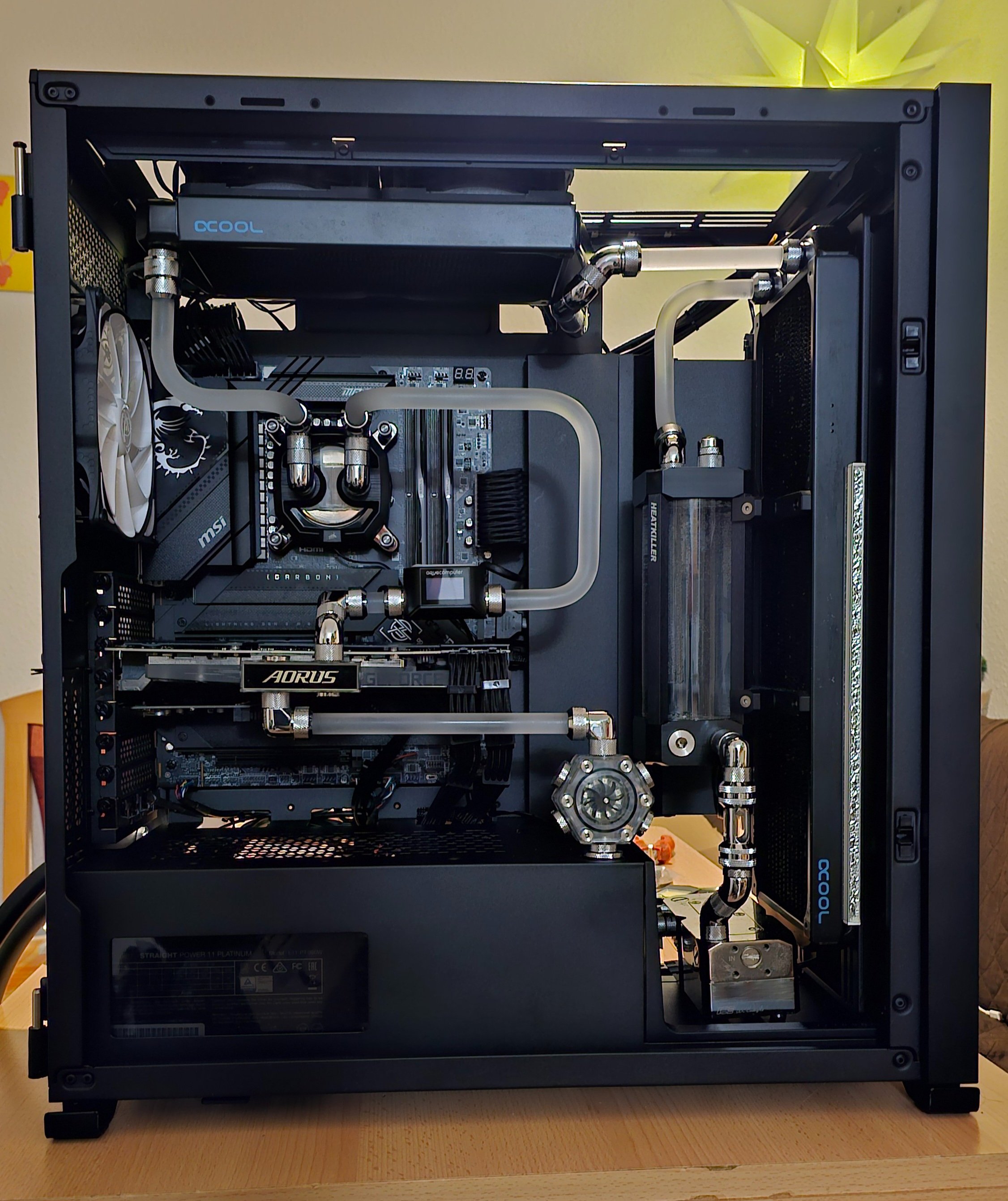

Watercool hat letztens geschrieben, dass es nicht ausmacht und daher habe ich meinen AGB wieder eingebaut.
Mit meinem Umbau bin ich fertig und bin begeistert, wie gut dieser Metallaufsatz meiner zwei DDC Pumpen ist. Diesmal habe ich sie auf Gummipuffer stehen und hinten bin ich direkt mit Hardtube dran gegangen. Vorne sogar mit Adapter zum AGB hoch. Mein Ausgleichsbehälter habe ich aber auch mit Gummipuffer montiert.
Habe bereits beim Befüllen mit 100 % Drehzahl beider Pumpen gemerkt, da die Pumpen sehr leise und kaum zu hören waren. Jetzt mit 25 % Leistung (2180 U/min) höre ich gar nichts raus.

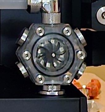

Ach, du meinst sicherlich meine zwei Durchflusssensoren. Der eine ist nur optisch. Daran sehe ich immer, ob überhaupt ein Durchfluss vorhanden ist. Der high flow NEXT sehe ich nur, wenn ich mir den Durchfluss über die Aquasuite ausgeben lasse oder ich auf dem Boden sitze.
Auch mit Umbauen kann ich beim befüllen besser sehen ob meine Pumpen laufen. Da ich zu diesem Zeitpunkt kein System am Laufen habe.
Ganz davon abgesehen, hatte ich den HFN noch nicht, als ich mir den DFS mit dem Flügelrad kaufte. Denn der HFN zeigt mir jetzt mit seiner LED auch ein Durchfluss an. Elektronik kann auch mal versagen oder defekt gehen. Es kommt noch dazu, dass der HFN unter 40 l/h kein Durchfluss mehr ausgibt, das Flügelrad dreht sich immer, selbst mit einem geringen Durchfluss.

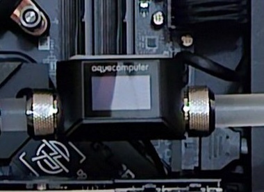

Hmm, das sieht man eigentlich auch am LED am HFN. Wenn der sich dreht, dann ist auch durchfluss. Also in Aquasuite kann man RGB so einstellen das er den Durchfluss auch mitanzeigt. Hoher durchfluss, dreht sich das Led schneller.LiniXXus schrieb:Der eine ist nur optisch. Daran sehe ich immer, ob überhaupt ein Durchfluss vorhanden ist.
Im grunde ist so n "rädchen" auch im HFX drin, beeinträchtigen nicht zwei davon n pisschen auch den Durchfluss??

Wenn deine Elektronik ausfällt oder aus irgendein Grund der Durchfluss unter 40 l/h absinkt, dann dreht keine LED mehr. Mit Umbauten sehe ich keine LEDs und auch keine Drehzahl, die ich mir ausgeben lassen kann. Meine Pumpen sind so leise, da höre ich nicht direkt heraus, ob beim Befüllen die Pumpen laufen.xneo70 schrieb:Hmm, das sieht man eigentlich auch am LED am HFN. Wenn der sich dreht, dann ist auch durchfluss. Also in Aquasuite kann man RGB so einstellen das er den Durchfluss auch mitanzeigt. Hoher durchfluss, dreht sich das Led schneller.
Ganz davon abgesehen habe ich diesen optischen DFS seit Jahren verbaut und habe mich bereits so dran gewöhnt, dass ich es nicht missen möchte.
Wie bereits geschrieben, habe ich mir mal das Teil eingebaut, da hatte ich noch den NEXT nicht, sondern den Vorgänger Modell ohne Display. Spiel auch keinerlei Rolle, weil ich es einfach mit dabei haben möchte.

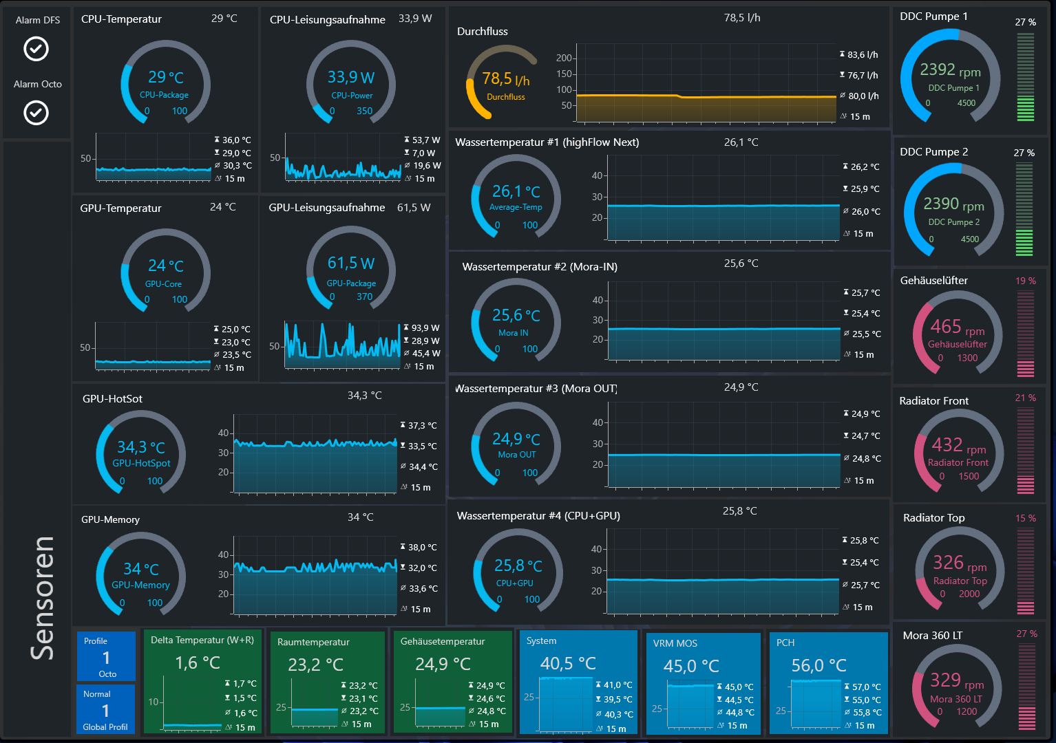

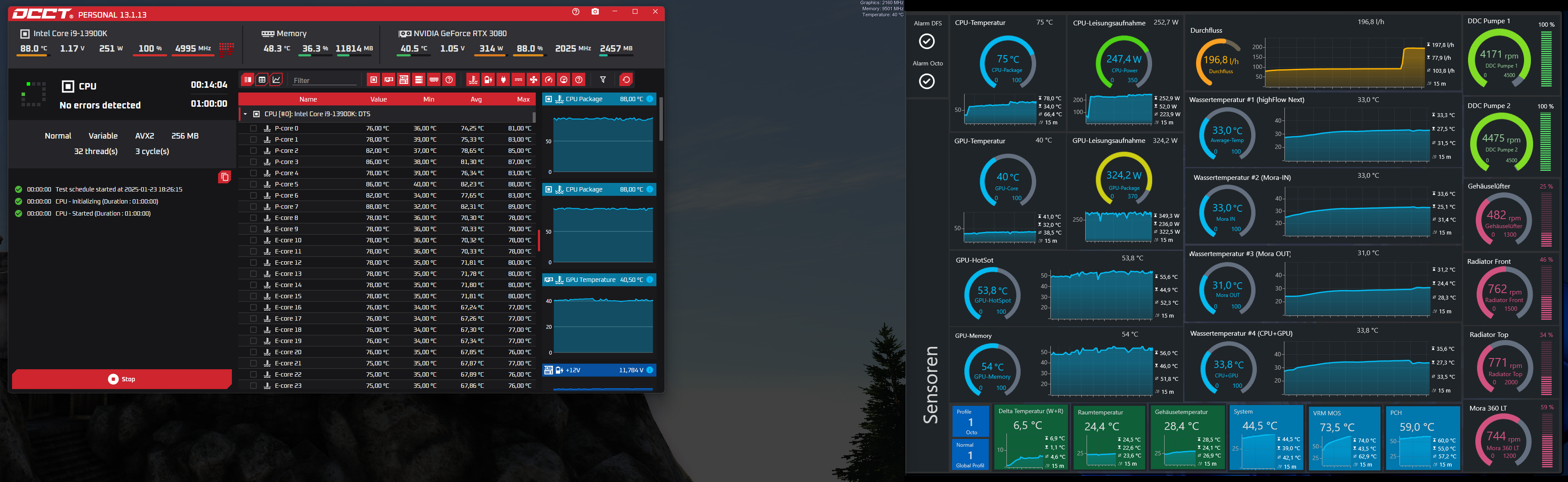

Nein, habe auch zwei DDC Pumpen verbaut, die bis zu 190 Liter/h abkönnen. Mit 27 % Leistung und etwa 2400 U/min erreiche ich um die 78 Liter/h. Die Pumpen sind so leise, sodass ich sie gar nicht drosseln müsste. Gut mit voller Drehzahl höre ich ein leises Summen. Aber ich muss keine 200 l/h anliegen haben, daher laufen sie normalerweise nur mit 2200 - 2400 U/min (25 - 27 %).xneo70 schrieb:beeinträchtigen nicht zwei davon n pisschen auch den Durchfluss??
PS, habe auch noch ein Mora mit dran.
Der Durchfluss erhöht sich mit zunehmender Wassertemperatur und diese 190 l/h beziehen sich bei etwa 35° Wassertemperatur. Lasse ich die Lüfter nicht mitlaufen und erreiche eine Wassertemperatur um die 45-47 °C, dann komme ich sogar auf 210 l/h.LiniXXus schrieb:Nein, habe auch zwei DDC Pumpen verbaut, die bis zu 190 Liter/h abkönnen.

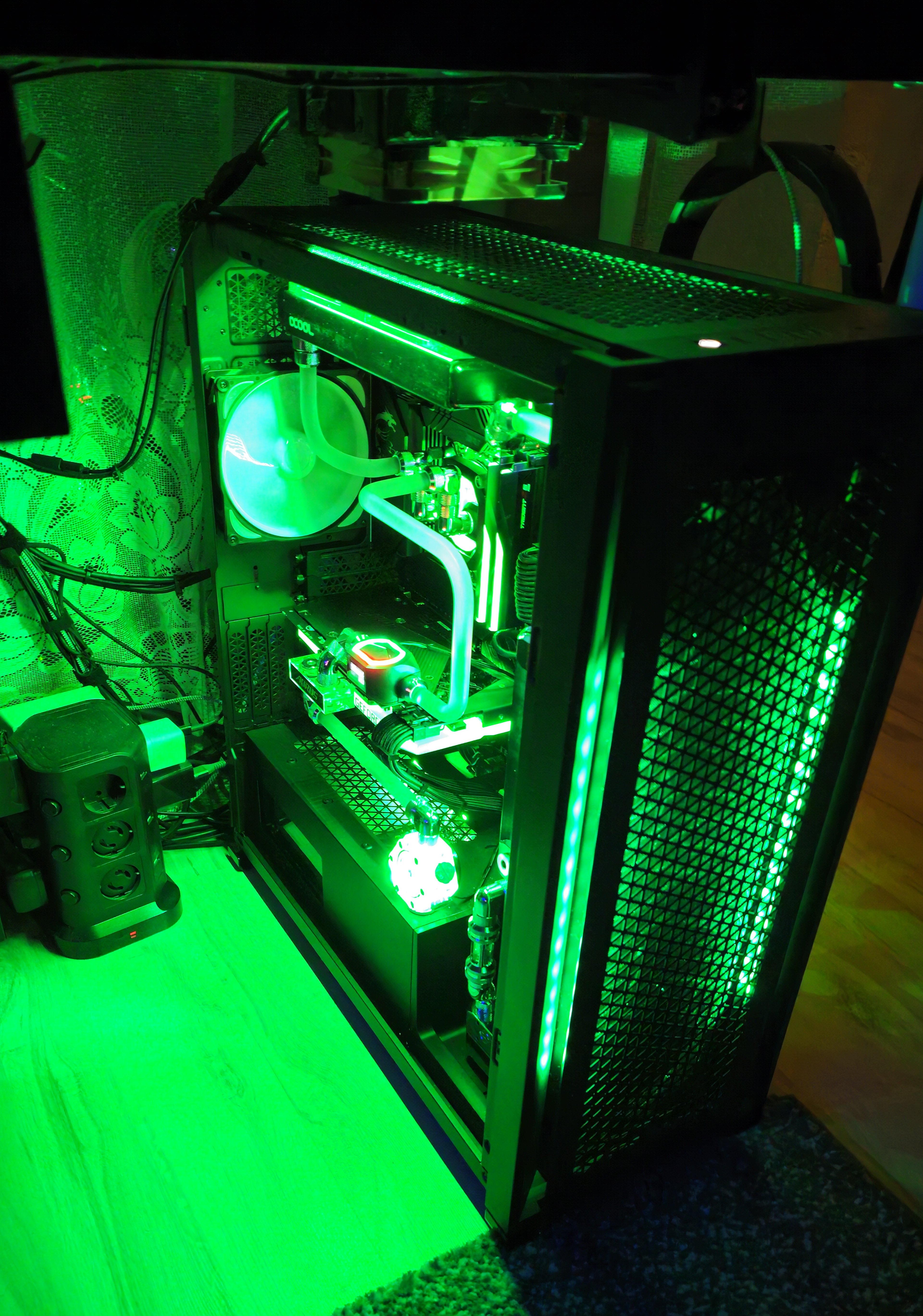

Vor Umbau...
Nach Umbau...

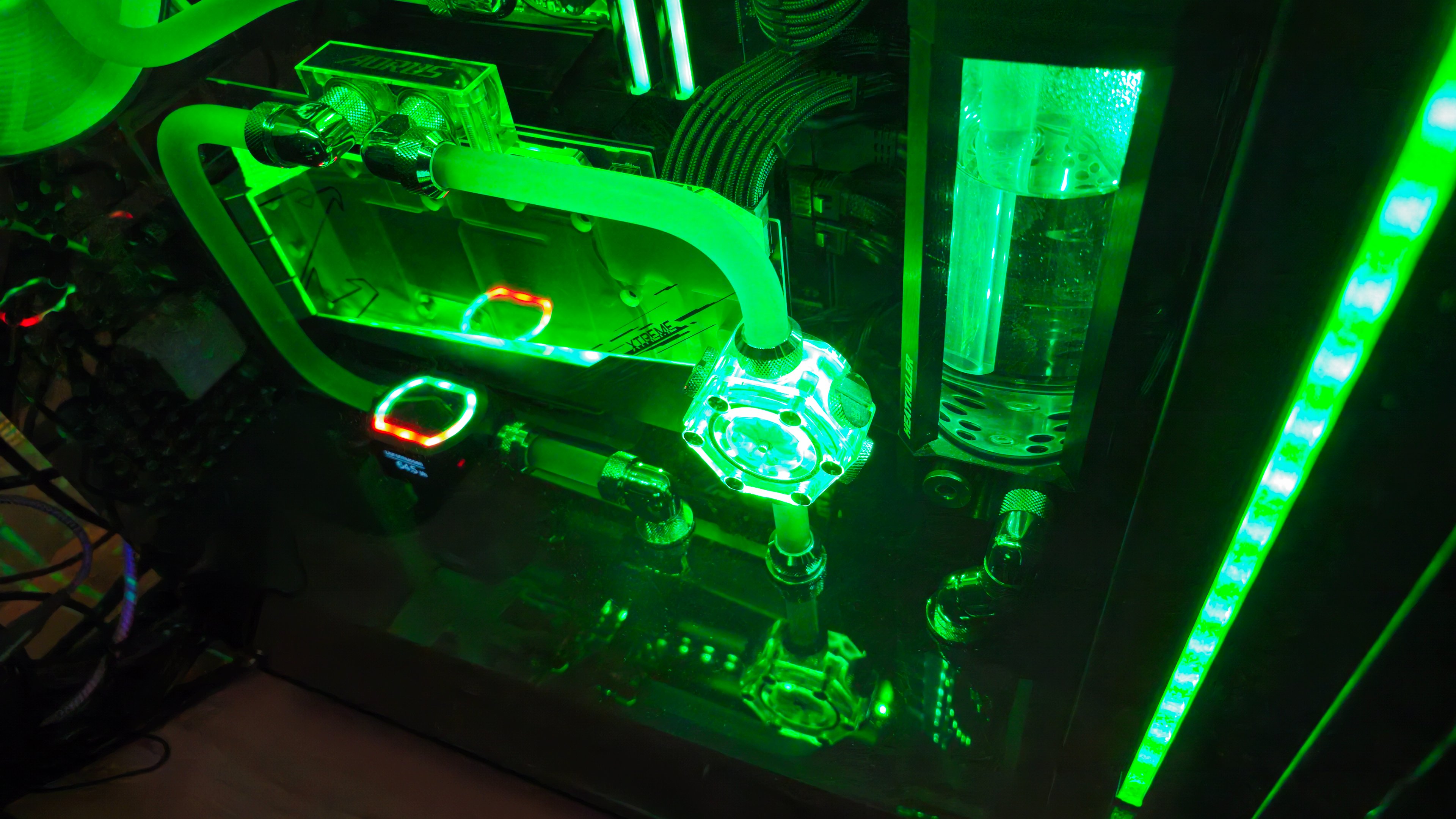

Vor dem Befüllen habe ich ein Drucktest ausgeführt und der ist positiv ausgefallen. Daher habe ich bedenkenlos befüllt.

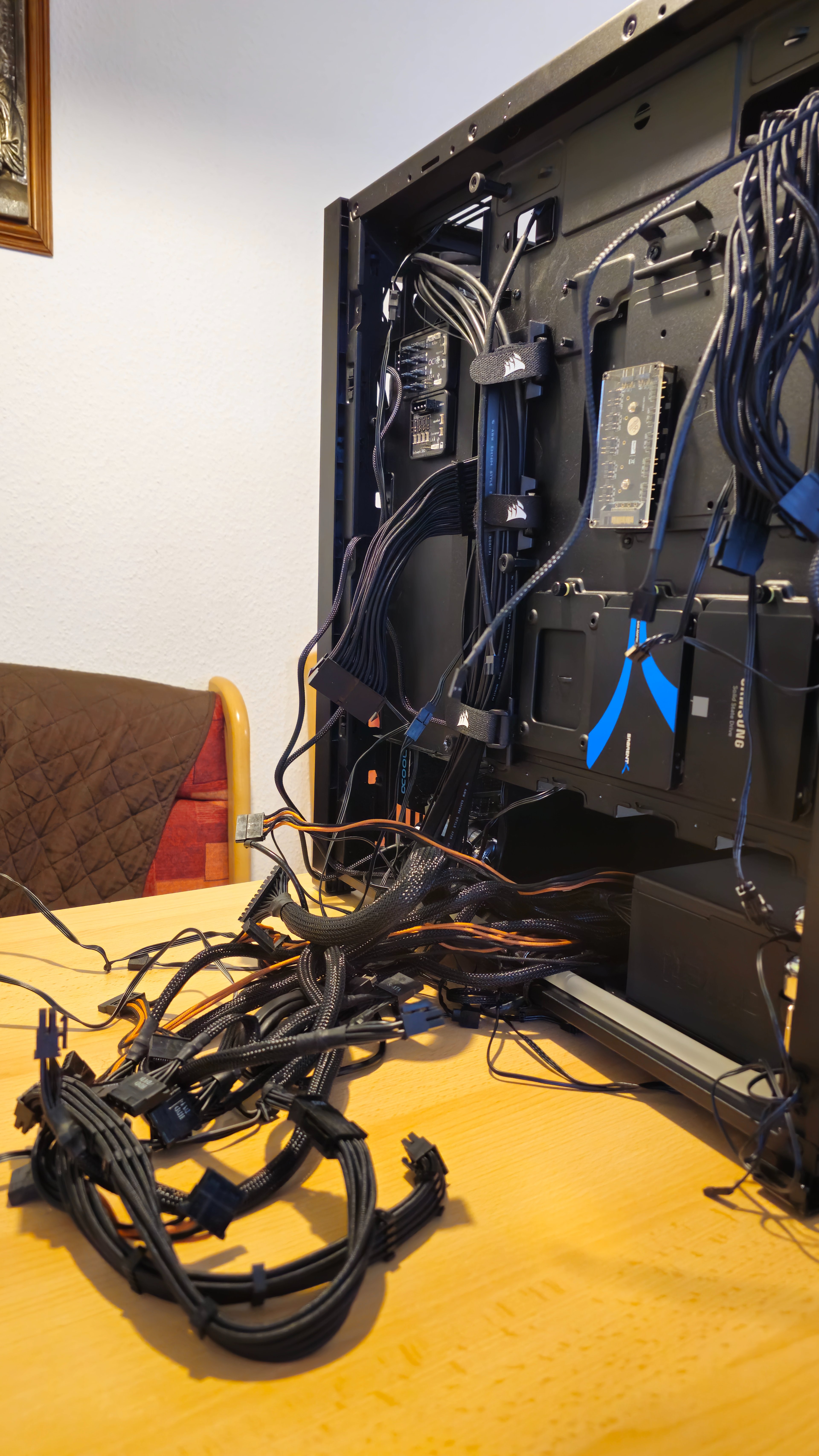

Danach habe ich das externe Netzteil, womit ich immer meinen Loop befülle, weggepackt und habe angefangen meine ganzen Kabel anzuschließen und sauber zu verlegen.
Die Kabel auf dem Bild sind nicht alle, hatte noch ein Karton mit Kabeln, die ich noch einbauen musste. Jetzt fand ich auf der Pumpe neben dem Kugelhahn 2-3 kleine Wassertropfen direkt unterhab des AGBs. Wo kam das her? Mein Drucktest ergab keinen Druckverlust und so war ich verunsichert. Es war auch bereits etwas Zeit verstrichen und eine leicht undichte Stelle tropft manchmal erst nach längerer Zeit.

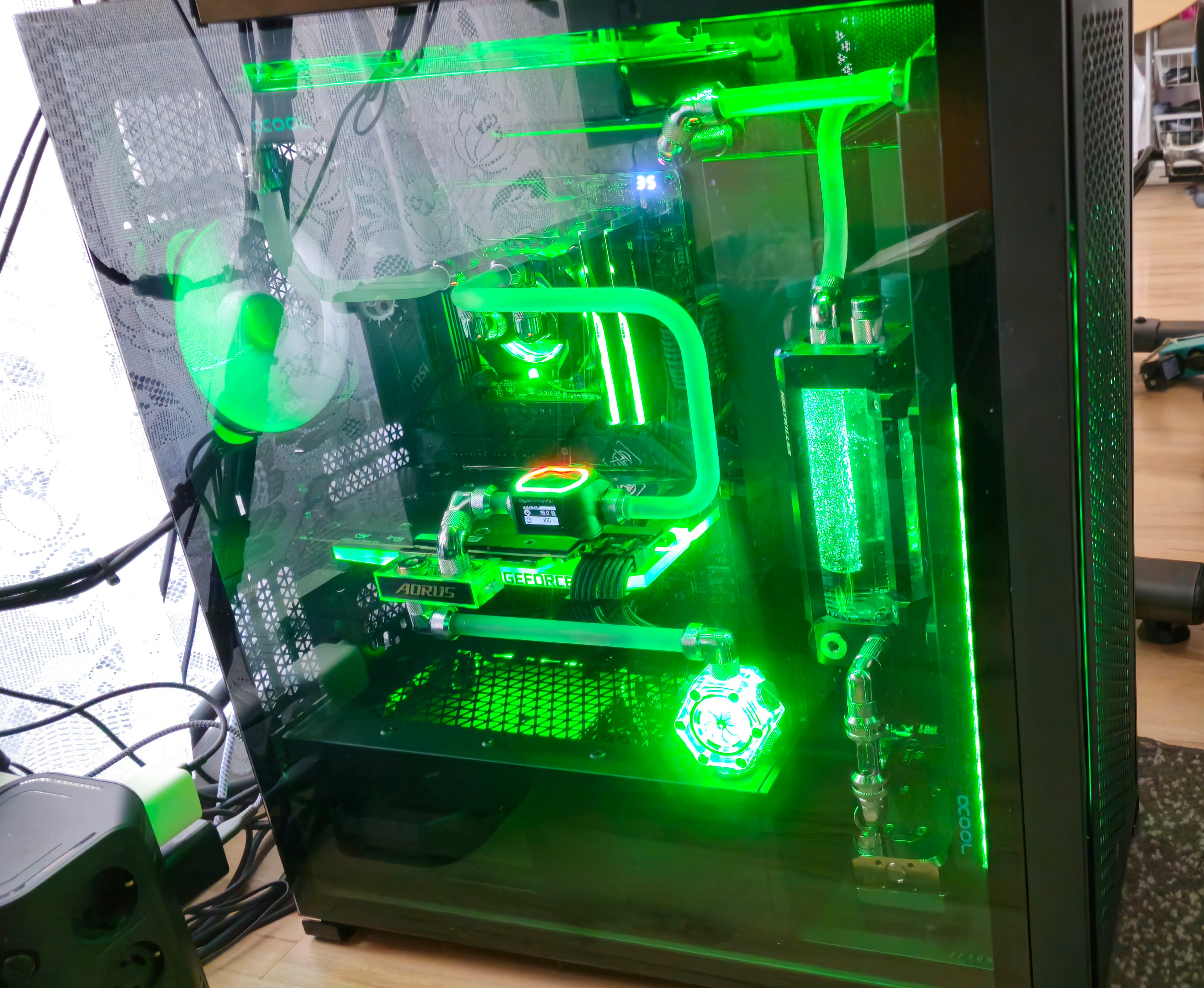

Also holte ich das Netzteil wieder heraus und schloss es an. Dachte, in der Zeit wo ich die Kabel noch am Einbauen bin, kann der Wasserkreislauf laufen. Nachdem ich das Netzteil angeschlossen hatte, konnte ich die Pumpen nicht richtig heraushören und im Kreislauf war auch nichts zu sehen. Dieses Rädchen zeigte mir auch an, dass kein Wasserkreislauf lief.
Hatte vergessen, die zwei Schläuche, die zum Mora gehen, miteinander zu verbinden und so war einfach mein Wasserkreislauf nicht geschlossen. Wie bereits geschrieben befülle ich nicht mit einem laufendem System, sondern mit einem überbrücktem separatem Netzteil und deshalb ist der HFN nicht in Funktion!
Diese Schläuche waren nicht miteinander verbunden, weil ich zuvor mit dem Mora angeschlossen befüllt habe und danach den Mora bereits abgeklemmt hatte und weggestellt habe.

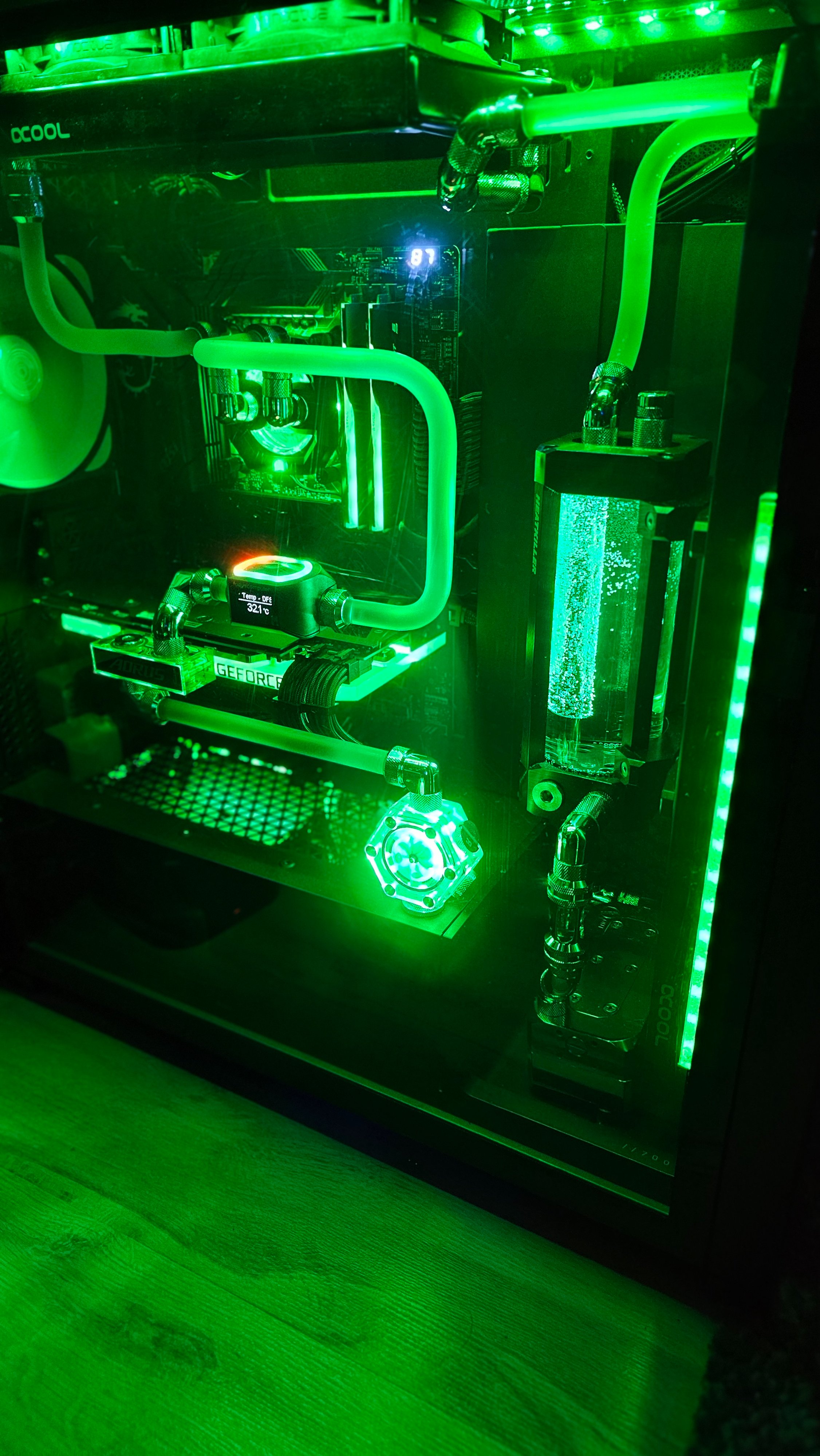

Nicht nur, ich beschreibe dir ein Fall, was mir gestern erst passiert ist.xneo70 schrieb:Genau darum gehts....
PS: Am Ende war alles dicht, hatte nur beim Befüllen wohl etwas gekleckert, wo 2-3 Tropfen daneben gingen.

Übrigens lasse ich meine Luft momentan mit einer höheren Wassertemperatur besser in den AGB treibe. Im Hintergrund läuft auch noch der Heaven Benchmark.
