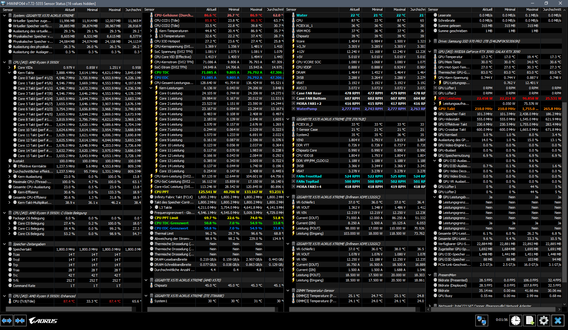

Also nur mal so: Ich bin von 2x 420er Radi (30+45mm) auf 2x420 Radi + 420 Mora 3 umgestiegen und meine Wassertemperatur unter Last hat sich ~10K verbessert. Und mit Last mein ich ~500W (RTX3090 + R9 5950X + 2x 16GB DDR4 Samsung B-Die). Kannst dir ja vorstellen, dass im Idle deutlich weniger bei rum kam (~1K wars bei mir). Temperaturspitzen und Schwankungen hat man natürlich immer noch, da sich aber alle Komponenten an der Wassertemperatur ortientieren, wären diese jetzt insgesamt einfach 10k niedriger, solange sich die Komponenten gleich verhalten würden (bei der RAM-Temperatur ist es tatsächlich so).
Wir wissen aber, dass heutige Computer-Chips sich nicht gleich verhalten (zumindest bei aktivierten Boostmodi). Wenn heutige Computerchips kühler werden, erhöhen diese ihre Spannung um nochmal 2-4 Booststufen oben drauf zu packen (weniger beim SC-Max-Boost, mehr beim durchschnittlichen Max-Boost bei Multicore-Last). Das machen auch die Ryzen CPUs von AMD so.
D.h. also, durch eine bessere Kühlung wird z.B. eine CPU schneller, aber nur begrenzt kühler. Wenn du letzteres haben möchtest, musst du deine CPU manuell (über-)takten und den Core Performance Boost deaktivieren (wovon ich nur abraten kann).
Edit: Hier mal fix gezeigt, dass ich trotz 2x420 + Mora3 420 fast das Temperaturcap von 90°C bei meiner CPU erreichen kann, und das bei kühlen 22°C Wassertemperatur.

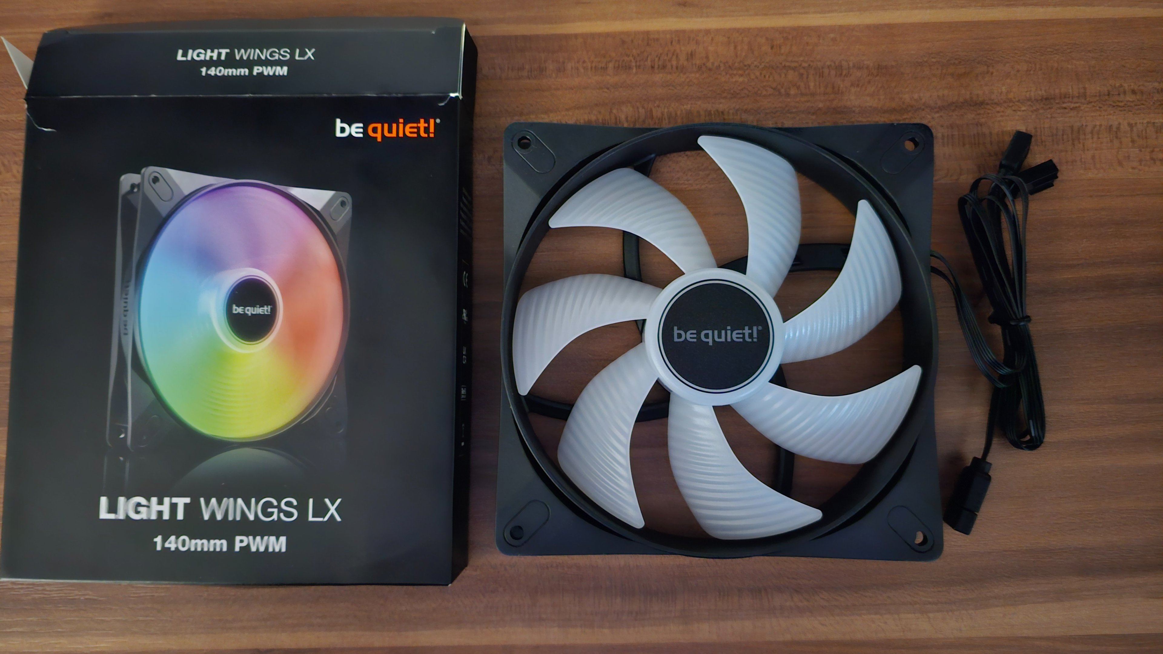

LiniXXus schrieb:
Habe ja noch den Be Quiet mit RGBs dazu genommen. Ist auch ein sehr schöner und guter Lüfter. Hat auch 1200 U/min. Der eloop erzeugt aber einen etwas höheren Luftdruck und Luftstrom. Habe mich aber bezüglich der Optik für den eloop entschieden.
(Habe diesen Lüfter aber nicht ausgetestet und original verpackt eingelagert. Wir haben hier drei Rechner stehen und vielleicht wird er mal irgendwo anders eingebaut.)
Habe heute mal den Lüfter getestet.
Das RGB ist sehr schön und ließ sich auch sehr gut steuern.
Habe ihn auch mit dem eloop verglichen, was ich mir damals stattdessen verbaut habe.
Der eLoop erreicht, mit derselben Drehzahl an der Hand gefühlt, einen etwas stärkeren Luftstrom. Aber der Be Quiet war auch fast so gut wie der eLoop. Der eLoop ist aber mit 1200 U/min hörbar und der Be Quiet war mit derselben Drehzahl immer noch sehr leise. Sogar so leise, sodass ich überprüfen musste, ob der Lüfter tatsächlich mit 1200 U/min lief. :D
Mit etwa 600 U/min, was bei mir unter Last anliegen würde, ist er komplett lautlos.
Fazit: Der Be Quiet Lüfter ist auch ein sehr guter und optisch sehr schöner Lüfter, wer gerne RGBs mit dabei haben möchte. Könnte mir daher schon gut vorstellen, solche Lüfter auch auf Radiatoren zu verbauen.
Mit meinem A14 Noctua konnte ich den Lüfter nicht vergleichen, da ich den Luftstrom nicht direkt an der Hand spüren kann. Meine Noctua Lüfter sind ja bereits auf Radiatoren verbaut und dann kommt halt der Widerstand durch den Radiator dazu. Aber der A14 von Noctua kann bis zu 1500 U/min drehen und wird daher auch einen höheren Luftstrom mit voller Drehzahl erreichen.

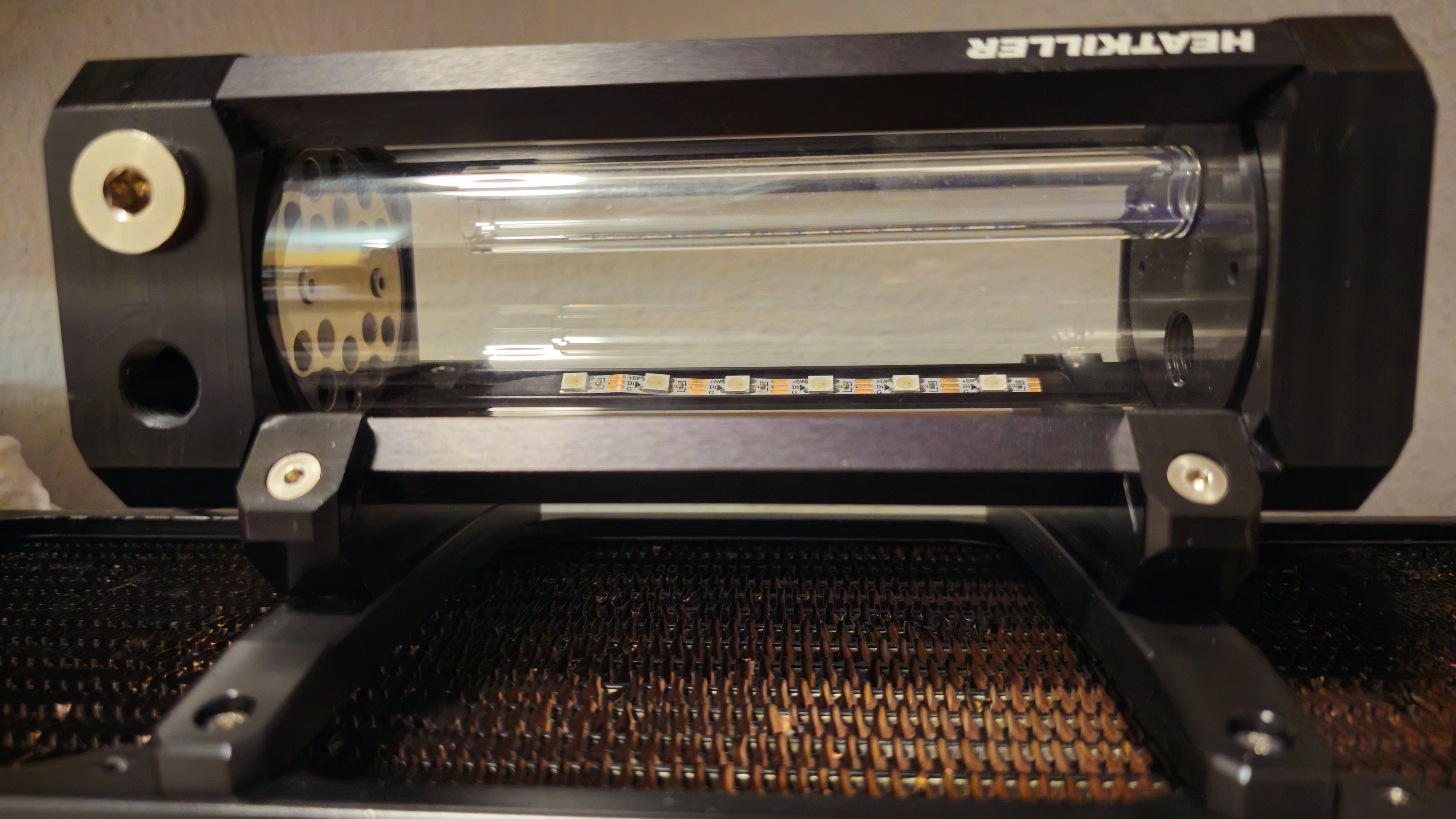

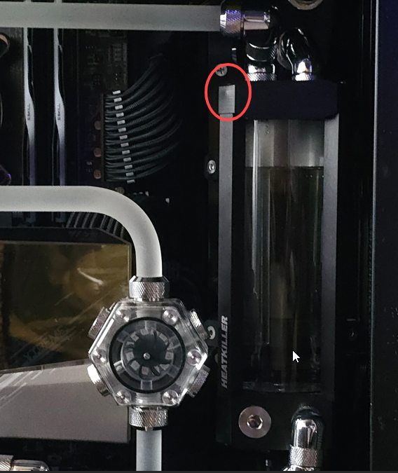

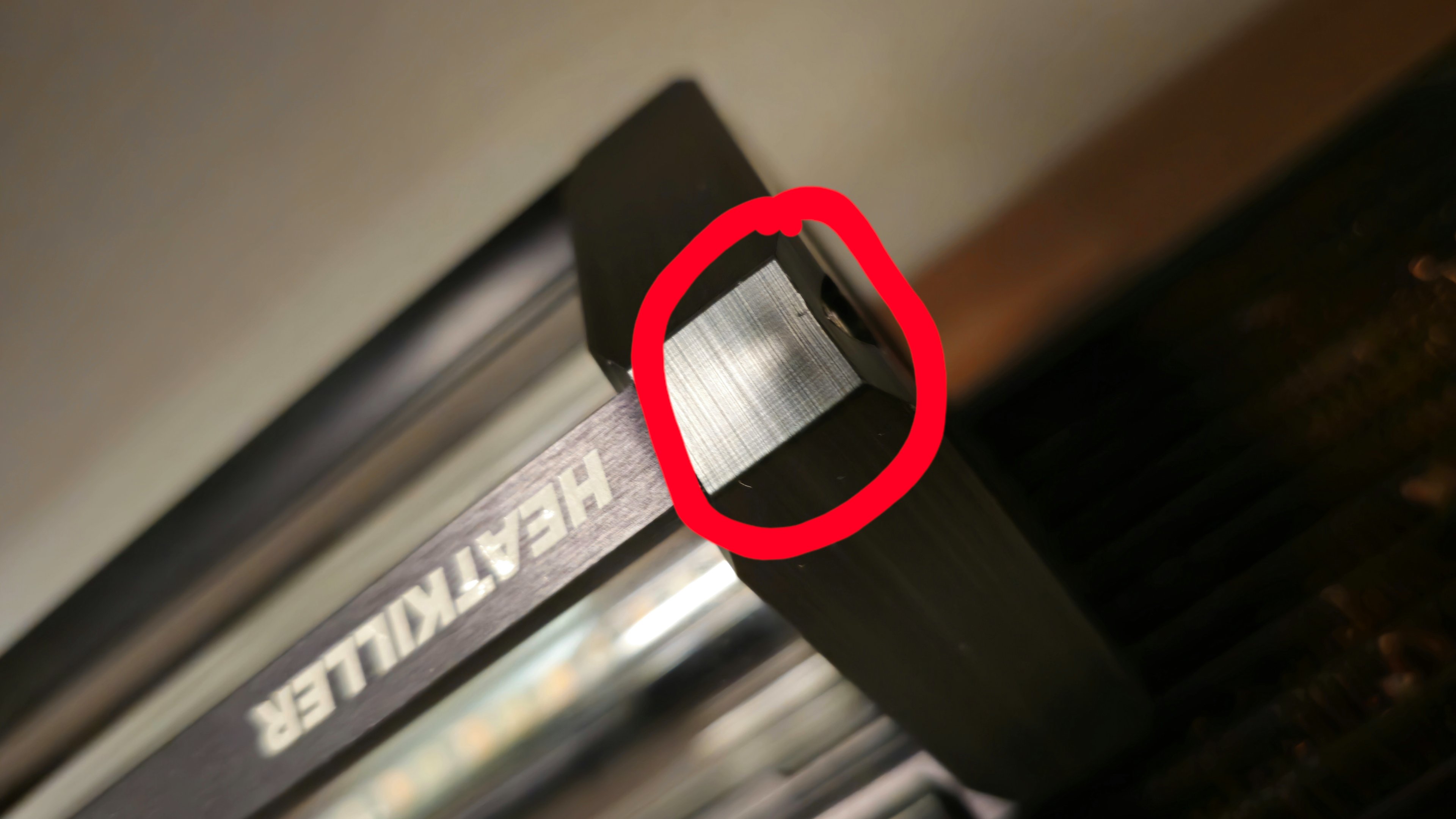

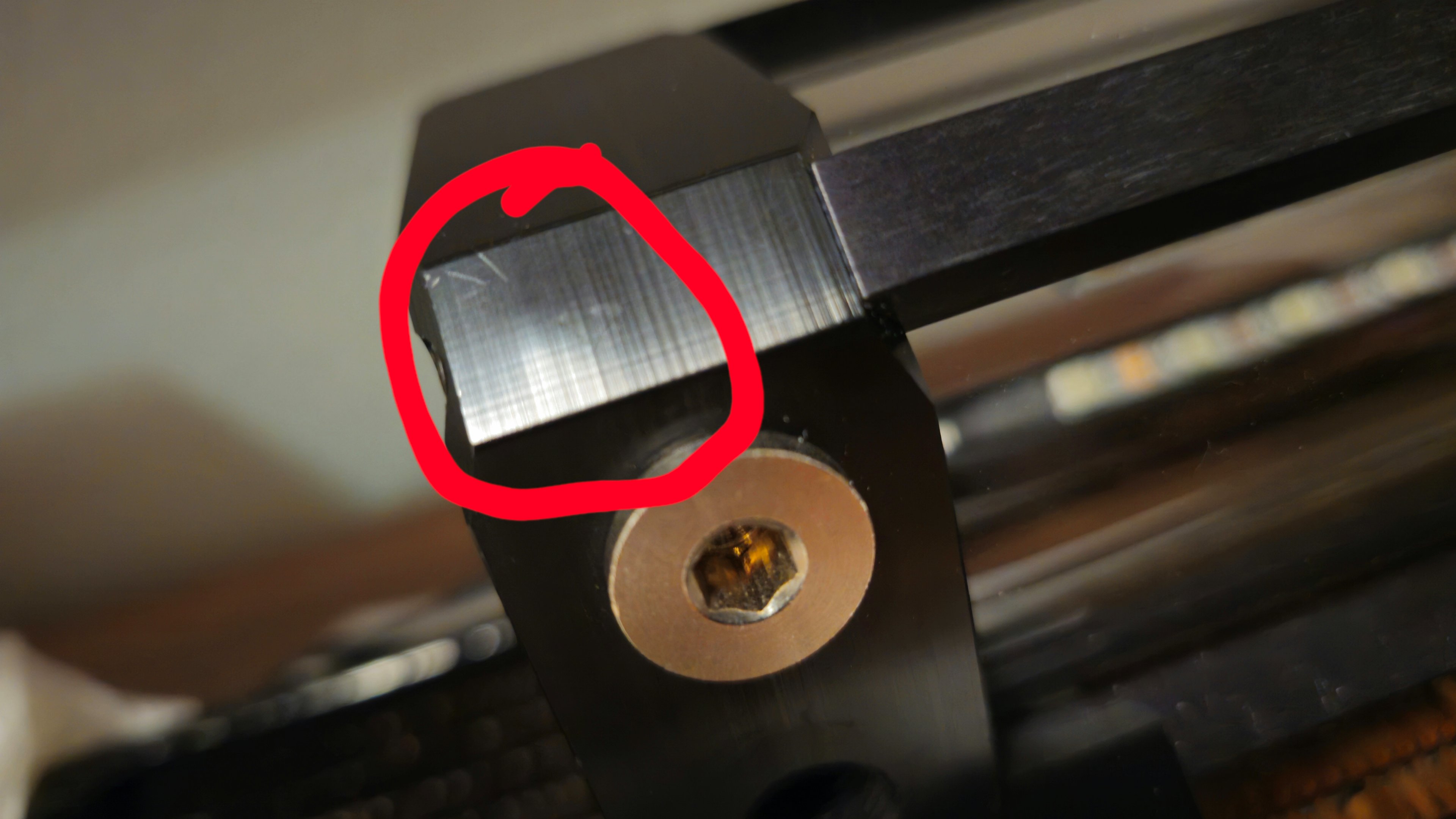

Momentan bin ich meinen Rechner komplett am Umbauen. Dabei habe ich meinen Ausgleichsbehälter zerlegt und gereinigt. Habe ihn danach nochmal etwas zerlegen müssen, weil ich ihn mit der Halterung etwas anders haben wollte.
Das war mir gar nicht gleich aufgefallen, aber an Top und Boden haben sich kleine Beulen gebildet. Anscheinend hat sich das Pom Material gestaucht.
Auf den Bildern ist es nicht so ersichtlich, wie bei mir, wenn das Licht drauf scheint.
Habe mir Bilder im verbautem Zustand angeschaut und da ist auch bereits etwas vorhanden. Ist mir aber nie aufgefallen.
Habe Bedenken, dass die Strebe irgendwann herausbricht und dann läuft mir das ganz Wasser aus.
Deshalb habe ich mir jetzt einen neuen Ausgleichsbehälter bestellt. Was meint ihr dazu? War doch die richtige Entscheidung mit den neuen AGB, oder?
Habe immer mit Gefühl festgezogen, aber anscheinend war das bereits zu viel. :heul:
Schaue ich von vorne drauf, ist es nicht so ersichtlich.
Da hätte ich persönlich wenig bedenken. POM ist einfach mega weich. Die Schrauben mit mehr Gefühl anziehen sollte reichen.
