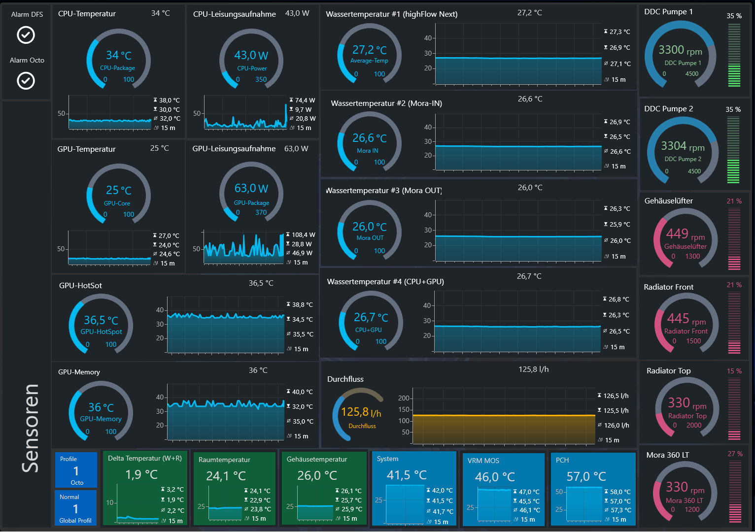

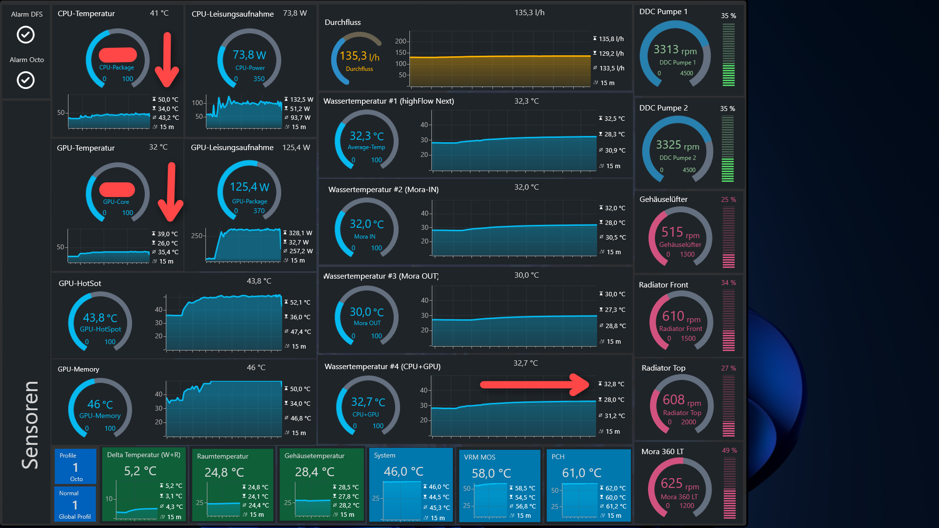

Mit meinem Umbau hat sich mein Wasserkreislauf geändert und auch wurde nun alles intensiv gereinigt. Als Vergleich nehme ich hierzu mal COD MW III und das neue Black Ops 6, denn hier erreichte ich mit der CPU und GPU eine Wassertemperatur um die 35 - 36 Grad und jetzt bin ich max. bei 33 °C gewesen.
Mit der CPU ist mir jetzt nichts groß aufgefallen. Ist immer noch in dem Bereich, was mir davon bekannt ist, aber meine Grafikkarte hat sich von etwa 43 °C auf max. 40 °C verbessert.
(Zuvor habe ich mit der Grafikkarte einen max. Wert von 40 °C gehabt.)
Meine Temperatursensoren sind aber nicht kalibriert. Musste meine alte Kalibrierung zurücksetzen. Denn ich habe mir vor dem Umbau nicht die Sensoren gemerkt, wo sie dran waren und was für eine Kalibrierung sie zuvor hatten. Aber die Kalibrierung ging in den Minus-Bereich, sodass jetzt normalerweise eine höhere Wassertemperatur ausgegeben werden müsste. Spielt aber keine große Rolle, da die Differenz +/- 1 °C betragen wird.
Habe aber auch mein Durchfluss hochgestellt.
Denn da ich die Pumpen nicht heraushören kann, dürfen sie auch etwas schneller drehen.
Alt: 25 % mit 2200 U/min ⇾ ca. 75 - 80 l/h.
Neu: 35 % mit 3300 U/min ⇾ 125 - 135 l/h.
- Wassertemperatur HFN nach der Grafikkarte.
- Wassertemperatur Mora IN, nach dem 240er + 420er Radiator.
- Wassertemperatur Mora OUT, vor der Grafikkarte.
- Wassertemperatur mit CPU + GPU.

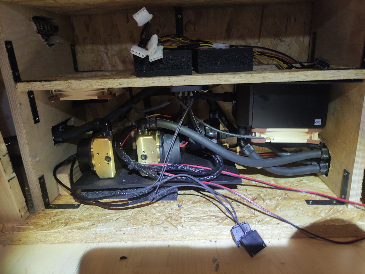

Bei meiner sind die ausgenudelt. Es war schon ein Akt, am Ende noch die zwei Verlängerungen aus Metall einzudrehen, weil sie die ganze Zeit schief reingegangen sind.Pjack schrieb:Gewinde hab ich noch nicht kaputt bekommen, aber ich schraube da jetzt auch nicht im Wochentakt andere Anschlüsse dran.
Eisdecke ist nicht schlecht, muss aber entlackt werden. Das Zeug hast du sonst mit Pech im ganzen Kreislauf.Pjack schrieb:Messingdeckel wäre dann zB. ein Alphacool Eisdecke D5 oder gibt es da noch was besseres?
Alternativ kannst du dich auch beim Eismann (Icemancooler, ein chinesischer Hersteller, bekommt man ganz gut bei Aliexpress) bedienen. Die haben richtig geilen Scheiß.
Aquacomputer hat auch ein paar nette Metalldeckel.
Ähm...Pjack schrieb:Das ganze dann auf nen Phobya Noise Destructor oder entkoppelt die Eisdecke schon genug?
Würde bei mir auf einem Blech stehen, in das ich keine Löcher bohren will.
Das hier wäre so in etwa die bestmögliche Entkopplung:
Die Deckel fest auf eine dicke Stahlplatte schrauben und die dann mit Shoggys entkoppeln.
Gut, von da aus geht es noch ein bisschen besser, wenn man den Pumpen ein Zusatzgehäuse verpasst und alles in Schaumstoff einpackt.
An sich muss man aber nicht so übertreiben. Wenn man den Messingdeckel einigermaßen entkoppelt - und hier haben viele D5-Deckel das Problem, dass die Gewichtsverteilung ungleichmäßig ist - dann reicht das völlig aus.

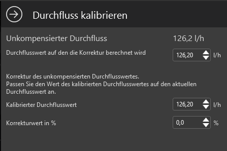

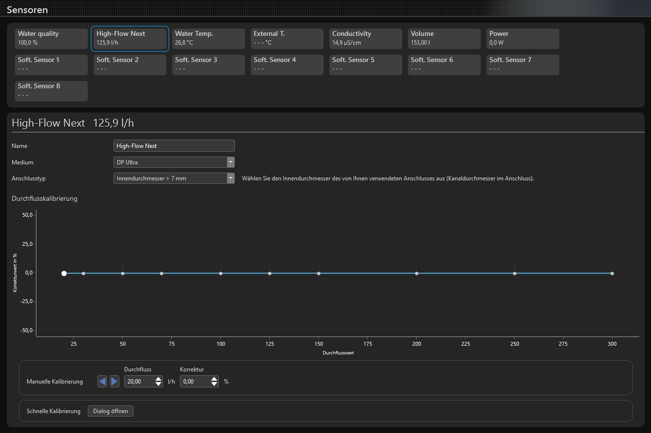

Zu dem Zeitpunkt habe ich noch nichts dazu schreiben wollen, weil ich einiges von mir noch weiter beobachten wollte.xneo70 schrieb:Hmm, das sieht man eigentlich auch am LED am HFN. Wenn der sich dreht, dann ist auch durchfluss.
Seit November habe ich das Problem, dass mit 25 % (2200 U/min) Pumpenleistung beider Pumpen mein Durchfluss beim Einschalten des Rechners mit dem HFN bei 0 l/h liegt. Hiermit wird mir dann mit dem RGB am HFN kein Durchfluss ausgegeben! An meinem optischen Durchflusssensor kann ich aber ersehen, dass ausreichend Durchfluss vorhanden ist. Zu dem Zeitpunkt liegt die Wassertemperatur bei etwa 22 °C. Sobald meine Wassertemperatur um die 24-25 °C erreicht, steigt der Wert auf etwa 56 l/h.
Vor November lag hierbei der Durchfluss bei 60 l/h nach dem Einschalten des Rechners und ging dann mit Betriebstemperatur auf 74 l/h hoch. Dieses Problem besteht aber nur im unteren Drehzahlbereich, also mit niedrigem Durchfluss.
Stelle ich die Pumpen auf volle Drehzahl, stimmt der Durchfluss wieder (mit den vorherigen Werten, die mir hierzu noch bekannt sind). Auch mit einer Pumpenleistung zwischen 2800 - 3300 U/min passt es mit dem Durchfluss und momentan ist das meine Lösung, auch wenn hierbei mein Durchfluss über 100 l/h liegt. Meine Pumpen kann ich auch bedenkenlos mit solch einer Drehzahl betreiben, weil sie hierbei immer noch nicht herauszuhören sind.
Dieser Umstand war auch einer der Gründe, weshalb ich meinen Rechner komplett zerlegt habe, da ich mit diesem Umbau auch mein Wasserkreislauf reinigen wollte. Mit dem Umbau sind beide interne Radiatoren mit Fett- und Kalkreiniger gereinigt worden. Auch wurde der Filter und mein Ausgleichsbehälter sowie auch beide Kühler gereinigt (Seifenwasser). Mein Mora wurde auch mit Leitungswasser durchgespült. Natürlich wurde danach alles noch mit destilliertem Wasser nachgespült.
Dieses Problem hat sich aber mit dem Umbau nicht geändert und ist immer noch vorhanden!
Mittlerweile bin ich so weit, dass ich das Problem eher dem HFN zuordne. Denn der scheint mit einem niedrigen Durchflusswert keine korrekten Werte auszugeben. An meinem optischen Durchflusssensor kann ich aber ersehen, dass der Durchfluss in Ordnung ist. Zwar kann ich hiermit keine Durchflusswerte ablesen, aber ich habe das Teil schon ein paar Jahre verbaut und kann an der Drehgeschwindigkeit des Rädchens etwa abschätzen, ob mein Durchfluss niedrig oder höher ist.
Hierzu habe ich heute auch folgende Aussage gefunden:
Quelle: https://www.hardwareluxx.de/community/threads/aquacomputer-high-flow-next-vermessen.1326339/Sollte man aber nicht pauschalisieren. Denn was ich hier nicht erwähnt habe ist, dass der HFN < 65 L/h extrem unzuverlässig ist und mehr als 25 % abweichen kann.
Bei mir wird ab ca. 38 - 40 Liter/h auch nichts mehr mit ausgegeben.
Quelle: https://www.hardwareluxx.de/community/threads/aquacomputer-high-flow-next-vermessen.1326339/Ebenso zeigt der Sensor auch nicht pauschal < 40 L/h den Wert null an, sondern je nach Kreislaufrestriktion schon ab 60 L/h = Null. Laut Herstellerangaben sollte er aber ab 40 L/h einen Messwert ausgeben. Darum scheinen die Messwerte auch abhängig von der Kreislaufrestriktion zu sein.
Aus diesem Grund denke ich, liegt es einfach am HFN.
Der HFN lässt sich aber kalibrieren.
Nutz mir aber nichts, weil dazu ein anderer Durchflusssensor als Referenzwert benötigt wird.
Fazit: Elektronik ist immer toll, solange sie korrekt funktioniert...
