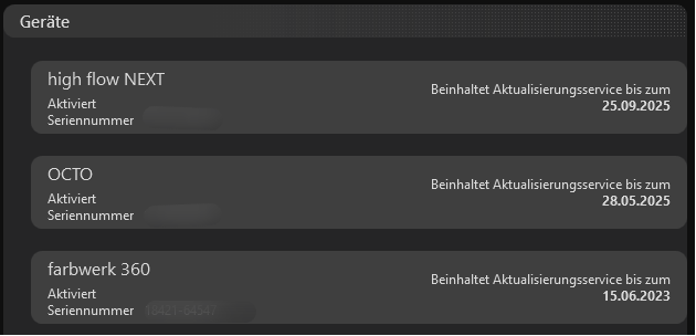

andimo3 schrieb:
Dass eine neue Firmware und eine alte, in der Hardware hinterlegte Lizenz bei den Vision Displays dazu führt dass sie ohne Lizenzupdate unnutzbar werden ist auch nicht wirklich verständlich …
Das ist seltsam, ich aktualisiere immer nur eines meiner Geräte und damit habe ich keine Probleme.
Der Octo ist erst vor kurzem neu dazu gekommen. Gekauft hatte ich letztes Jahr im September für den HFN einen Softwareupgrade.
bei mir war das jetzt so: AC Komponenten (aquaero 6 und Cuplex Next Vision aus Acetal) mit Lizenzen bis Ende 2018 -> Lizenz gekauft und für aquaero aktiviert. (lief dann 2022 aus, glaube Version x53),
die Vision behält die alte Lizenz, bleibt aber durch die Lizenz im Aquaero aktiv nutzbar (bei dir vgl. mit dem Farbwerk Controller der die Aktivierung bis 2023 hat)
Jetzt kamen zwischendurch Firmwareupdates, die installiert werden mussten nachdem die Aquasuite aktualisiert wurde (weil sonst nicht nutzbar).
Somit erhält dann das Vision eine Firmware die neuer als die Lizenz ist. Und so kann die Vision ohne Verbindung zum Aquaero nicht mehr angesteuert werden. Installiert man dann die letztmögliche Version, kommt die Fehlermeldubg dass die Firmware zu neu ist.
Jetzt war die Firmware auf dem zweiten Cuplex Vision ( Acrylvariante, frisch über Kleinanzeigen gekauft) mit einer neueren Firmware ausgestattet (aber nicht Lizenz) als mein Aquaero lizenzseitig unterstützt. Dadurch konnte es nicht in der Aquasuite angesteuert werden.
Letztendlich habe ich die 10€ ausgegeben und dem aquaero wieder eine neue Lizenz verpasst. Ist ‚billiger‘ als sich darüber aufzuregen.
Das Cuplex Vision Display aus dem ersten Absatz hab ich jetzt solo in dem zweiten PC, nicht einstellbar, aber es ist so wie gewünscht konfiguriert, weswegen das nun auch kein Problem ist
Wenn du also irgendwann mal auf die Idee kämst das Farbwerk solo einzusetzen, kann es sein dass dir eine Firmwareaktualisierung einen Strich durch die Rechnung macht
Das ist schon klar, aber in meinem Fall werden alle drei Geräte in einem Rechner genutzt und wenn ich eines der Upgrade-Lizenzen neu beziehe, bekomme ich für alle Geräte, falls vorhanden eine Firmware Update. Die Aquausuite lässt sich dann auch mit allen Geräte nutzen.
War bisher bei mir noch nie anders, denn vor dem Octo hatte ich einen Quadro verbaut.
